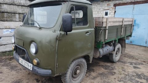

Пока немного подкачало здоровье и валяюсь в кровати, хотел бы посоветоваться с Уважаемым сообществом!

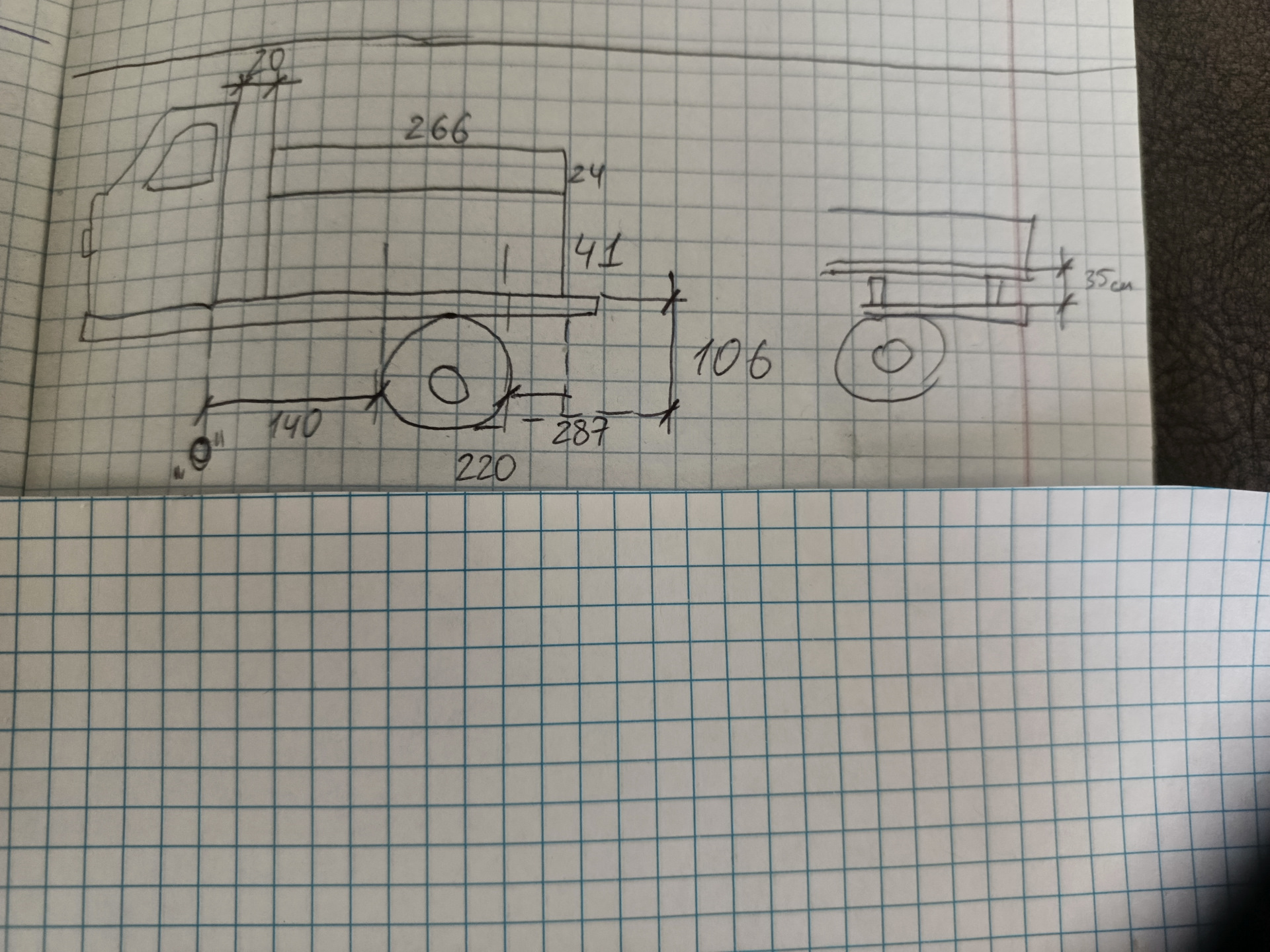

Мои мысли по дальнейшему видоизменению головастика.1. Меня не устраивает погрузочная высота! На моем втором грузовике 85см, на головастике 106см от земли до пола кузова. Скакать вверх-вниз при погрузке разгрузке то еще удовольствие, терпимо, но хотелось бы ниже. 2. Есть минитрактор, по аппарелям на высоту 85см кое-как заезжает и глохнет в конце, заезжать приходится с разгону, на уазку я минитрактор точно не загоню. Вообще. Есть желание опустить пол кузова. Всегда когда смотрел в кузов буханки восхищался погрузочной высотой. Так же меня всегда восхищал кузов газ 66, есть в нем что-то архаично притягательное.

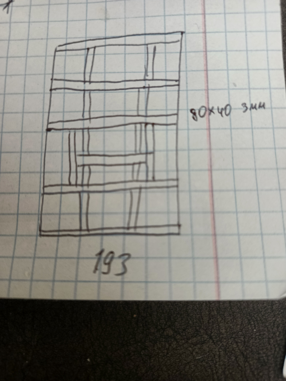

Поменяв колеса я 245 на триангл снизил высоту машины примерно на 8см. И так мои мысли: снимаю родной кузов, ложу 6 поперечин на раму 80*40-3мм и связываю их продольными кусками прямо над рамой. Получаем надрамник. Под колеса оставляем ниши в надрамнике. Отодвигаем кузов от кабины по сравнению с заводом см на 10-13, чтобы выйти на расстояние 30-35см между кабиной и рамой. В это расстояние думаю впихнуть с правой стороны запаску вертикально. Для увеличения веса кузова, а это актуально для зимы когда идёшь поражником думаю пол зашить рифленым железом 3мм. Борта сделать несильно высокими с возможностью наращивать высоту бортов надставными щитами из досок.

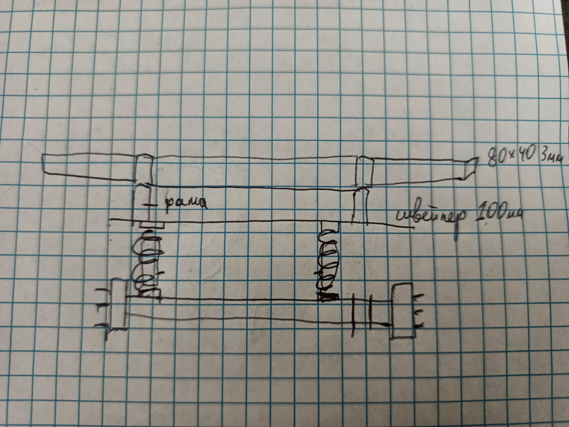

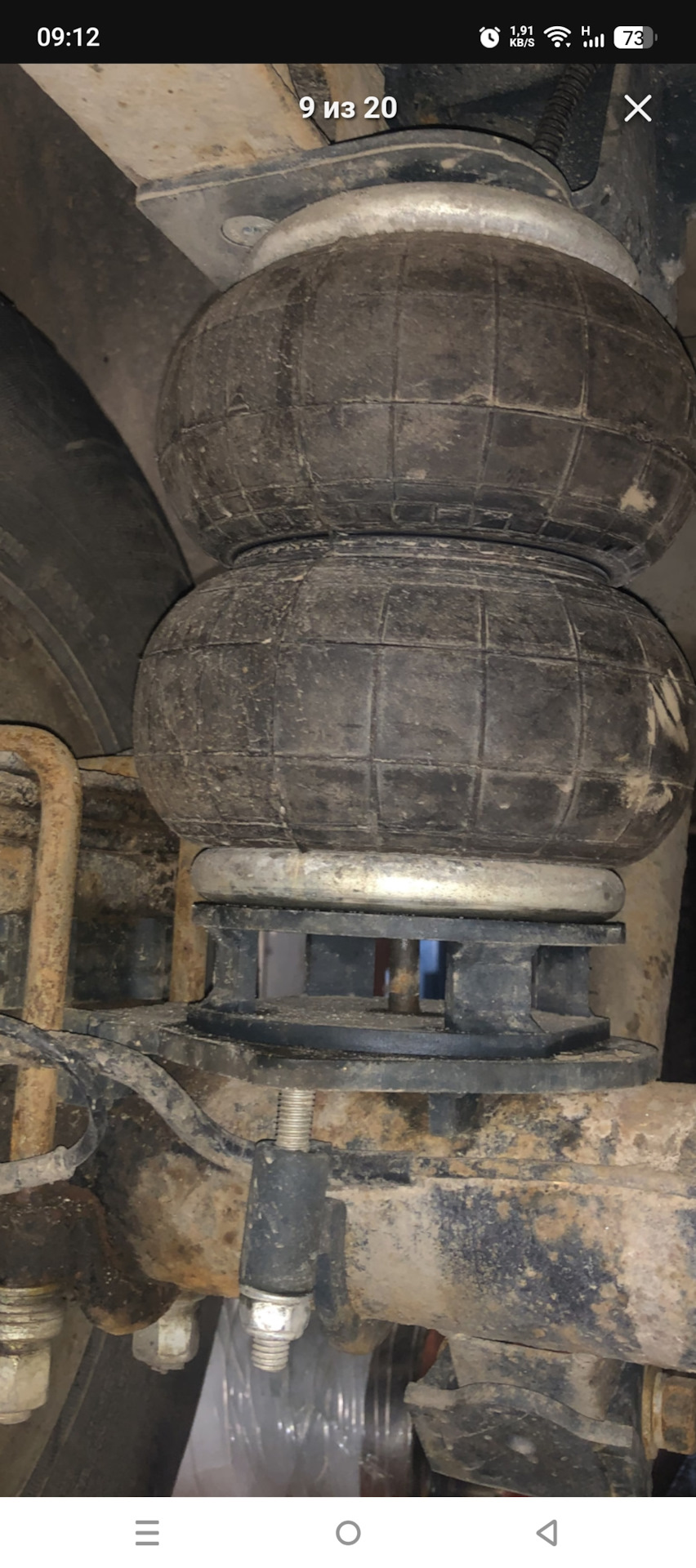

Ну и второй момент, мне не хватает грузоподъёмности уазки при перевозке материалов из дсп, рессоры или ровные или в обратную сторону. Потому буду ставить пневмопомощники. Тут два варианта:1. Над задней осью ставлю поперечную балку из швейлера, сверху и снизу крепятся стаканы и вставляется две прямые пружины, в пружины ставятся пневмобаллоны с сосками. Такой вариант я пробовал ранее, у меня такие баллоны стояли сзади в пружинах на Паджеро, на дастере и на атласе. Примерно позволяют компенсировать 300-400кг без ущерба на жесткость. В Люблине я к рессорам ставил допом такие пружины с пневмобаллонами удалось компенсировать примерно +500кг, чего мне хватало для перевозки грузов. Можно такое же замутить и на головастике. 2-й вариант ставим ту же поперечную балку но вместо пружин устанавливаем двухсильфонные пневмобаллоны, они в зависимости от накачки позволят компенсировать до 2т груза, столько конечно не надо, но надо понимать что они не позволят колесам шаркать по подкрылкам кузова.первый вариант более простой по исполнению и по финансам в два три раза дешевле, накачал баллоны один раз и забыл, раз в год можно корректировать.кто что думает по такой затее или может похожее делали?

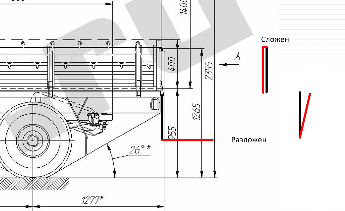

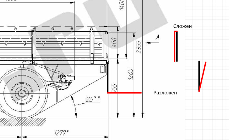

Если проблема заключается в залазании в кузов, как один из вариантов можно сделать что-то наподобе "борта-книжки" получится большая ступенька примерно посередине высоты.
А для погрузки трактора удлинять аппарели.
Кузов не стоит назад отодвигать и так при загрузке он на дыбки встаёт. Свес сзади и без этого приличный.
Если под кузов сделать металлическую платформу на вскидку должно получиться на сантиметров 15 опустить.
Пневма интересно конечно, тоже думаю иногда. Рассматривал вариант выкинуть несколько рессор и поставить пневму. Задумка была сделать мягкую подвеску, а когда надо перевозить груз качать баллоны. Но я далек от этой темы, пожтому пока отложил затею
Если кузов буду сдвигать, то просто сделаю его короче, чтобы не нарушать развесовку сзади. По моим прикидкам можно опустить кузов на 20-25см.
Тогда придется делать ниши для колес.
Развесовка у него и так хуже некуда)
Мне именно так и видится кузов, максимально опущен вниз, ниши под колеса как у буханки.
Ну не знаю… Стройматериалы возить не удобно будет. Но тут у каждого свои задачи

Пневма без рессоров не вариант, любая утечка воздуха или прорыв и машина обездвижена.
Зачем эти шарики, поставьте подрессорники.
Я думаю что стоимость подрессорников приблизится к самому дорогому варианту
Дороже 7 тыс.р.в полном комплекте не встречал.
На озоне для белорусов подрессорники не ниже 15.000. И пневмой можно регулировать зазор между колесом и кузовом. Но как вариант подрессорник и можно рассмотреть, только видимо придется искать в России или собирать самому.
