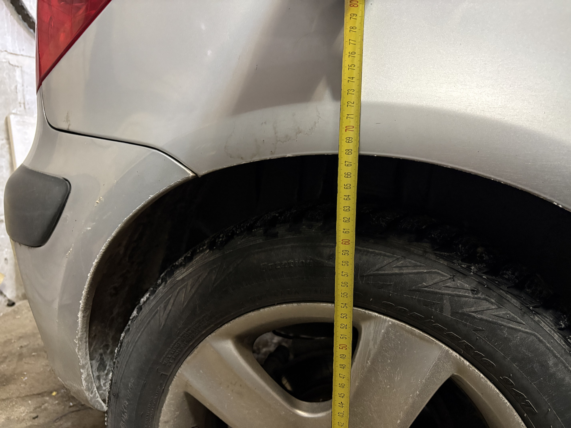

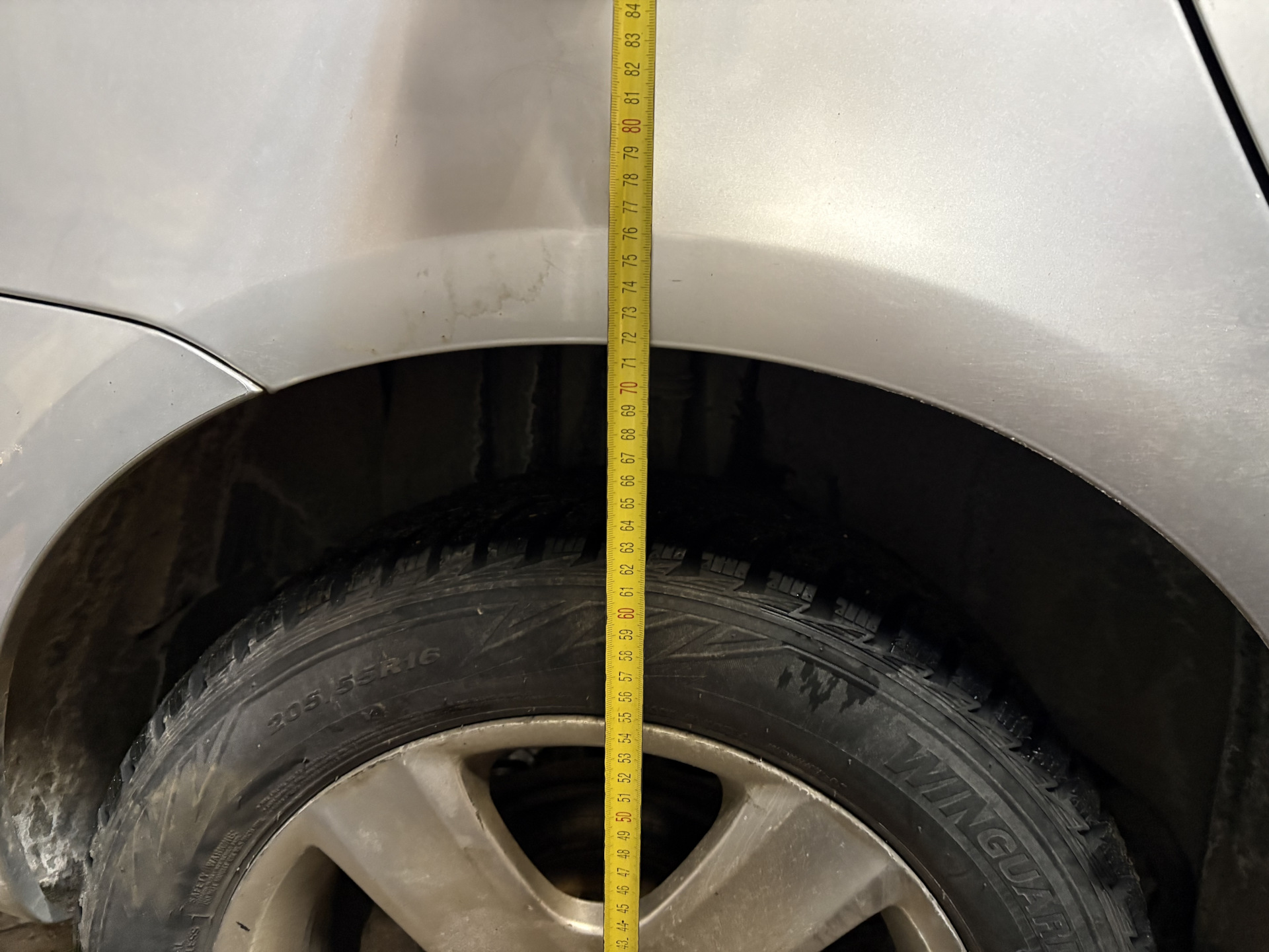

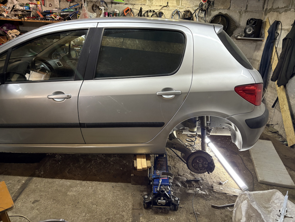

Давно было желание поднять очередную пузотерку.

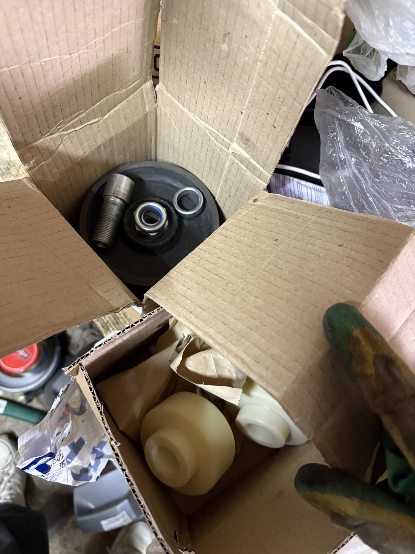

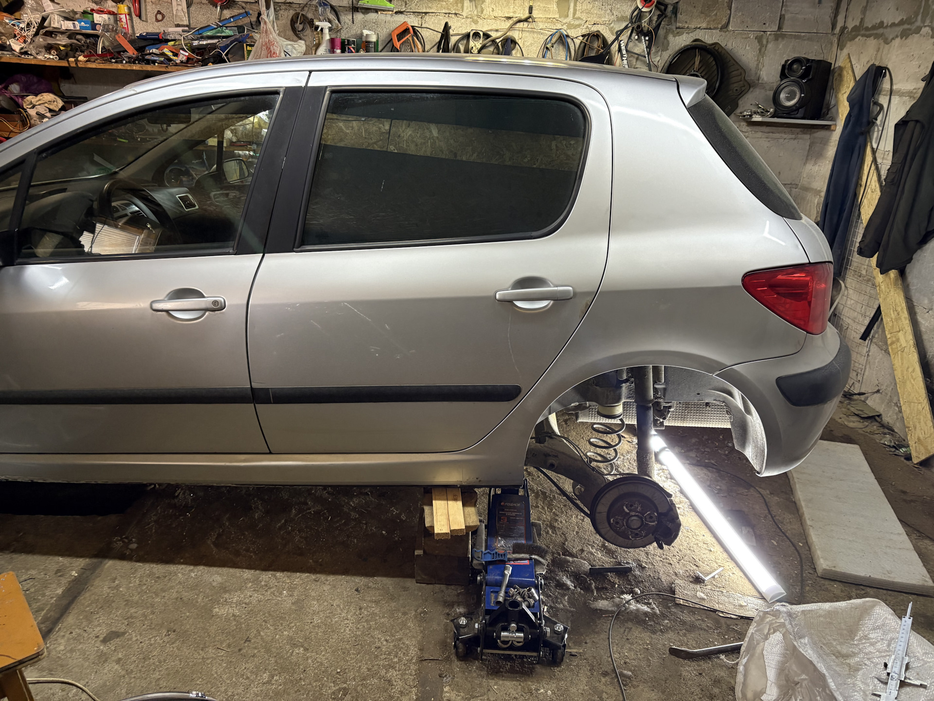

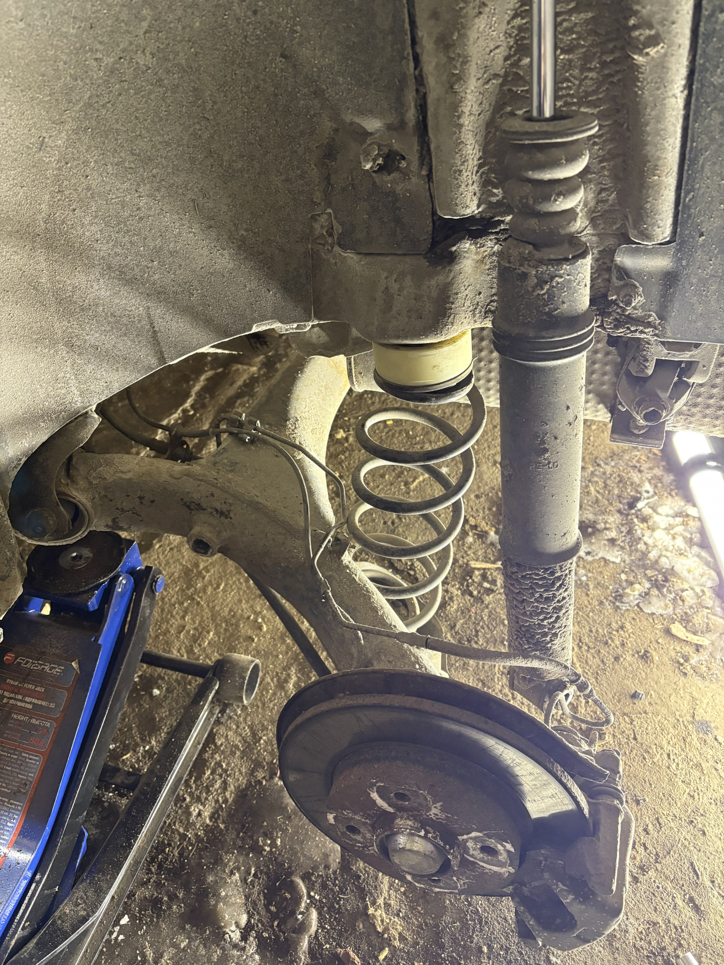

Ничего сложного, пара ключей, даже на яму не поехал, полтора часа и все готово
Сегодня установлены задние проставки 30мм, итог +4см сзади
На днях приедут передние амортизаторы и будут установлены аналогично с проставками 30мм

Сайлентблоки балки ослаблял ? Чтобы под новый рабочий диапазон выставить
Естественно 😎
