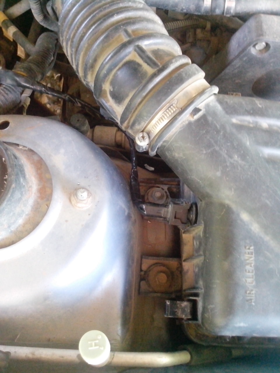

Грех жаловаться на машину, но во времена когда прошивка была сток, то летом по жаре (выше +30) машина в городе в пробках начинала заметно тупить, при температуре +40 (у нас она такая летом бывает часто) тупизна становилась постоянной. После первой перпрошивки проблема стала менее явной, после второй стала практически незаметной. И я как то подзабыл об этом. Но недавно на даче, подключив ноут обратил внимание, что при температуре +35, программа диагностики показывает +72. Просто датчик в подкапотном сильно нагревается от двигателя. Разница почти в 40 градусов, и для ЭБУ это разница в плотности воздуха почти 20%.
А это не правильная смесь, не правильный режим работы двигателя.
Эта тема достаточно известна владельцам Lacetti. У них датчик стоит очень неудобно в этом плане. Тут:
Поскольку летом я живу на даче, и машина буквально под боком, то решил провести очередное насилие над бедным Ланчиком.

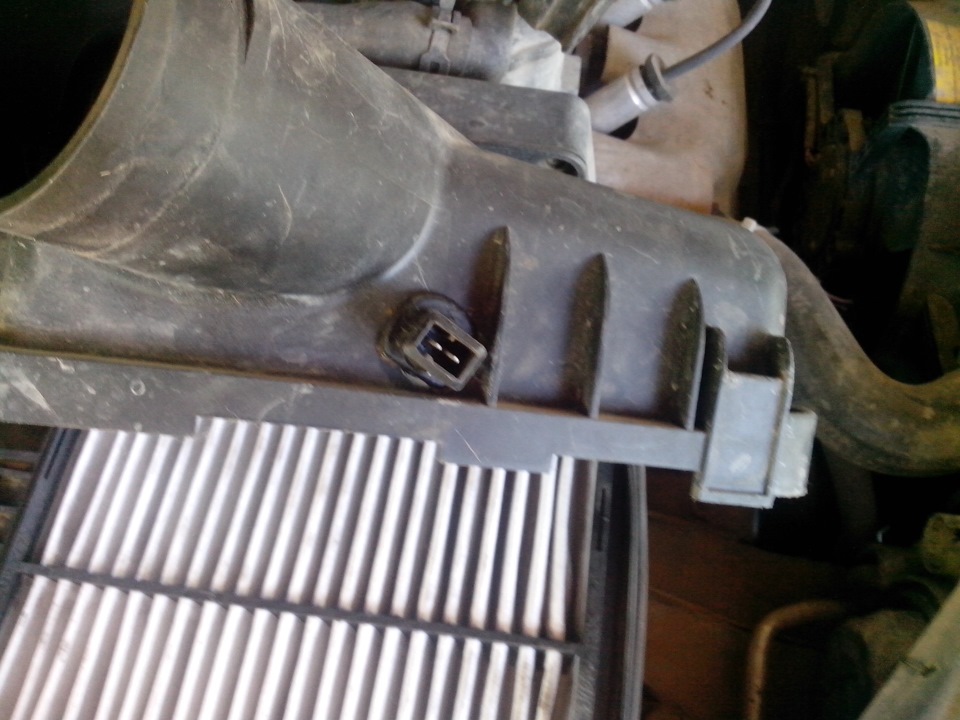

1) Демонтируем крышку воздушного фильтра, гофру.

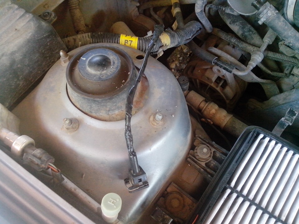

2) Удлиняем провод до датчика. Я разрезал и вставил порядка 20 см. провода. спаял, в термоусадку, пока под рукой нет гофры, замотал черной изолентой.

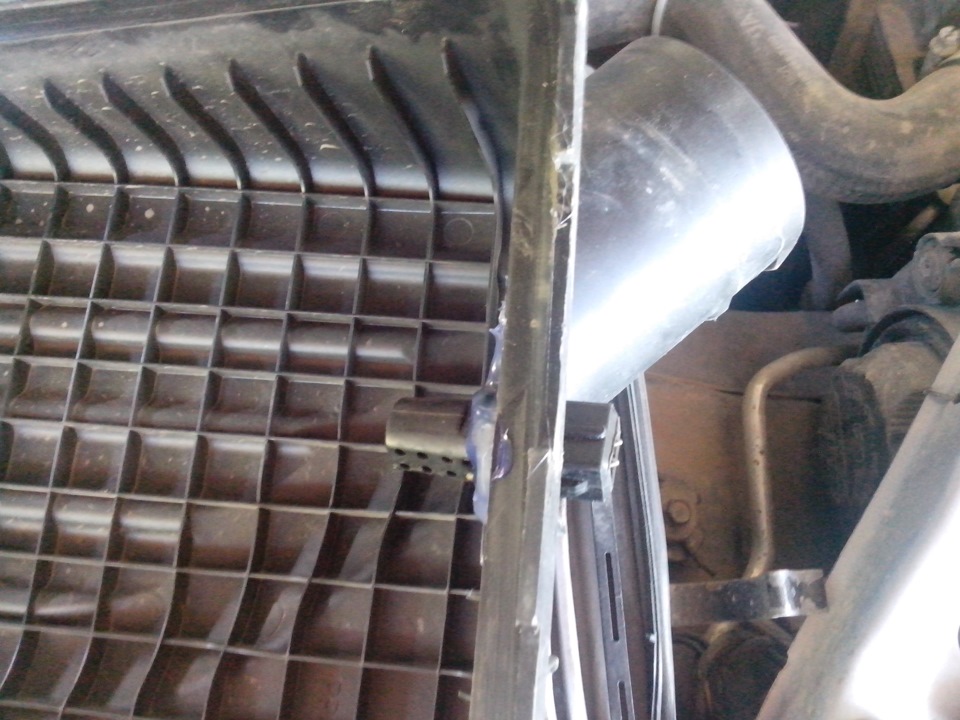

3) В крышке фильтра вырезал отверстие для датчика и установил сам датчик. Резинки решил не использовать. Ограничился термоклеем. Он достаточно эластичен и легко снимается.
4) Отверстие в гофре заделал, сформировав из того же термоклея пробку по месту.
5) Установил все на место
Результат. На прогретом моторе, температура, которую видит ЭБУ, уже не +72, а +44 (разница в 28 градусов)
Буду рад, если это кому то поможет.
И еще. На Нексиях такой проблемы нет, или она выражена не так сильно все дело в том, что на страрых ксюхах датчик стоял как раз в крышке фильтра
В новых уже в гофре, но там гофра сделана гораздо удачнее
Важное дополнение
Термоклей не катит. Летом просто стекает. Нужно подобрать пробку, закрыть старое отверстие + герметик для прокладок высокотемпературный.
