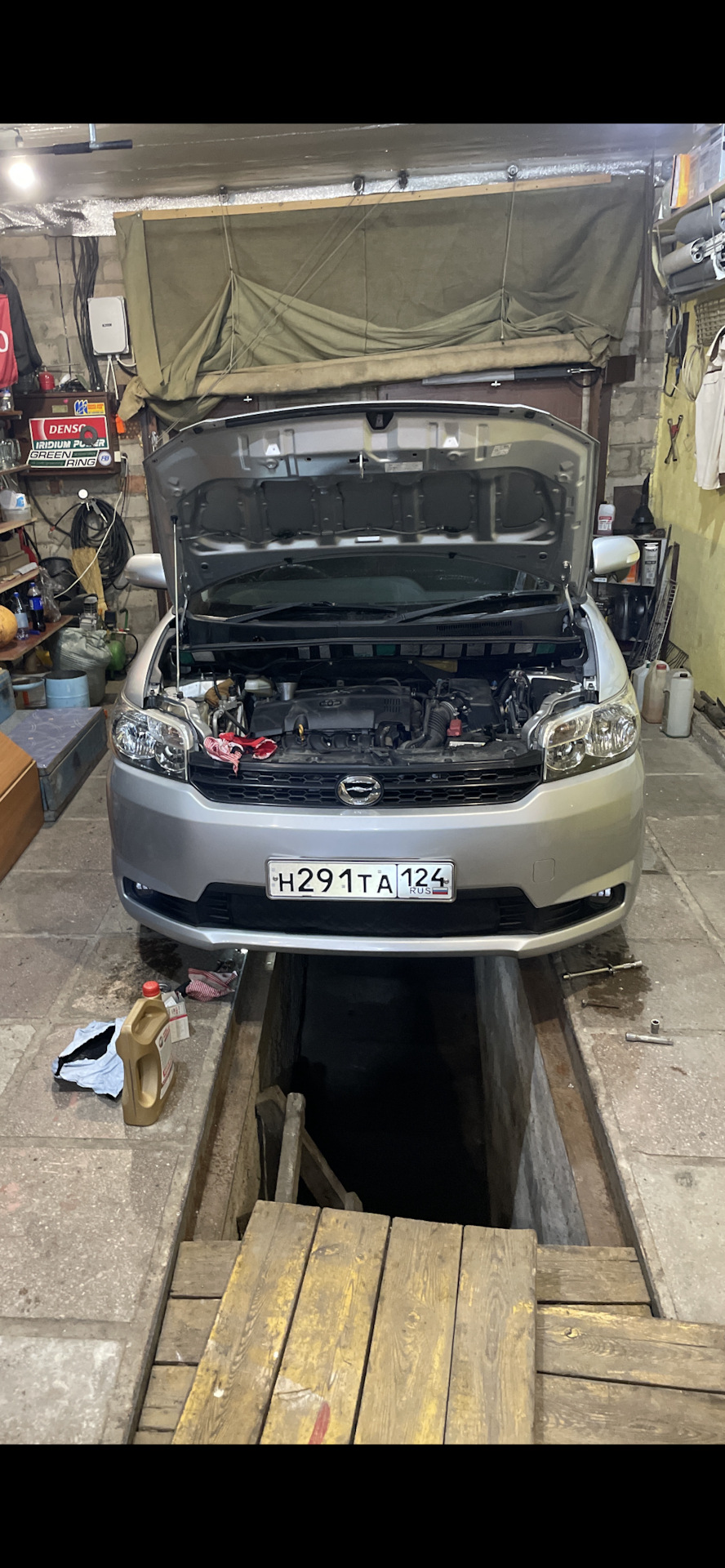

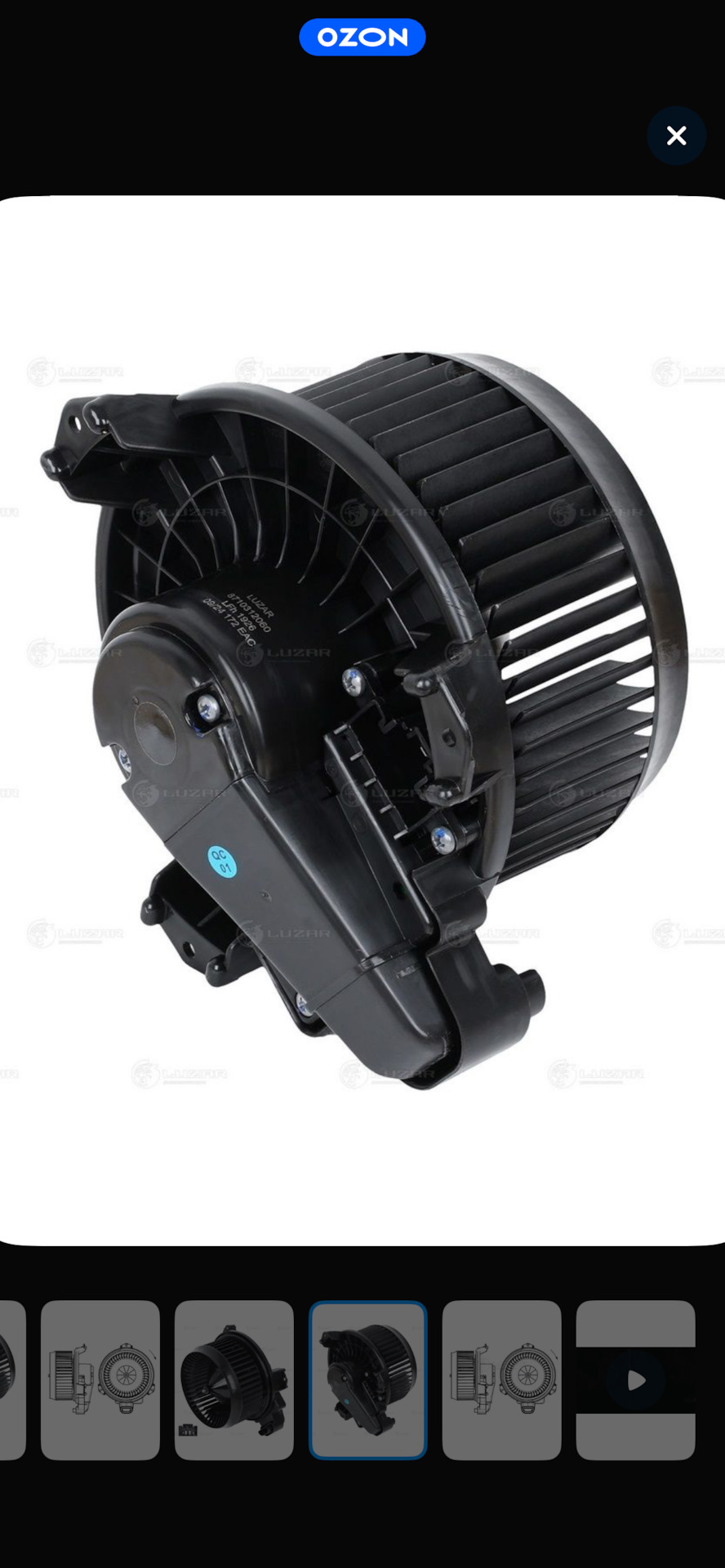

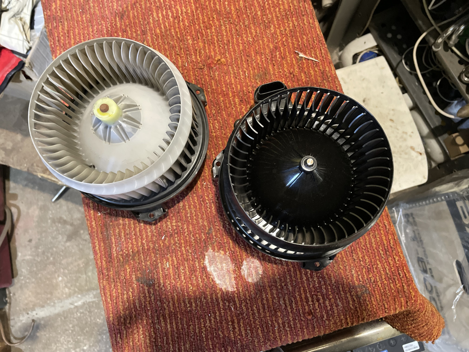

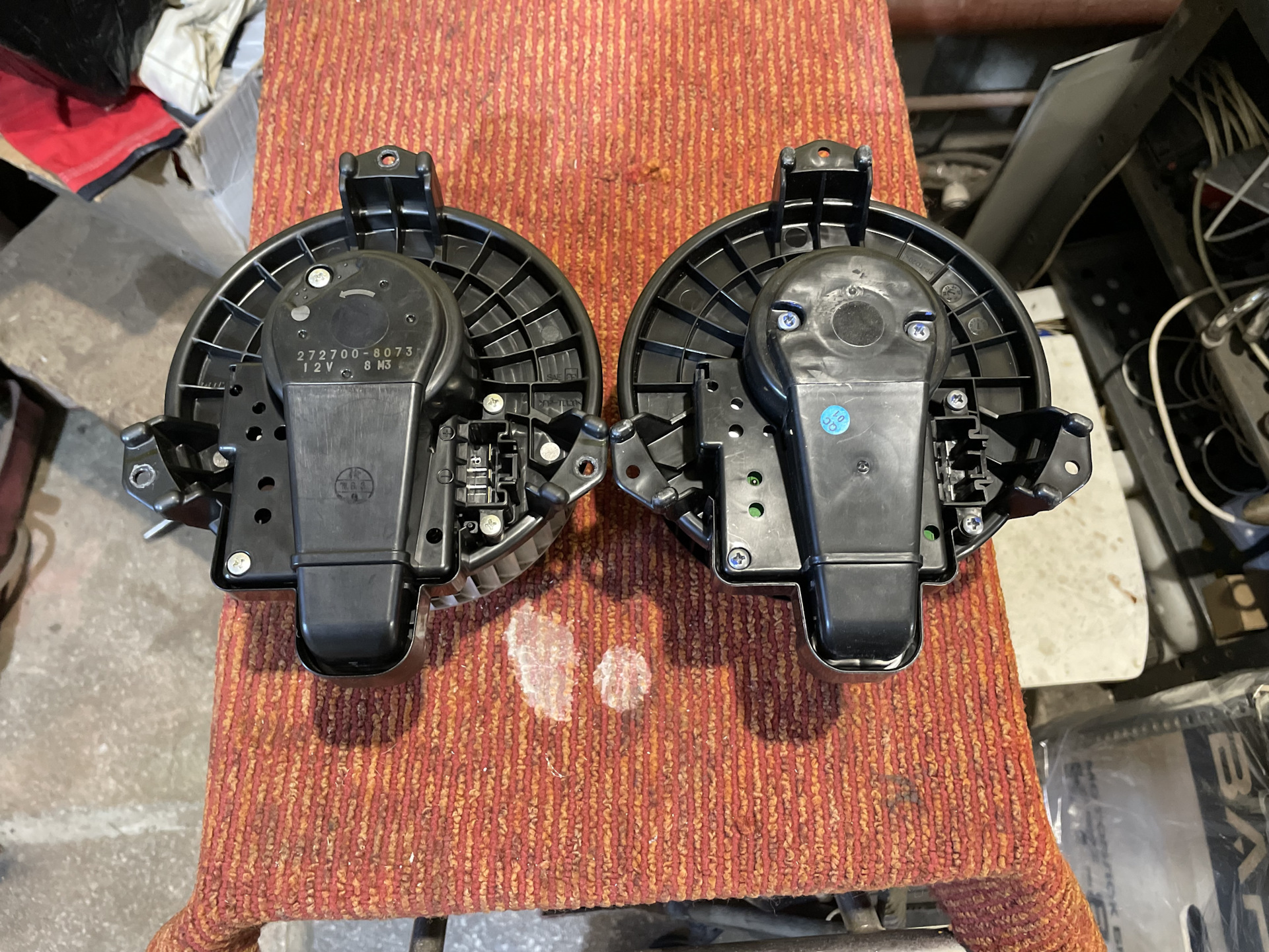

Очень удивительно, но факт… вентилятор отопителя завыл на пробеге 154000. Ничего не поделаешь, нужно менять. Я на вахте на севере, супруга катается каждый день на работу плюс ребенка в садик возит. Пришлось заказывать на озоне. Но спасибо озону за такую «быструю» доставку… 3 раза меняли срок доставки, по итогу приехал он за день до моего приезда… По замене все элементарно, снять разъем и открутить 3 самореза на 8мм. 5 мин. И все готово ✅

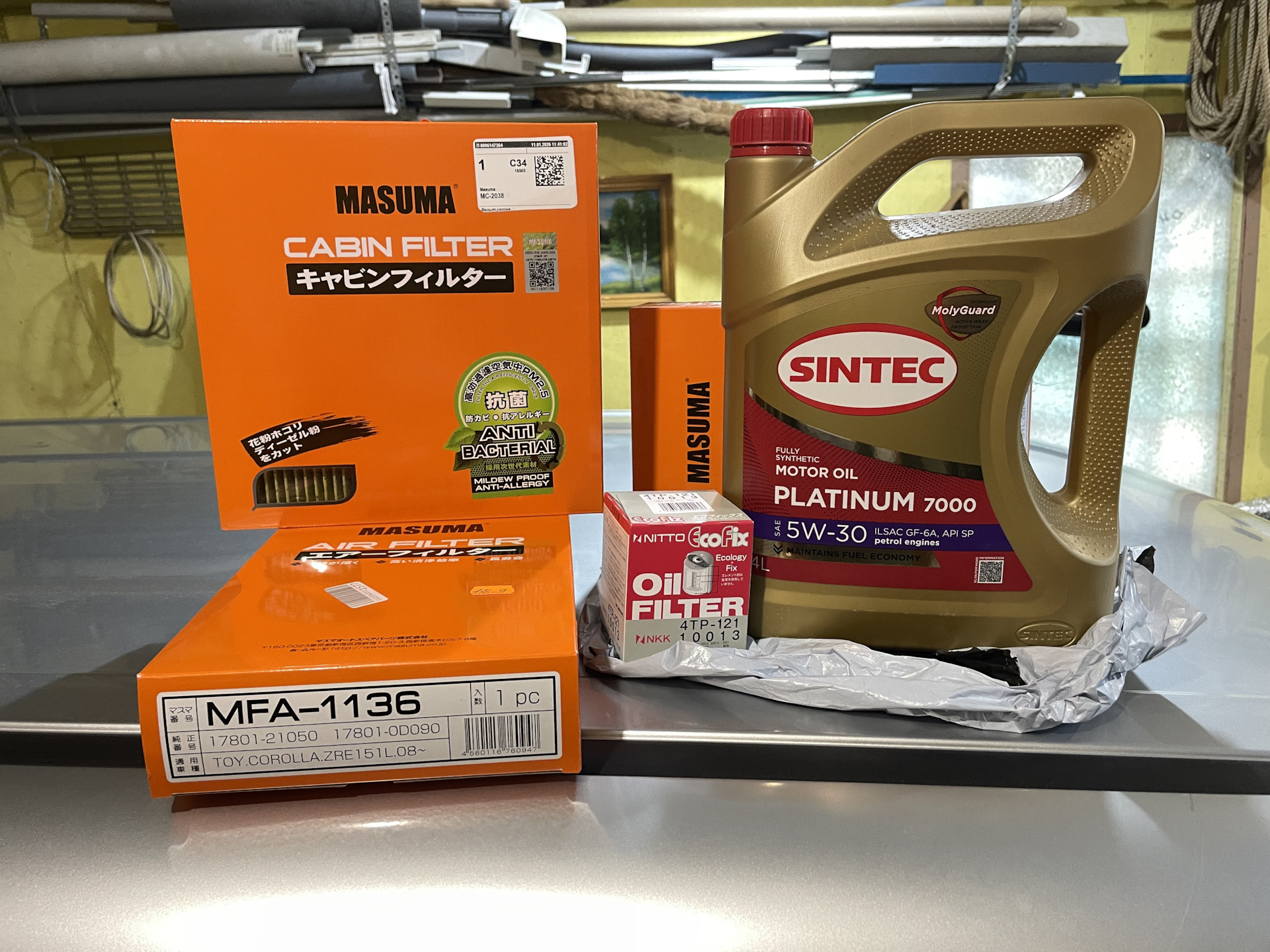

ну и сразу ТО сделал с опозданием на 600км. Стараюсь не более 5000 накатывать но, перед вахтой совсем времени не было.

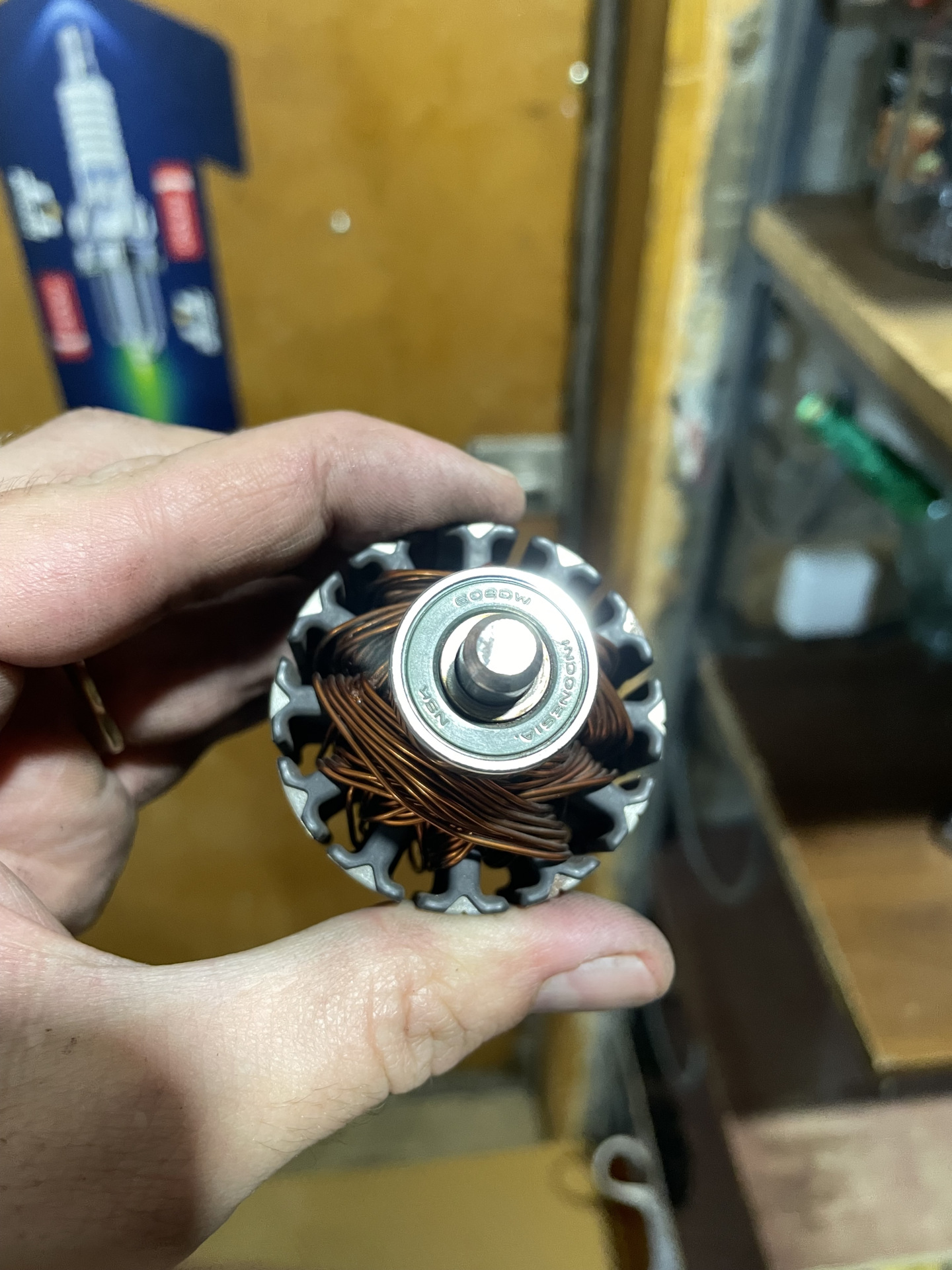

Ради спортивного интереса заказал 2 подшипника, попробую поменять. Начитался в интернетах что это вроде как практически не реально. Грубо говоря, что я нашел это примерно 2 случая удачной замены из 50… вся проблема в замене как раз таки загудевшего подшипника, он находится в 1мм от токосъемного кольца, и никаким съемником туда не подлезть…

А крыльчатка на китайском такая же? Я про направление и бывает что обратная полярность, короче закос под европу
Все ок, работает))) на фото крыльчатку же видно, один в один, только цвет черный))
Нуда, чёт не увидел сразу, есть просто отрицательный опыт с китай моторчиками.
Дак это не китайский, это НАШ отечественный LUZAR 😅
Ааа, ну в корне меняет дело🤣
Дорогой, зараза×)
Ну да, так же был неприятно удивлен😓
