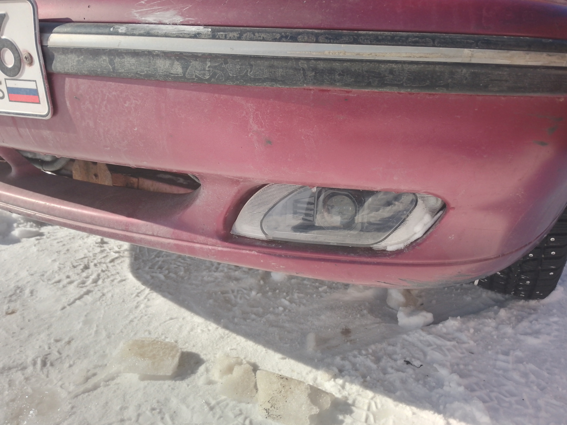

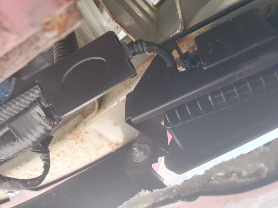

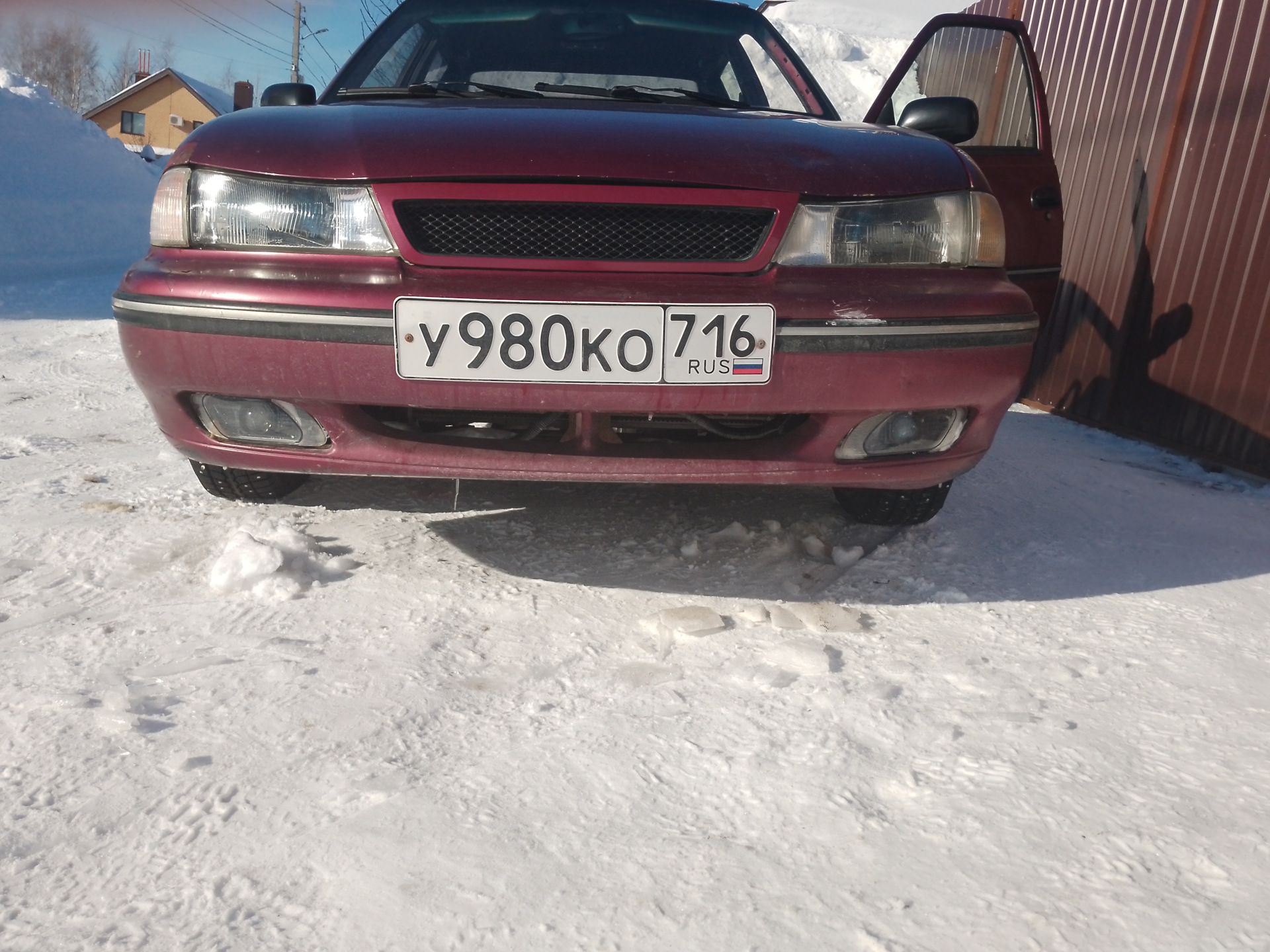

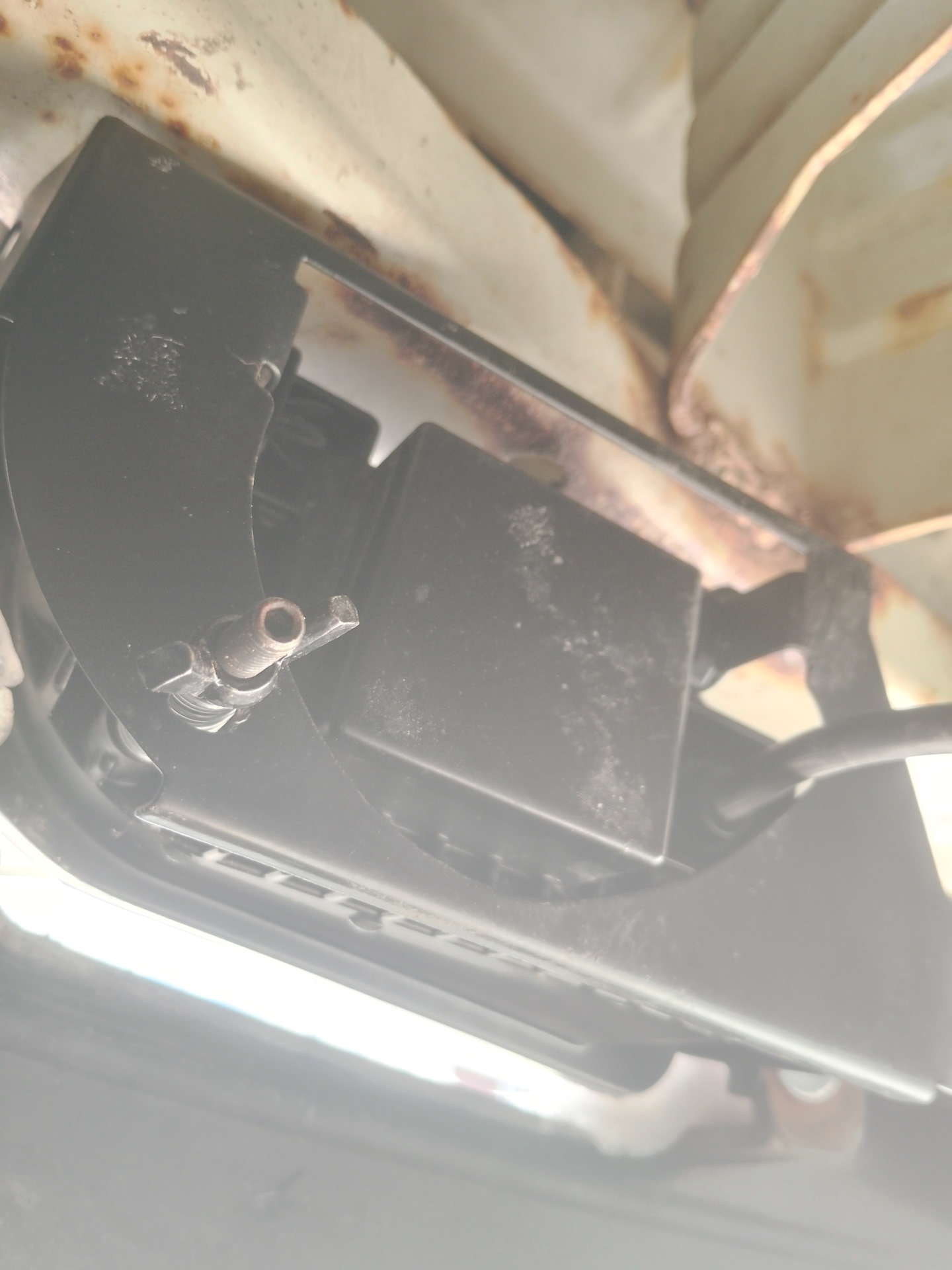

Купил не глядя на озон, 1370р. Продавец пишет, типа лазерные))) Я не стал ему ни чего объяснять… (Сам КГАСУ закончил). Диоды!, при чëм, линзы! По фигу, если сгорят через месяц, не жалко. (я же эксперементатор). В общем, установил "этих" ещë в середине осени 25-го., броне плëнкой сразу же обтянул! Пропаял соединения, и в термоусадку. По верх естественно изолента, т.к. термоусадка (даже дорогая с герметиком внутри) очень тонкая. Не стал сразу писать, думаю, — пусть поработают. "Работают"! Вместо дхо каждый день, часа по 2-3 на поездки(сам охренел, думал проработают максимум 2-3 недели). Итог: офигительные, бьют метров на 250, стг чëткая. Из минусов: "пришлось сломать руку в 3х местах", что бы подлезть их прикрутить их, там маски литые с птф-ками, китайцы не заботятся о нашем здоровье. Трясутся на холостых, очень тонкий металл крепления (подсунул кусочки паролона, оставшиеся после затыкания отверстий в блоке, при капиталке движка. Спасибо за паролонового динозаврика, сын младший отдал во благо моих деяний).Фотки вечером добавлю, там -10 будет, сейчас -21… Бррррр)

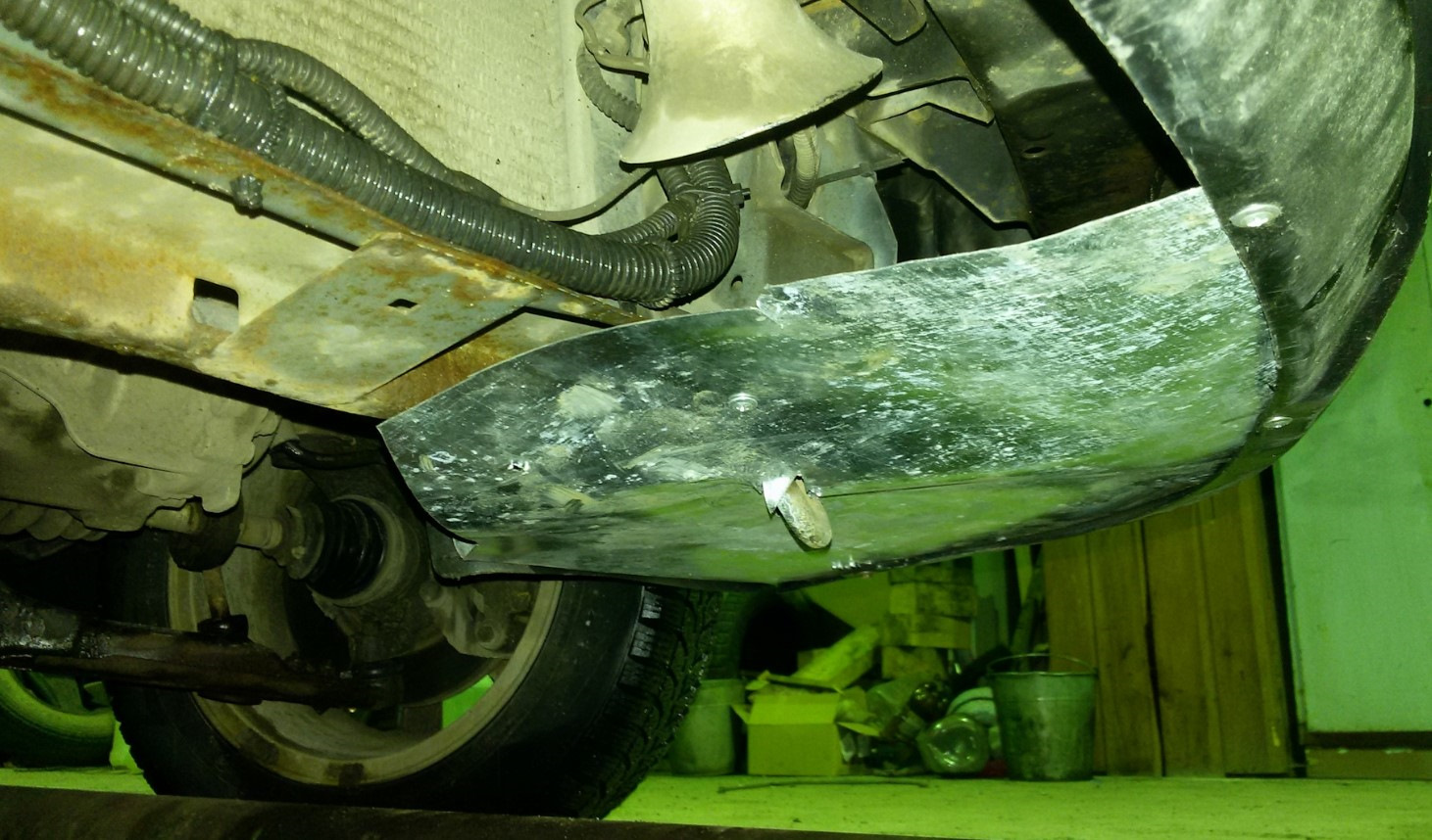

Защита лежит, ждëт. Болт приварить надо
И защиту можно поставить.
Крепежную рамку надо с оригинальных птф ставить, вот там металл так металл.
Они не такие, и сгнили обе
