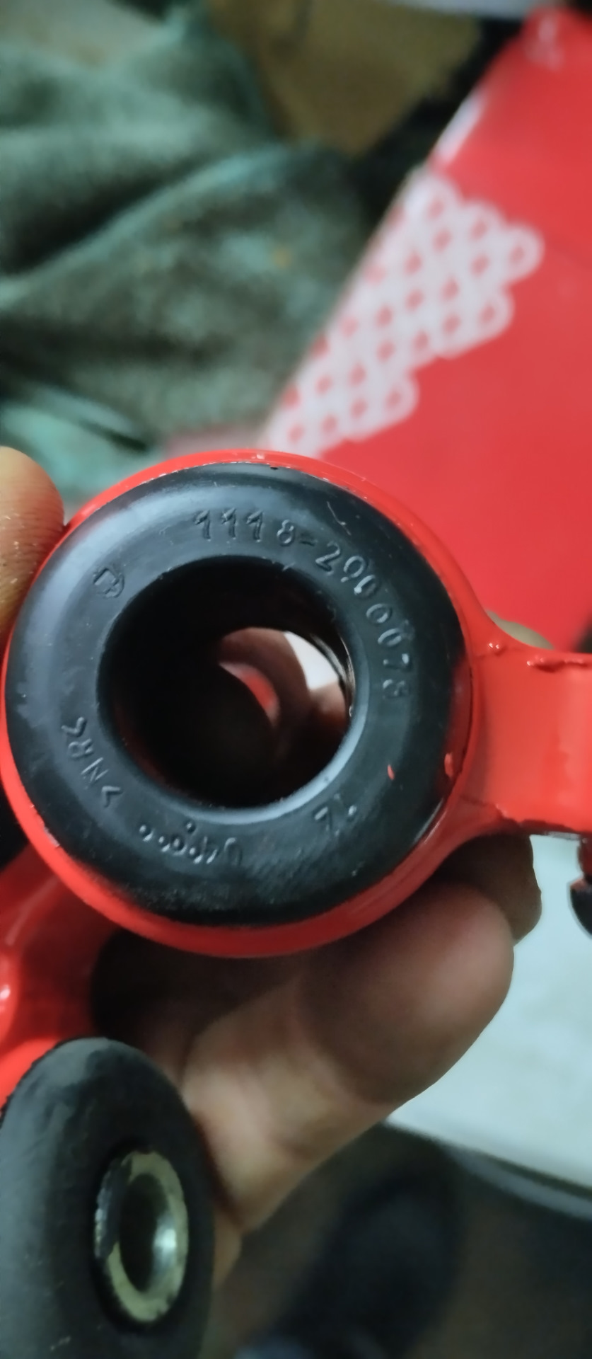

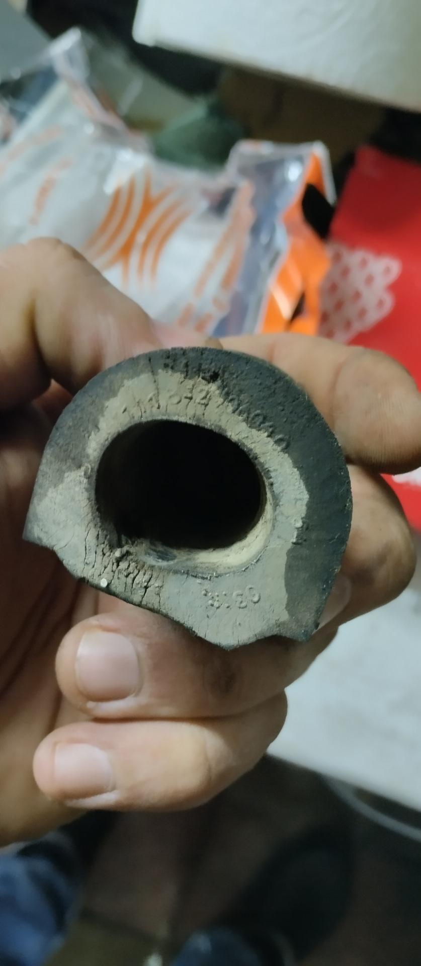

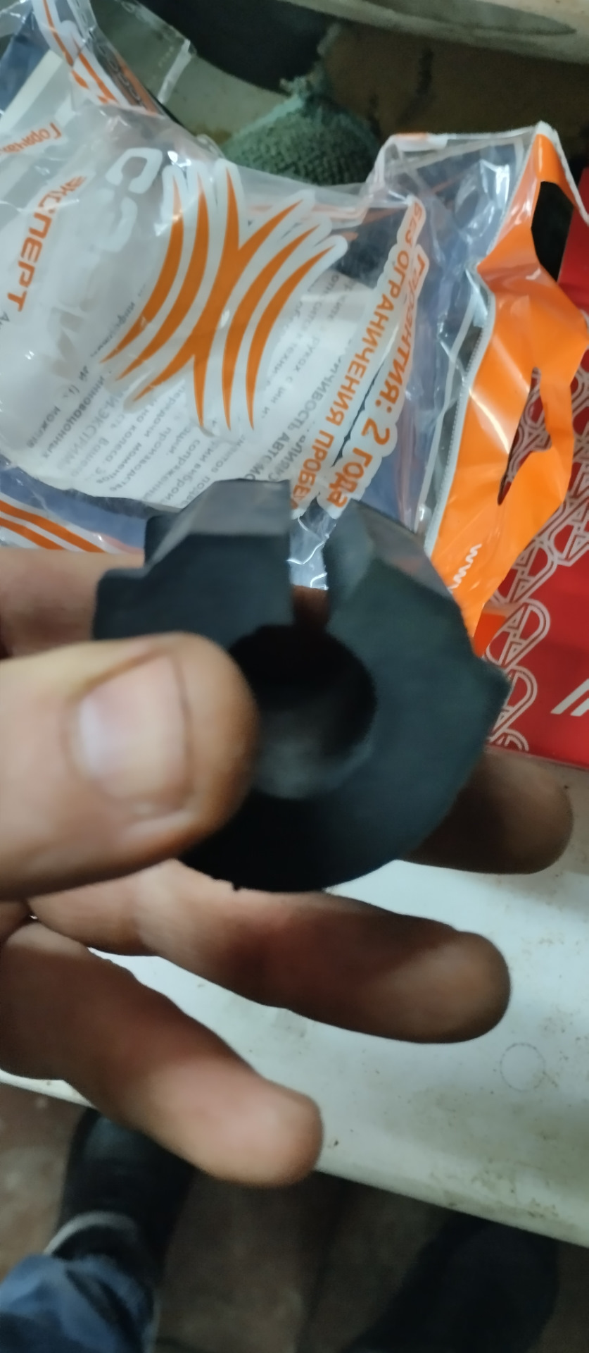

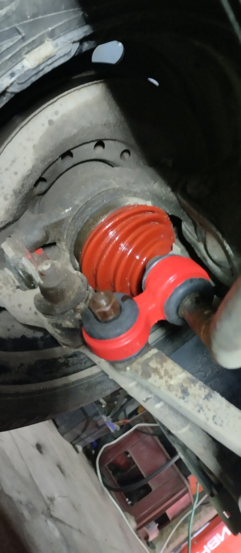

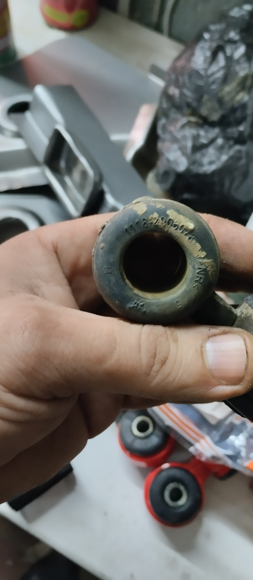

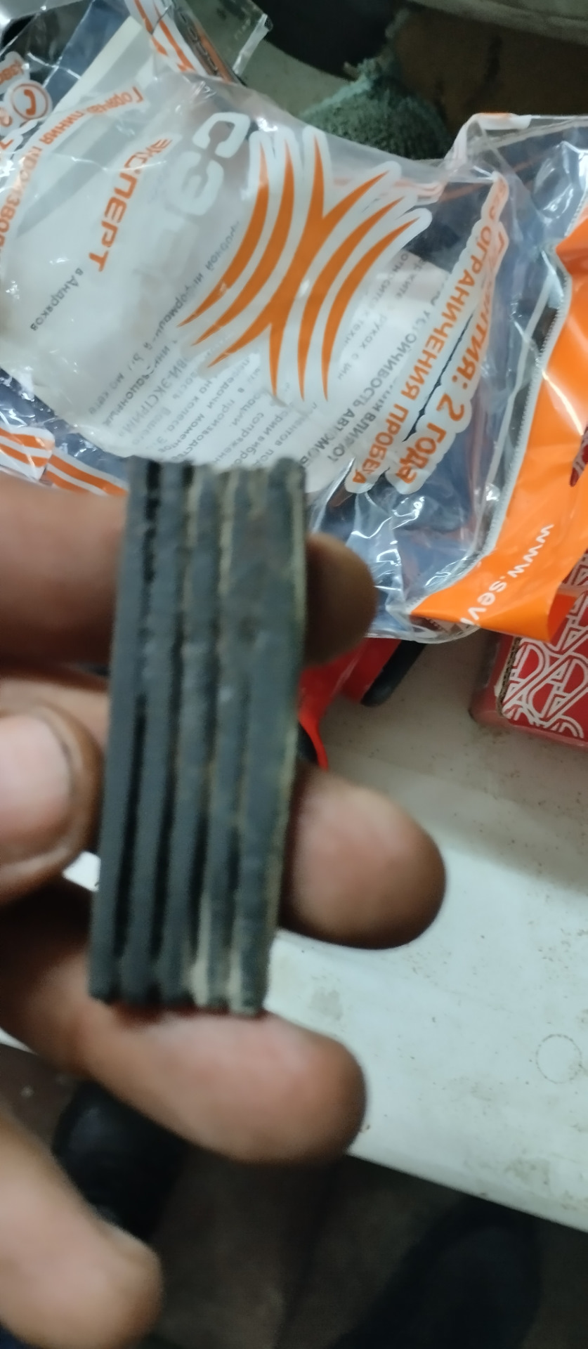

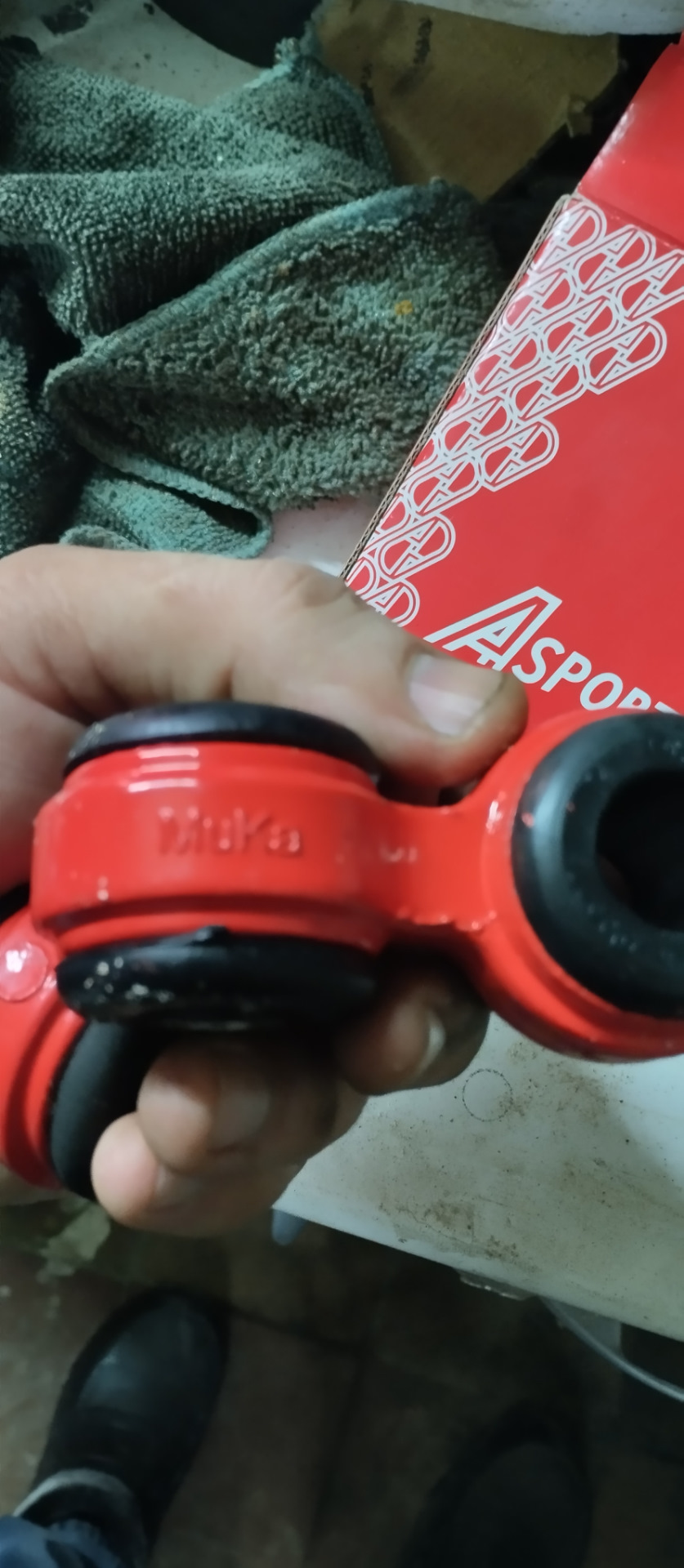

Всем добра и мира. Ещё до зимы были куплены стоики стабилизатора (простонародье яйца) и подушки стабилизатора. При этом подушки я купил с надрезом а не как обычно цельные, а то геморно их ставить на место. Стоики от фирмы а спорт, а подушки севи. За фирму севи все в курсе, запчасти от них считаю не плохими а вот а спорт я ставлю в первый раз. Теперь на счет установки, большое опасение было что обломятся шпильки на подушках, во избежание этого перед откручиванием пролил их вдшкой. За мою жизнь я их столько сломал что на готове стоял уже сварочник. Но на этот раз пронесло. При замене заметил что на штанге в местах установки образовались кратера ржавчины, по хорошему нужно было поставить от гранты но уже было поздно. Умная мысля приходит а посля. В следующий раз поставлю от гранты. Все прикрутил и заметил что шаровые опоры то же красные, пыльники тоже красные, а теперь и стоики тоже красные. Получается калина в красном. Всех благ.
П. С. Старые запчасти скорее всего стояли с завода так как резиновая полоска на месте.
