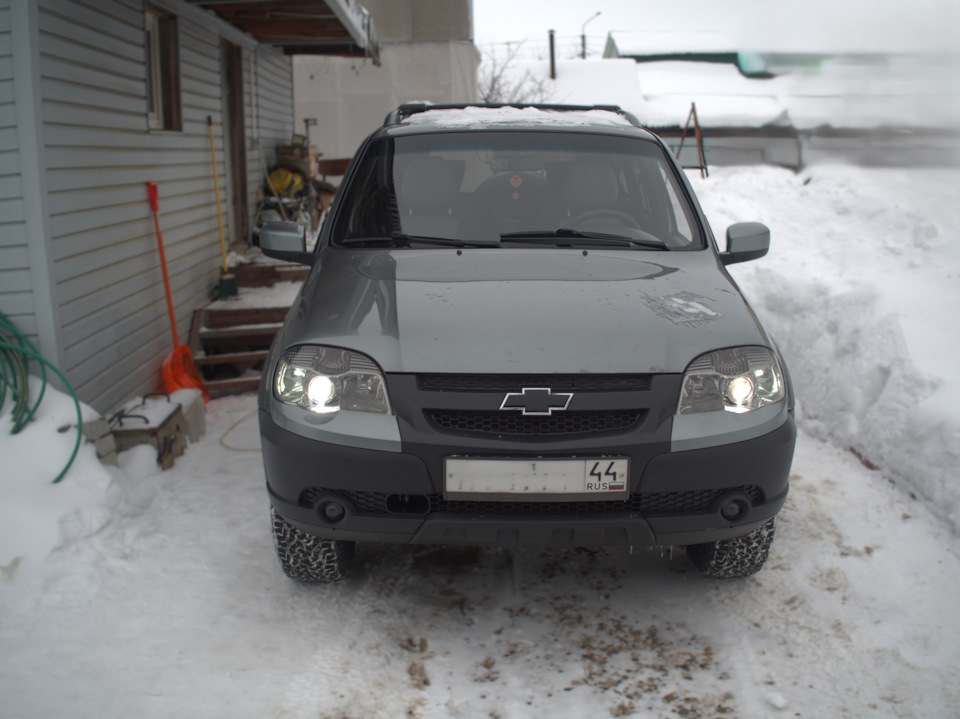

Всем привет!

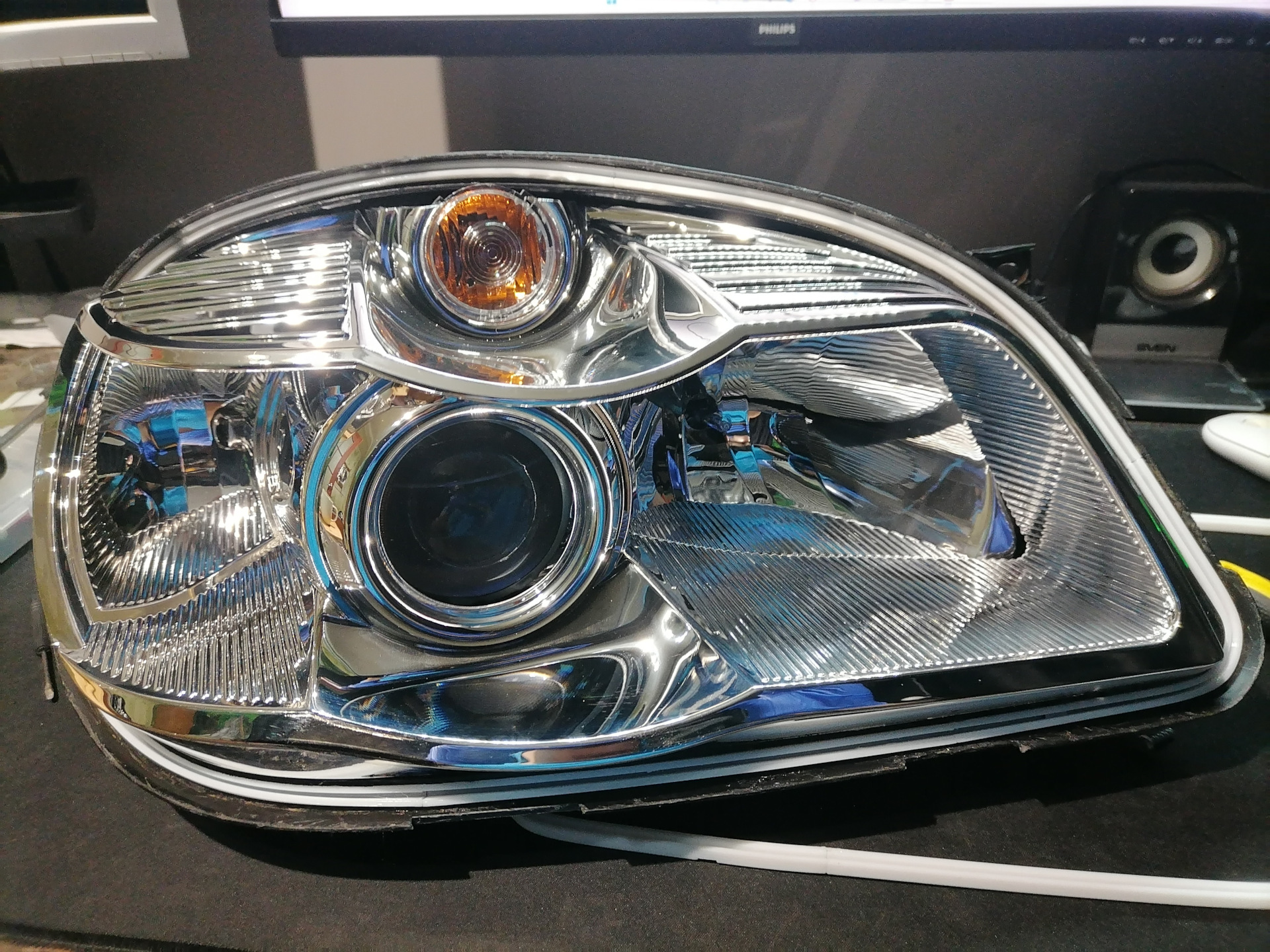

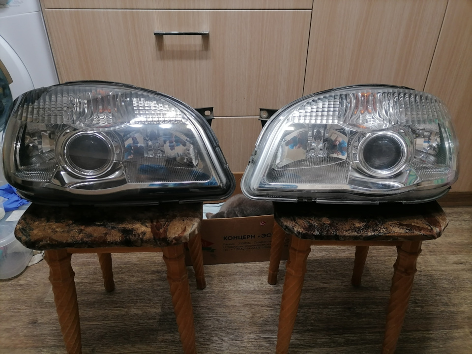

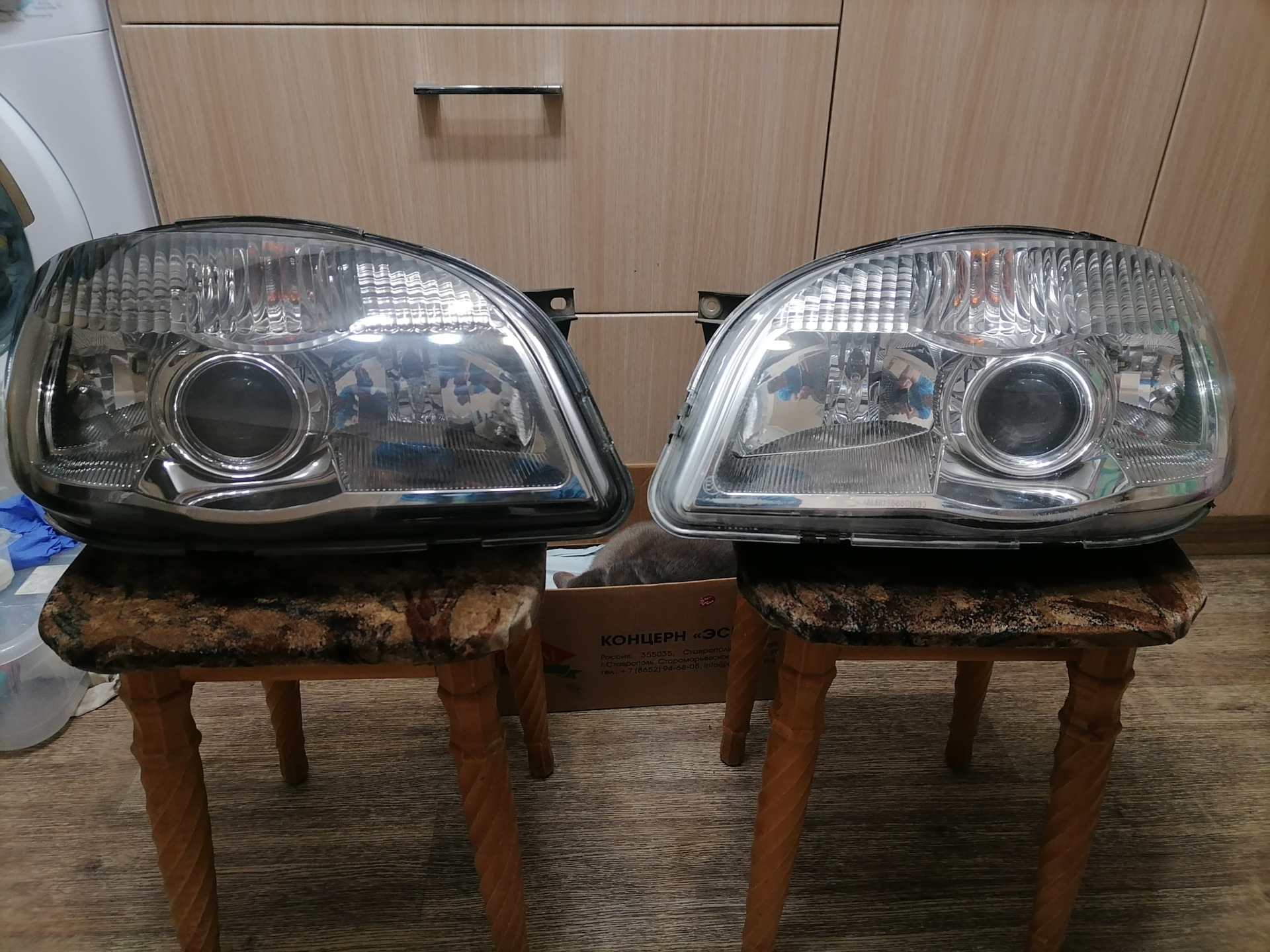

Нравятся передние фары с черными масками, но зимой, без гаража подобное реализовать сложно. И вдруг на авито попадается объявление о продаже тонированных стекло фар! Почему бы не попробовать?!

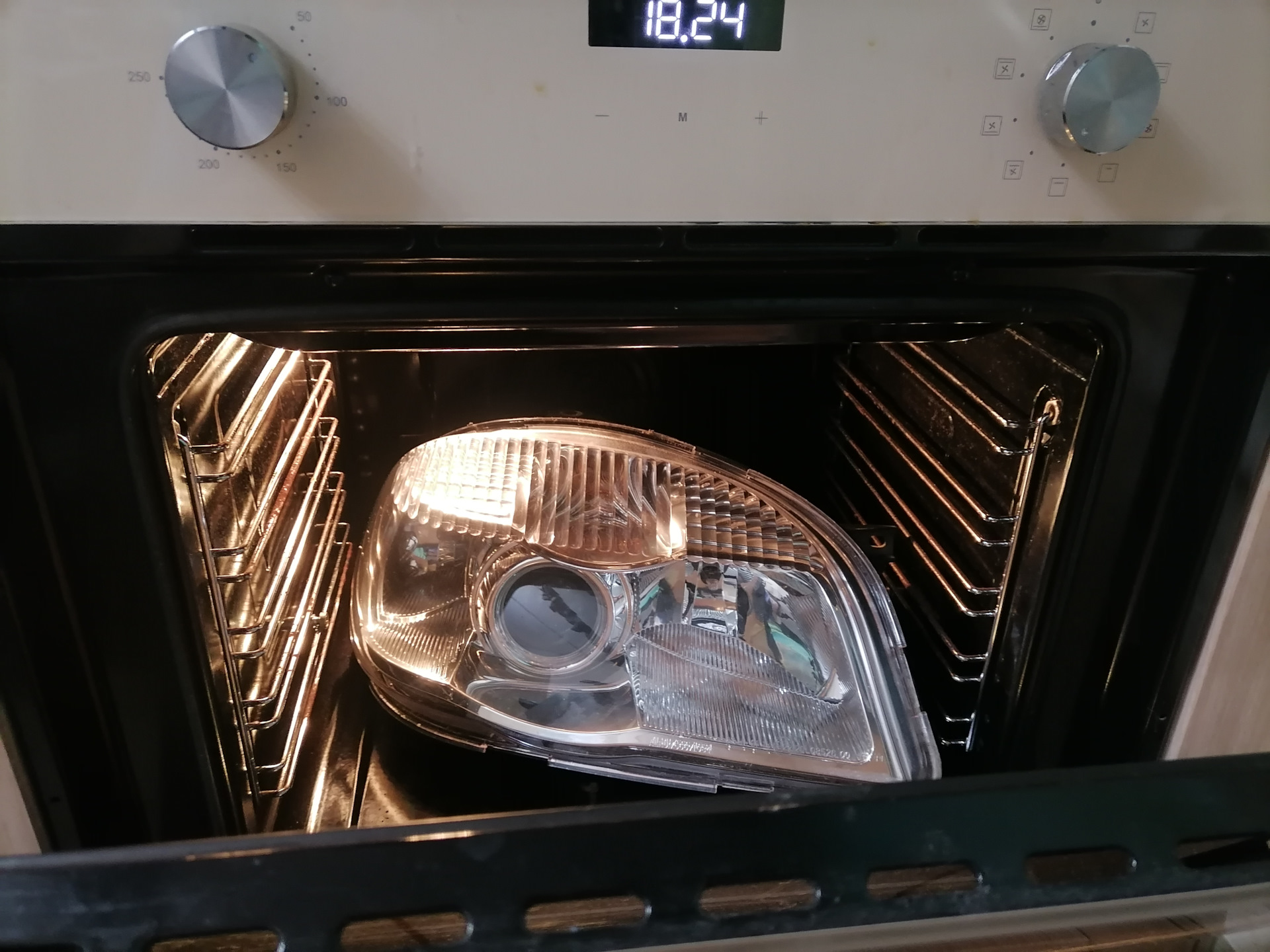

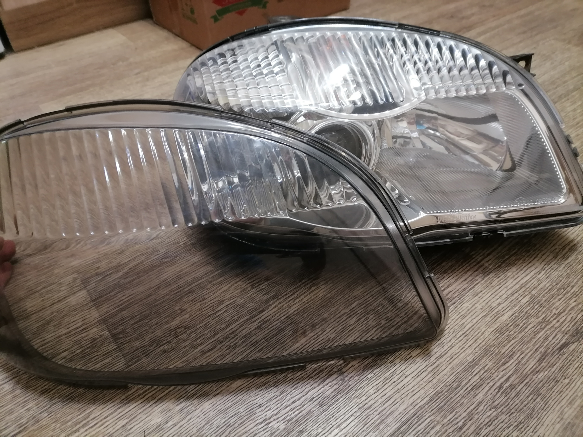

Снял фары, прогрел, отделил стекла(пластик) от корпуса фар и вычистил весь бутиловый герметик в пазах.

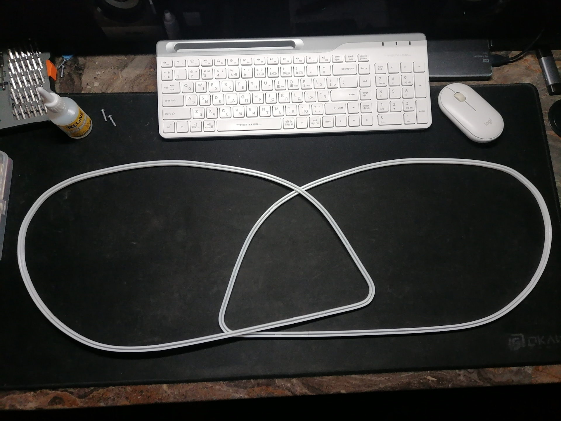

И пришла мысль сделать уплотнительные резинки! Чем вновь закладывать герметик, вдруг надумаю сделать и черный маски, опять фары разбирать придется!
Задумано сделано!
Печатал на 3d принтере из TPU A95. Не рекомендую данный термополиуретан для этих целей, у меня же он был под рукой и фары нужно было собирать взад!
Заказал TPU A75 — вот это должно быть совсем другое дело! Мягкий, как силикон (есть немного остатков, часто им печатал) буду перепечатывать уже цельной резинкой, сейчас она склеена из 6 частей 😂 (печатал на мелком 3d принтере)

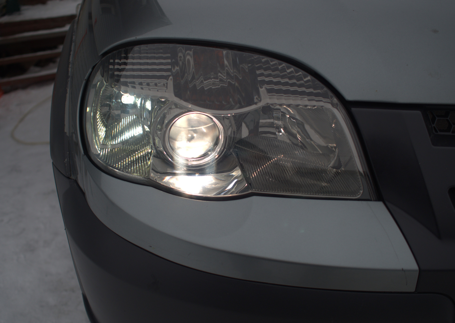

Все успешно собралось, фары установлены, на запотевание пока не проверить, дубак.

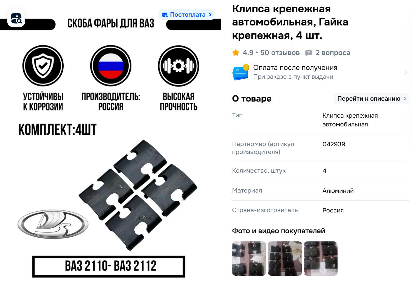

Докупал скобы фиксации стекла фар, по заводу стоят 4 штуки, с герметиком этого за глаза, но с самодельной резинкой лучше обжать получше, добавил еще по 2 штуки на фару)
Артикул Озон — 3138612057
Шильдик блэк шеврон — 806406559
