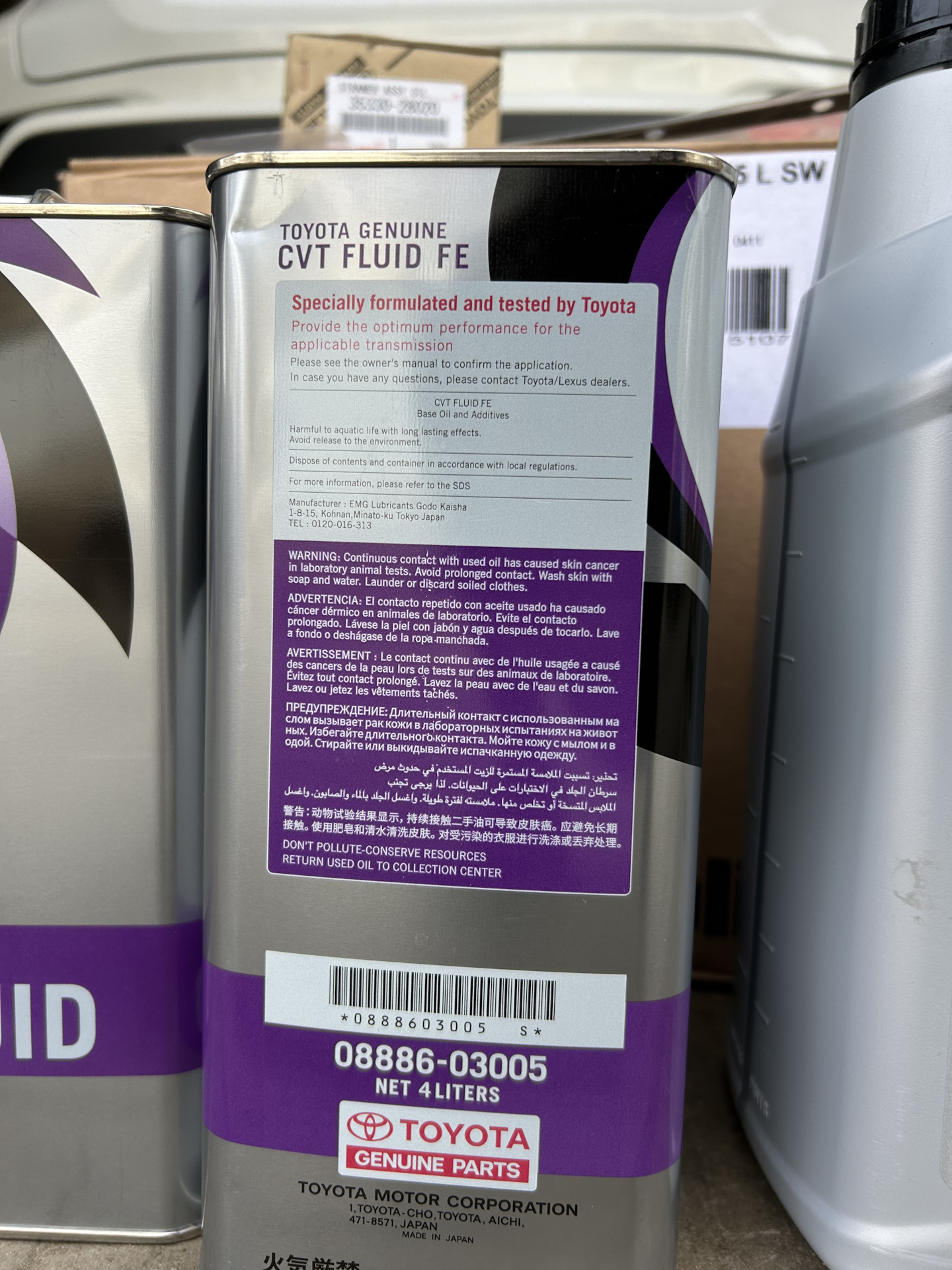

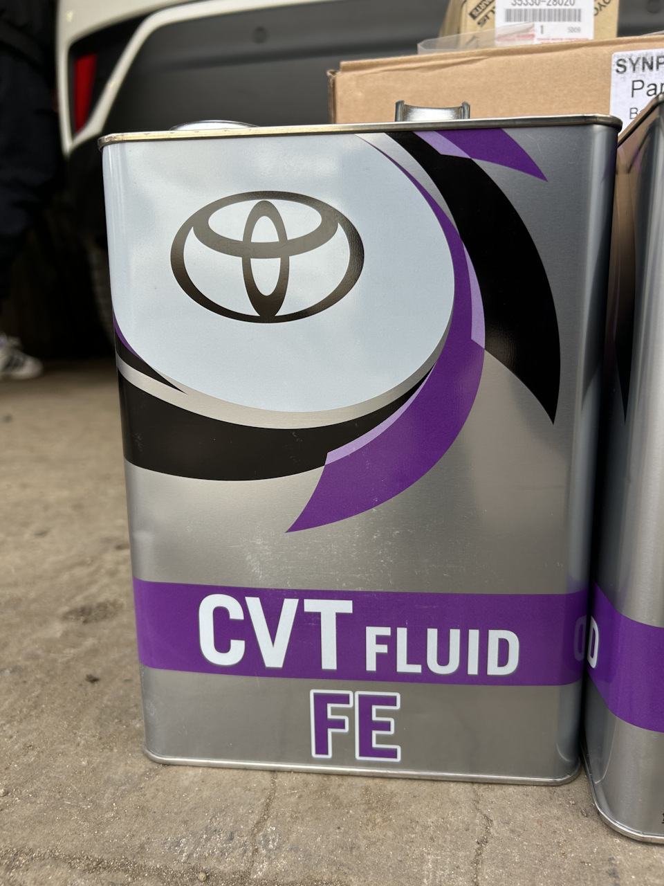

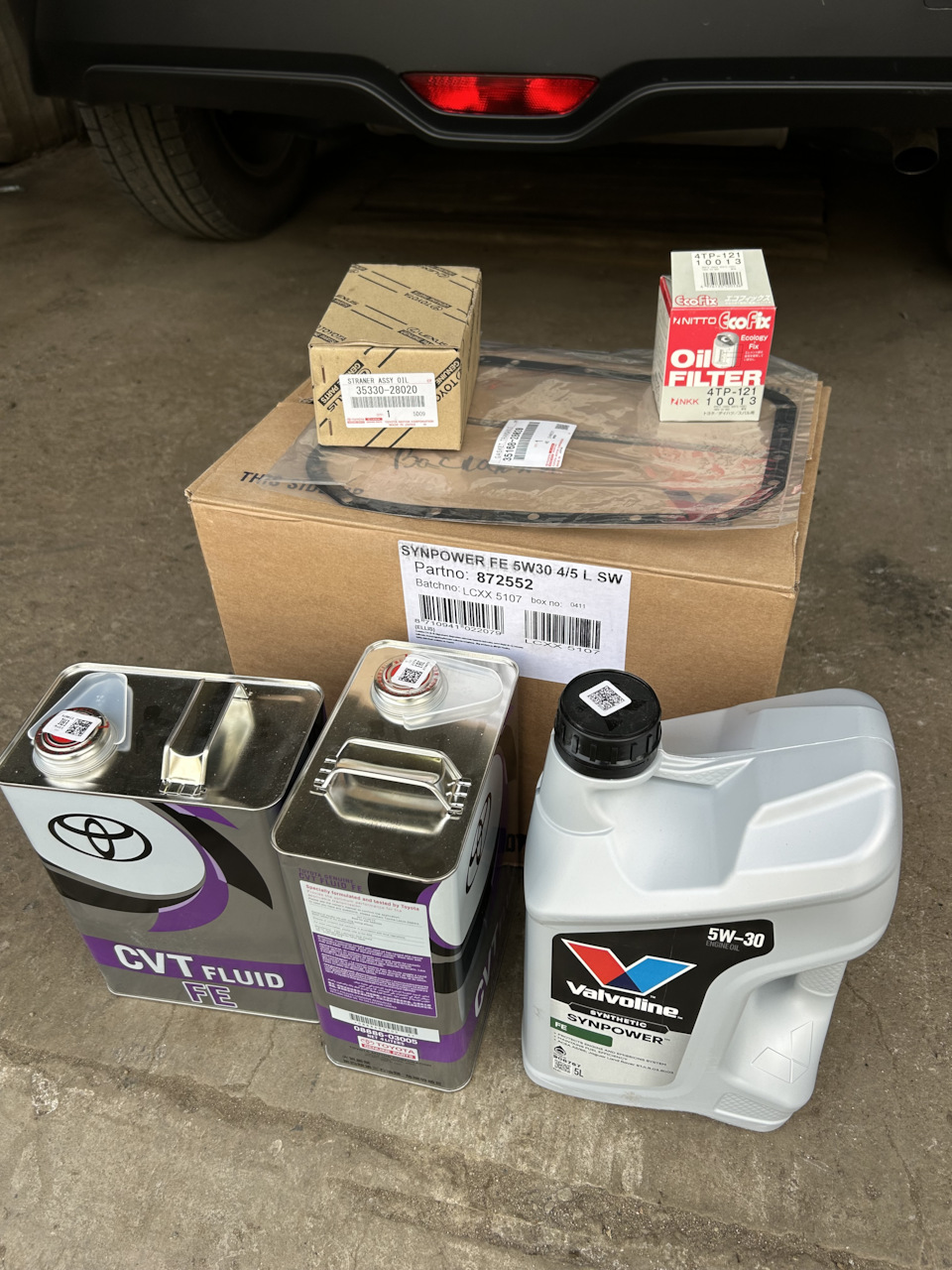

Масло выбрал Toyota CVT Flued FE с артикулом 08886-03005. Закупил 2 канистры, т.к многие пишут про то, что 1 не хватит.
‼️Спойлер — хватило 1 канистры‼️
Оригинальность масла максимальная, но все же она никогда не равна 100%. Заказано через дилер склад, по всем внешним параметрам канистры и запаху масла — похоже на масло

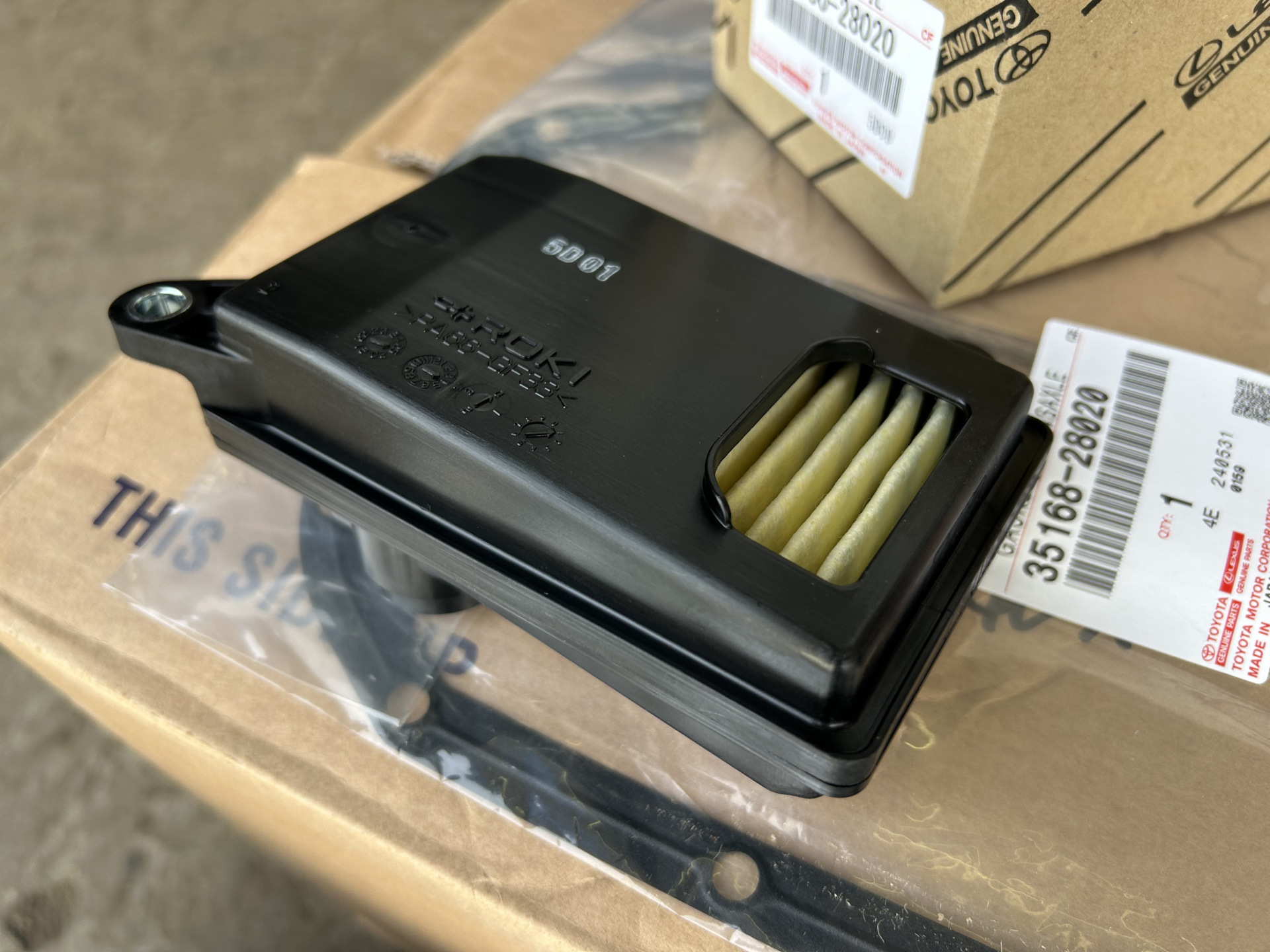

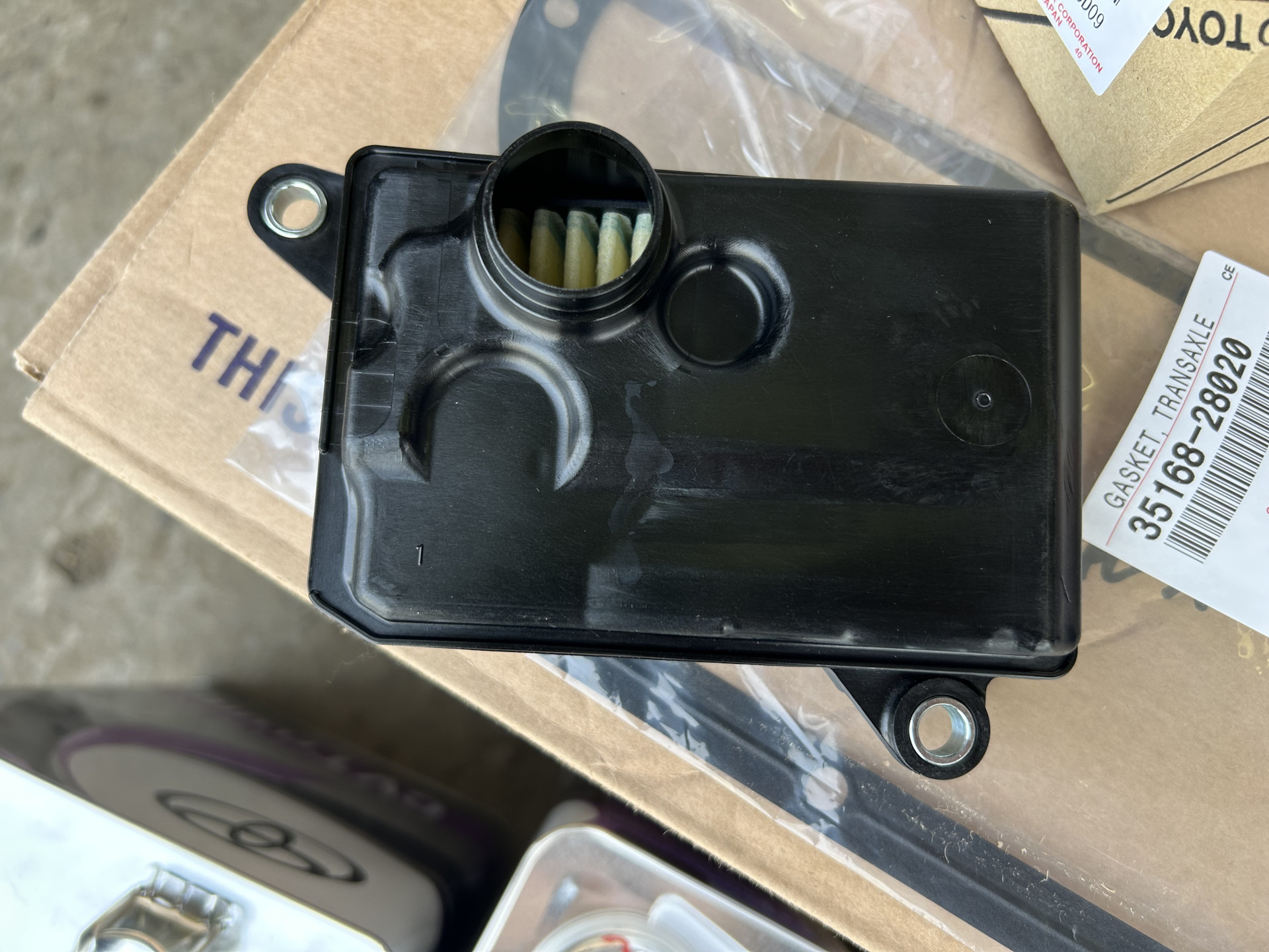

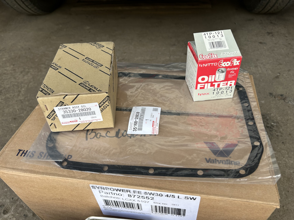

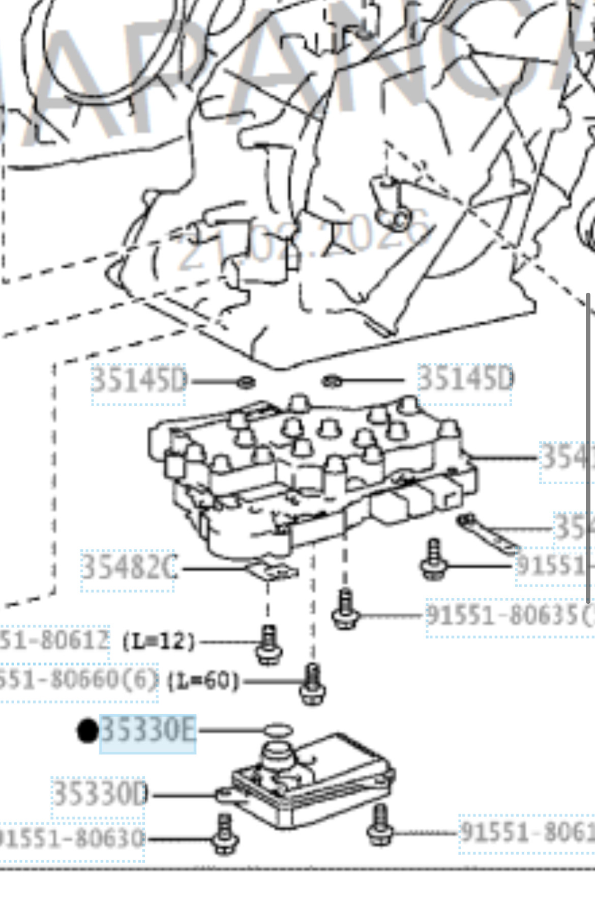

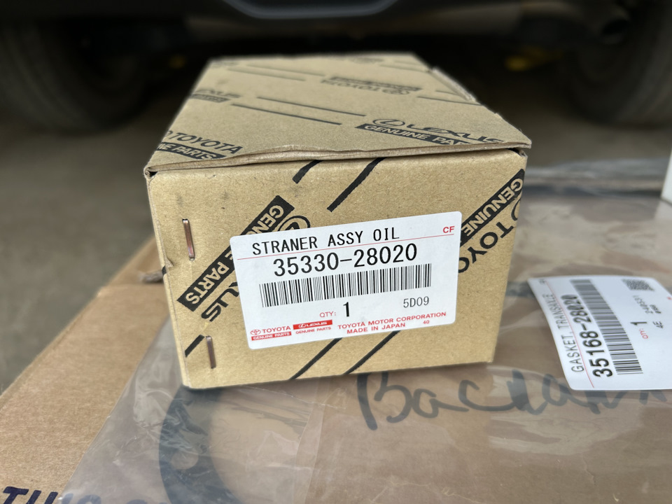

Масляный фильтр взял Toyota 35330-28020

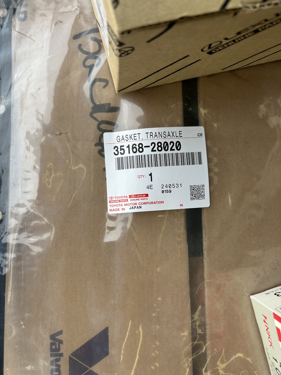

К нему прокладку Toyota 35168-2802
И самое главное! Не забудьте докупить уплотнительное кольцо на масляный фильтр Toyota 90301-24013, я успешно прозевал его, в силу не опытности.
Кольцо переставили заводское, к нему вопросов не было.

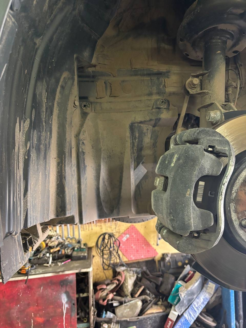

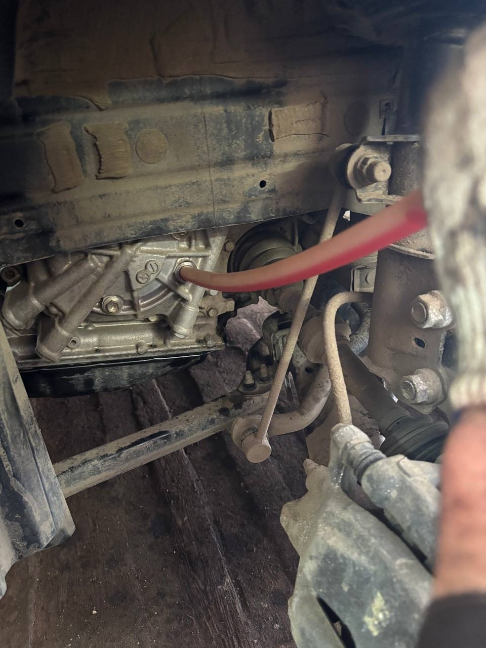

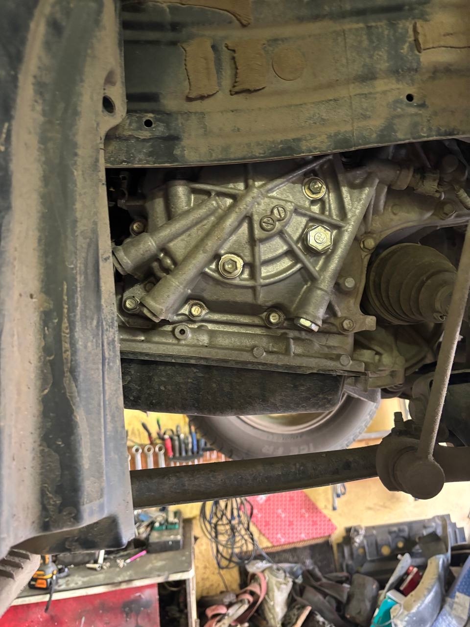

Для замены снимаем часть переднего левого подкрылка

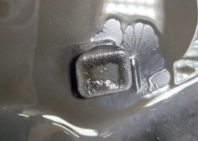

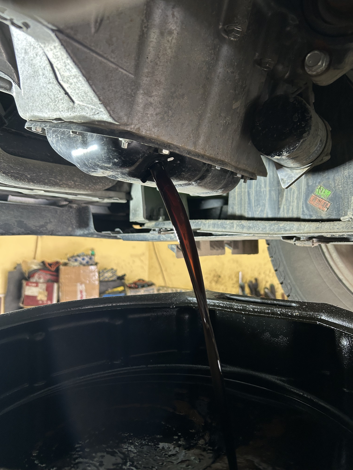

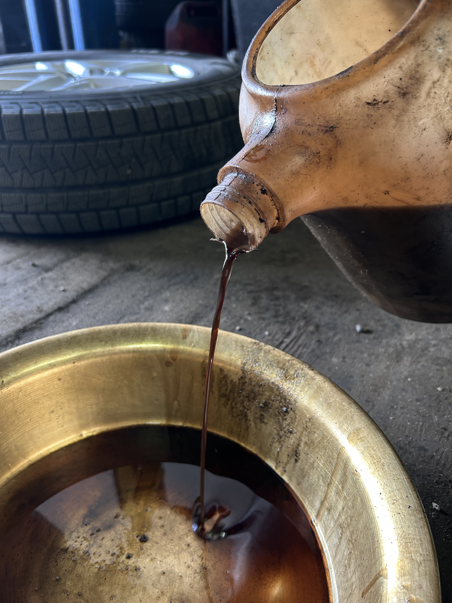

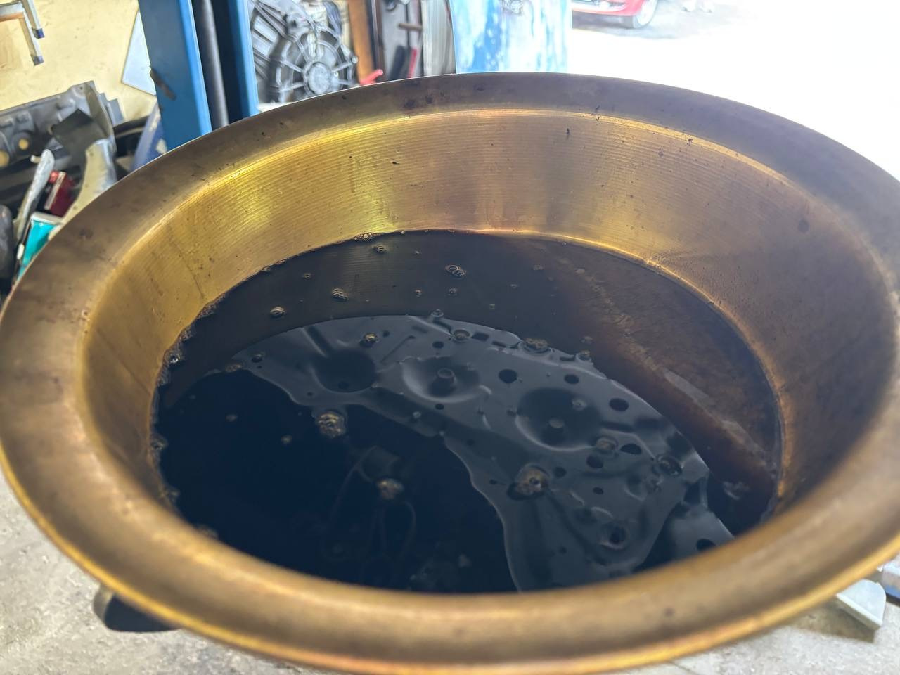

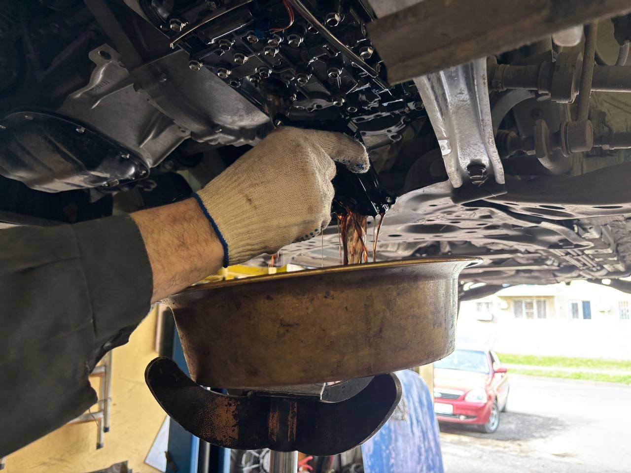

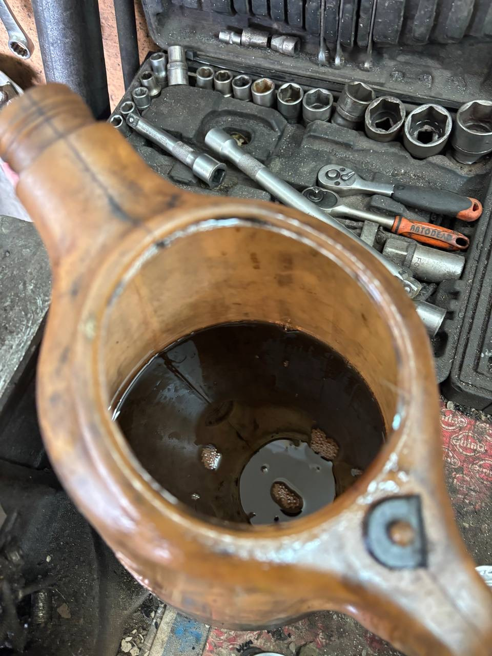

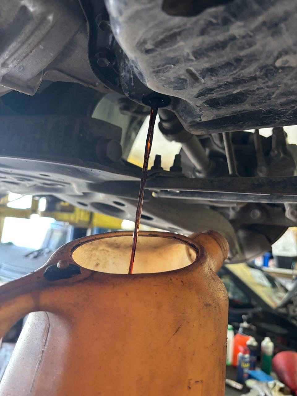

Сливаем масло и понимаем, что замена на 40 — это вовремя.

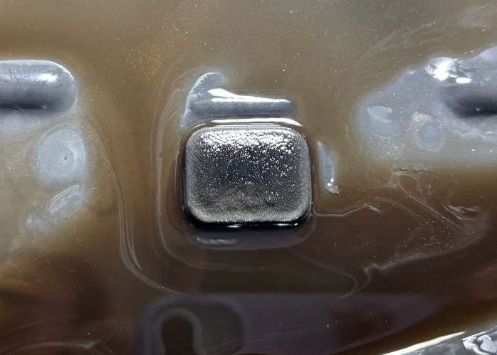

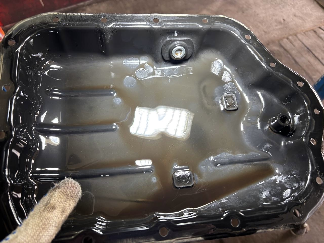

Масло неприятно черное, на магнитах просматриваются «ёжики»

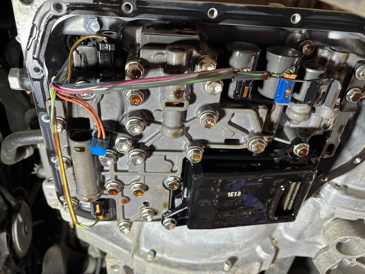

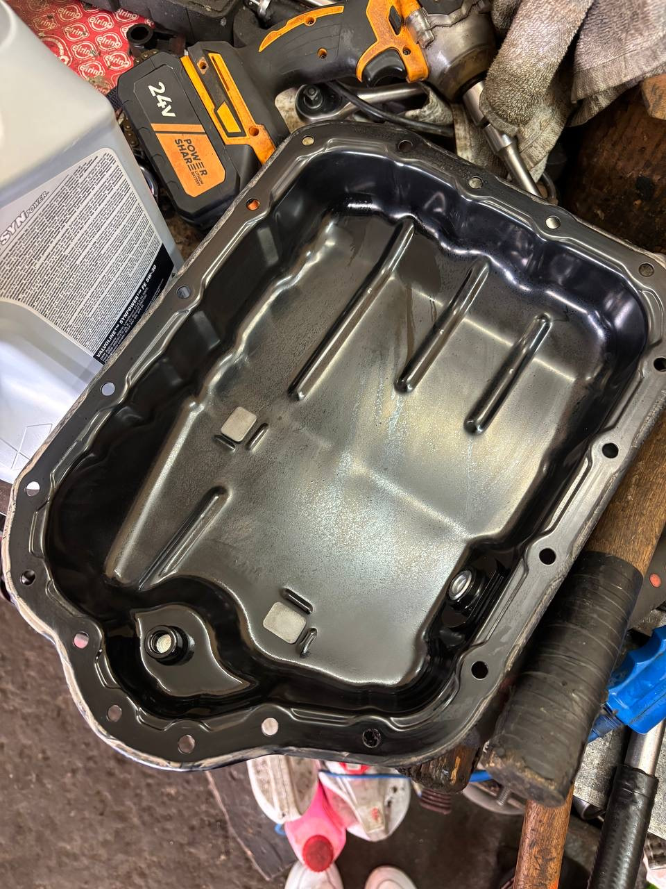

Замываем поддон, приводим все в «стерильный» вид

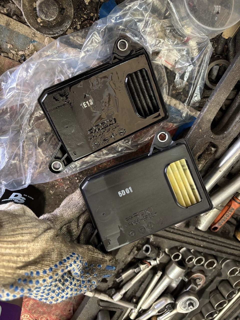

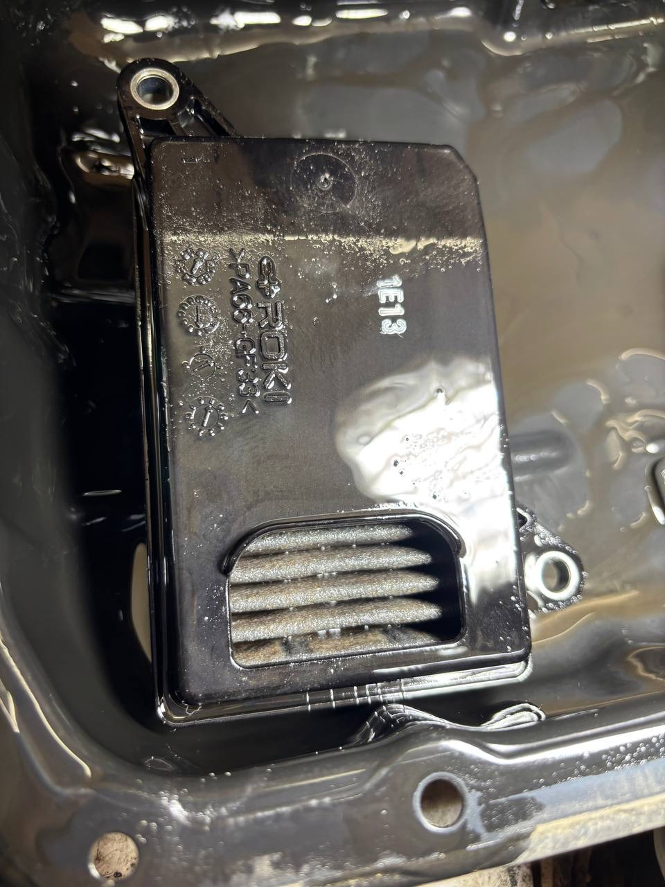

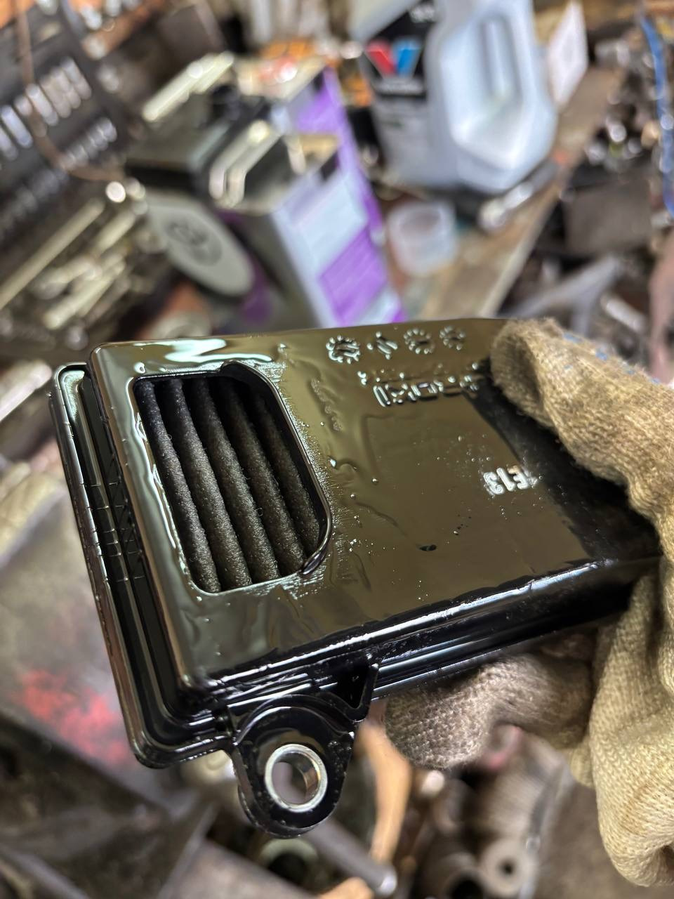

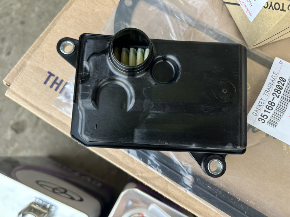

Заводской фильтр определить на уровень забитости невозможно, но возможно увидеть в бумаге серые вкрапления
Фильтра вариатора в сравнении

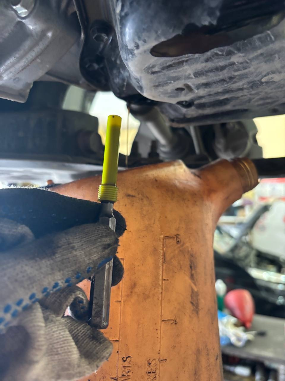

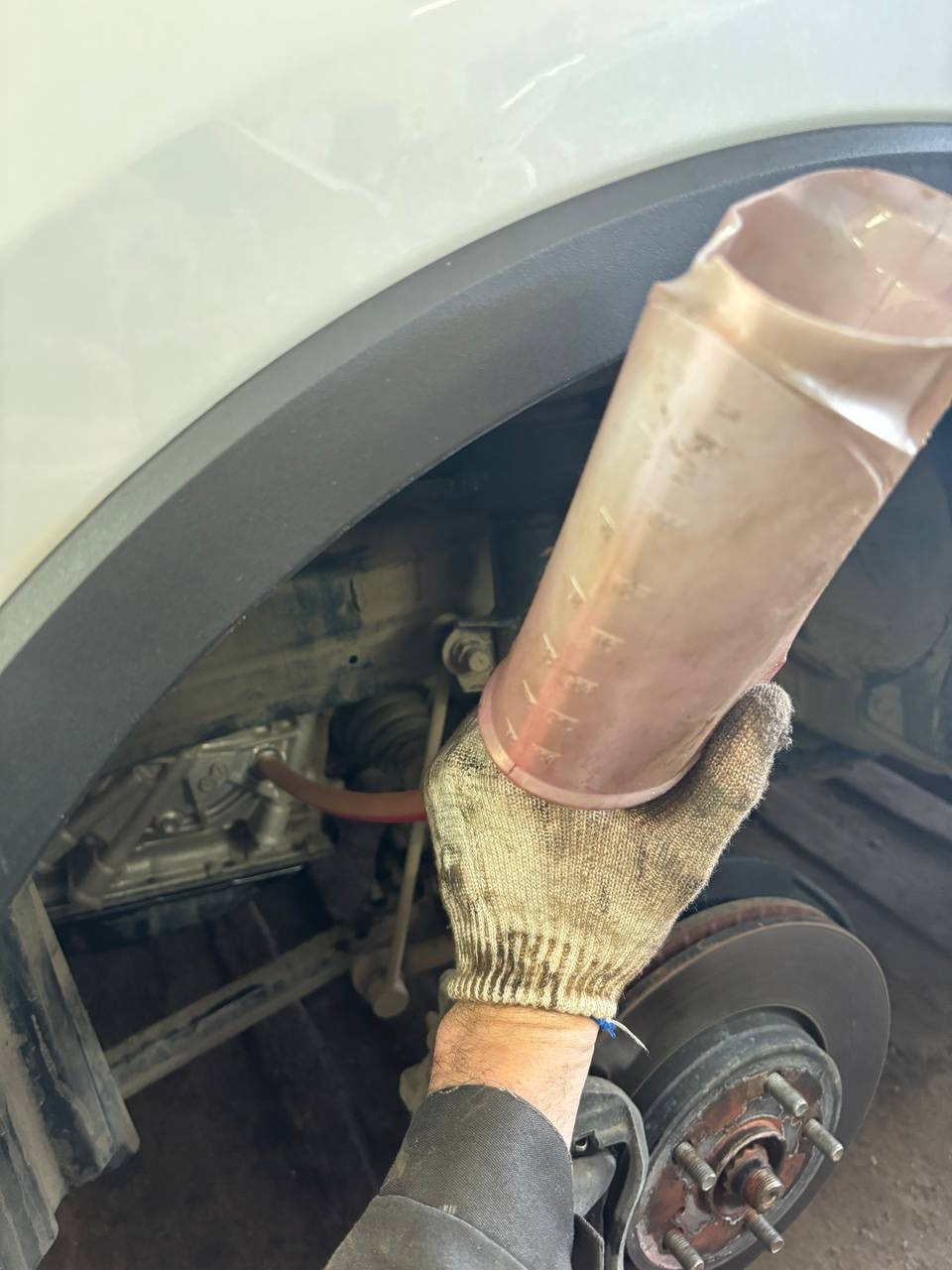

Собираем все в обратном порядке, как разбирали и заливаем масло

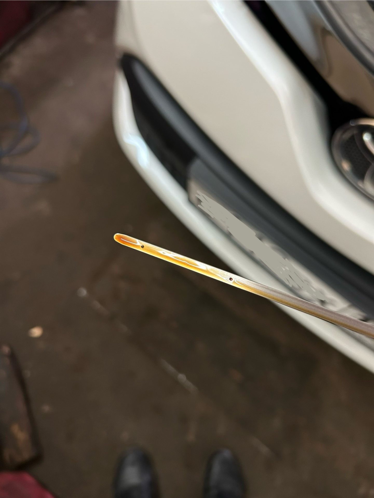

Запускаем, прогреваем и выставляем уровень

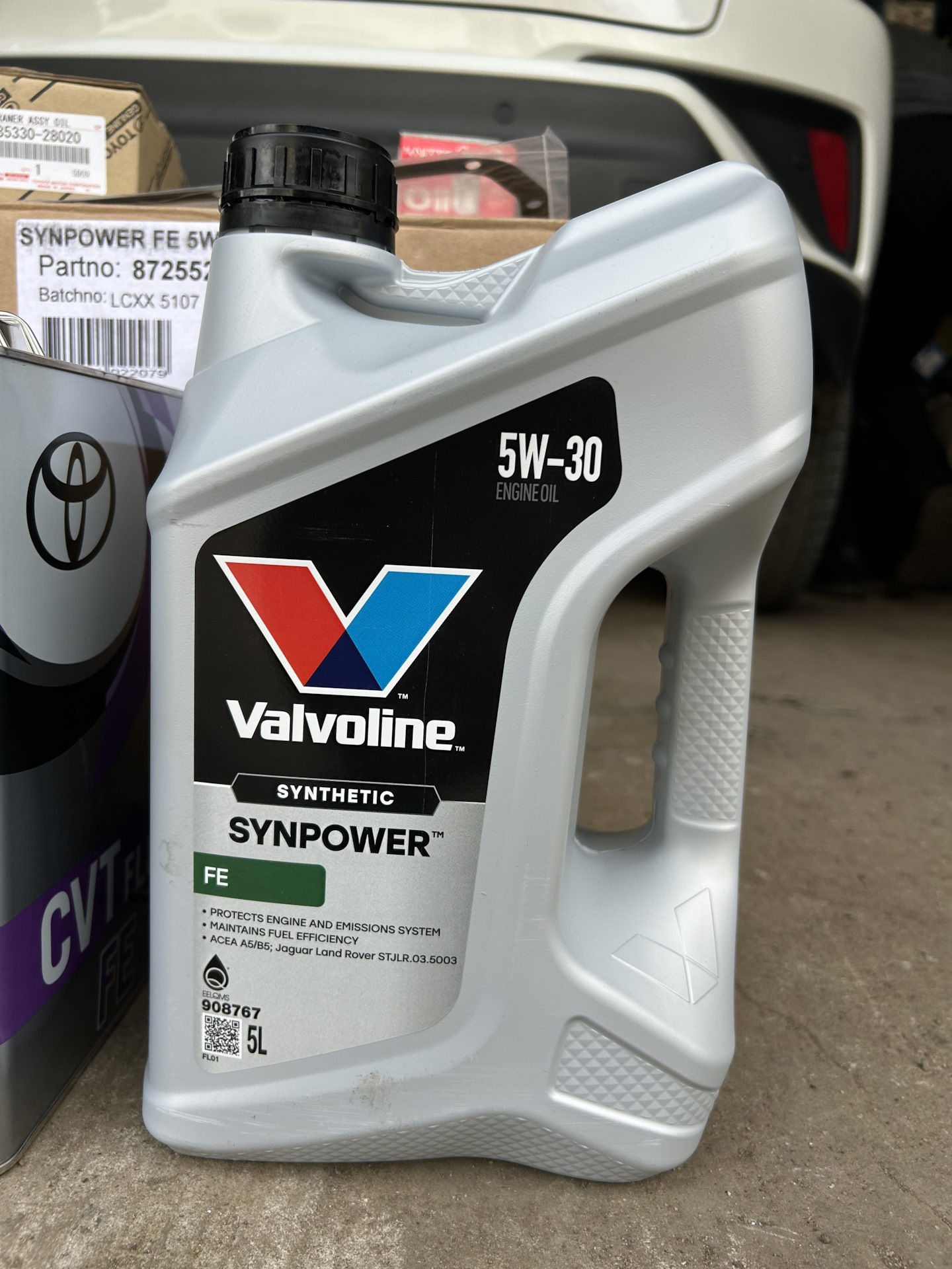

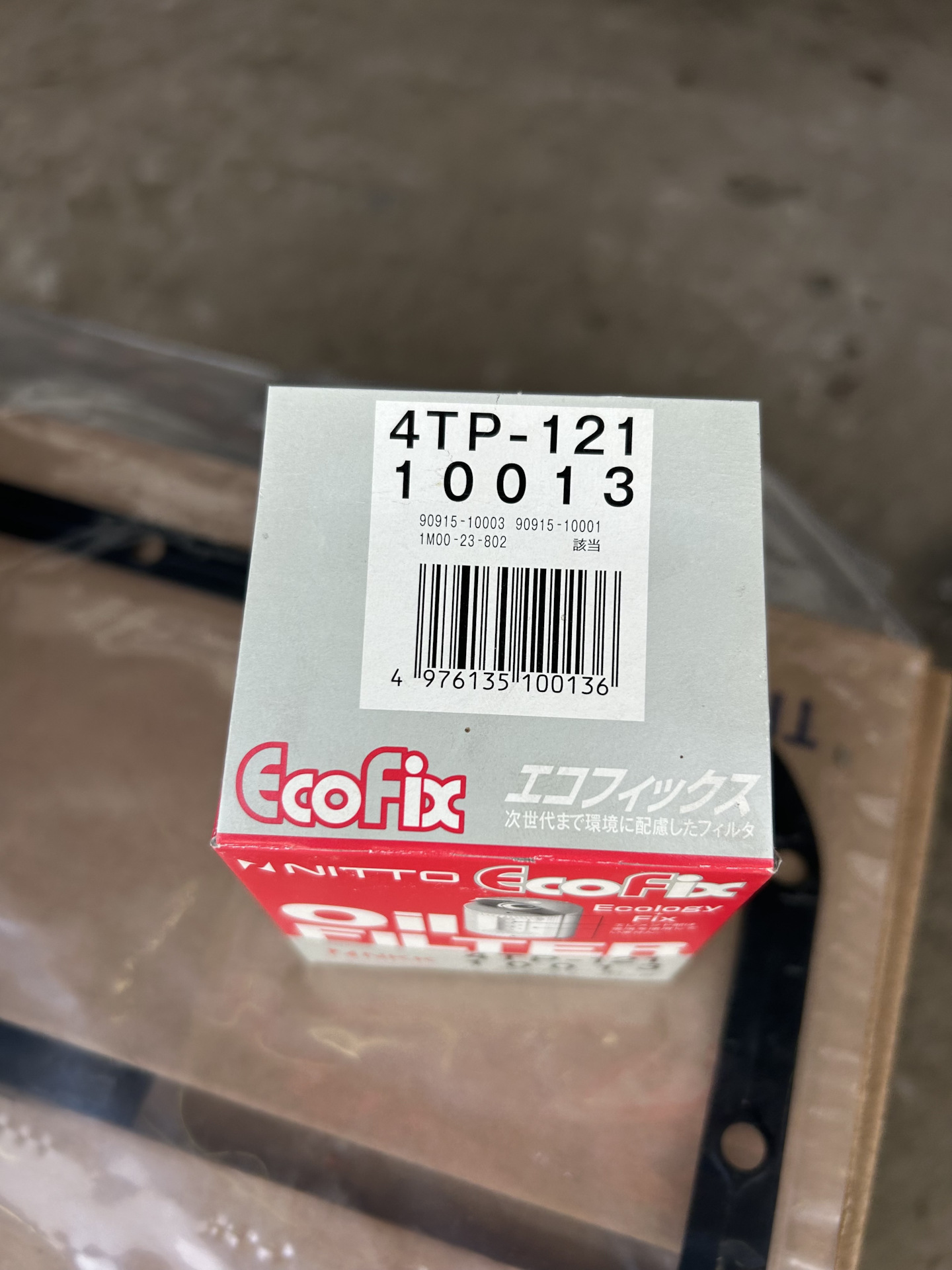

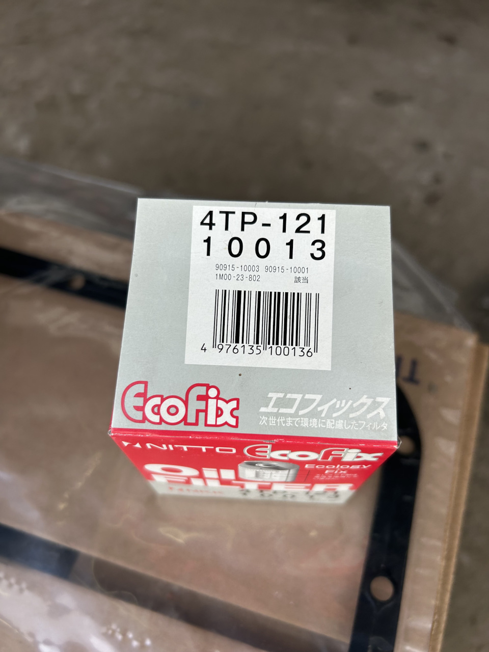

Масло будем заливать Valvoline Synpower Fe с артикулом 908767

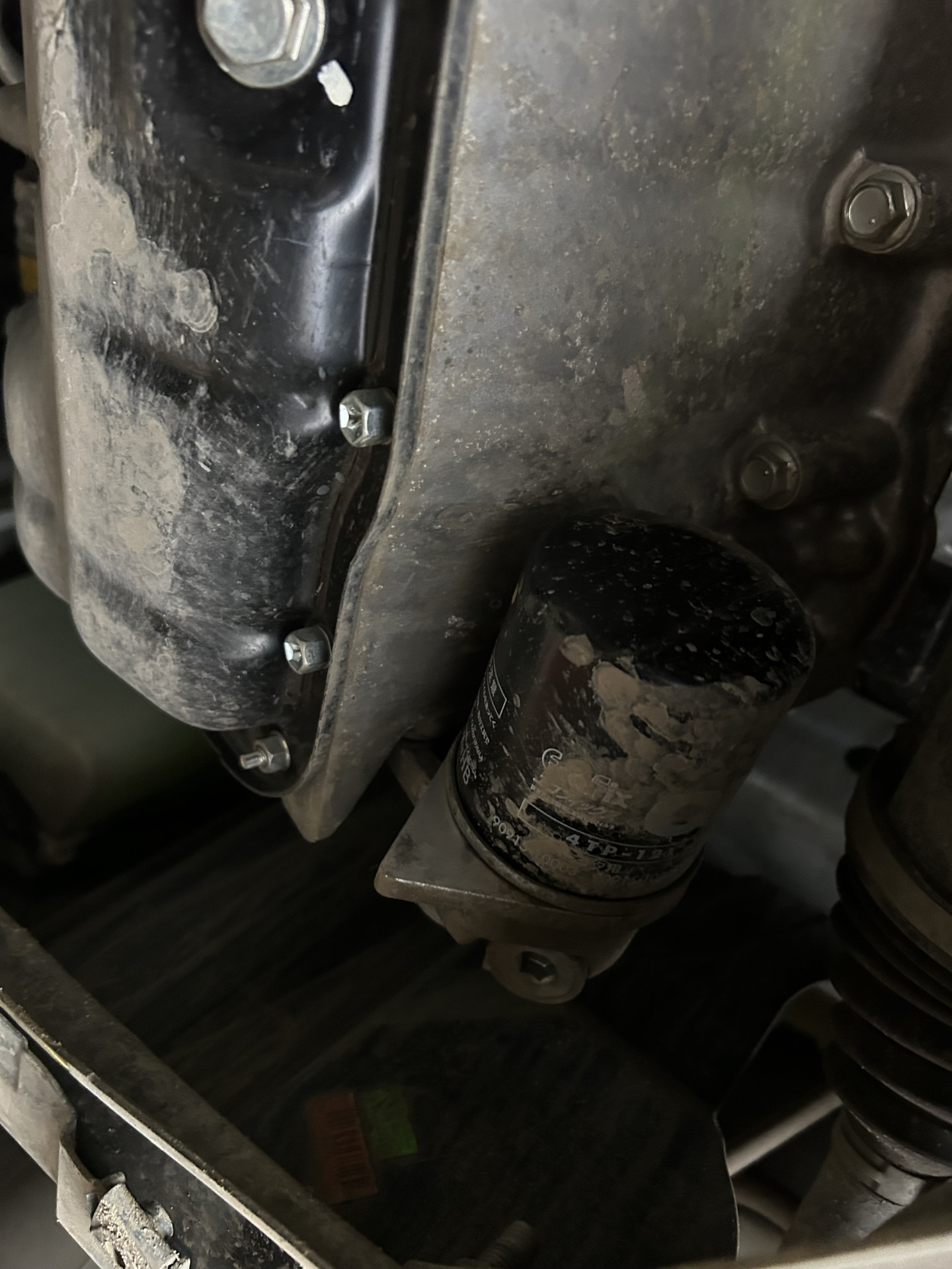

Масляный фильтр Nitto 4TP-121 10013

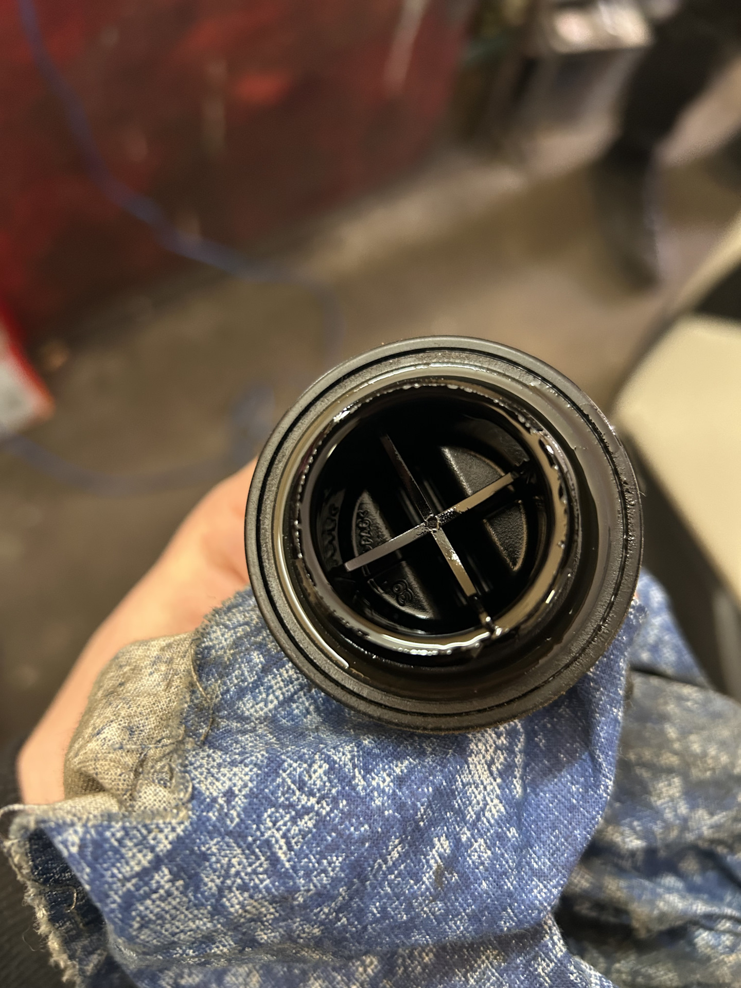

Уровень масла с момента прошлой замены не упал, это радует

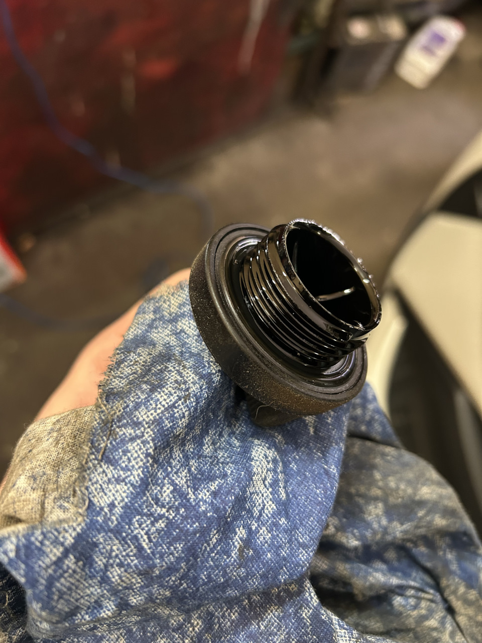

Крышка маслозаливной горловины чистая и без нагара,

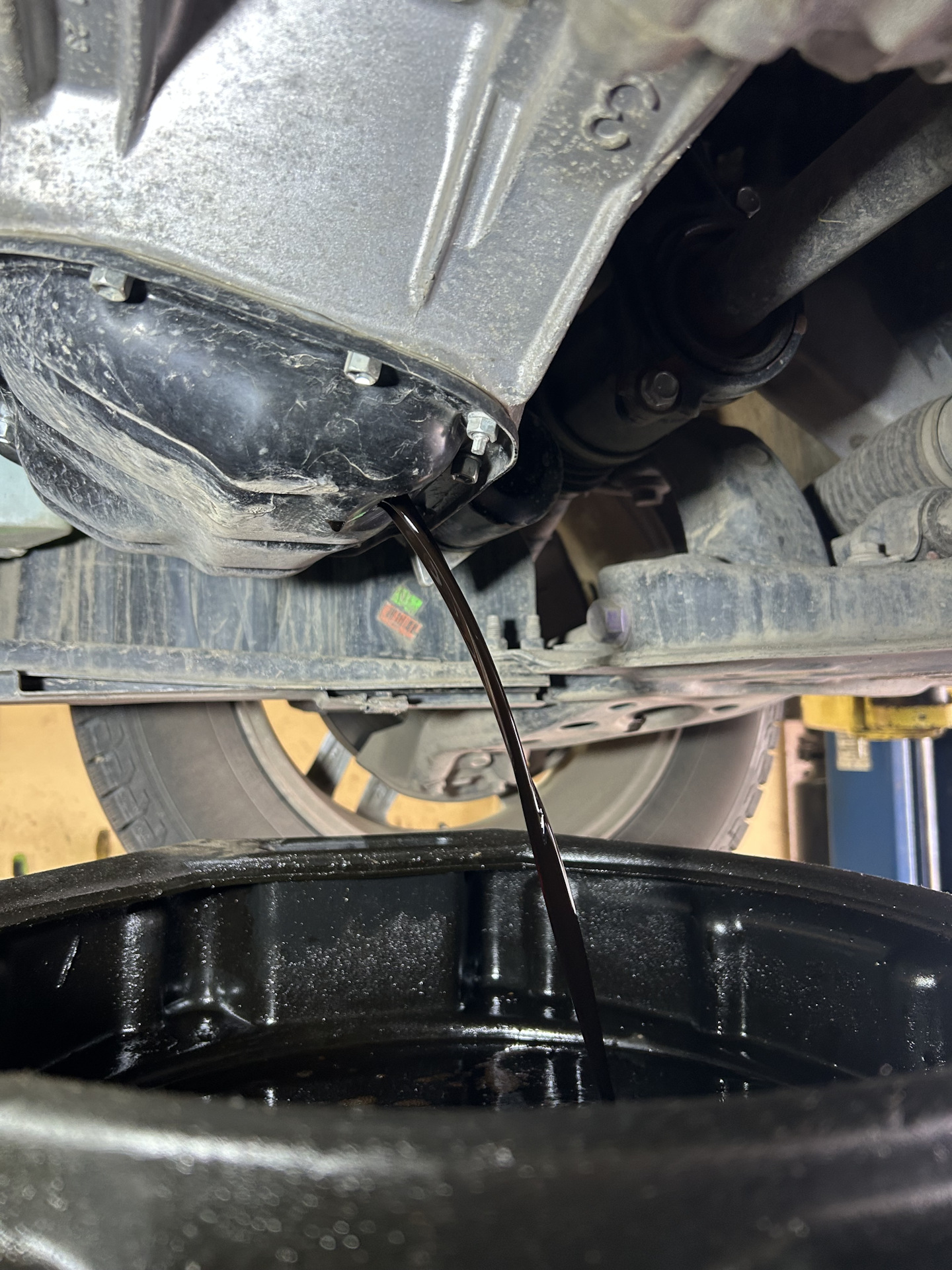

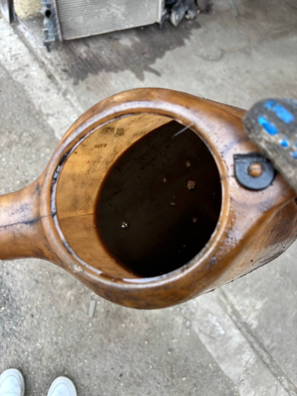

Сливаем масло и наблюдаем работу Idemitsu, сливается масло просто отвратительного цвета
Каждую замену масла меня максимально радует продуманность Toyota и эта отливка для слива масла

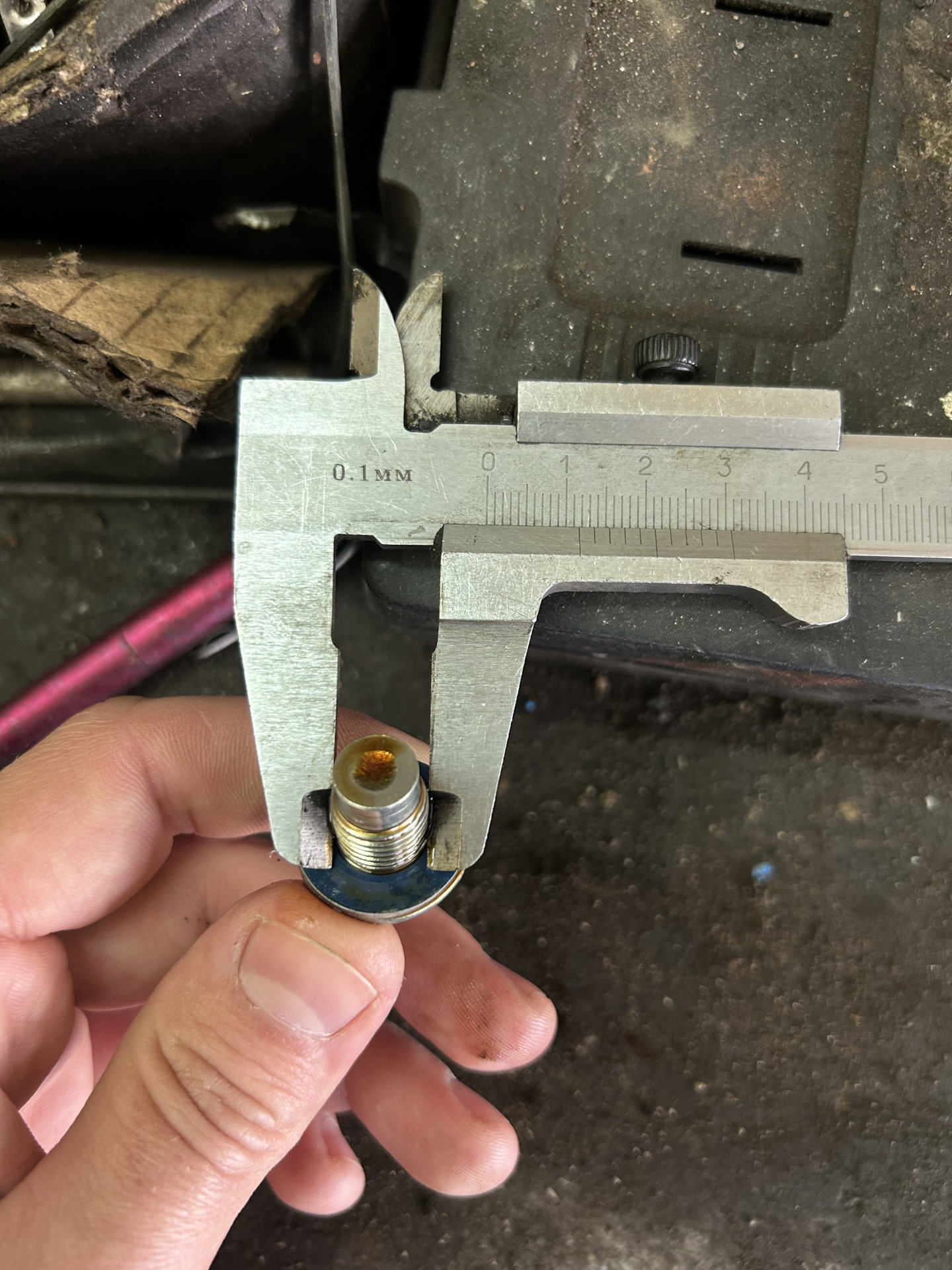

Есть мысль в следующую замену закрутить пробку с магнитом, будем подбирать через каталог Masuma, поэтому снимаем параметры с пробки

В CVT C-HR 2.0 масла 7,1 литра.
Вы сделали частичную замену масла.
Тоже читал об этом. Но из радиатора сливать мастер не стал
На скольки градусах выставляли уровень масла в КПП?
Диагностикой не подключались. Дождались срабатывания вентилятора и после этого мастер проверил уровень.
Расскажи подробнее про выставление по температуре или мб ссылка есть?
Сам пока тему еще не изучал, как выставляется на c-hr, но на камри выставлялась на примерно 40± градусах масла акпп, вот думаю здесь так же или нет🤷♂️
