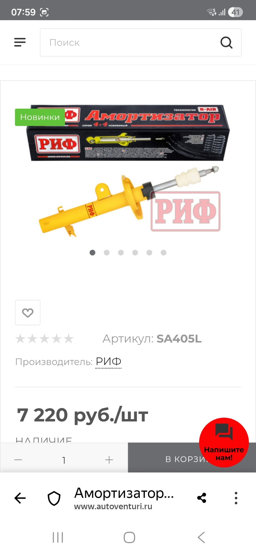

Пролистывая ленту на ДРАЙВе, мой взгляд зацепил один пост с усиленными амортизаторами фирмы РИФ. Прочитав и поняв, что на момент записи никто, кроме названия этого "ЧУДА", ничего не знает, решил найти их в интернете и заказал вот на этом сайте.
www.autoventuri.ru/catalo…_shtatnyy_i_lift_0_40_mm/

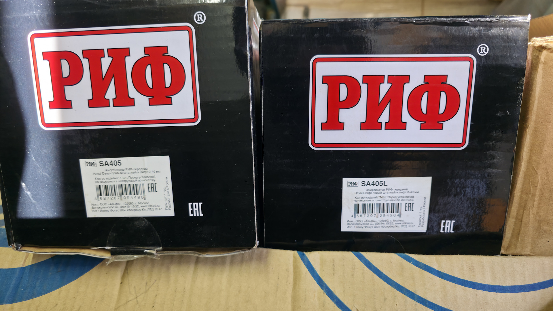

Соответственно, один левый, другой правый. Обошлись они мне в 7220 за одну штуку. Посчитал это довольно разумным спасением от пробоев и в целом для "тюнинга" нашего авто.
Приехали они через несколько дней на ПВЗ СДЭКа. Доставка за отельную плату.

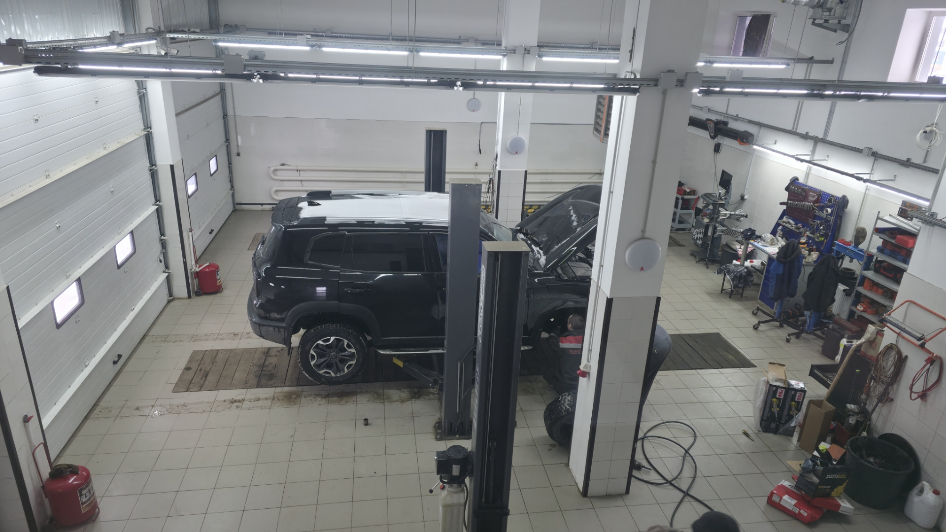

Через день нашёл хороший по отзывам сервис, с подходящим времененем. К официалам не хотел ехать. У них в моём городе загрузка сервиса такая, что я со своим графиком попаду к ним когда снег уже расстает.
Приехал к назначенному времени, все поменяли. Часа полтора примерно все заняло +/-.

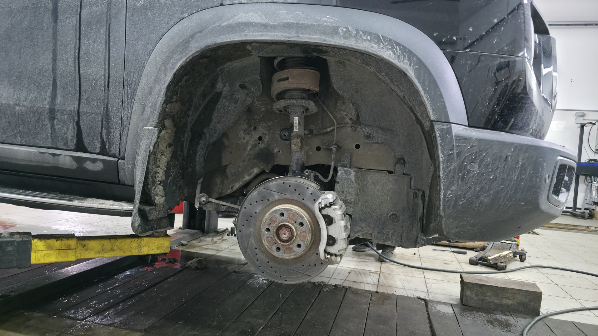

И я, счастливый обладатель ЖЁЛТЫХ амортизаторов, поехал в сторону дома и особого значения не придал изменившемуся поведению машины. Музыка, звонки по громкой связи — в общем, не прислушивался).
Но на утро я выехал и был слегка удивлен как внизу авто что-то сильно грохотало. Стук как от напрочь разбытых втулок стабилизатора. Но это явно не они).
Я очень медленно добрался до сервиса, где меняли амортизаторы, греша на то, что что-то недокрутили или ещё хуже сломали. Машина-сервис-подъёмник… В общем, час мы осматривали авто, перезатягивали, ослабляли, качали, я выезжал на тест-драйв, и ничего это не дало! Стук 🔨 как был, так и остался.

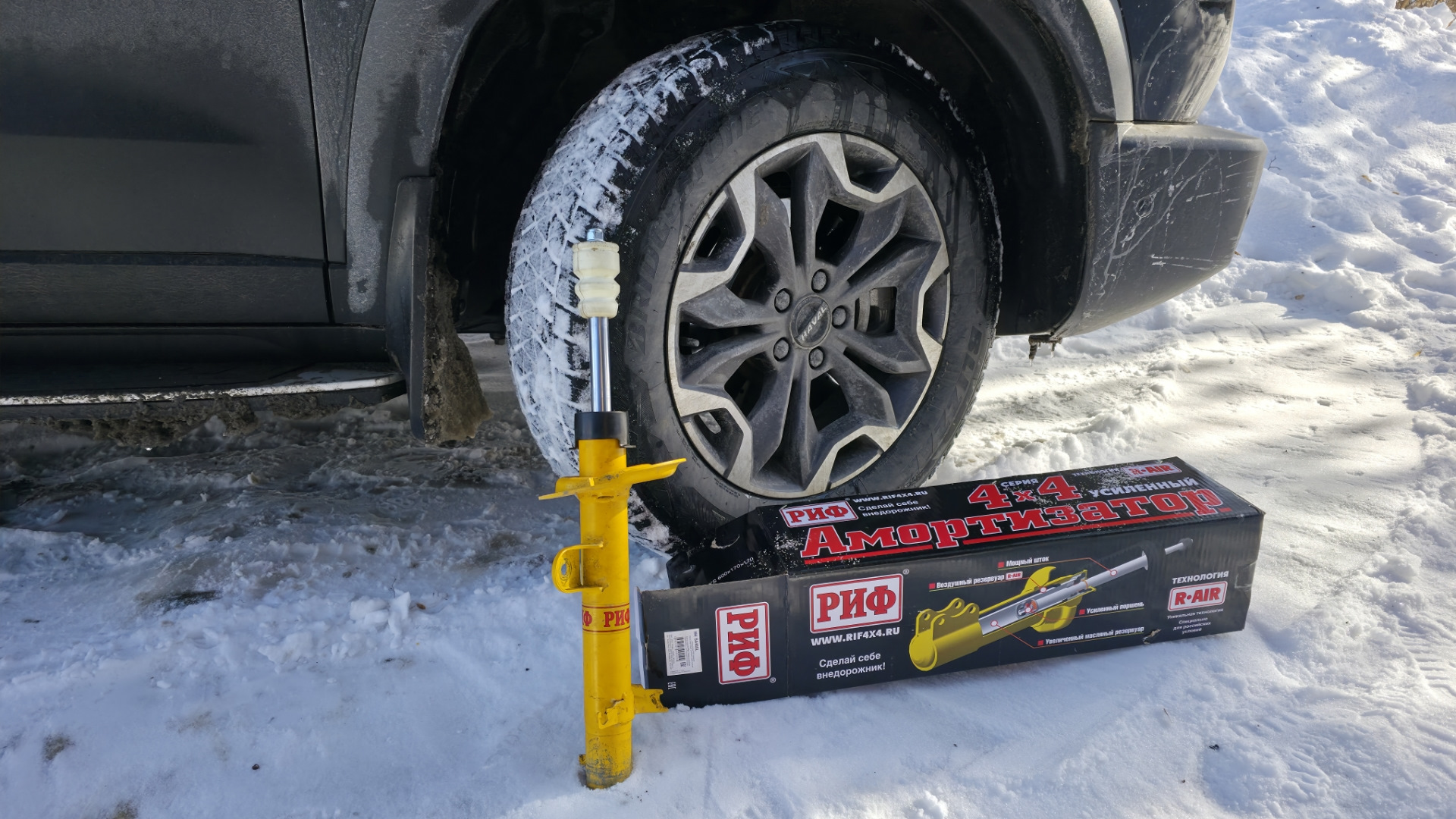

Было принято решение поставить родные на место. Кстати, РИФы геометрически ничем не отличаются, кроме толщины стакана и формой отбойника.
Поставили родные, выезжаю на тест-драйв, и о чудо — стуки пропали. Вот такая вот история, непонятно с чем связано. Возможно, джекпот с двумя бракованными амортизаторами или с одним, я не разбирался. Может ещё с какими-то непонятнымы действиями, повлёкшим эти стуки, Х.З. Соответственно, ставить их или нет… я бы не рекомендовал.

24-25.02.26 со мной вышли на связь представители компании РИФ. После беседы по телефону было принято решение отправить амортизаторы для проверки производителю и выяснения причин.
P.S. Компания Автовентури спустя 2 месяца признала заводской брак. Деньги вернула оперативно.

Нет, на них стикеры с указанием принадлежности к авто.
Жду ответа от РИФа.

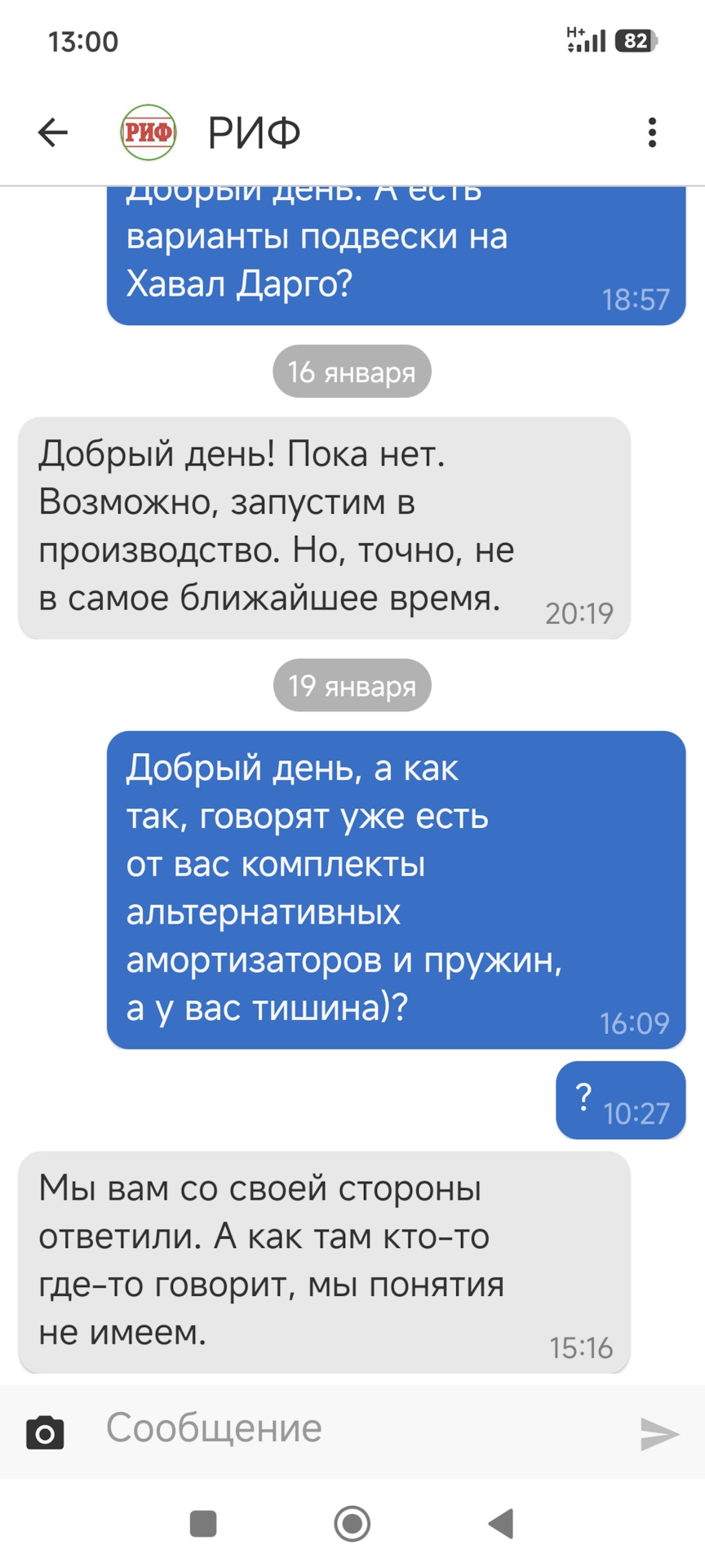

Я тм тут, на сайте писал… На их оф.страницу…Хз…
00ze
rif4x4.ru/katalog/marka-h…l-dargo/vse-amortizatory/
За месяц много по ходу чего поменялось)
Ну, за что купил… В телеге, в одной из групп чел пищет, что испытывает только у него /с ним риф аморты, пружины позже… А тут продажа идет… То ли это, или нЭт) и у него вроде как визуально шток чуть длинее и чуть толще… Ту опять, не ясно…
странно, на их сайте продают, а поддержка пишет что еще нет таких в принципе) нужно скинуть им ссылку на сайт, пусть изучают 😂
Так и вопрос… Сейчас сайтов "похожих" море))
так на коробке же написано rif4x4.ru
нуууу, я вам что хочешь написать смогу)))… Это сейчас не проблема. Поэтому пока подожду, что и как не понятно. Да и надо ли мне это) Просто скучно, хочется что то "оттюнить"))))

У РИФа только передние амортизаторы на Дарго
