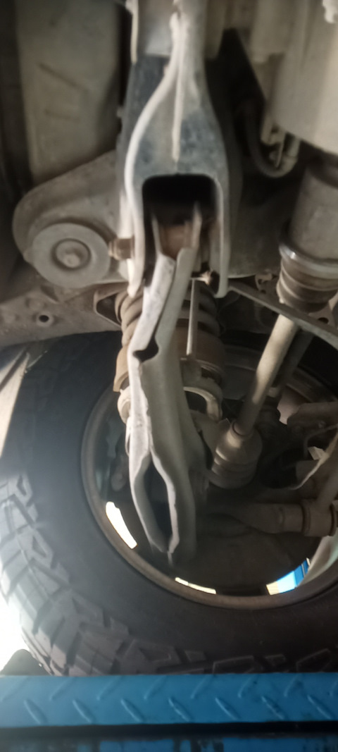

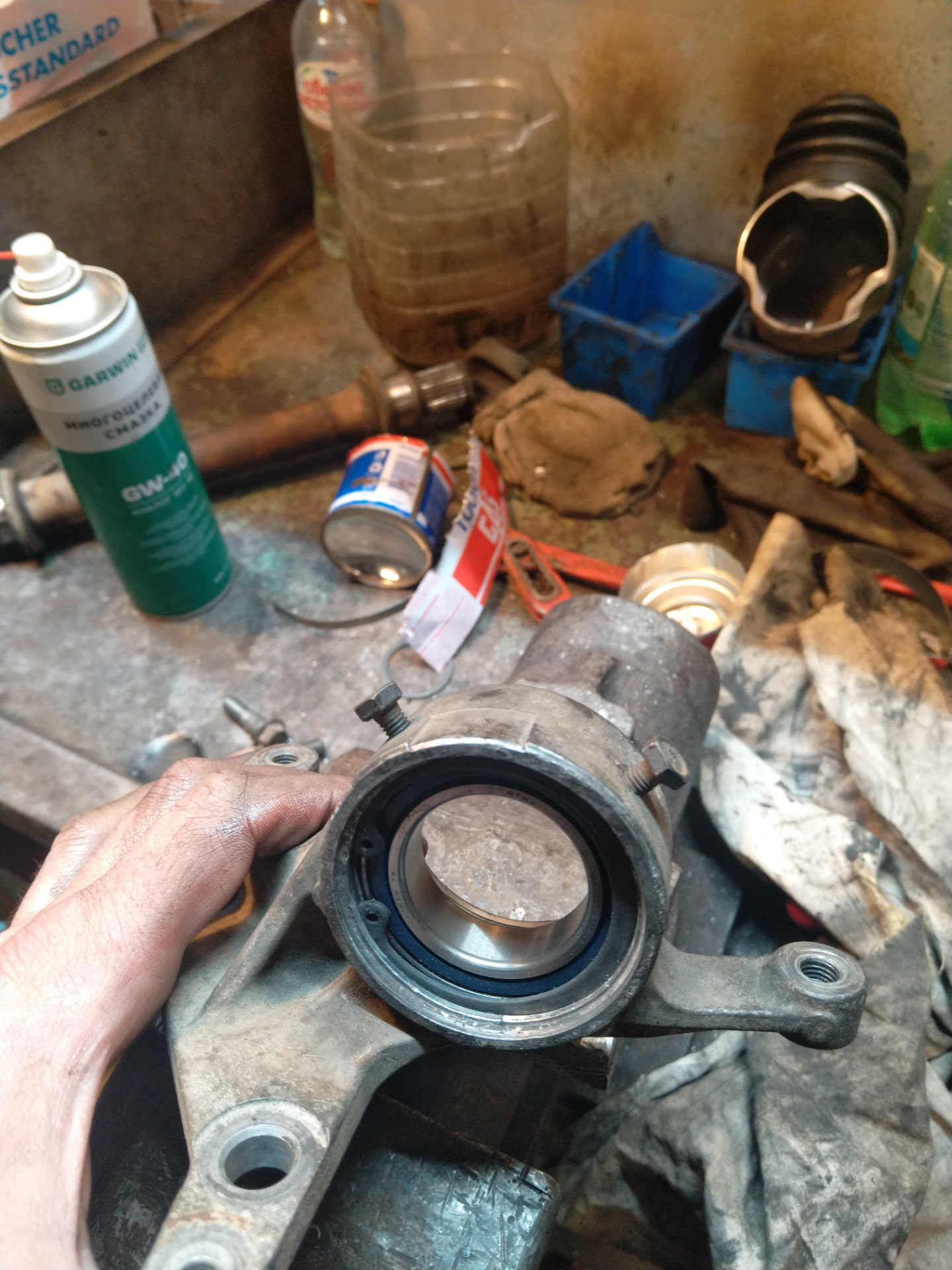

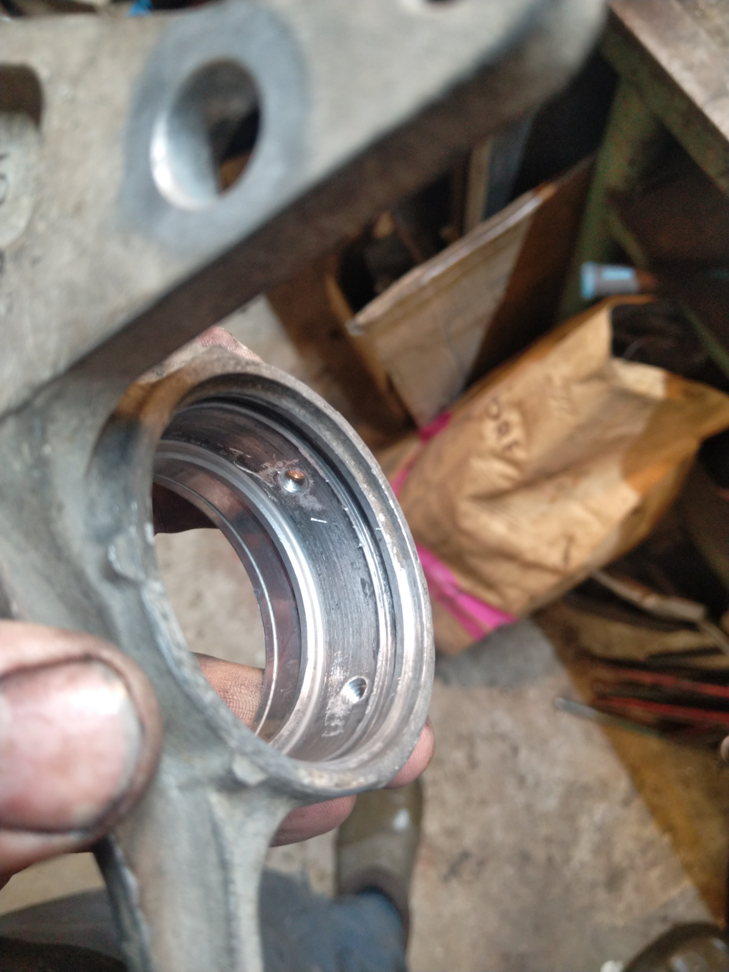

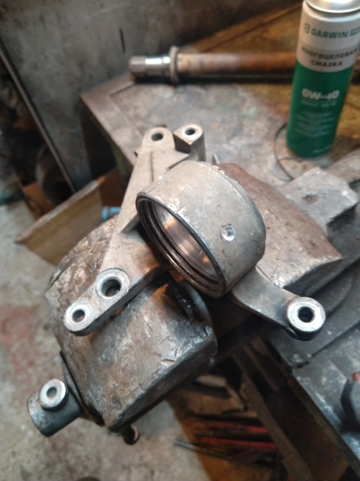

Постигла и меня эта хворь. Провернуло подшипник в опоре промывала правого привода переднего.
Появился стучек на разгоне. Сначала еле слышный, а потом всё сильнее . О проблеме слышал, решил не тянуть — полез.

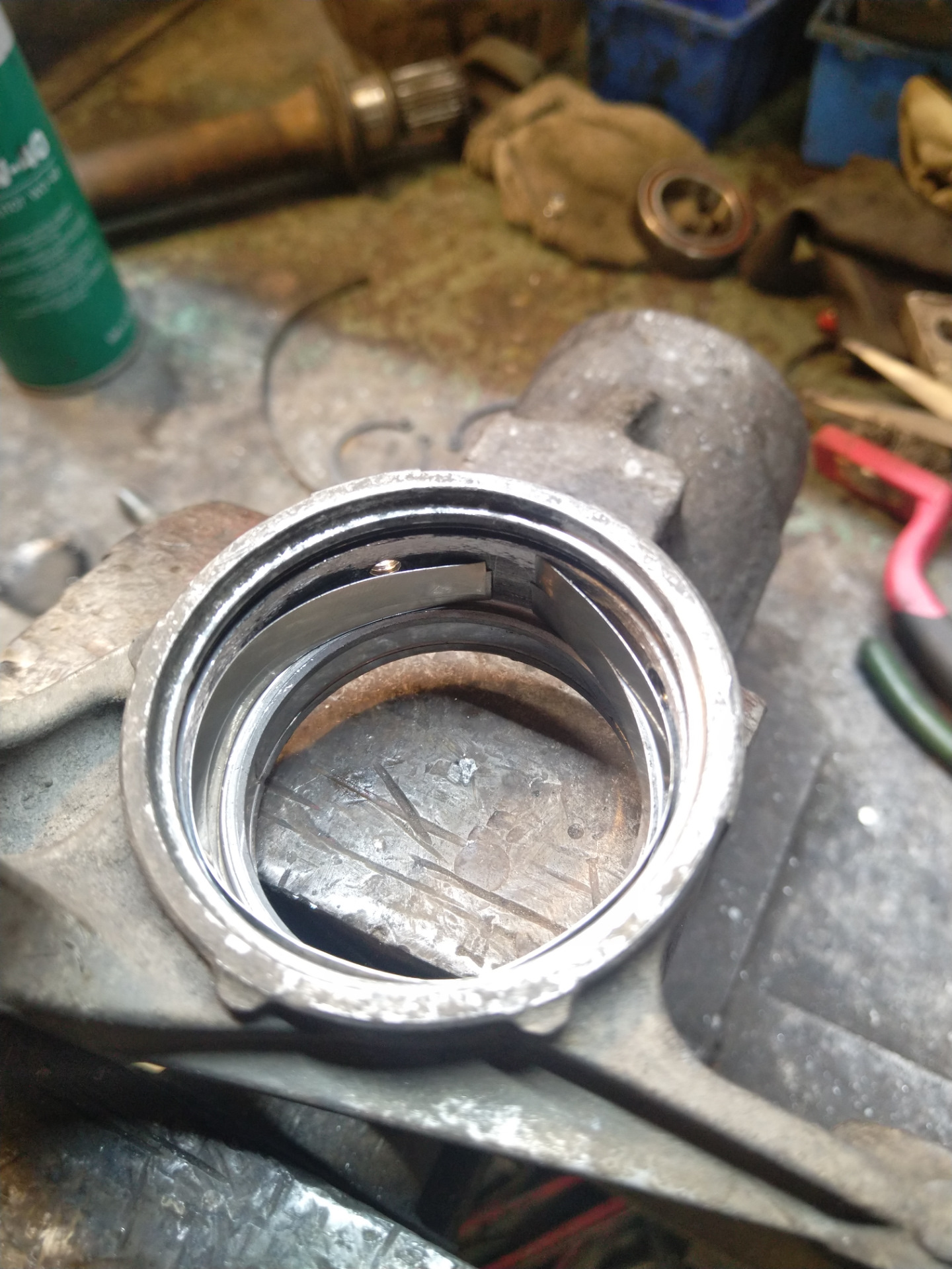

Странно. Вроде меняли, когда мотор снимали. Когда начал снимать обнаружилась еще одна проблема.

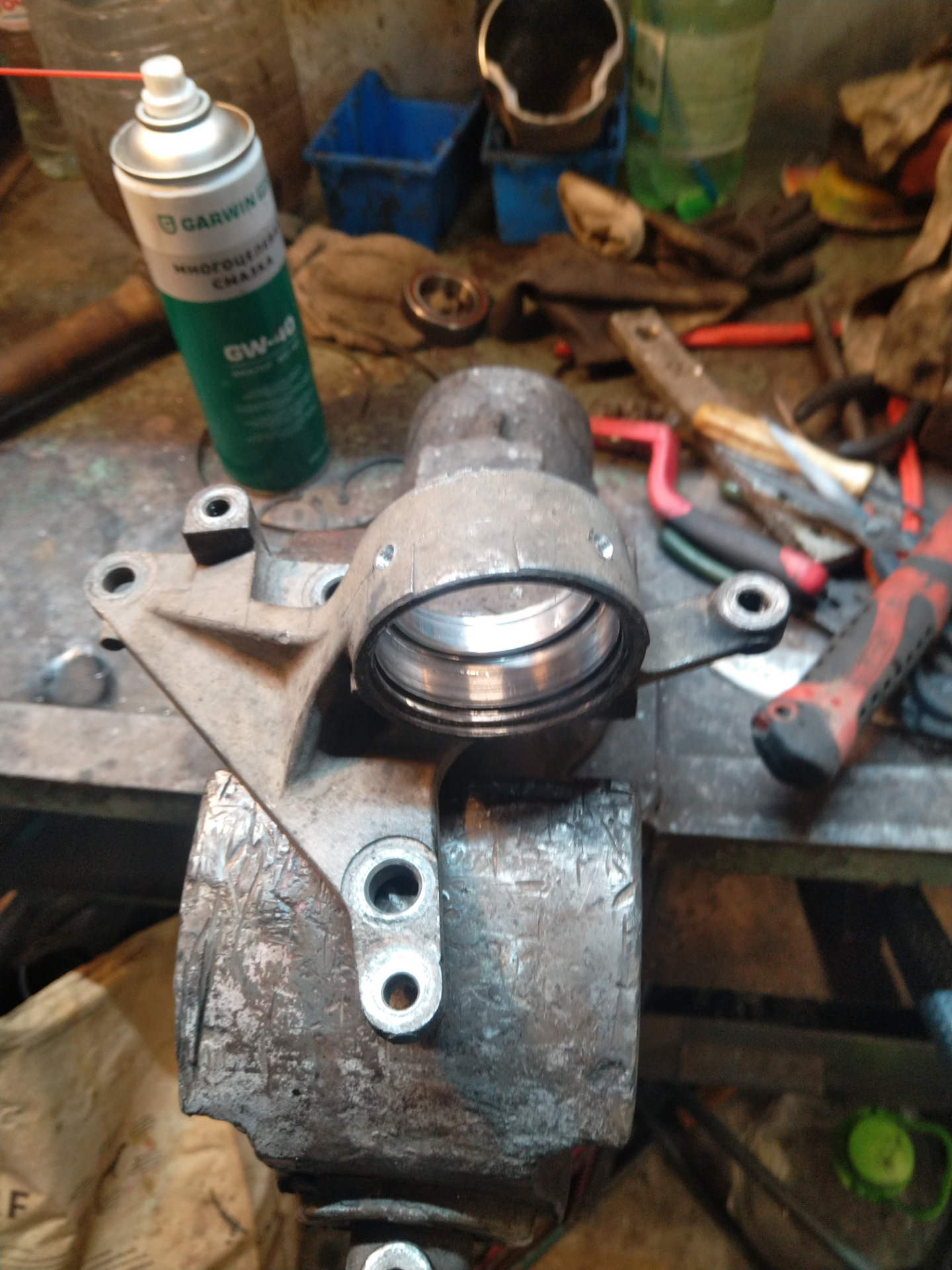

Похоже что стучал кронштейн об мотор, потому что два нижних винта опоры были провернуты. Как они вообще не потерялись?Пришлось изголяться с восстановлением резьбы. Привет механикам — прошляпили)
Не большая, но есть.

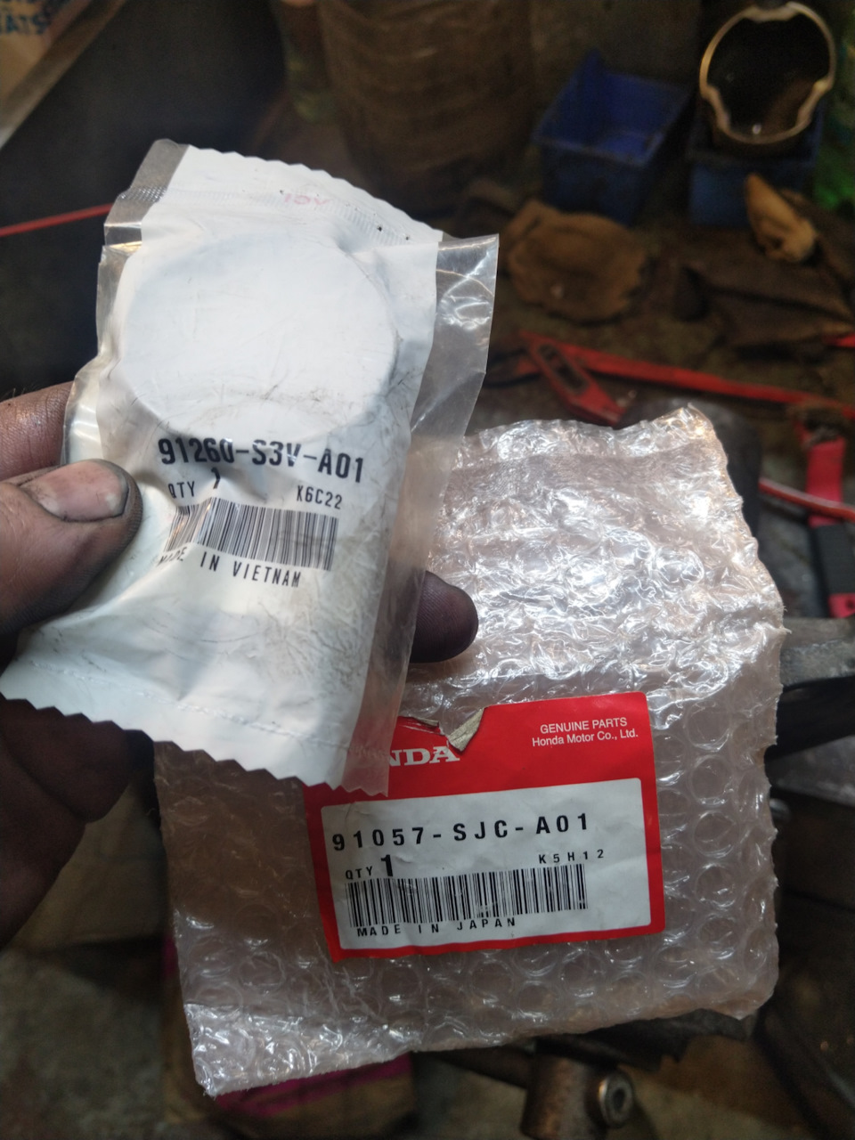

Ну я чего, новый подшипник, подкладочка под него чтоб не шевелился, и болтики чтоб всё это зафиксить в уставшей обойме.
Колхоз конечно, и надо бы опору поменять в сборе. Но где ж ее взять оперативно. И где гарантии того что в "новой" опоре так же подш не провернет.
В перспективе конечно замена этого узла целиком, буду искать- заказывать.

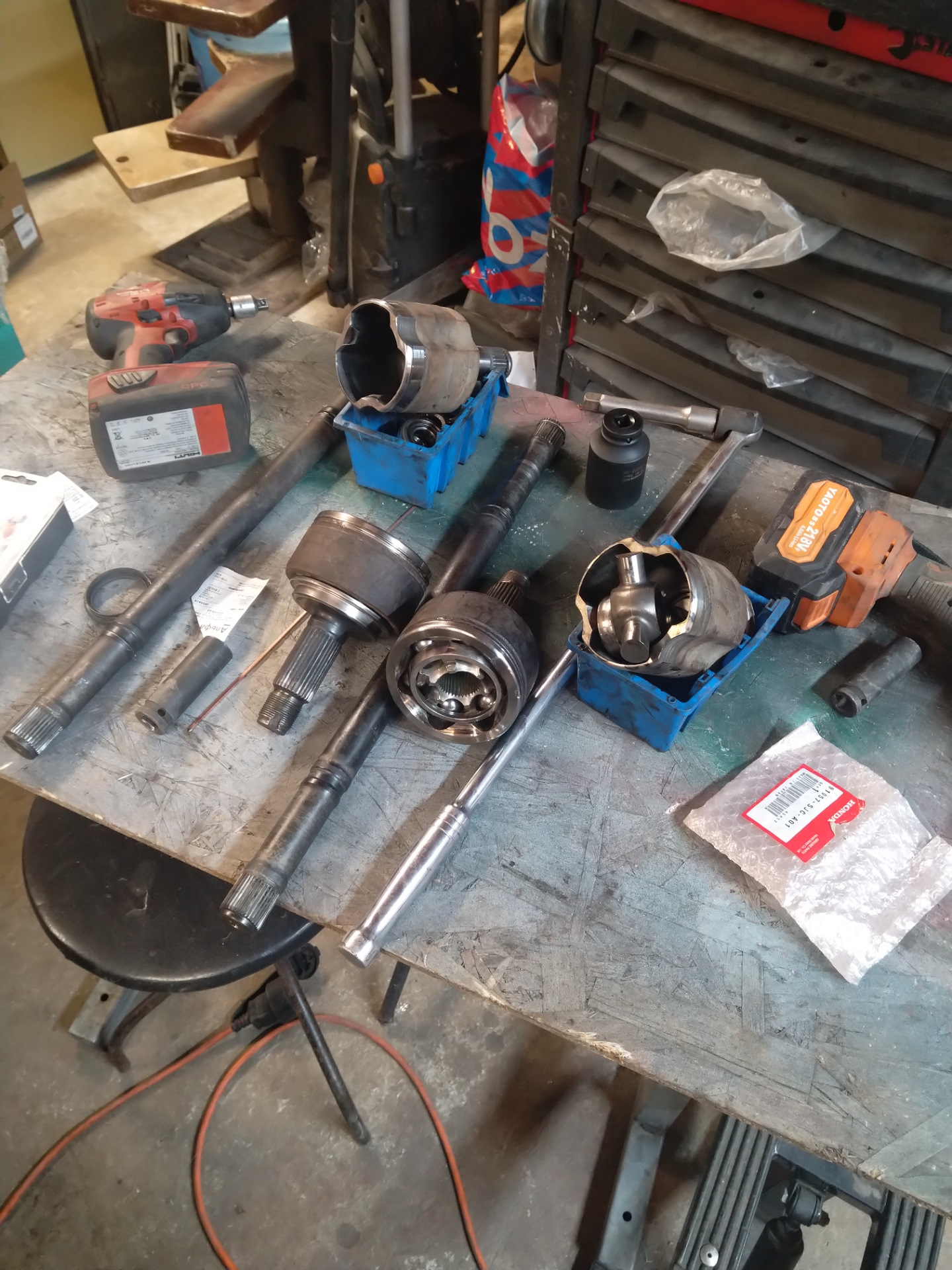

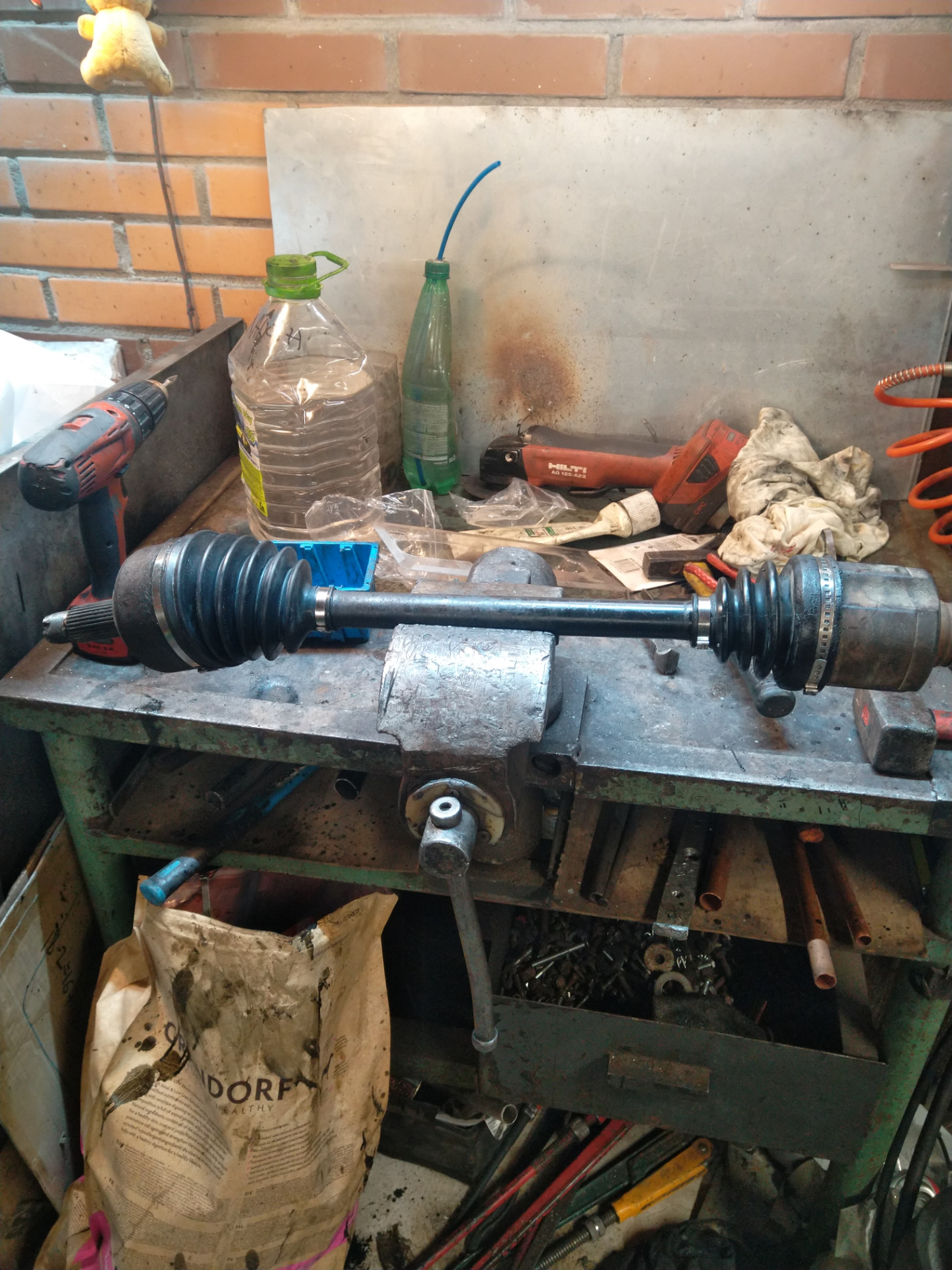

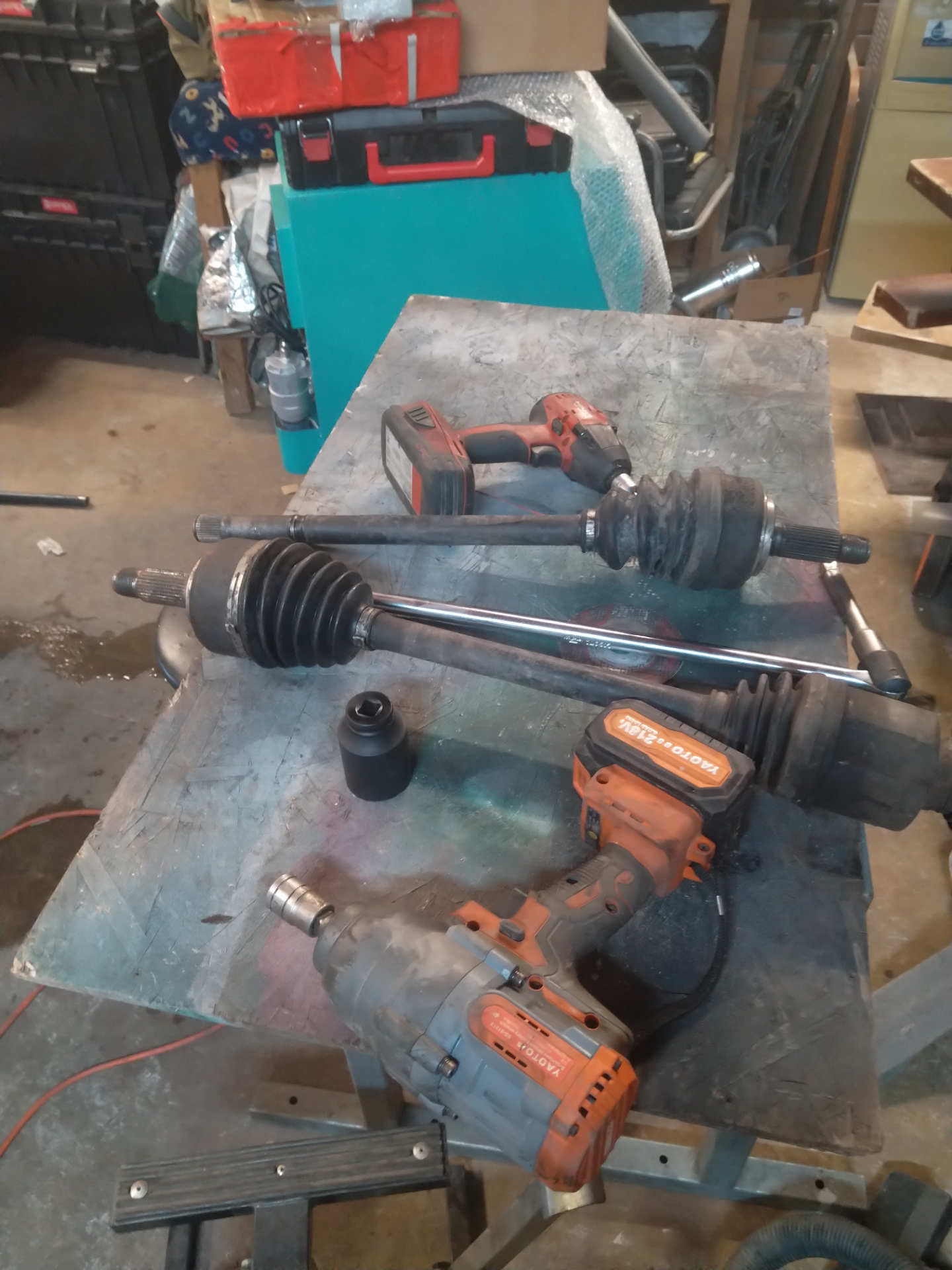

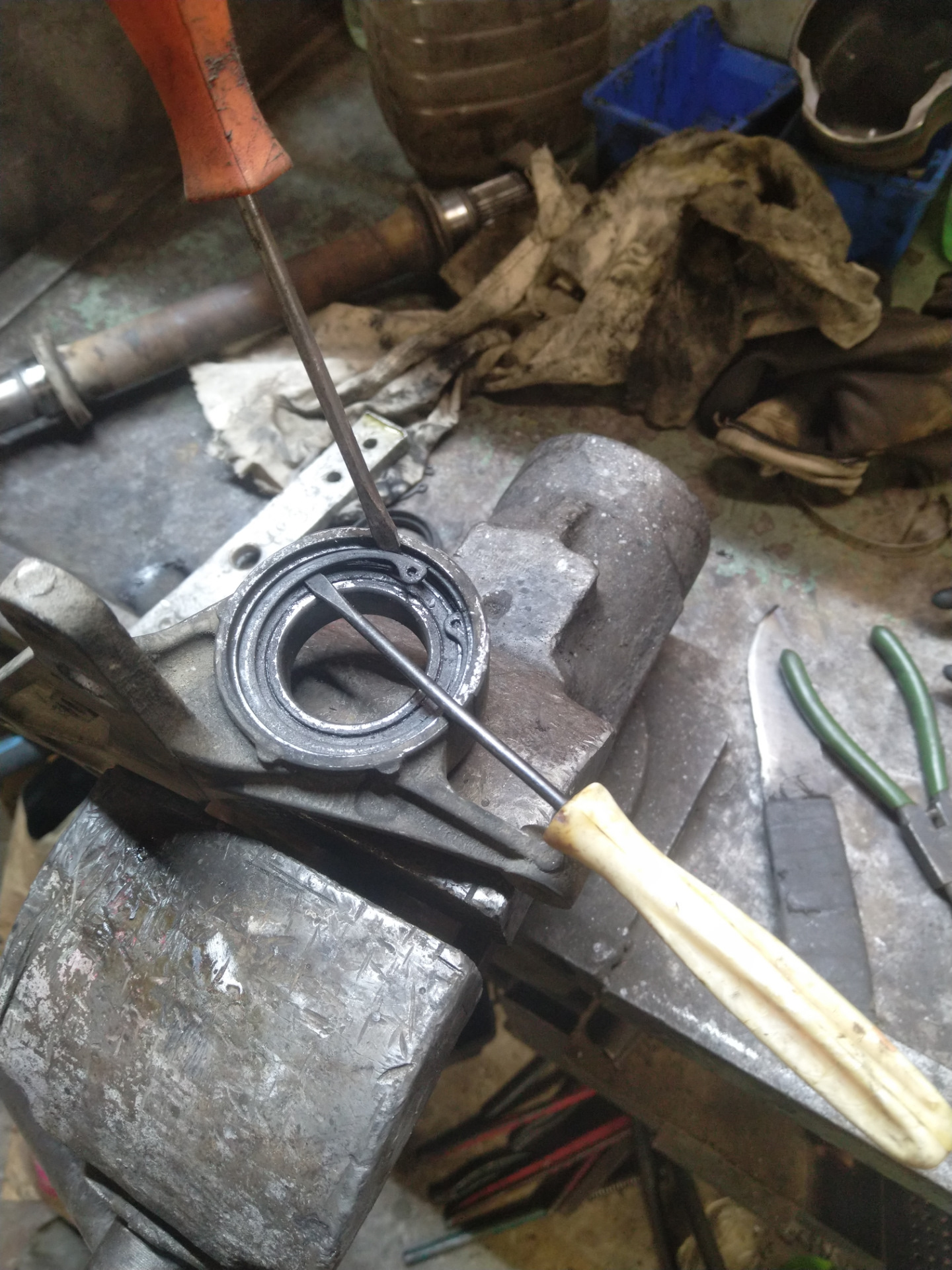

Ну а раз уж полез, то
Поменял пыльники и смазку.

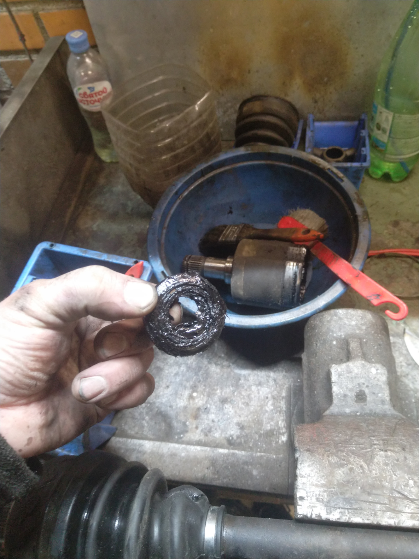

Внутри конечно был жуткий говнолин.
Зато теперь я точно знаю в каком состоянии какой шрус. Для себя отмечу что
Правый наружный в идеале
Левый наружный хуже, но еще походит. Есть следы коррозии внутри. Люфтов нет, но по хорошему надо менять.
Трипоиды оба в нормальном состоянии. Видно что не новые, но выработки практически нет.
На этом пока всё, едем дальше.
