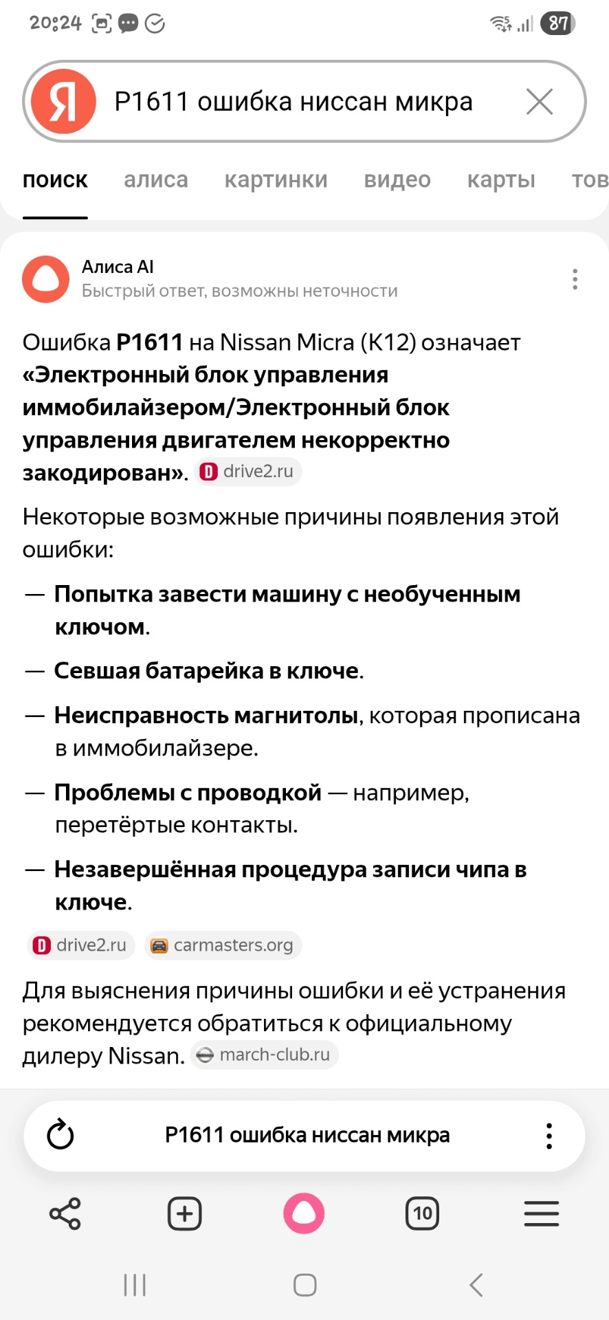

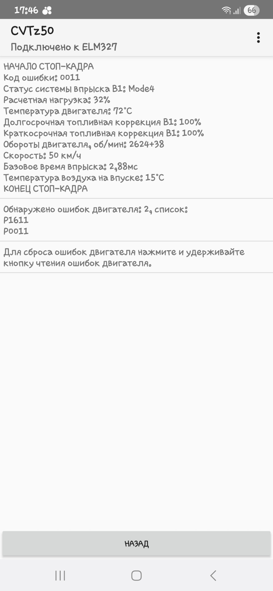

Неделю назад проверяла на ошибки, вылезла р0011 (с ней я езжу с самой покупки, периодически сбрасываю, не чего не беспокоит и езжу), вместе с ней вылезла р1611, прочитала про нее, так как проблем не было я её сбросила, благополучно забыла.

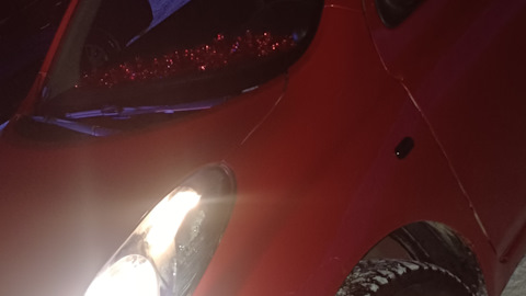

С покупки не горели противотуманки, провода были скручены к лампам не подключены нужно было рыть глубже, времени не было так и ездила.

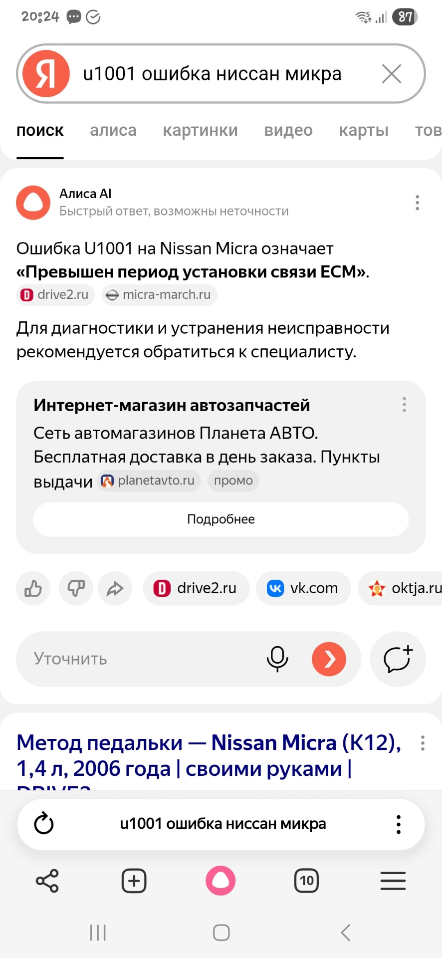

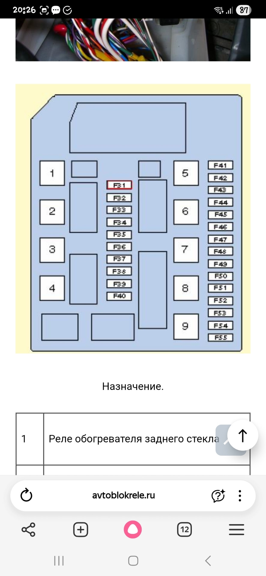

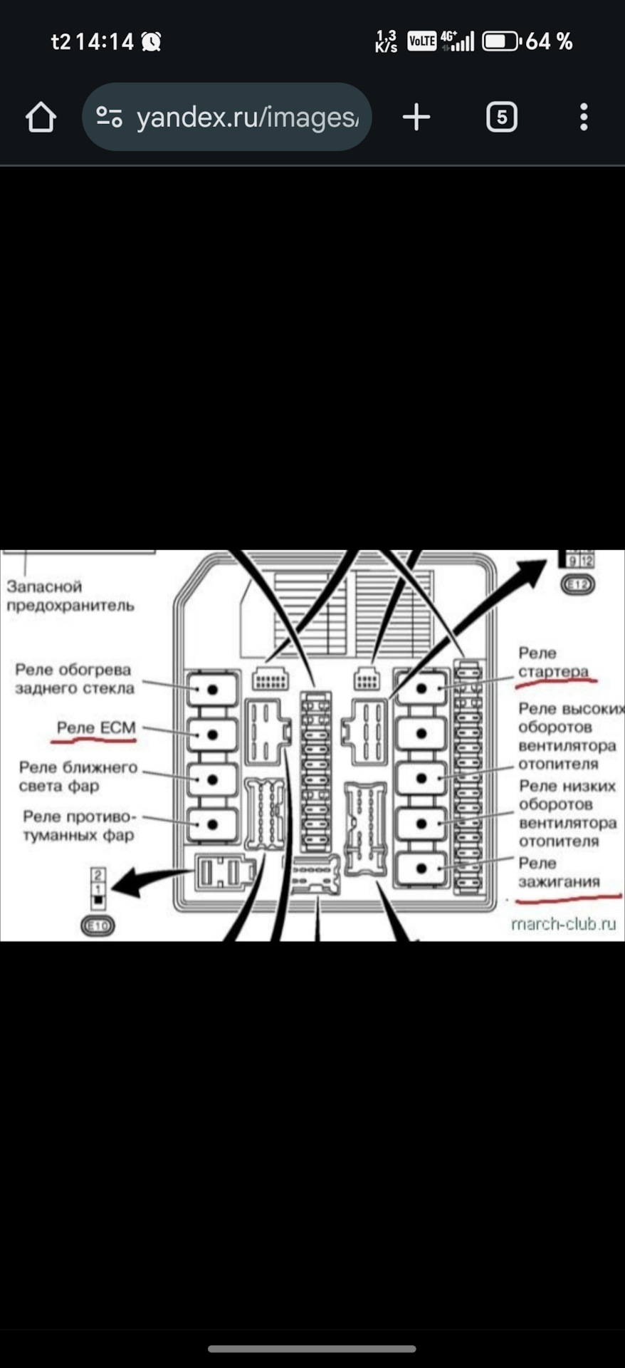

Сегодня меняли лампочки в фарах на светодиодные, заодно решили проверить противотуманки, при включённом зажигание напряжения на них не шло, а задний противотуманный фонарь горел, он сделан на прямую, далее вскрыли блок с предохранителями под фарой, сняли 4 релюшку и поменяли с 9, хотели попробовать противотуманки на заведённую машину, но она не завелась, стартер работает, дроссельная заслонка щёлкает, но дальше тишина. Подключили на ошибки и помимо двух верхних вылезла u1001 ошибка, понятно дело загугли, кучу информации прочитали, но результата нет 😭
Далее проверяем на целостность все предохранители ВО ВСЕЙ МАШИНЕ, то есть все 4 блока, проверили реле 4,9 и 5 номера, всё пищит, то есть 12в на них есть.

Здравствуйте.
Судя по результатам запросов — электрика, возможно блок ipdm (реле, предохранители)
Ещё грешат на кривой иммобилайзер и автозапуск.

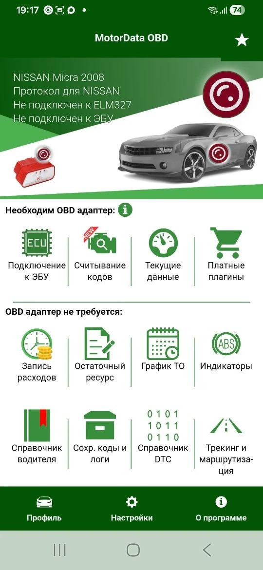

Какой программой диагностируете?
На данный день, завели методом подачи на прямую напряжение на контакт реле зажигания, проблему вроде нашли, если завтра решится всё, напишу отдельным постом подробнее
Читал что эти реле разные, их местами нельзя менять. Реле под номером 9 с диодом, а под номером 4 без диода. Менять местами можно только идентичные реле. На скриншоте отмечены реле с диодами.
Да, да, это тоже уже знаем🙈🤦♀️
