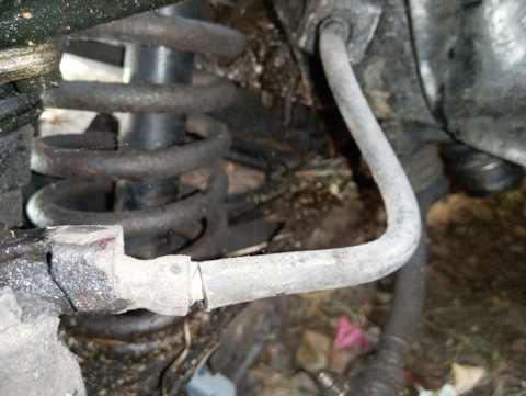

Одним прекрасным днём ехал и нажал на тормоз, в итоге что получилось передние колёса не разжимало

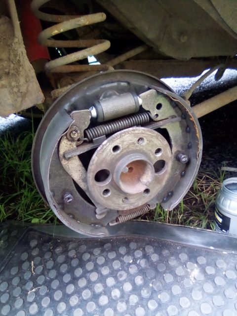

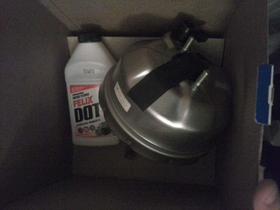

по совету знакомых"астослесарей" нужно было поменять целиндрики на колёсах, но они стоят новые прошли совсем чуть, нта и когда прокачиваешь всё норм) по скольку лежал новый главный целиндр решил поменять и его, и вот что было в тормозной системе единственное что старое это вакуум!
сходил купил получилось в весомую копеечку, но главное же результат)
поставил новый вакуум и гл.целиндр залили новую жидкость и прокачали, педаль тормоза стала выше и более чувствительнее, конечно не так как на иномарках но чувствительно лучше стало а самое главное не зажимало!
