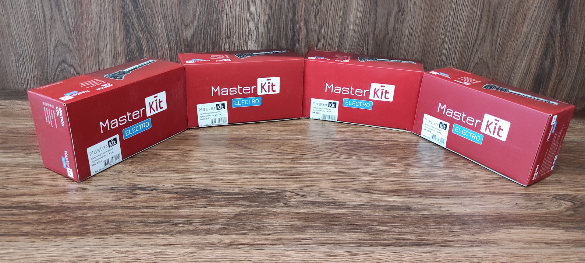

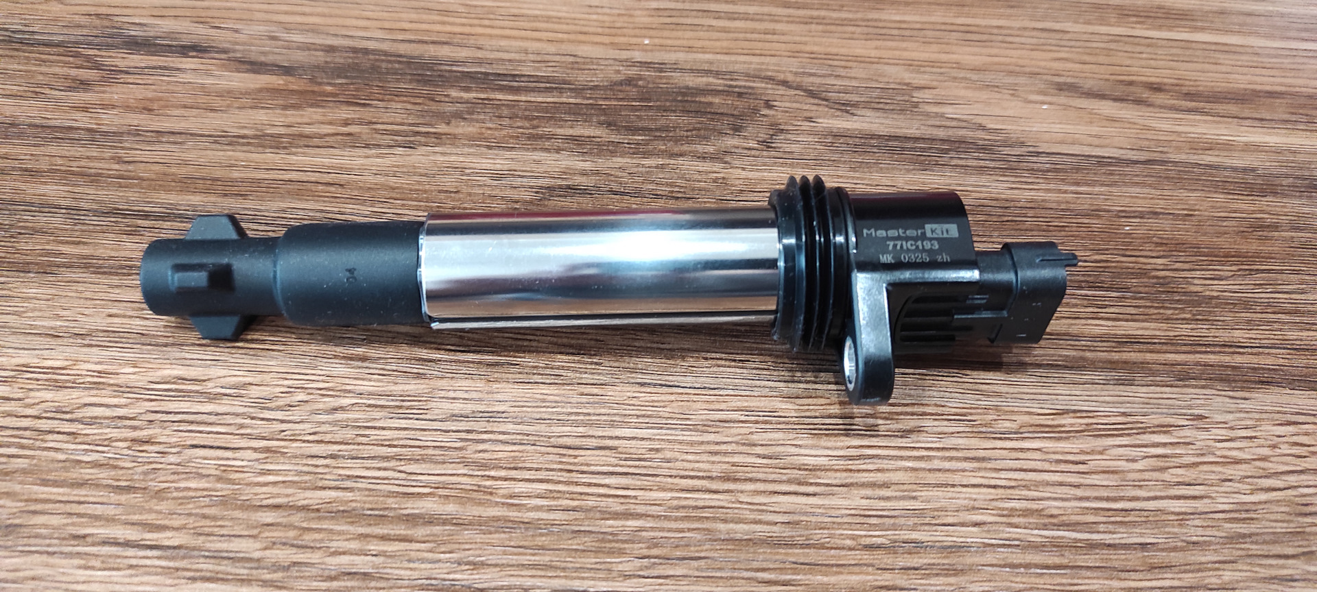

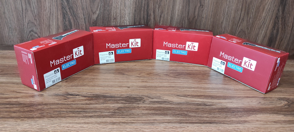

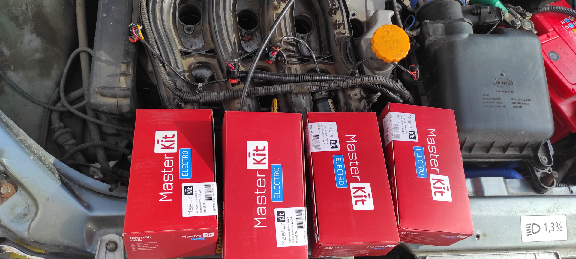

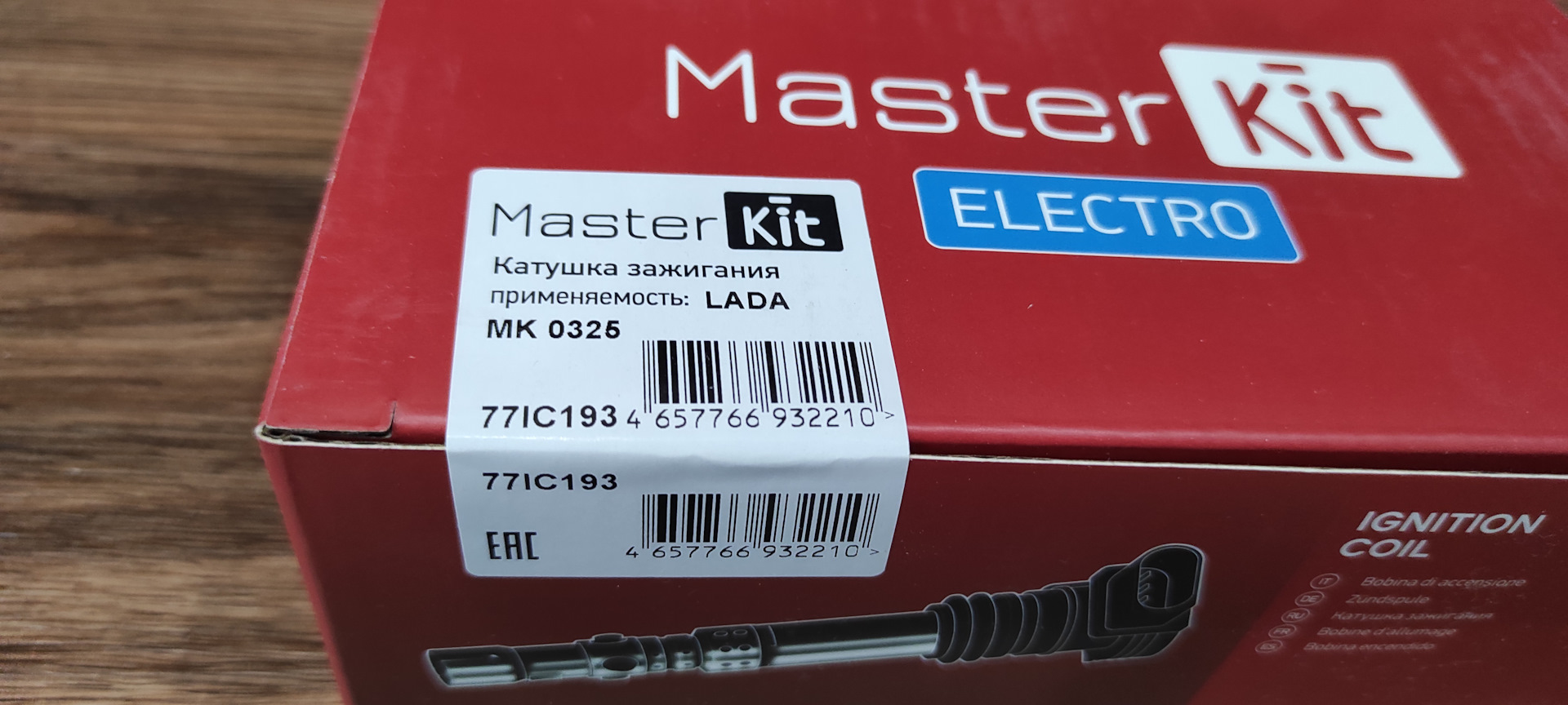

Сегодня были куплены катушки зажигания MasterKit, с каталожным номером 77IC193.
На каждой индивидуальной упаковке имеется защитная пломба.

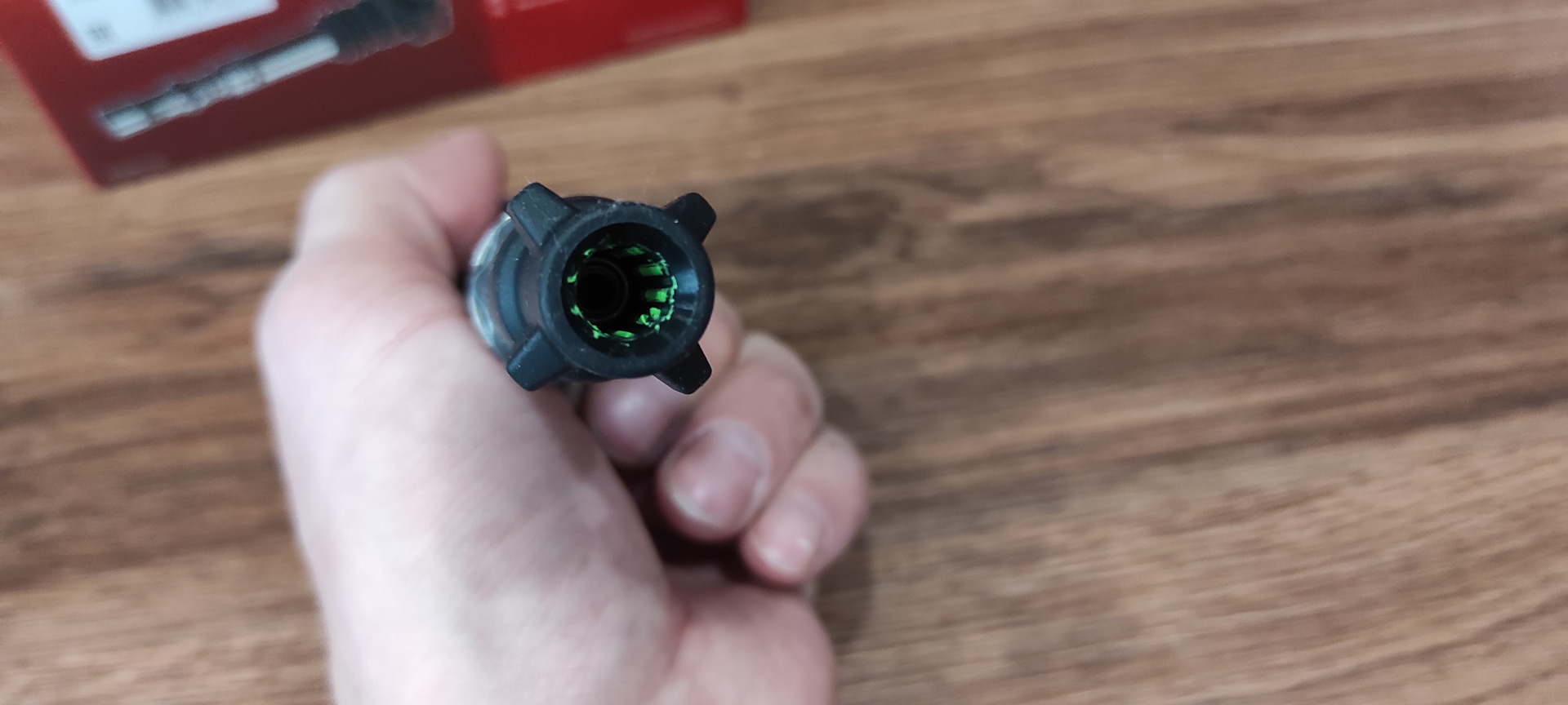

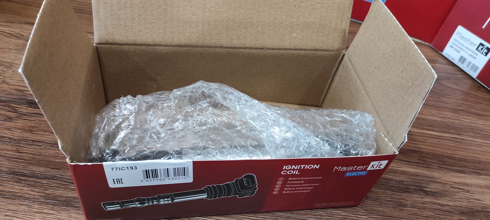

Упаковка мне понравилась. Катушка находится в "пупырчатой" пленке.

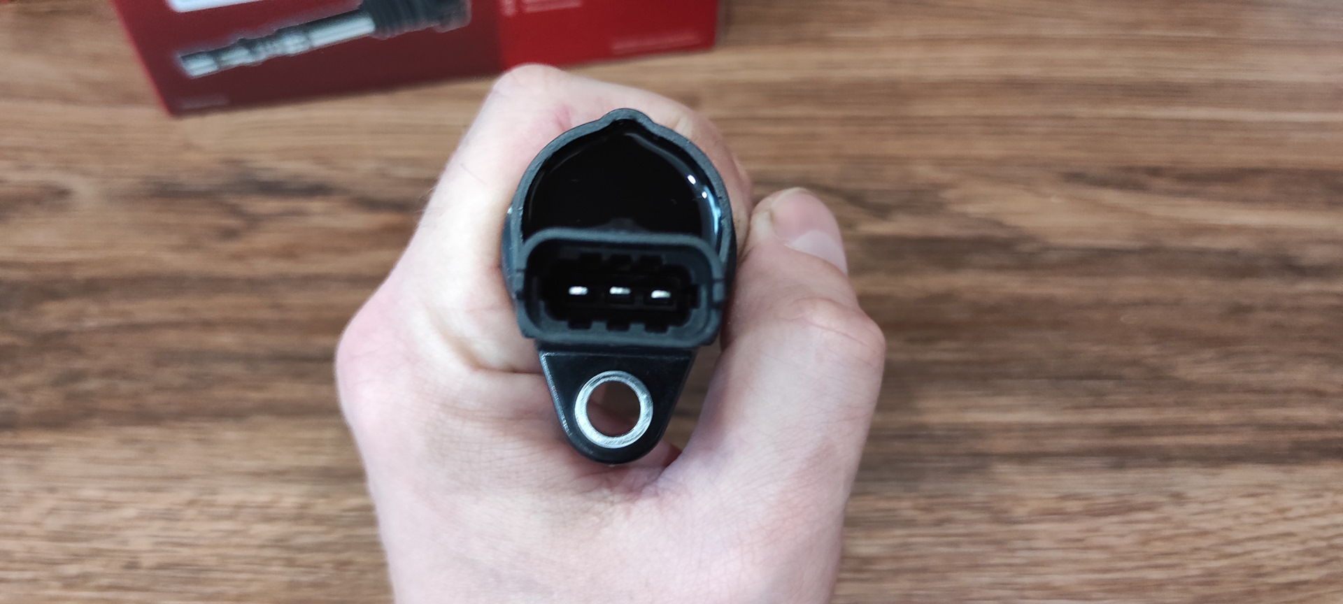

Ну и сама катушка.
Претензий к ней вообще не возникло.
Все сделано качественно.
Смазка в катушке уже присутствует.
Для того чтобы изолятор не прикипал к свечи зажигания. А ведь там в процессе работы очень высокая температура.

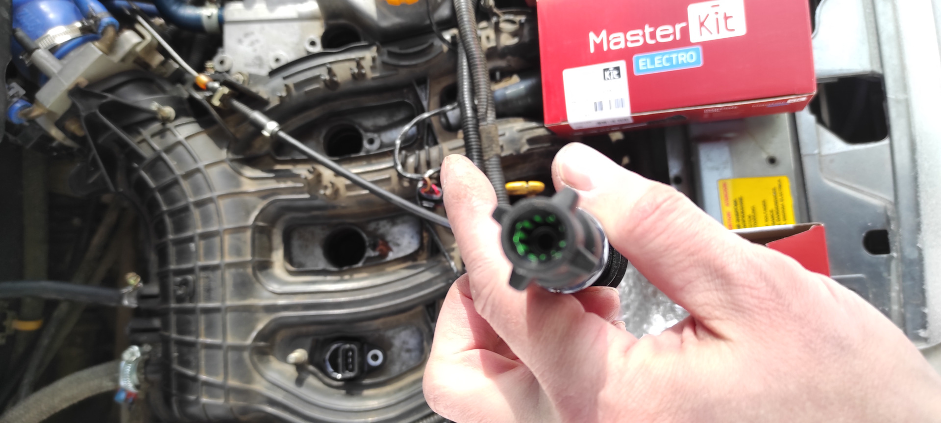

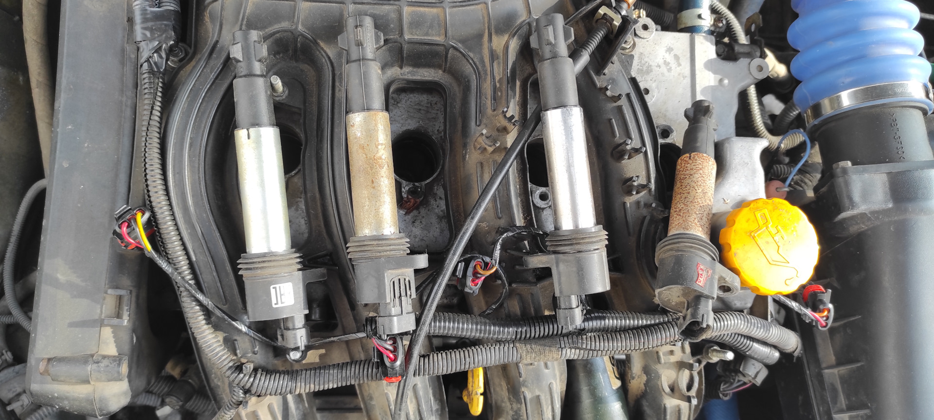

Идем устанавливать новые.

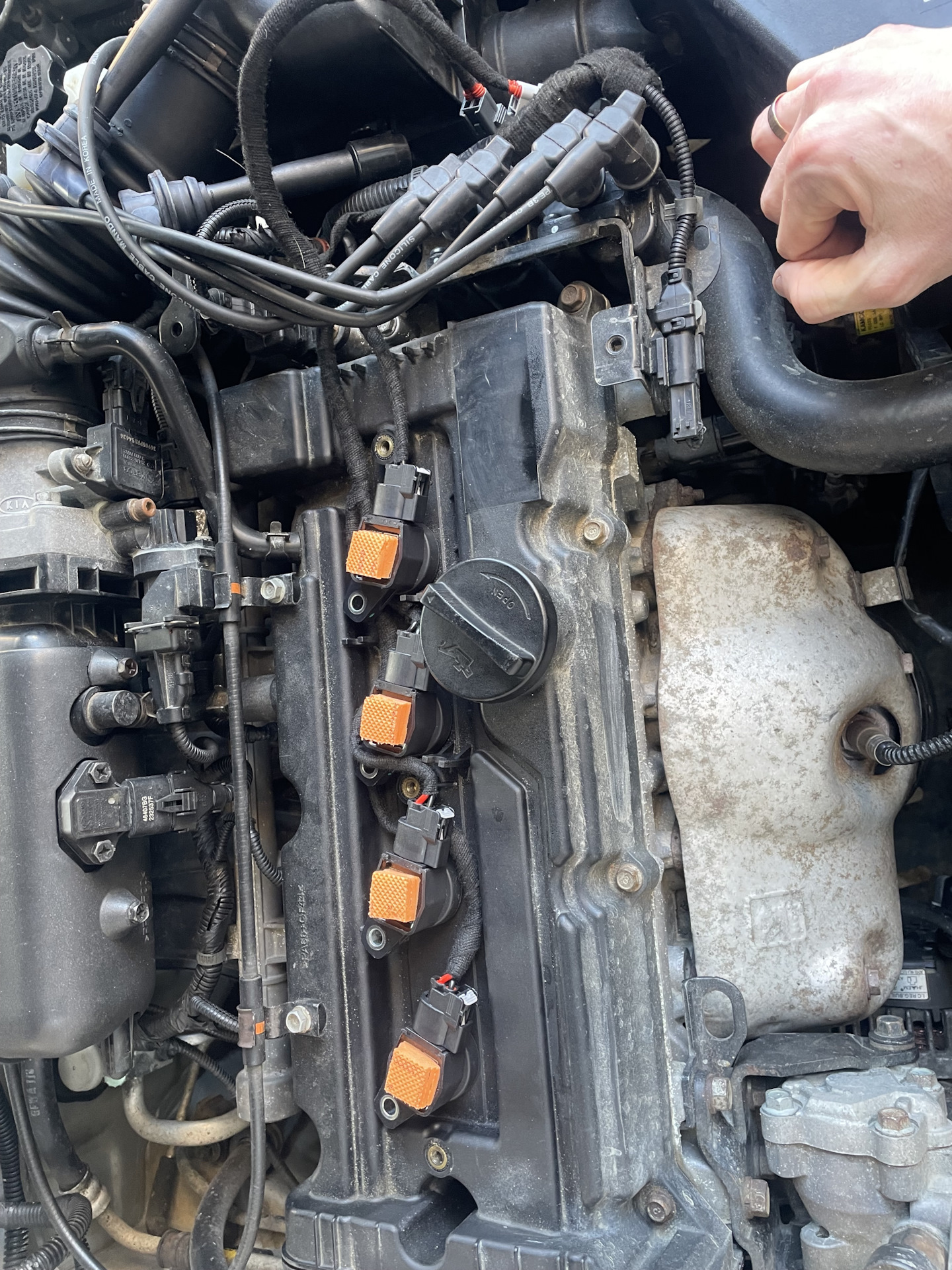

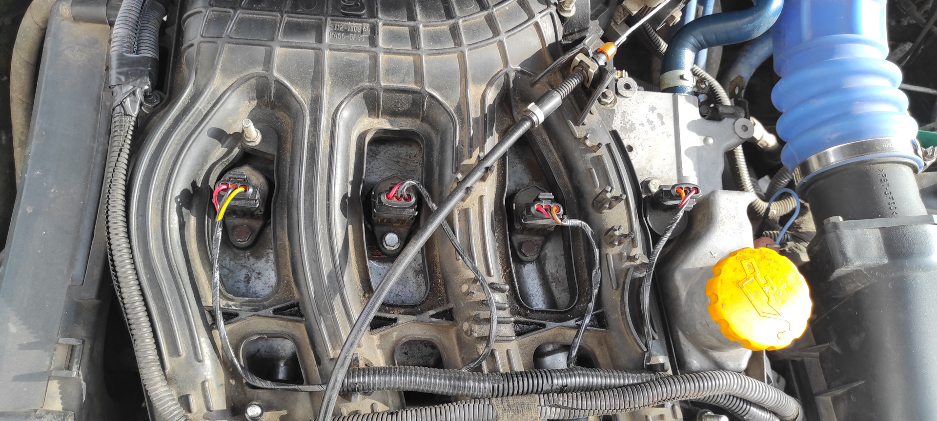

Снимаем декоративную крышку на двигателе.

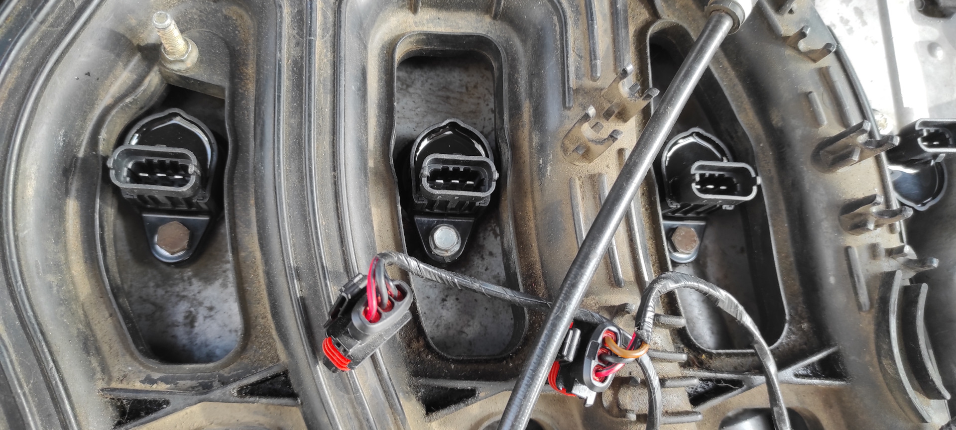

Берем ключ на 10, а лучше головку на 10, чтобы демонтировать старые катушки.
Все очень легко, справится даже новичок).

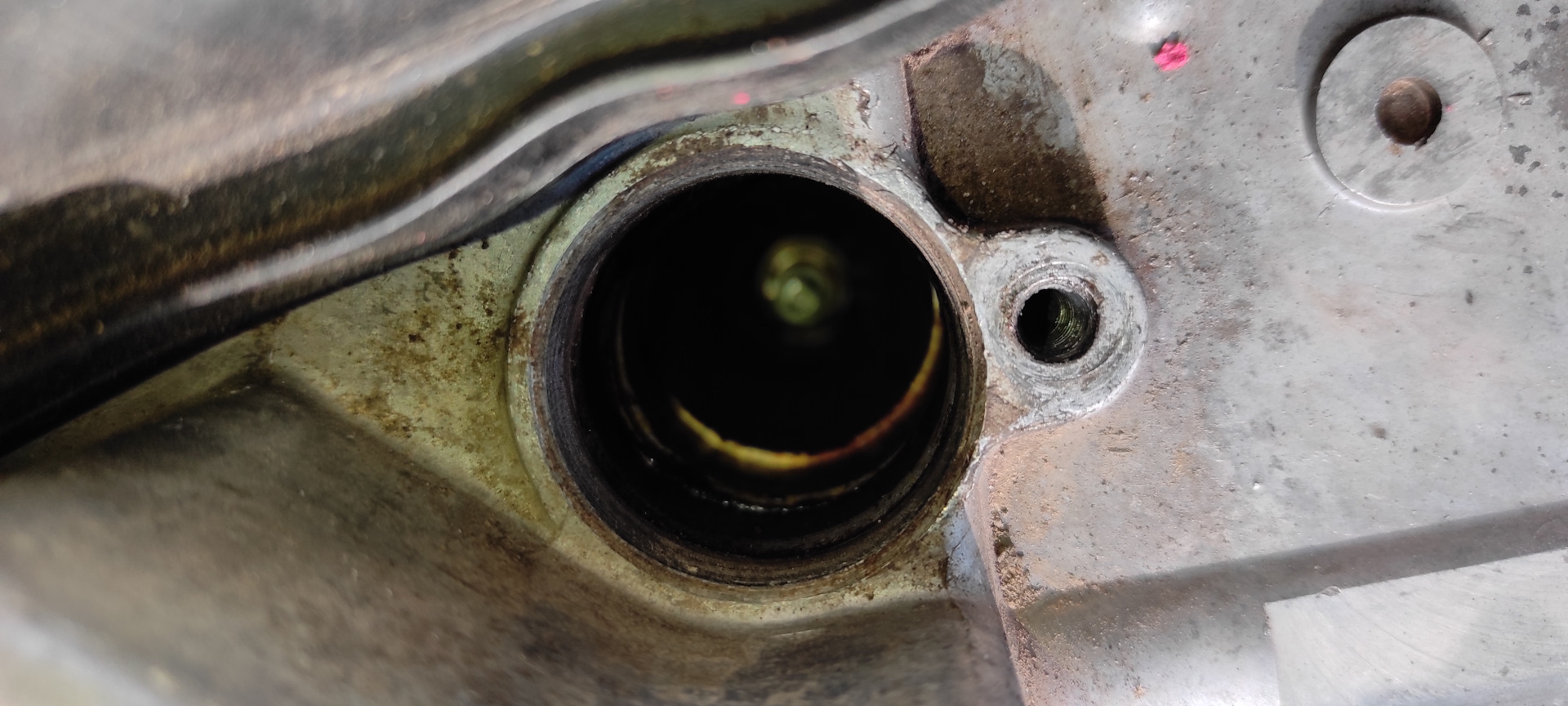

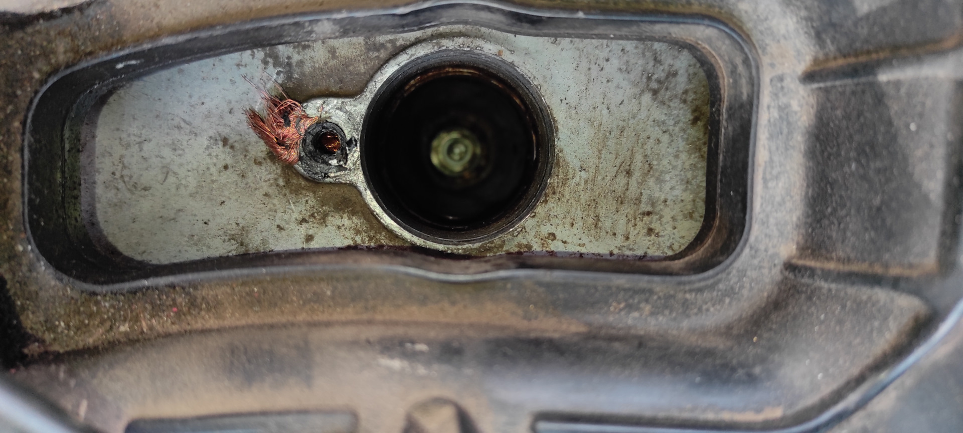

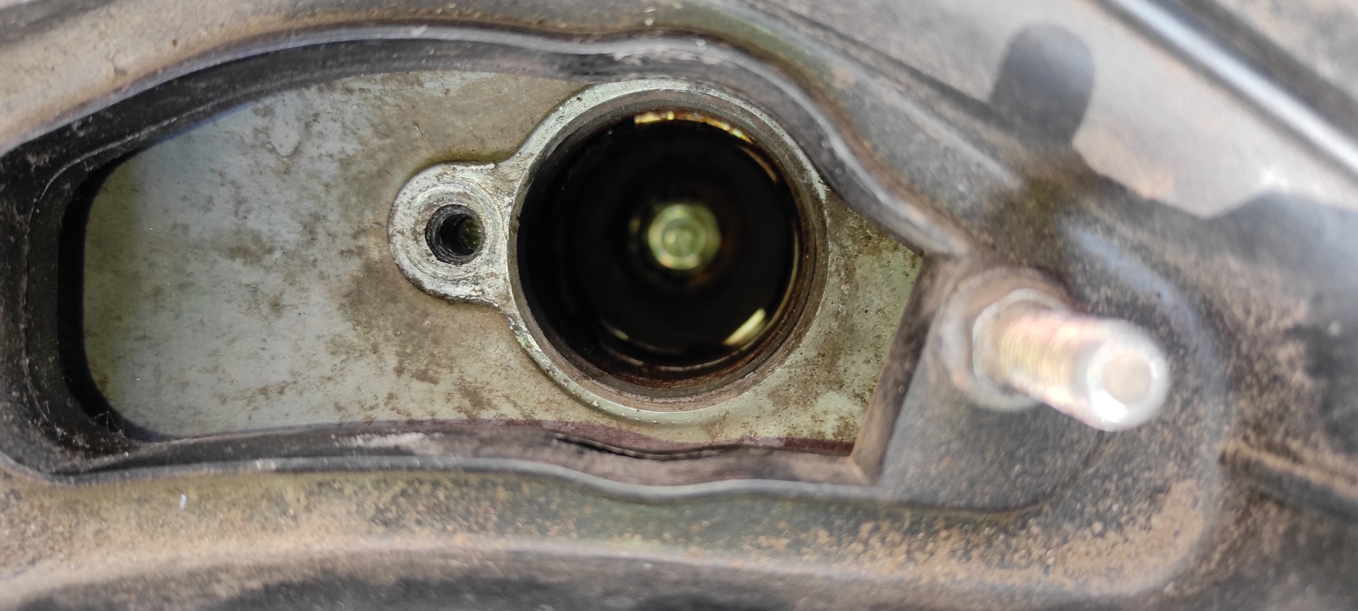

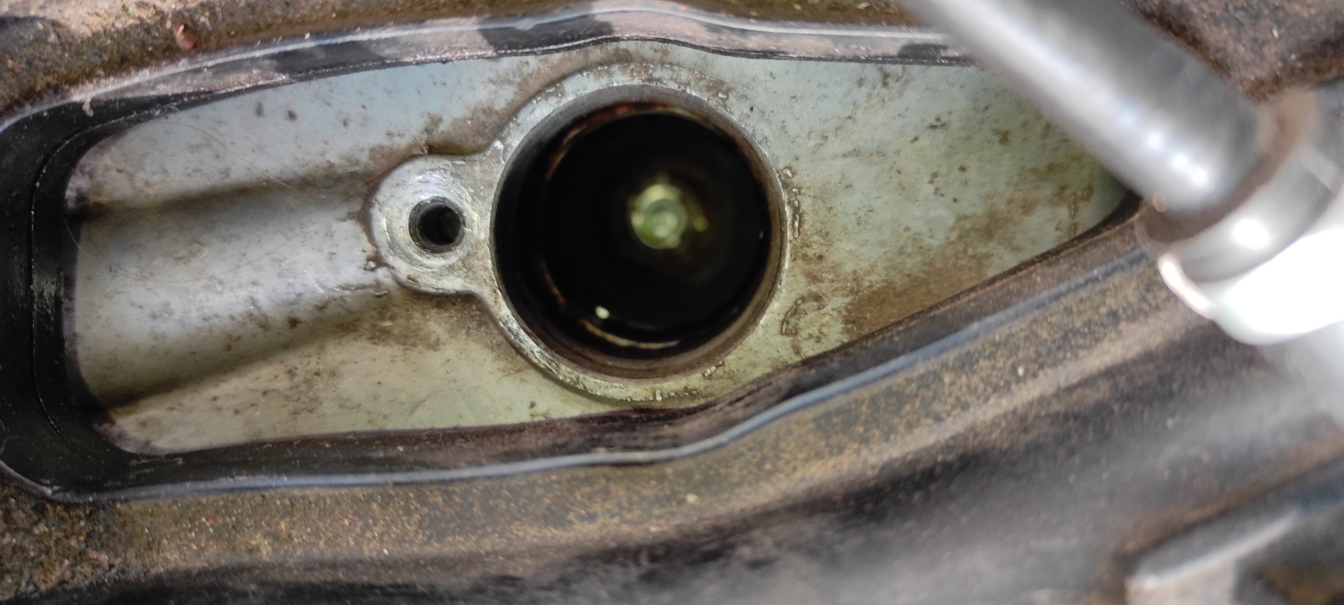

После демонтажа старых ИКЗ, нужно посмотреть в свечные колодцы, на предмет наличия в них масла.
Если масло присутствует, то нужно устранить данную проблему.
В основном это возникает из-за отсутствия или естественного износа прокладки между головки блоков цилиндра (на данном двигателе — это герметик-прокладка).
Все цилиндры сухие.
Ставим смело новые катушки
Все очень просто, ставим новые ИКЗ, закручиваем 4 болта на 10.
Одеваем разъемы назад и на этом замена закончена.

А если в одном колодце только масло много, что это?
Значит уплотнение нарушено между клапанной крышкой. Нужно вскрывать и заного герметик наносить.

Мне кстати интересно, почему жёлтый налёт может идти на катушках, на фото есть такое. Просто 3 и 4 цилиндры вдруг дали такой эффект🤔 1-2 как новые.
Ещё момент, когда еле плетёшься на 2й передаче, потом немного газу, начинаются немного пропуски. Свечи поменял, вроде лучше, но не совсем пропало. Раньше такого не было, пропуски кстати хаотично.
Дымом тишина, хотя на него грешу. Хз уже куда копать. Катушки Новосибирские "СЕВЕР" оригинал.
Это все наверное от защиты металла на катушках зависит, там же постоянный конденсат в зимний период. Если новые катушки ставил, это не значит что все рабочие сразу))). Сталкивался уже с такой ситуацией, что из магазина новая катушка не работала.
Да не, они работают все! Там не сколько ржавчина, сколько жёлтый налёт. Пока фиг забил, свечи поменял, редко стало всплывать по пропускам, а может и вообще нету, по емл не смотрел, так жопотестером ориентировался)

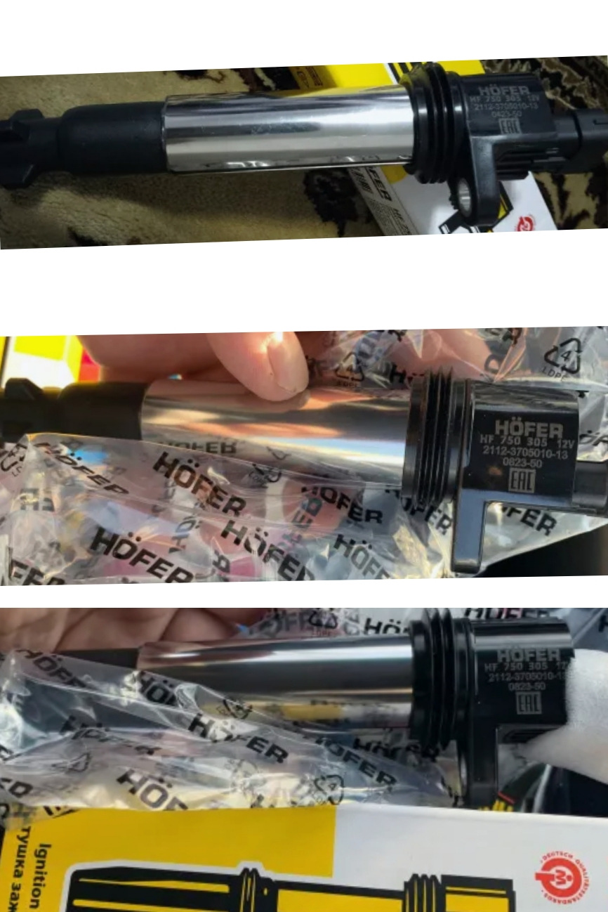

ну понятно почему плохо работали🤷♂️😕-ни одной катушки HOFER не вижу среди старых вот и вся проблема🤷♂️☝🗿
ИКЗ Hofer отличные катушки☝💪👌🔥
их я хотя б годами проверил☝🗿
на неделе вот сломалась катушка хофëр от 2018года.
не троила вообще. разом бац и всë🤷♂️
Такие не рассматривал)
ну когда сломаются, если что будешь знать что покупать в следующий раз☝👌👍
хотя на вид хофëр копия копия такие же🤔🤷♂️
так что думаю это банально КРУТОЙ средняковый или выше китай на потоке.
остальные просто дописывают свою фирму😆🤣
тоже поставил хоффер но тонкие, 2 год работают без проблем

Я кстати икз все таки Денчик думаю сделать. ВВ надоели
Там же прошивать наверное придется мозги?
Представляешь — нет ничего не надо прошивать. Катушки по сопротивлению подобрал от сантафе 2.0 той же Альфы серии моторов. Получается как нулевого сопротивления но получше. Косу перебрал в болт он фишки
Тогда можно смело сделать апгрейт зажигания)
Дак вот чуть позже сделаю. Примерно такая тема. Старую катушку на месте оставлю — ВВ в багажник кину. И в любой момент можно вернуться к штату.
На моём двигателе многие переходят на один модуль, ну не знаю, я ничего менять у себя не хочу.
Один модуль это одна катушка как у меня и на ВВ?) Мне кажется ИКЗ лучше же
По сути ИКЗ надёжнее, ты сможешь доехать и на двух горшках до сервиса или до дома. А если один модуль накроется, то все жди эвакуатор или новый модуль)
Мне кажется переходят в связи экономии. Типа один модуль за 1500-2000т купил и провода 1000р. Чем каждую катушку. Хз — мне кажется и надежнее и лучше даже. Так как катушка прям рядом с свечой и нету потерь по проводам их длины
Полностью согласен, но на данный момент модуль допустим тот же Бош будет стоить в районе 7-8 тыс. Ещё и провода ВВ нужно периодически менять. Коса не имеет такой большой нагрузки как ВВ. Переходи на ИКЗ, думаю даже работа двигателя будет лучше и надёжнее.
Да у меня у друга акц на ИКЗ. Я когда себе поставил — даже кондей не стал потреблять нагрузку такую сильную. И прям хорошо ей стало. Поэтому да решил делать. Потом расскажу как оно).
А тебе надо было шить на ИКЗ? Или нет?
Нет, это же мое все родное.
124 двигатель с завода на ИКЗ
Эбу Бош 7.9.7 да? У меня аналог Кефико 7.9.7 )) даже январь засунуть можно. Поэтому тоже не требует шитья
