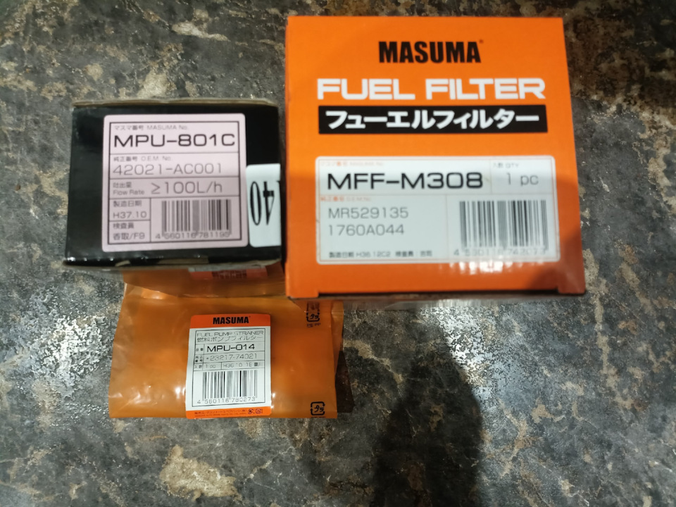

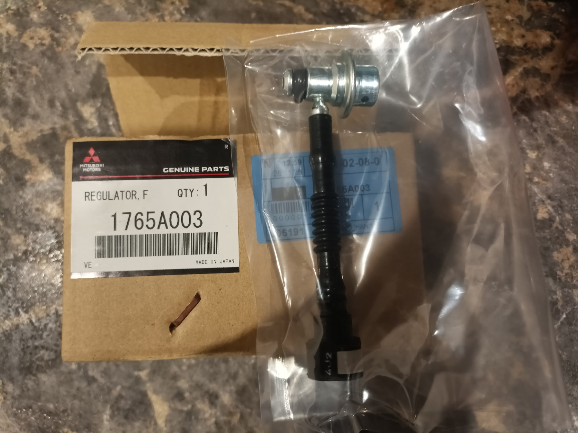

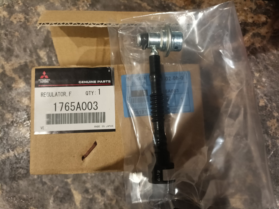

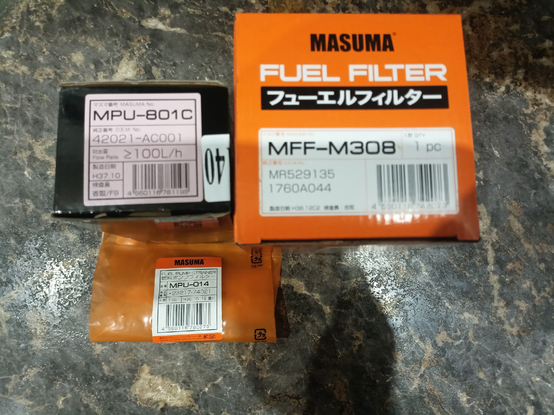

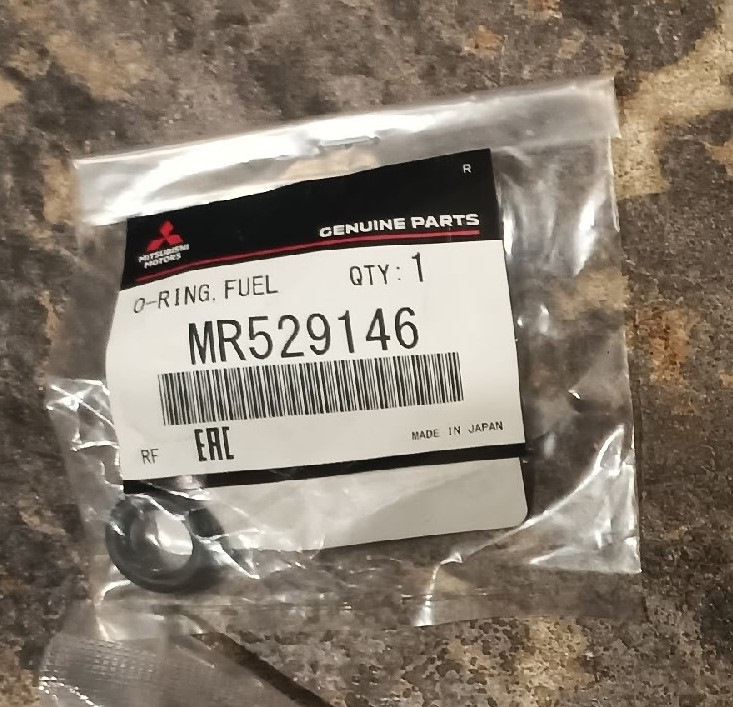

Решил проверить что да как в баке у Паджерика, и попутно сменить фильтра. насос и клапан. Что бы туда не лазить в ближайшее время. Фильтра и топливный насос поставил MASUMA, раньше ставил на другие авто проблем не было.
Почитав инет неготивных отзывов как и информации о паленых запчастях практически нет.
В баке относительно чисто, а вот фильтра уже пора было менять — значит все не зря!
Если кто поделится аргументированным своим опытом и информацией о запчастях ( какие фильтра лучше ставить) буду благодарен!

Сеточка подходит от Тойоты и стоит дешевле
Буду знать. Спасибо за инфу!
Marmay
А артикула этой сеточки нет случайно?
2321746090
Спасибо
На здоровье! Когда будете менять стопорное колечко с родного не потеряйте, а то с тойотовским оно не идет!
Думаю не стоит от добра добра искать. Я уже раза три ставил топливный фильтр масума и пока ничего плохого не случилось.
Значит правильно выбрал!
