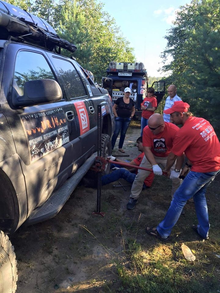

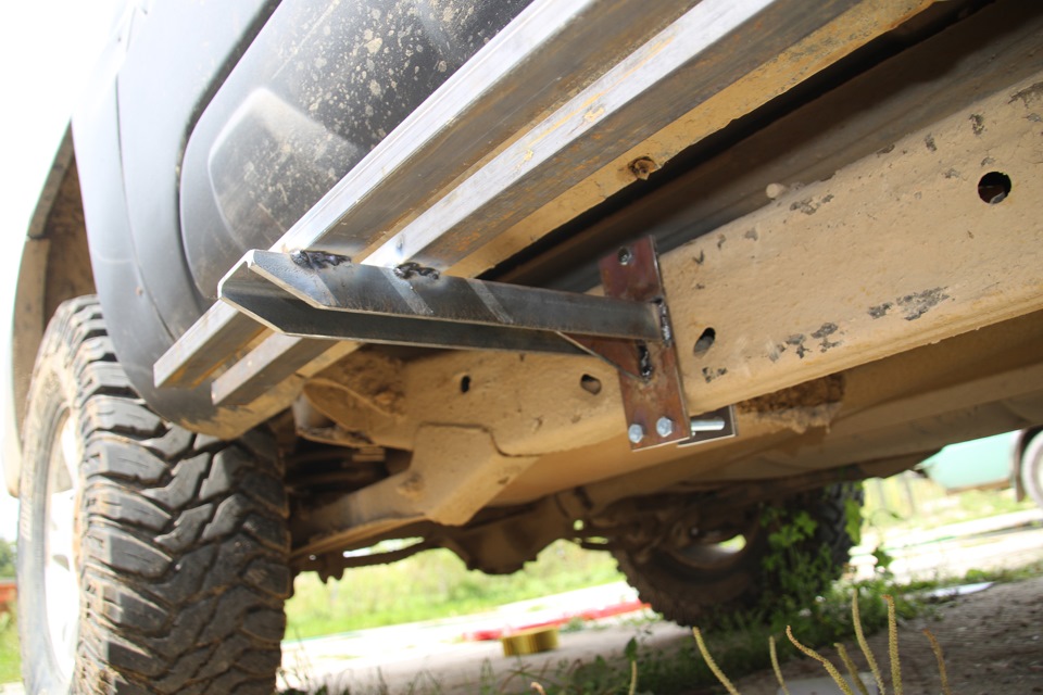

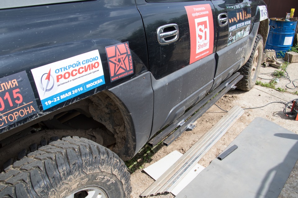

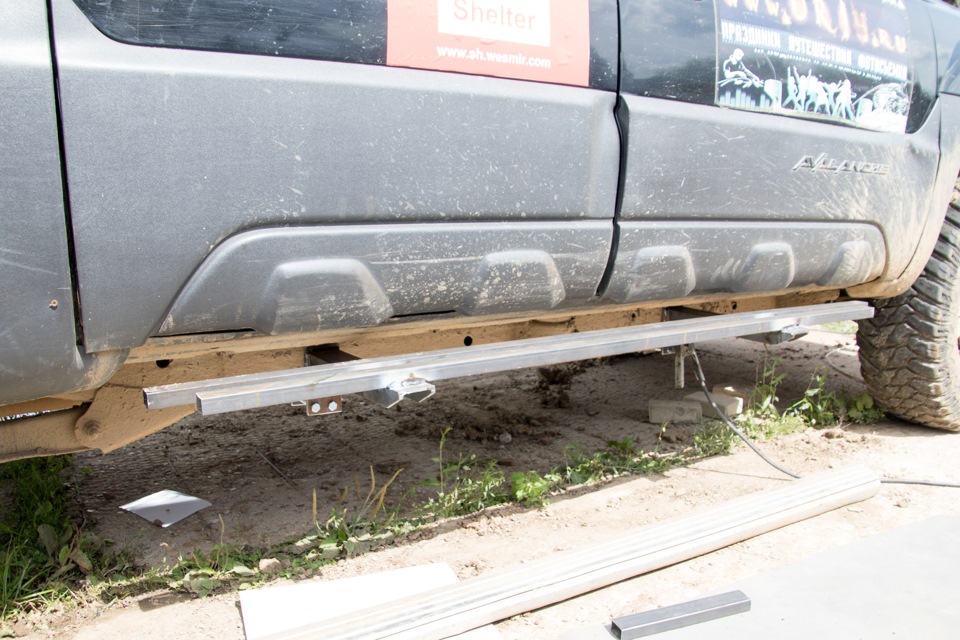

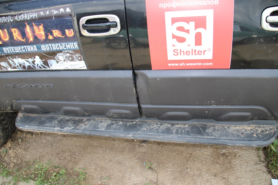

Материал — сталь 8 мм, крепеж винты М12, профиль 25х40х4. Сверху накрывается штатной накладкой и штатным пластиковым чехлом. За передний кронштейн поднимаю джеком машину до отрыва заднего колеса
Вчера аварийно протестировали пороги.Что сказать.Две точки крепления достаточно.Оба колеса в воздухе за задний клык, снимали задний суппорт.Я бы заменил винты с М12 на М16
Ну не то, чтоб специально, просто такой профиль.Но под клюв вполне себе оптимально подходит.Надо еще пару дырок засверлить, чтобы клюв надежнее держался и можно было за цепь поднимать
Реально еле успели.Завтра уже выезжать — всю ночь резали-сверлили)) А то вроде и хайджек есть, а реально подпереть машину подставить его некуда.Чтобы сандтрек подложить я его за колесо поднимал, но иногда надо колесо наоборот провесить).А штатной вращалкой сильно противно в лужу нырять

Ну машину поднять можно груженую, а больше и не надо. Типа как на последнем фото.Загрузка — килограмм 700
Всего две точки крепления? Не маловато?
Спасибо, понял.
Поперечины специально делал П-образные, чтобы под клюв хайджека?
сколько стоит? где делали?
Делал я сам, а стоит тыщи три если с краской, сверлами и электродами считать
красавчик! вот это правильно! и Карелию и рыбалку-все выдержат!
