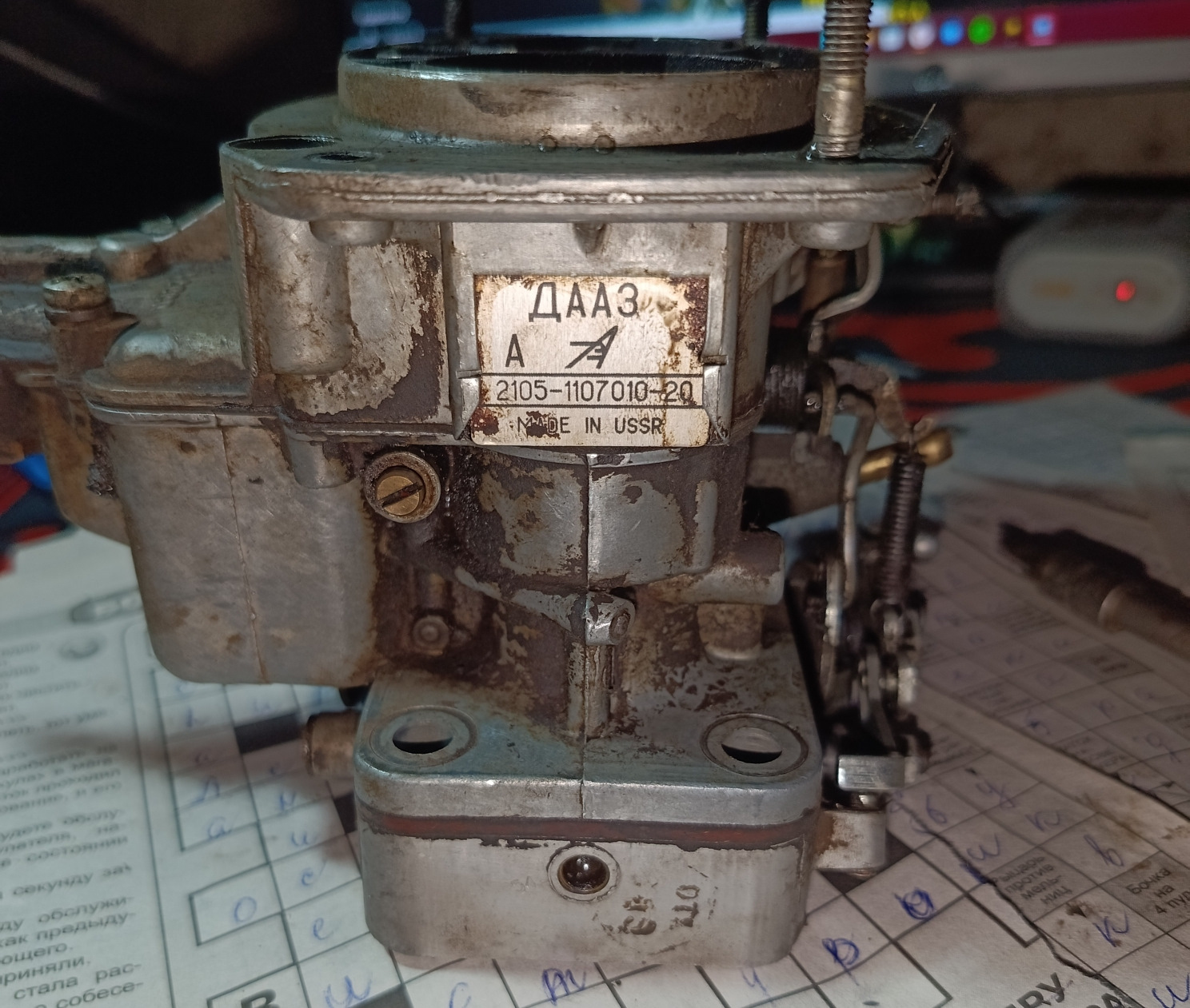

От нечего делать дома, решил поставить мех привод на клапан.Собрал все, а машина кидает до 4тыс. оборотов и тухнет, ни газ, ни подсос, не холостого хода — нет. Хоть и заслонки все открваются на газ, тяга на месте, клапан при выжатом подсосе закрывается полностью
Знатоки, что делать? Регулировочные болты я впринципе не трогал, только крепление самого карбюратора.
Купили рем комплект, пересобрали и карбюратор оживился! В чем проблема было не понятно, но есть предположение что был подсос воздуха, ибо всем прокладкам уже настало свое время.

Возможно клапан игольчатый забыли, если снимали крышку
При заведение у вас топливо заливает двигатель
Проверьте 2 камеру, должно быть идеально сухо, и сама заслонка и стенки у малых диффузоров
Тоже самое и в 1ой камере, только там ещё из под клапана ускорительного насоса может течь
спасибо)проблема решилась, карб тарахтит
Клапан? Выжатом подсоса = вытащенным? Если речь про дроссельную заслонку 1ой касеры, то она должна приоткрываться, а воздушная иметь зазор ±5.5мм
До 4ех тысяч оборотов при попытке завести? То есть перед этим полагаю вприскивали топливо из ускорительного насоса, тобишь на месте нажимали на педаль и заводили. Тогда похоже, что каким то образом не смогли рычаг всего с 1им болтом установить — мех привод. Предполагаю 2ая камера всегда открыта и глохнет из-за переизбытка воздуха

Машина заводится, но холостого хода нет, совсем, работает только при нажатии на газ, если отжать — глохнет, на подсос никак не реагирует(UPD: на газ не реагирует)
Или сорина в жиклёре ХХ или уплотнительная резинка воздух пропускает. Сложно эти все тонкости объяснять, извини.
