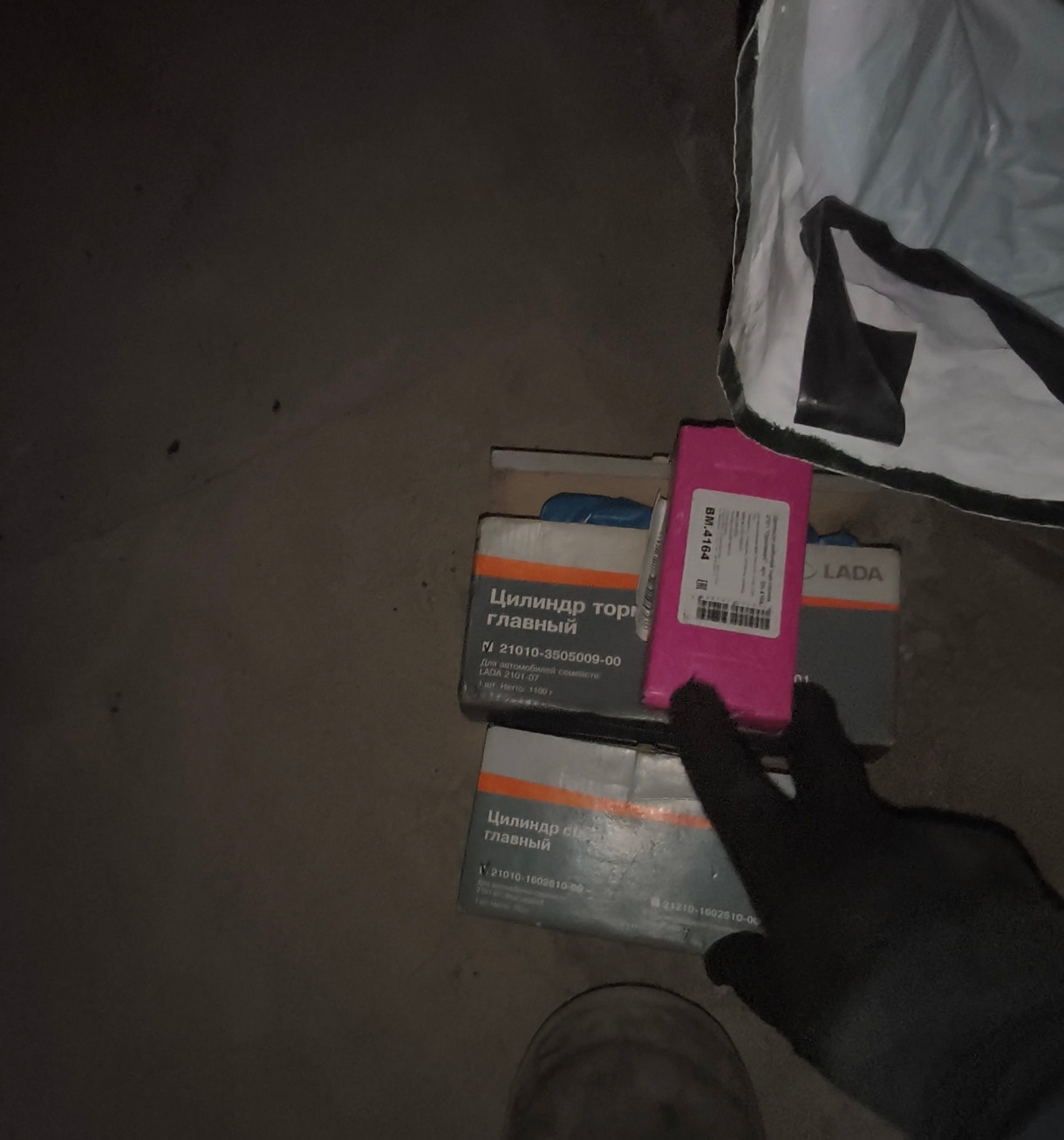

Дальше разбираемся с тормозами. Меняем ГТЦ (Lada 21010350500900), шланги тормозного бочка (БРТ 212133505125Р) и тормозуха (Felix dot4) .Прокачиваем. Задний левый рабочий цилиндр не держит- меняем. Тормоза — Есть!
В какой-то момент замечаем, что педаль сцепления так же приказала долго жить. Не мелочимся и меняем главный цилиндр сцепления (Lada 21010160250800) и рабочий (BELMAG BM4164). Белмаг не лучший выбор, но здесь и сейчас был только он. Прокачиваем сцепу — Есть!

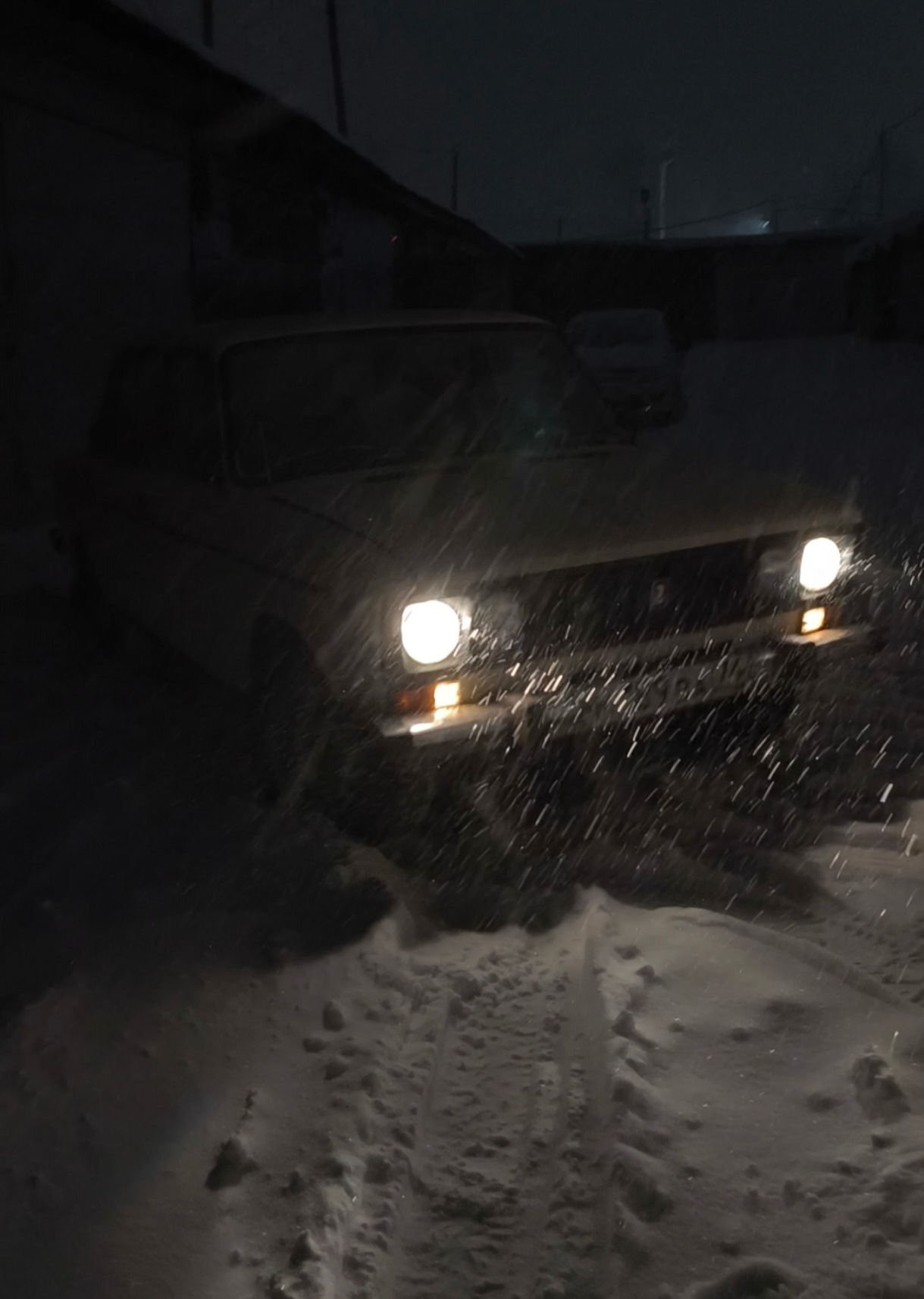

Пока в гараже ведутся ремонтные работы, гараж конкретно заносит снегом, что не день, то снегопад. Один раз получилось выехать, проехать взад-вперед 100 метров, застрять 10 раз, плюнуть на это дело и загнать машину обратно.
