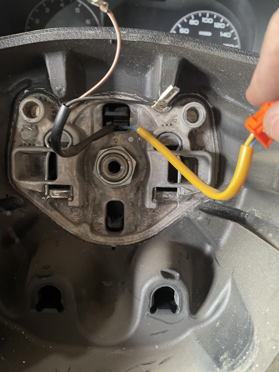

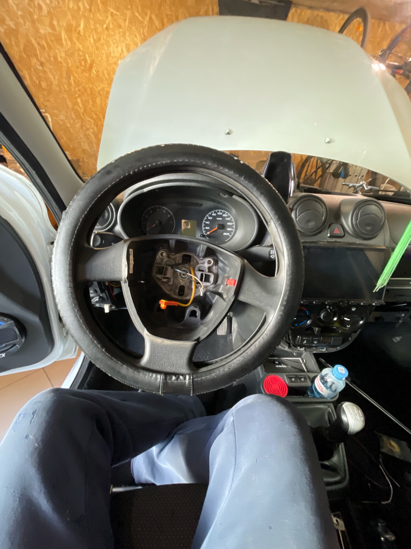

Поэтапно фотографировать желание отпало на срывных болтах.

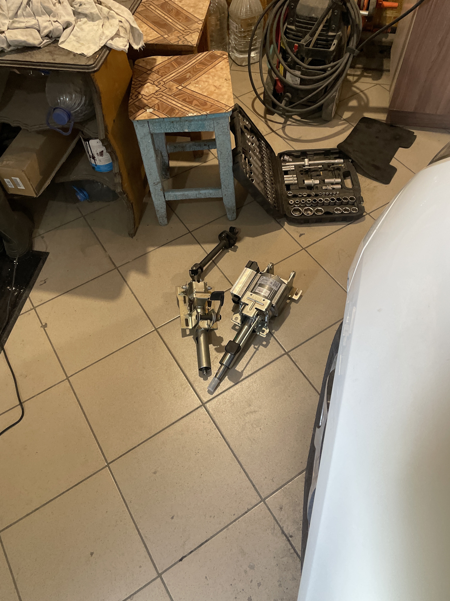

Открутить надо 6 неотручиваемых болтов, а купить 4, для замка зажигания. Оставшиеся 2 не пригодятся т.к. усилитель будет крепится уже на гайки.
Чтобы снять рулевой вал надо что нибудь вбить в него.

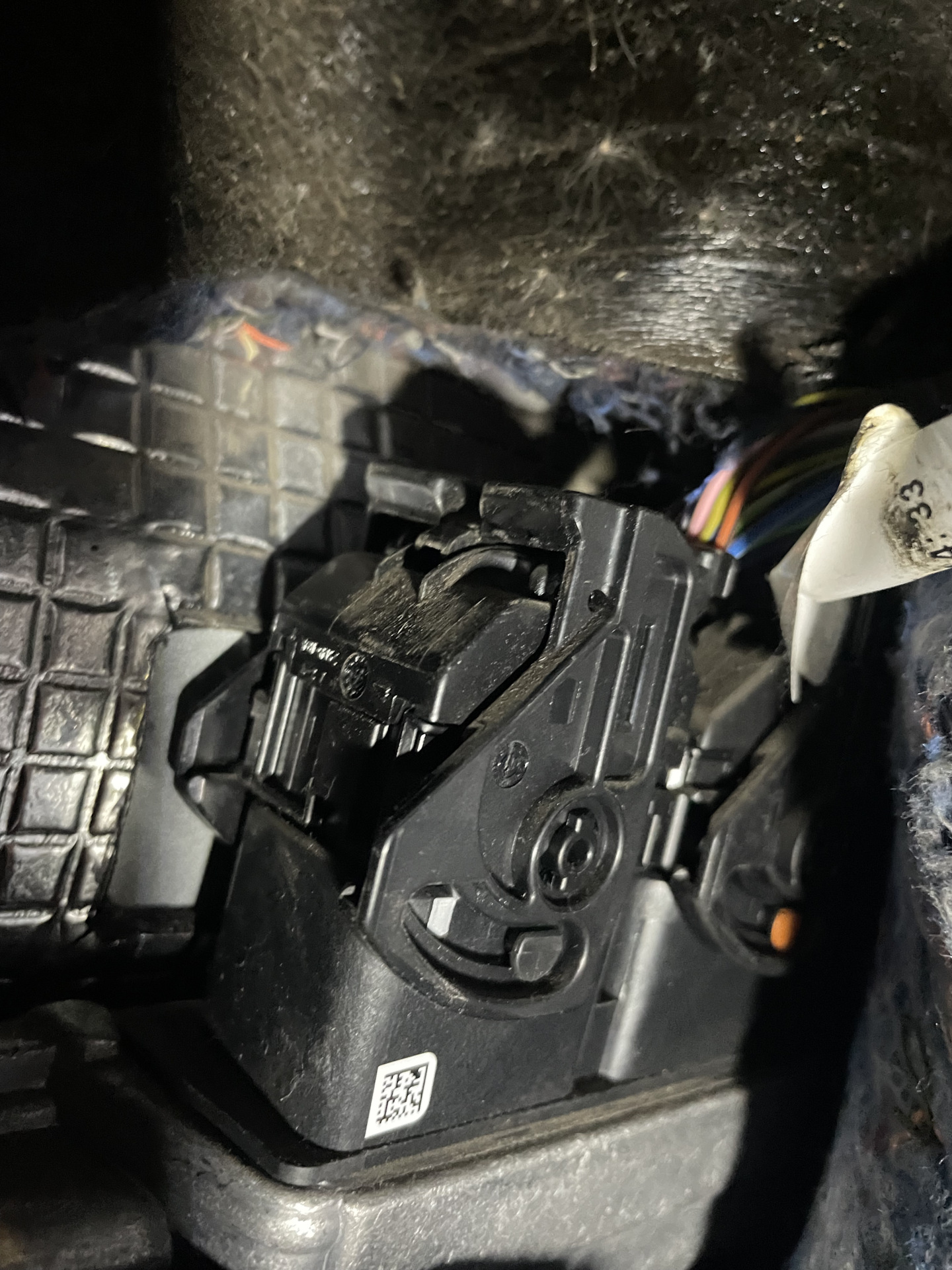

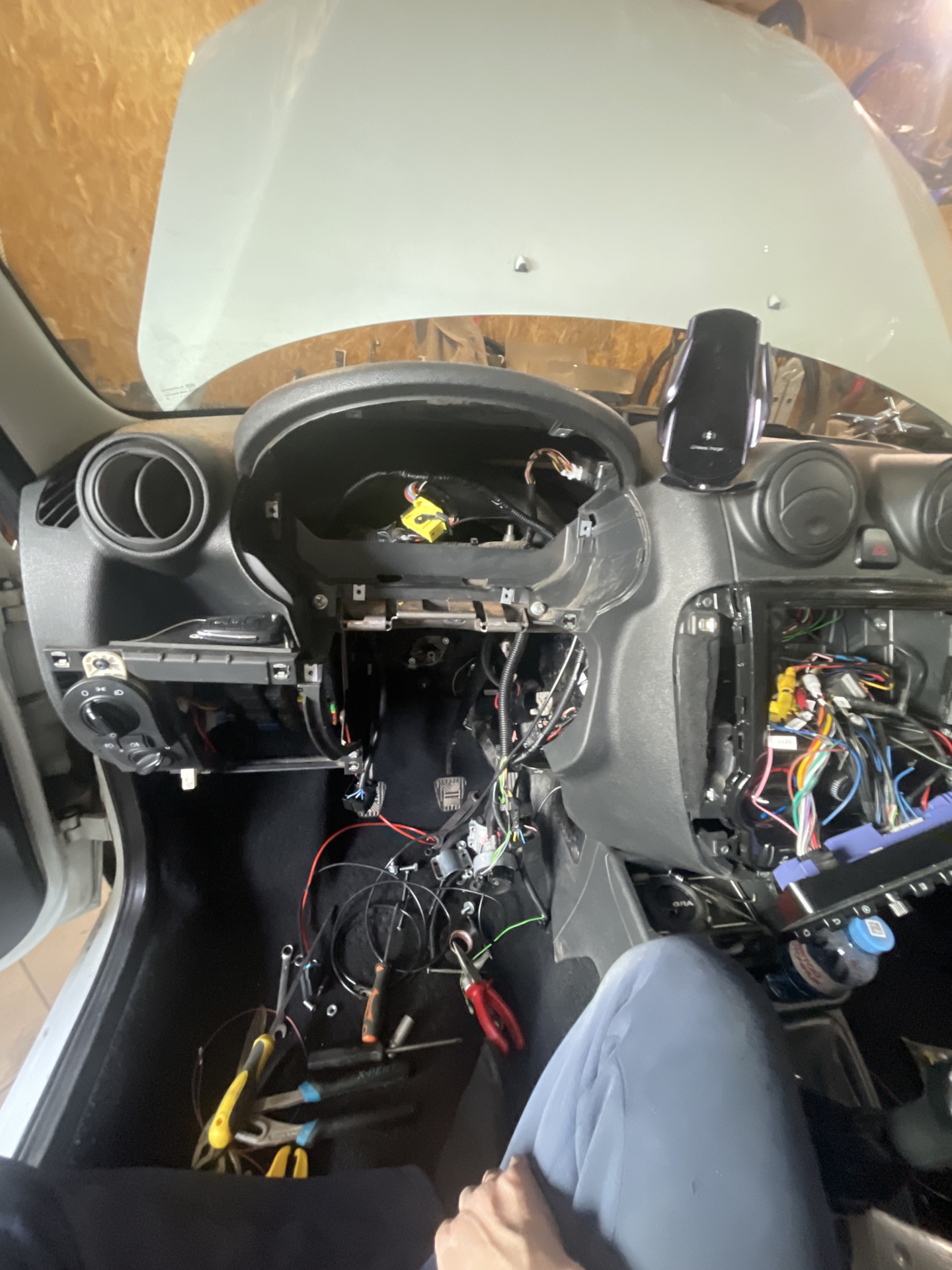

Пока ничего не стоит решил кинуть проводку, в комплекте пригодились только сами провода, пины использовал от приборной панели, покупал ещё когда ставил туманки.

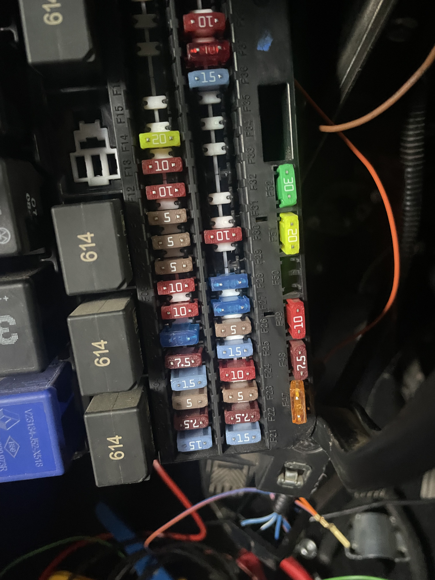

Из особенностей у меня переходная гранта 2018 года с новым монтажным блоком, поэтому +12в для блока управления усилителем брал с предохранителя ф5 на 7.5 ампер. В схемах интернета я этого не нашел, а нашел в руководстве по эксплуатации.
Провода 12 вольт для питания усилителя не хватит чтобы уложить по заводским жгутам, поэтому 12 воль взял с силовых на 60 ампер предохранителей которые проводом заходят в салон, поэтому под капот я не лез. Пины для эбу от приборки не подходят, но если их пассатижами обжать то подходят.
Для диагностического разъема пин от приборки удачно подошел.

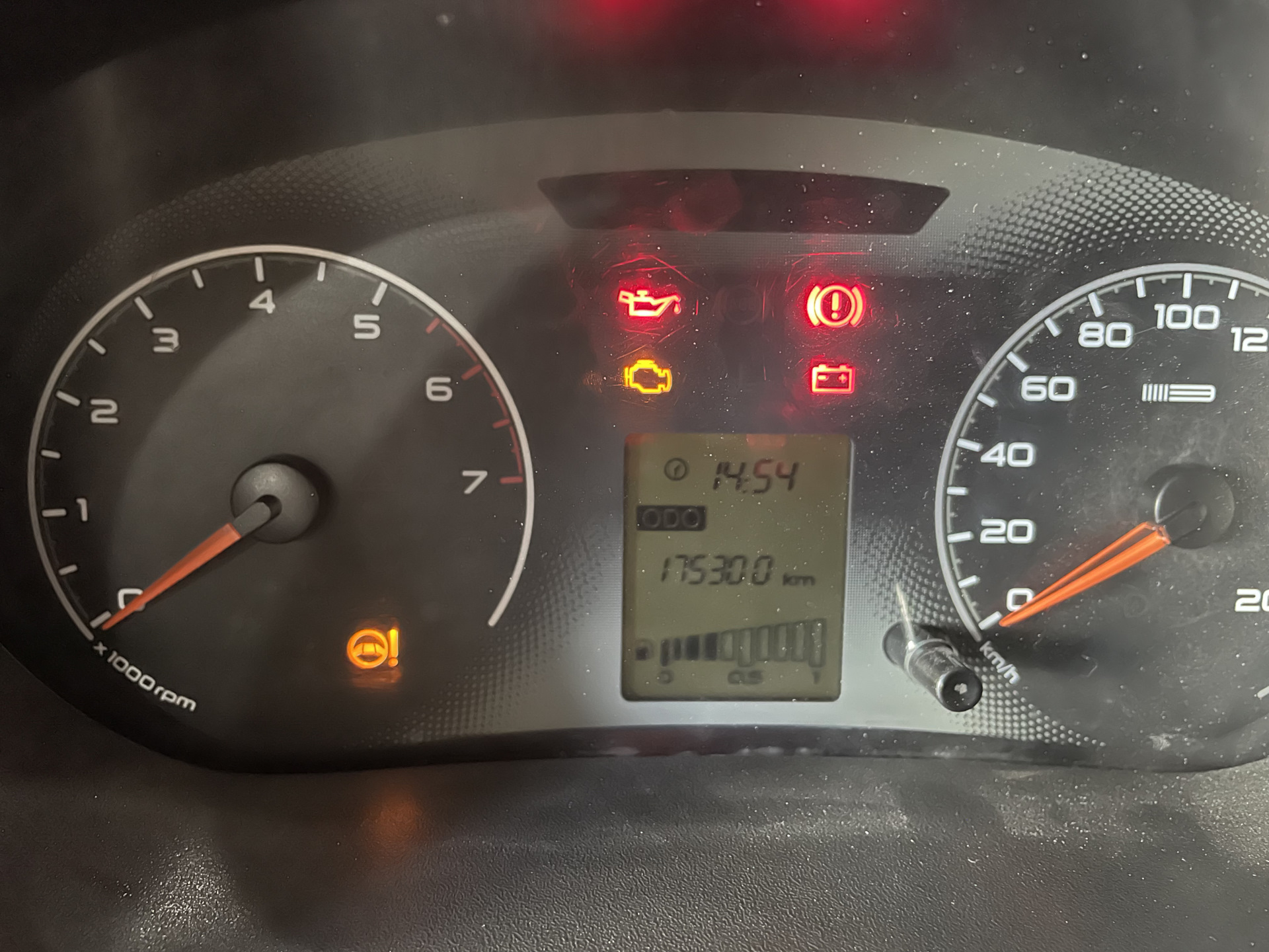

После сборки проехался проверил, все работает. Руль возвращается в ноль сам, хотя рейка осталась родная на 4.02 оборота, а эур для рейки 3.2 оборота. Как я раньше жил без усилителя.
