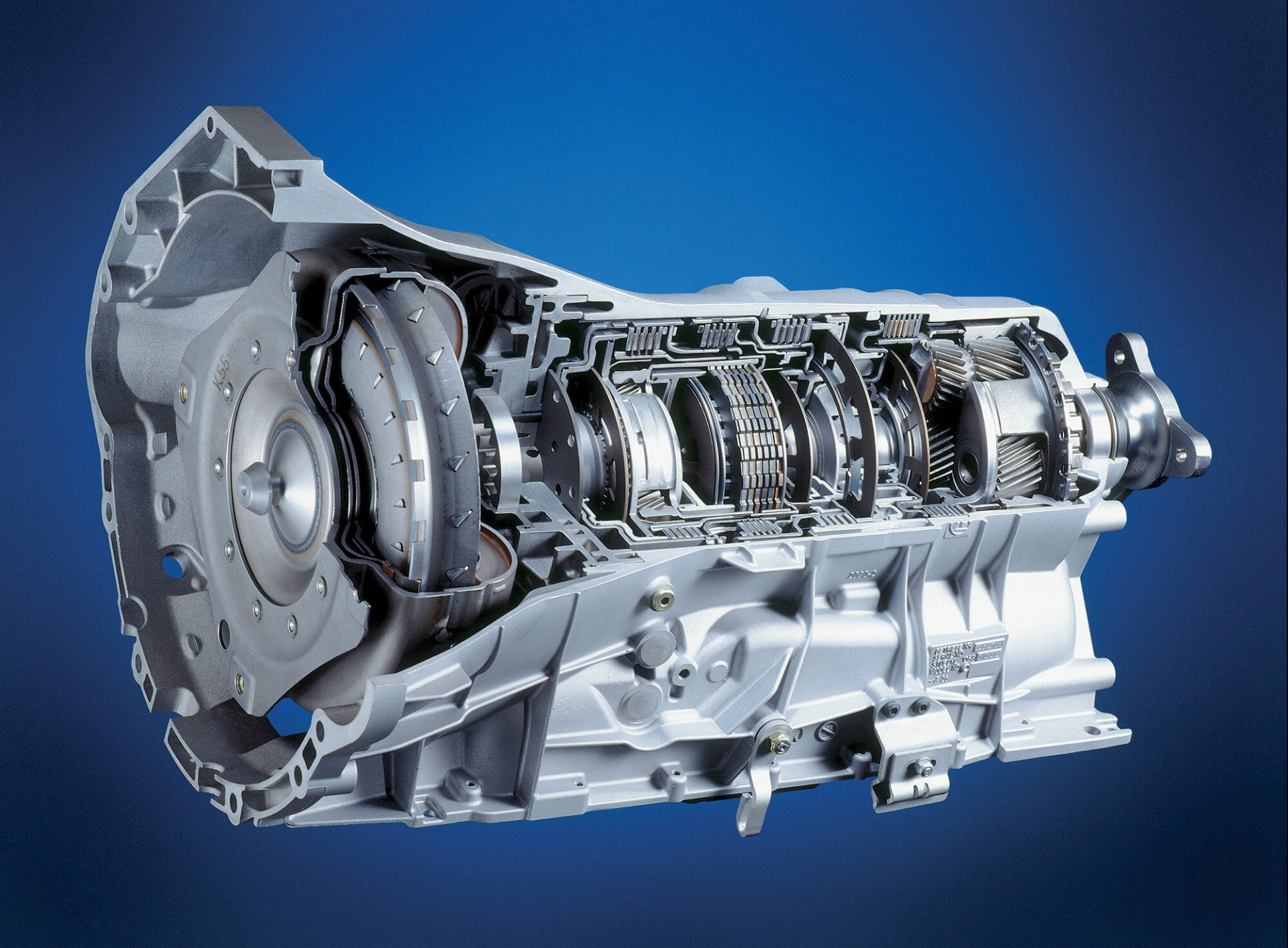

Когда купил красавца, долго не мог привыкнуть к поведению коробки, а именно торможению при переключении передачи 3>2, начитавшись драйвчан, решил тоже прошить, стало в разы лучше, но …
ВСТРЕВОЖЕННОСТЬ
… когда я притормаживаю перед лежачими полицейскими или ж/д переездами (7-10 км/ч), коробка остается на 3-ей передаче и в дальнейшем, я нажимаю газ и она на 3-ей передаче разгоняется, со скорости 7-10 км/ч, а если прижать газ сильнее, она переключает на 2-ую и происходит очень интенсивный разгон, который мне не нужен, особенно, если впереди другая машина.
ВОПРОС
Мне интересно, насколько это плохо для коробки (разгон на 3-ей)? Какие прошивки вы ставили и как при этом ведет себя коробка у вас?

В данном случае разгон на 3й идет с помощью гидротрансфтрматора, бублика, фрикционы уже воткнули 3ю
для коробки разгон на 3й ничего плохого не сулит. Не парься.
