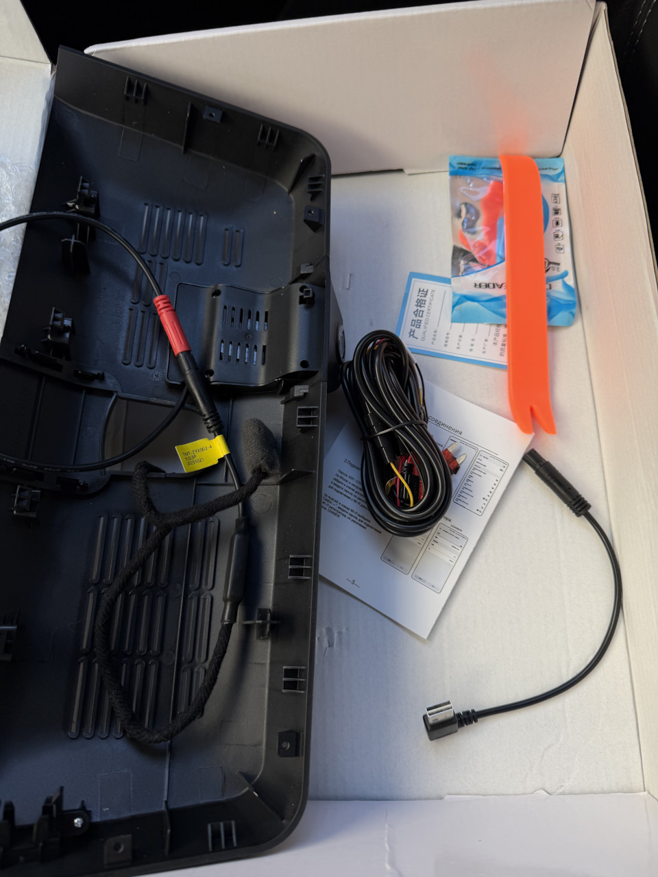

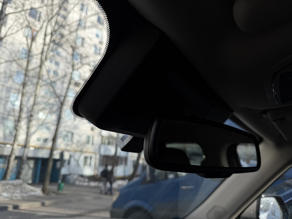

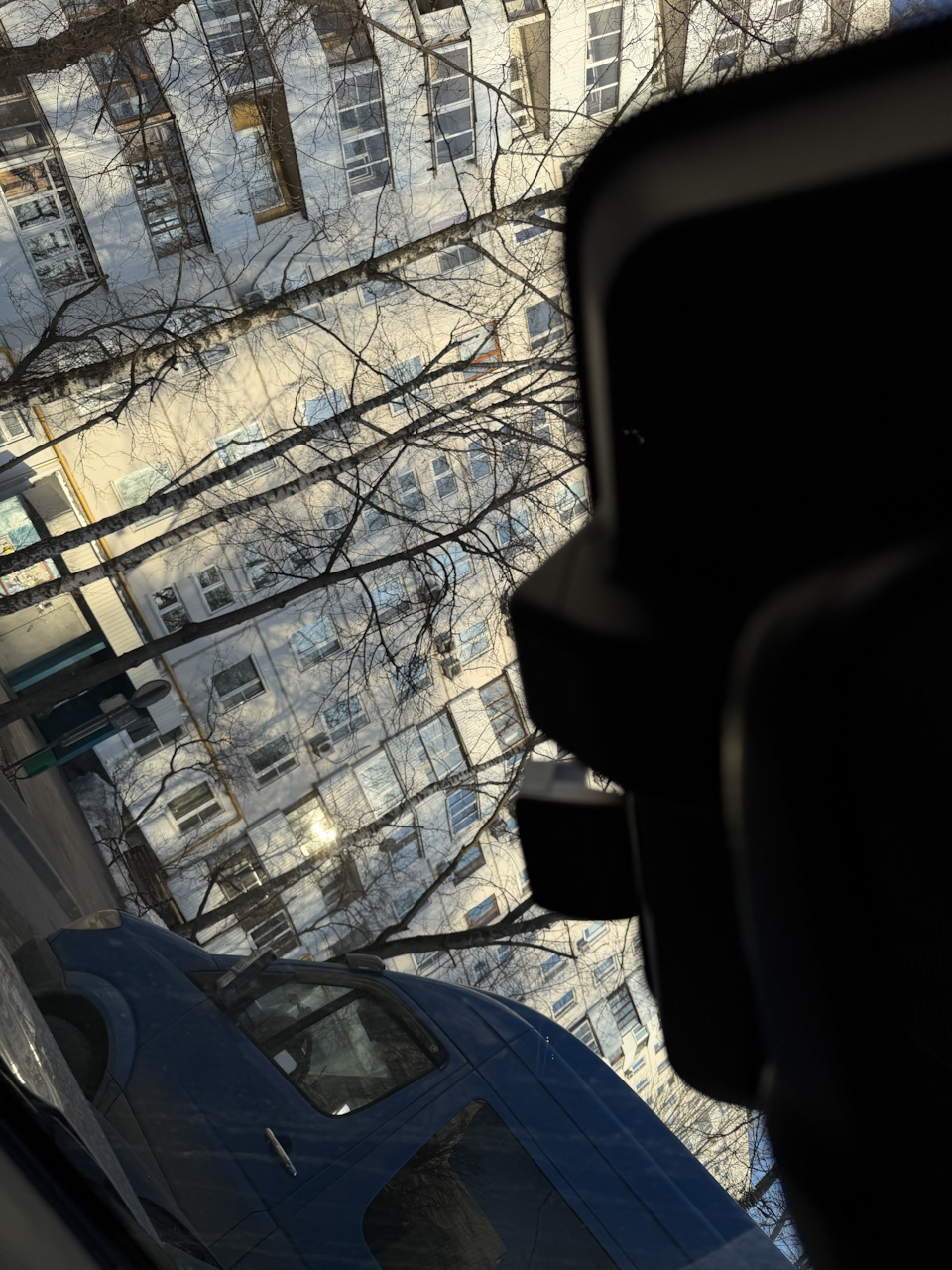

Решил заказать встроенный в кожух за зеркалом заднего вида, который закрывает датчик света и дождя.
Заказал на озоне, доставка из Китая, шёл чуть больше недели.

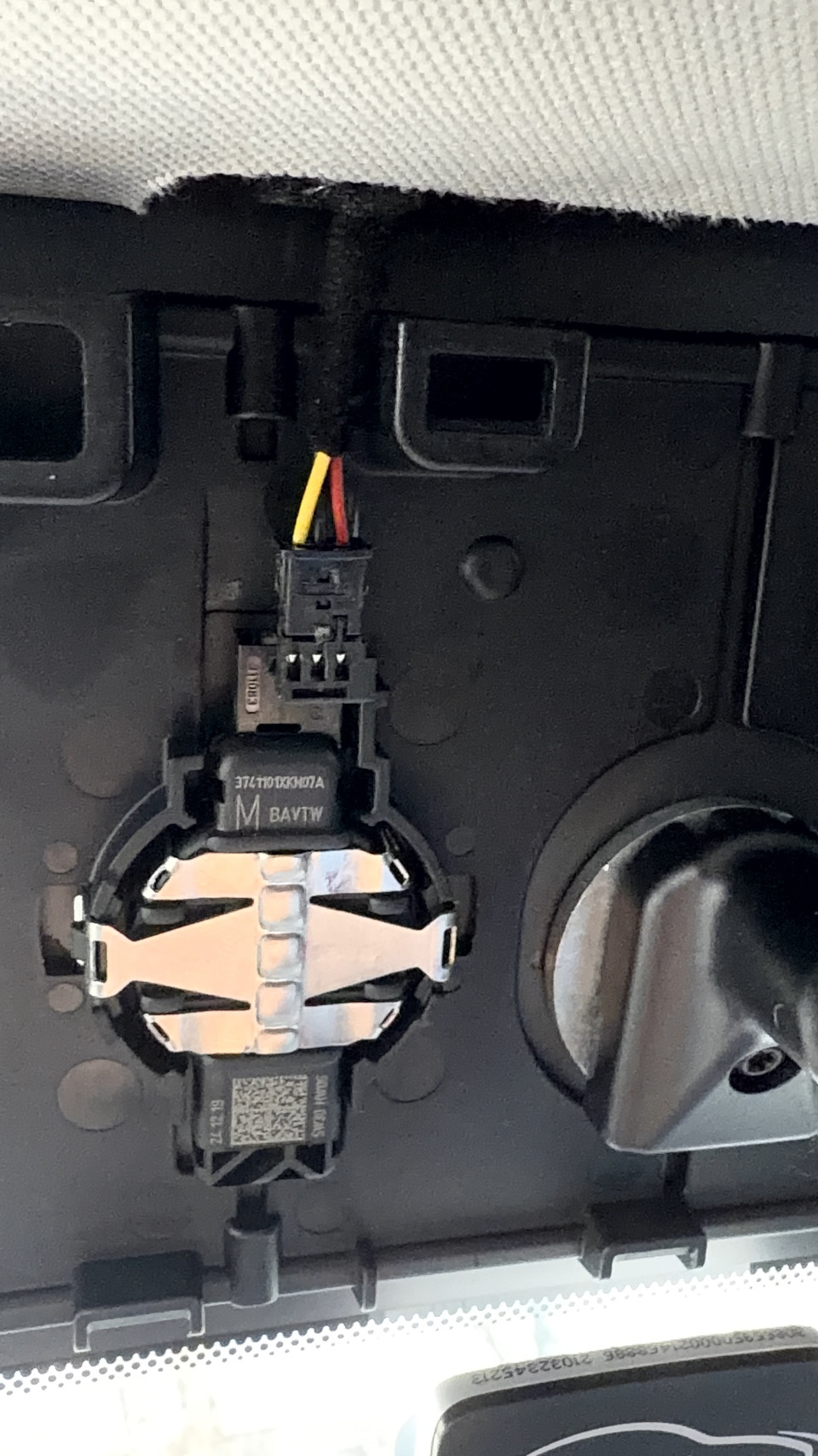

Установка простая:
— Снять родной кожух;
— Отсоединить USB штекер;

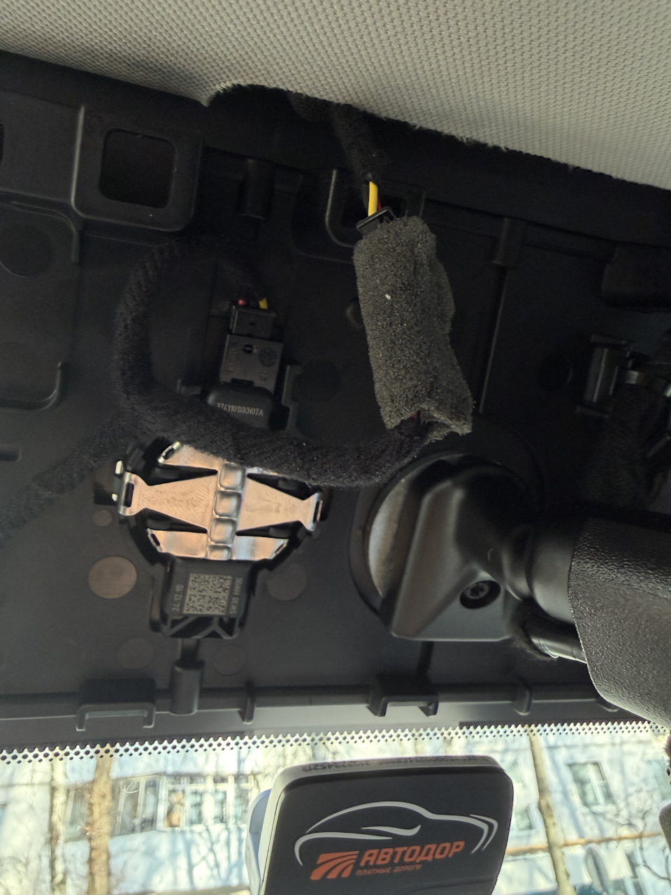

— Отсоединить датчик;

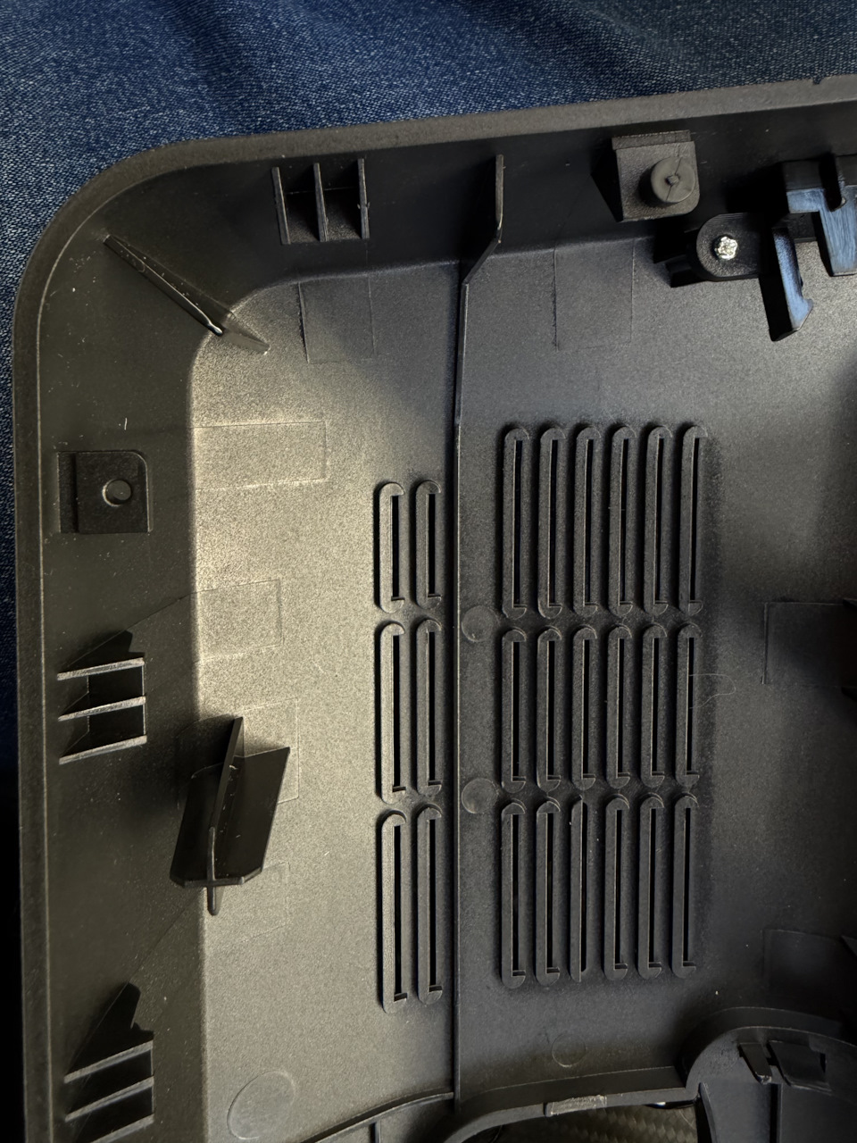

— Переставить с родного на новый кожух резинки/уплотнители (ну или как они);
— Подсоединить видеорегистратор в разрыв питания и датчика;
— Собрать всё в обратном порядке;
— Скачать приложение;
— Сконектить видеорегистратор и приложение.
Самое сложное было отсоединить питание от датчика.

Тоже сегодня поставил. Не сказать что сложно ставить, но все действия с какими то затыками)) то не мог сразу отщелкнуть клипсы, то не не мог вытащить датчик, то не мог защелкнуть обратно)) Аналогичный регистратор ставил на джолион, один раз пригодился)))

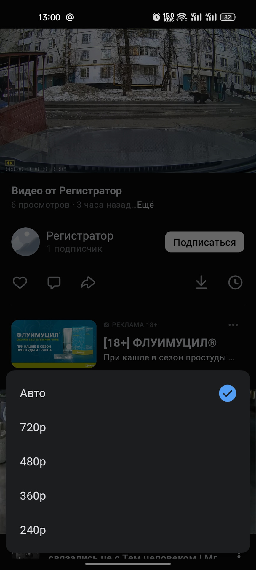

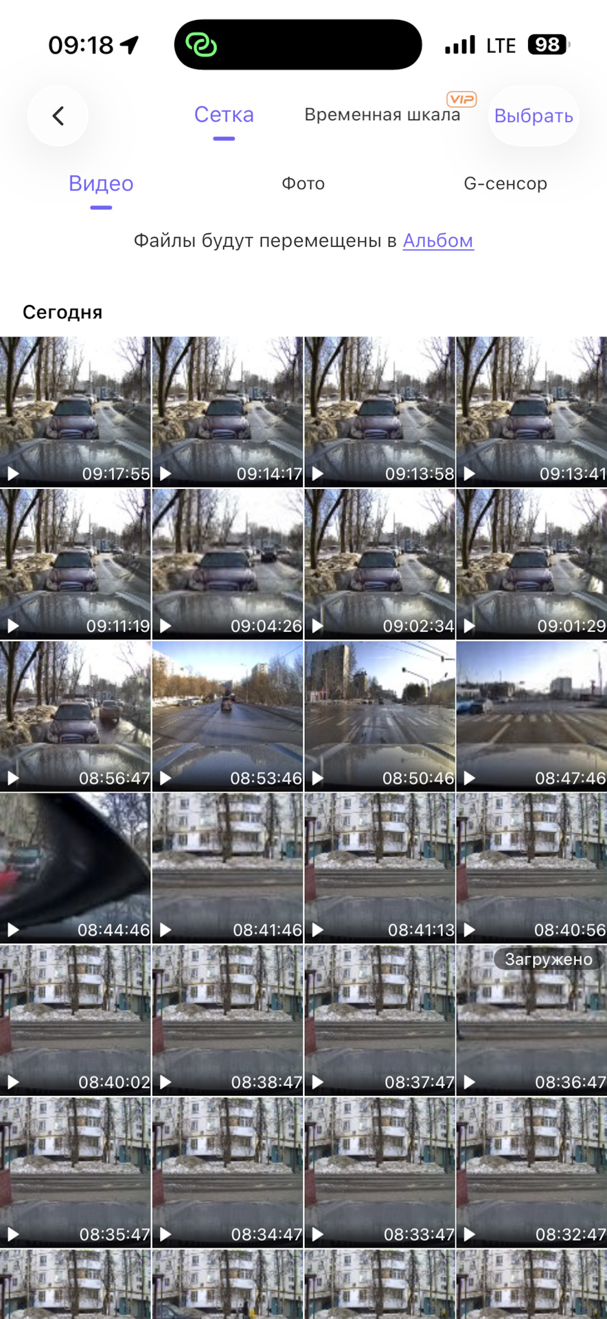

Это я видел, но по такому видео, сложно оценить качество. Нужно реальное его разрешение в котором он снимаем и в динамике, что бы посмотреть, видно ли там номера на движущихся авто.
Загрузка через интернет режет видео.
Если смотреть скаченное в телефон, то номера можно разглядеть. Думаю если с флеш карты смотреть на компьютере будет ещё лучше, но я не проверял🤷♂️

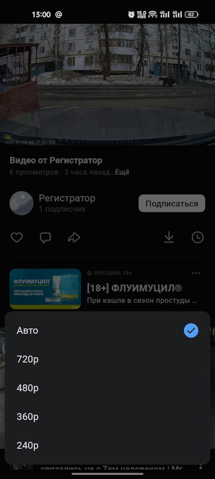

А можно ссылочку на регистратор и видео пример записи в движении. На ВК, что то, видео в 720p максимум (

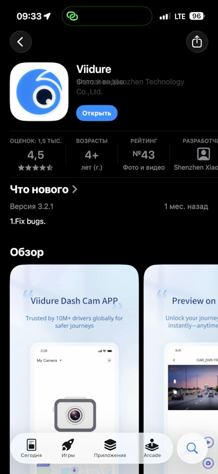

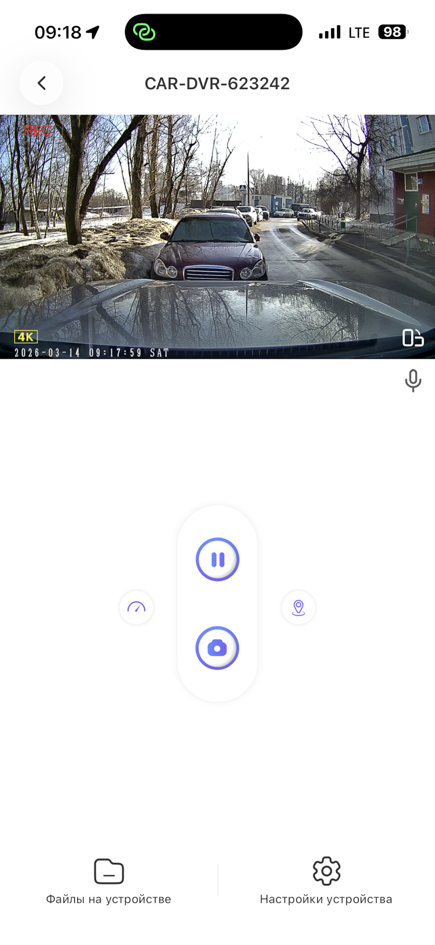

А приложение к нему где скачивать, там на русском, в комплекте все что нужно есть, по возможности скриншотов приложения и качество картинки сделаете пост…
QR-код для установки приложения на коробке, но оно не очень. Скачал другое приложение.
Когда заказал, написал продавцу, что нужна установка через датчик, прислал необходимые провода.
vkvideo.ru/video-236636756_456239017
А что за датчик и приложение это как понять другое,
Датчик дождя. Скачал приложение в Арр store к которому можно подключить регистратор
А зачем к дождю? Я слегка не понимаю? Разве там в комплекте разветвитель не идет или разветвитель как раз для датчика дождя? И почему на него?
Как раз и идёт разветвитель к нему.
По чему именно к нему не знаю. В комплекте ещё идут провода для подключения к блоку предохранителей
Понятно, когда авто заведено сам писать видео начинает? По кругу какими кусками?
Да, сам включается, по умолчанию писал по 1 минуте, я выбрал по 3
