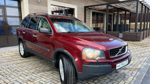

Добрый вечер знатоки. У меня на машине только 1 ключ с чипом, отсюда вопрос:
Где в районе Октябрьского (граница Башкирии и Татарии) можно сделать клон ключа или прописать дополнительный ключ? В городе в одном месте пробовал клонировать, не смогли считать коды при заводе двигателя, хотя сам чип видит прибором. Может есть еще какие варианты?
Не сильно в теме по этому вопросу, панамку приготовил)))
Может онлайн как-то можно? Vida и Dice есть.

Новый ключ или клон?
Volvo XC90 2003, двигатель бензиновый 2.9 л, 272 л. с., полный привод, автоматическая коробка передач — другое
