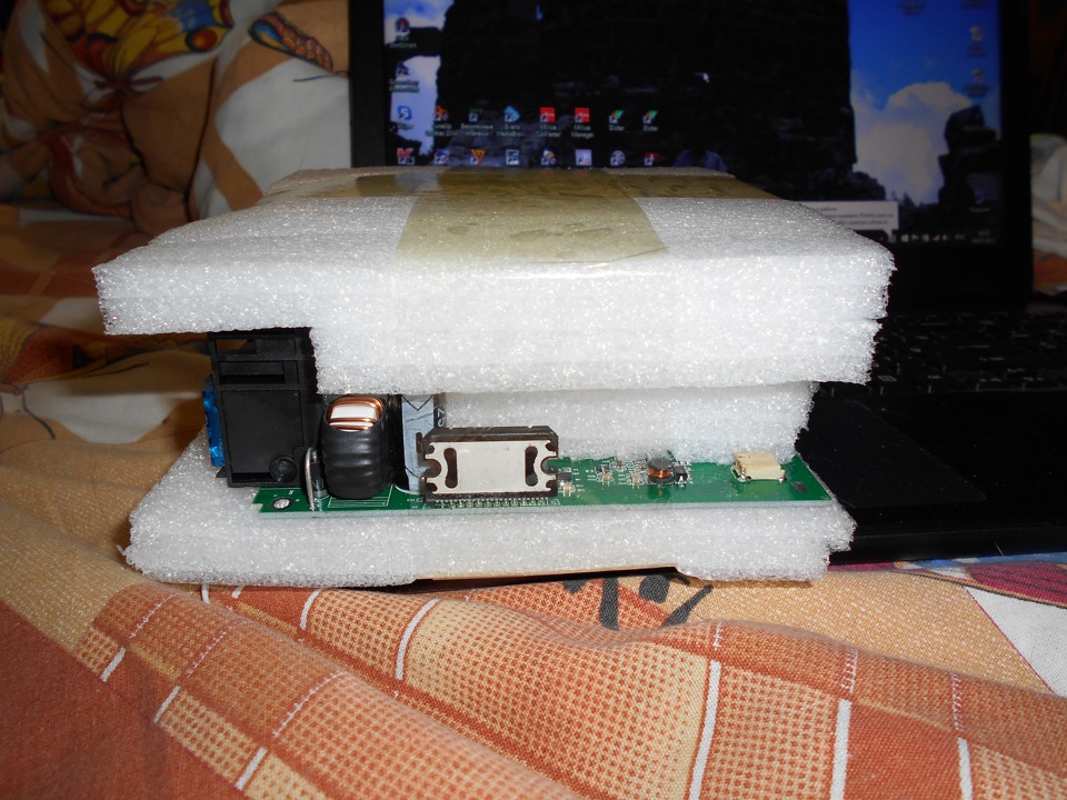

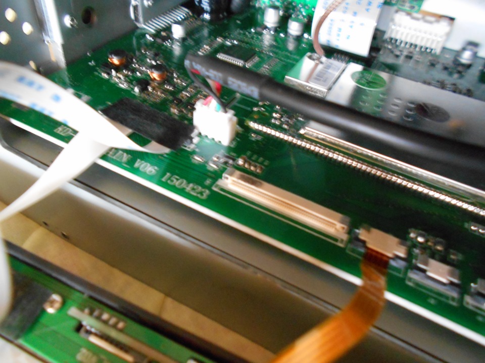

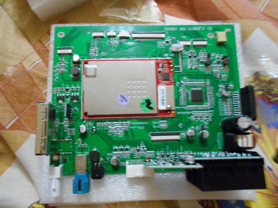

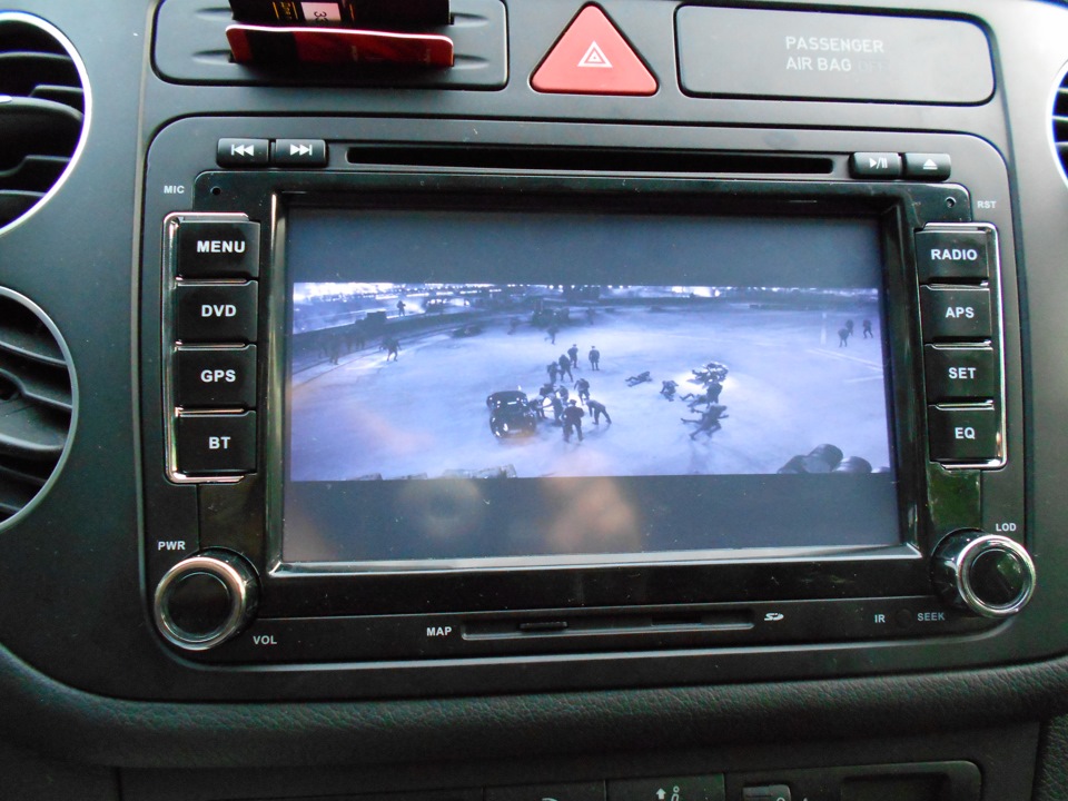

Ну вот и я решился поменять штатное головное устройство РСД-300 мп-3 на 2-х дин гу модель: ISD-V001N ( Китай). По совету одноклубника Василия (SeNaToRBY) большое ему спасибо за его консультации ( хотя мы находимся в разных странах ), заказал на Алиэкспрес и стал ждать посылку, Но почта России как всегда напортачила посылка пришла мятой с одной стороны и головное устройство пришло в нерабочем состоянии т.е. всё работает но не горит дисплей при разборе магнитолы выяснилось что сломано креплнние шлейфа к материнской плате.
Написал продавцу что магнитола не работает и описал причину и он мне выслал отдельно плату.
И вот результат всех моих мытарств !

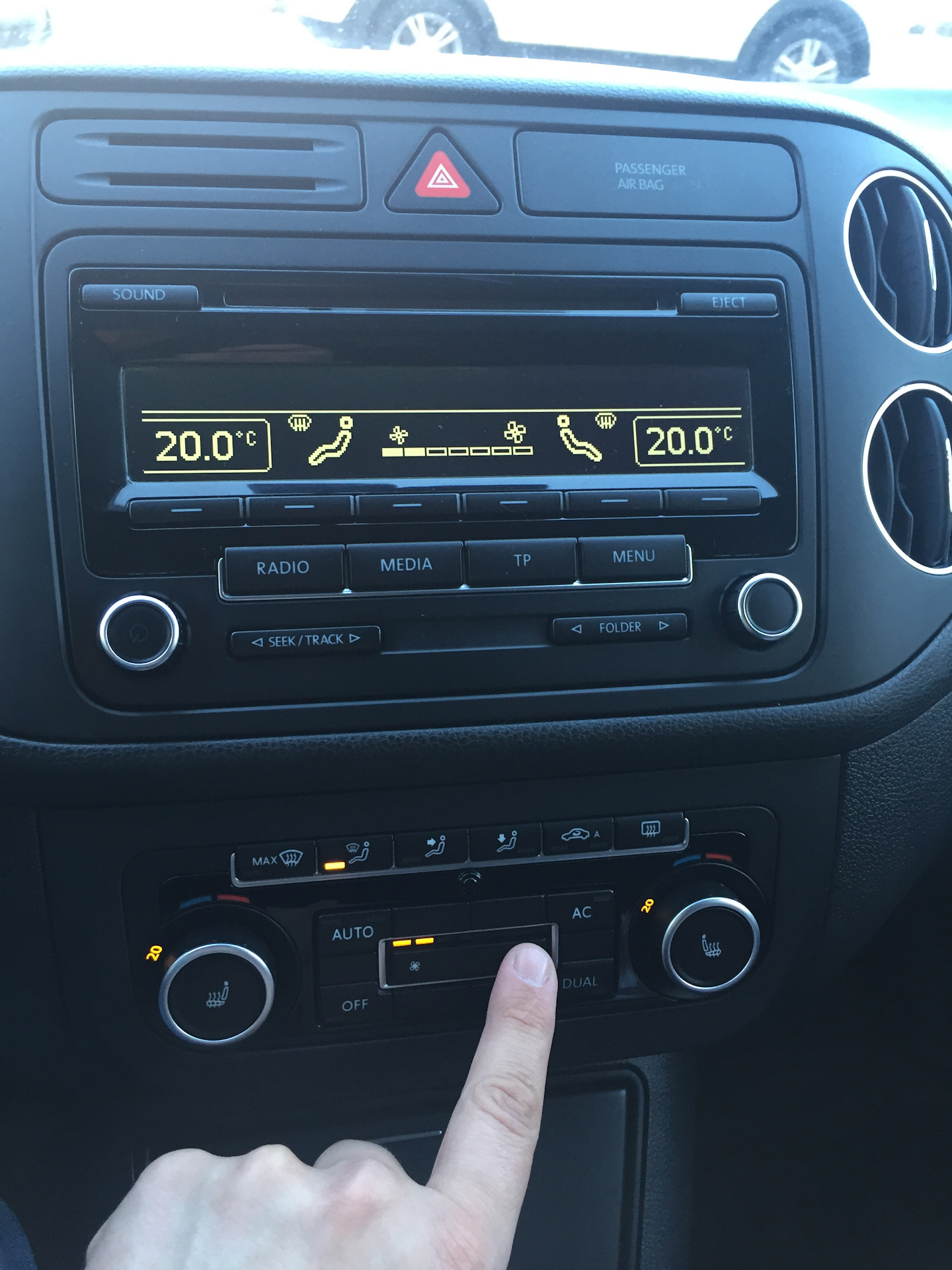

А вот эта будет показывать климат?
У тебя будет !
Иресть вот так будет показывать
Ну не совсем так ! Чуть чуть по другому .
Ну это я понял 😁 главное что дублируется на дисплей
Ну да ! А к андроиду можно и ещё Лмку присоединить и будет ошибки читать.

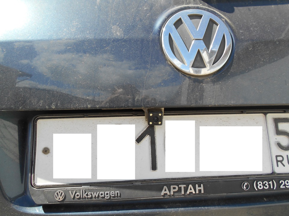

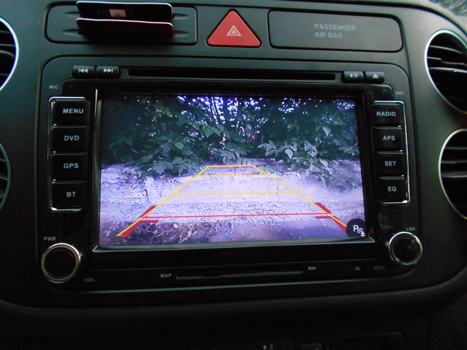

А что ещё нужно для подключения магнитолы?
Переходник антенный, камеру если плюсатый 6 то в ручку открывания багажника а если плюс 5 то в подсветку номера . А так всё подходит.
А можешь посмотреть какой у меня ? Вроде 5
с 2005 года выпуска до 2008 года это пятый а с 2009 это 6 гольф плюс.
Значит 6, спасибо
Значит камера в ручку открывания багажника . А так магнитола мне нравилась !

Она у тебя даже климат отображать будет ! А у меня не отображает .

Магнитолу поставил, качество отличное, звук тоже. Только вот с камерой проблема, точнее с питанием. Отправлено заднего хода помехи и гаснет при заведенном двигателе. Как подключал? Поиск выдает что надо делать через реле, у тебя как?

Плюс 12В на камеру заднего вида этот майфун должен выдавать, чтобы не лесть в питание фары.
Питал ли кто от него камеру? (Он же по кан чувствует, что задняя передача врубилась)

Камера заднего вида через кан шину включается?
Да !

Уже три года как думаю, брать — не брать. Боялся именно плохого качества звука.
Я тоже боялся но звучание намного лучше чем у штатной РСД =300 мп-3. Но звук хороший ! Могу если надо видео выложить !
ZimAl
Видео выложил ! Звук с учётом что у меня только динамики в передних дверях стоят !
У этого продавца есть точно такое же головное устройство только с ёмкостным экраном я бы его заказал ! Вот ссылка на него ! ru.aliexpress.com/store/p…t/317945_32368663851.html

А я перчатки не ношу ! А так у меня экран работает без нареканий !
ну тогда ладно))
А что у тебя с экраном проблемы какие ?
почему ты так решил?наоборот все хорошо)шустрее чем веллас)и знаете в перчатках в нашей машине приходится ездить вначале)
Ну не спорю что машина греется очень долго !
мне показалось что лучше чем штатный).а уж низы на порядок лучше чем веллас)
хорошо когда все хорошо =)

Саша теперь с камерой заднего вида вообще прелесть ! Парковаться стало на много легче ! А после операции сам знаешь я шеей в разные стороны крутить не могу ! Приеду в гости к тебе всё покажу !
ждёмс)))

Спасибо ! Жаль что нельзя все фото выложить на форум ! А так магнитола класс ! Звук очень достойный !
мне тоже нравится)
