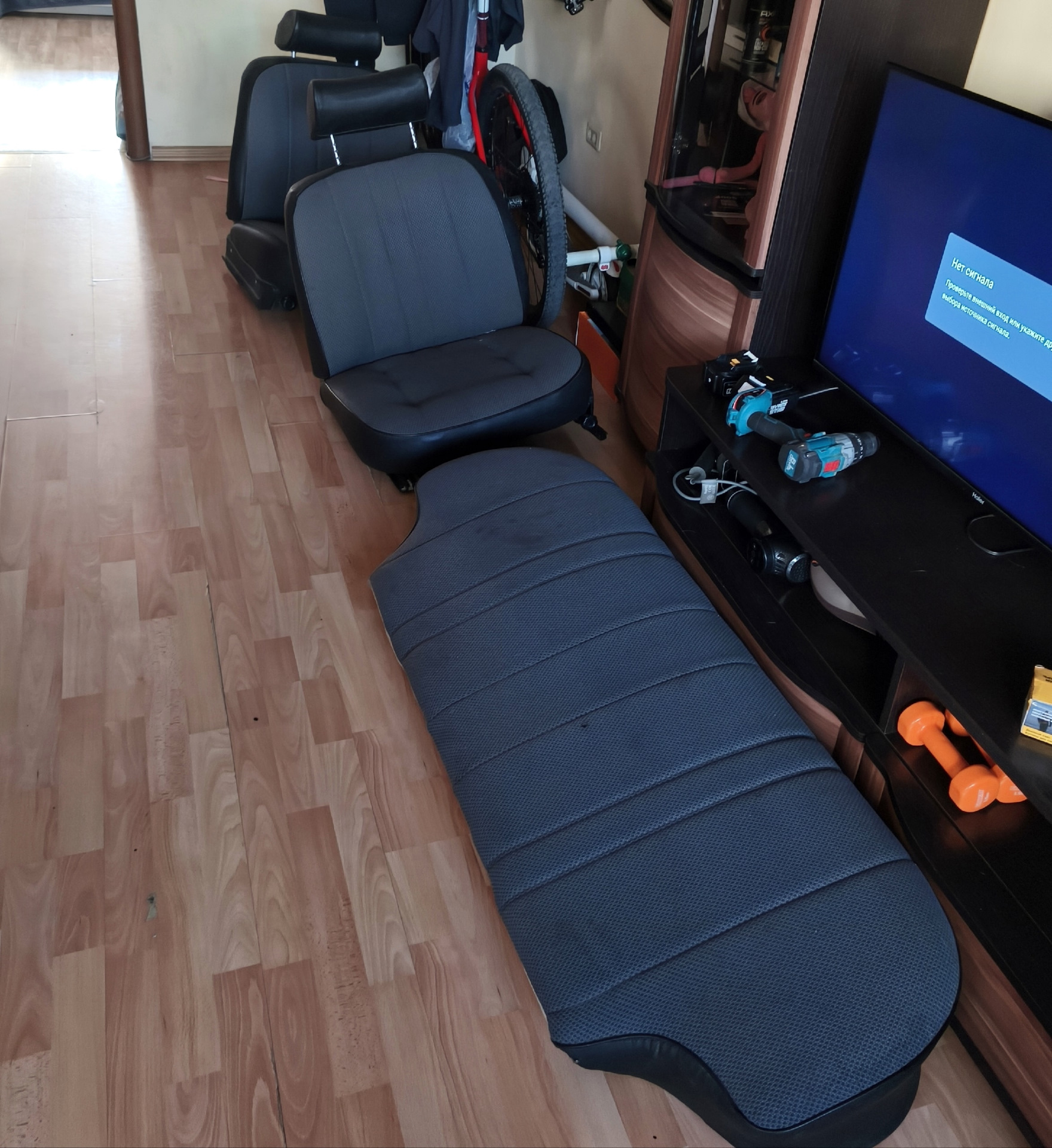

Снимаю сиденья и отвожу домой для дальнейшей химчистки.
Так же ремонтирую и смазываю салазки. Тут нужно было подобрать ролики и шарики нужных размеров. (Ролики 13,5мм были изготовлены из хвостовика сверла и шарики 6.35мм заказаны на озоне).
На заднем диване кто-то курил и оставил прожёг. Лезвием с сиденья соскребаю ворсинки, капаю клей в прожжённое отверстие и закладываю туда получившийся катышек из ворса. При хорошем освещении и если знать куда смотреть, найти этот ремонт можно, но в целом получилось очень даже неплохо.

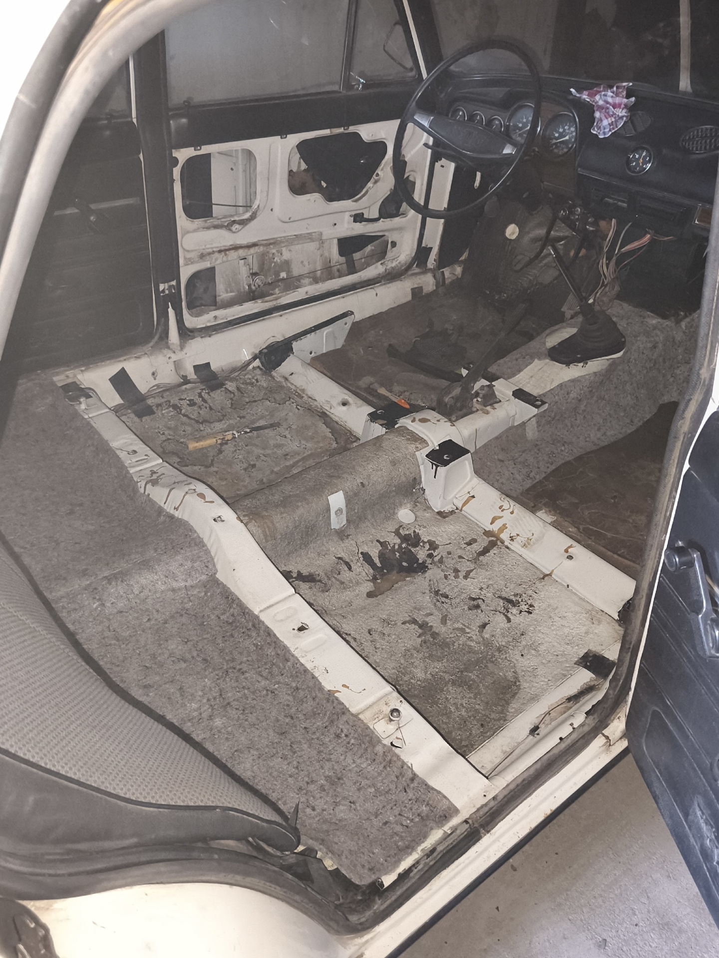

Следующим шагом с ОГРОМНЫМ удовольствием снимаю…нет…СРЫВАЮ колхозный линолеум с пола (это была моя мечта с первого дня). Думал под ним окажется девственный ковролин, но состояние у него было на 4 — или даже 3+. Особенно пострадало место рядом с рукояткой КПП. Пока сиденья сняты принимаю решение менять ковролин, заодно проверить на предмет коррозии состояние полов.
Ковролин заказываю на озоне за 3200руб. сразу вместе с кольцом кпп. Качество товара — пойдёт. Меняю. Тут ничего сложного, но чуток подрезать и подогнать там-сям пришлось. Результат меня удовлетворил.

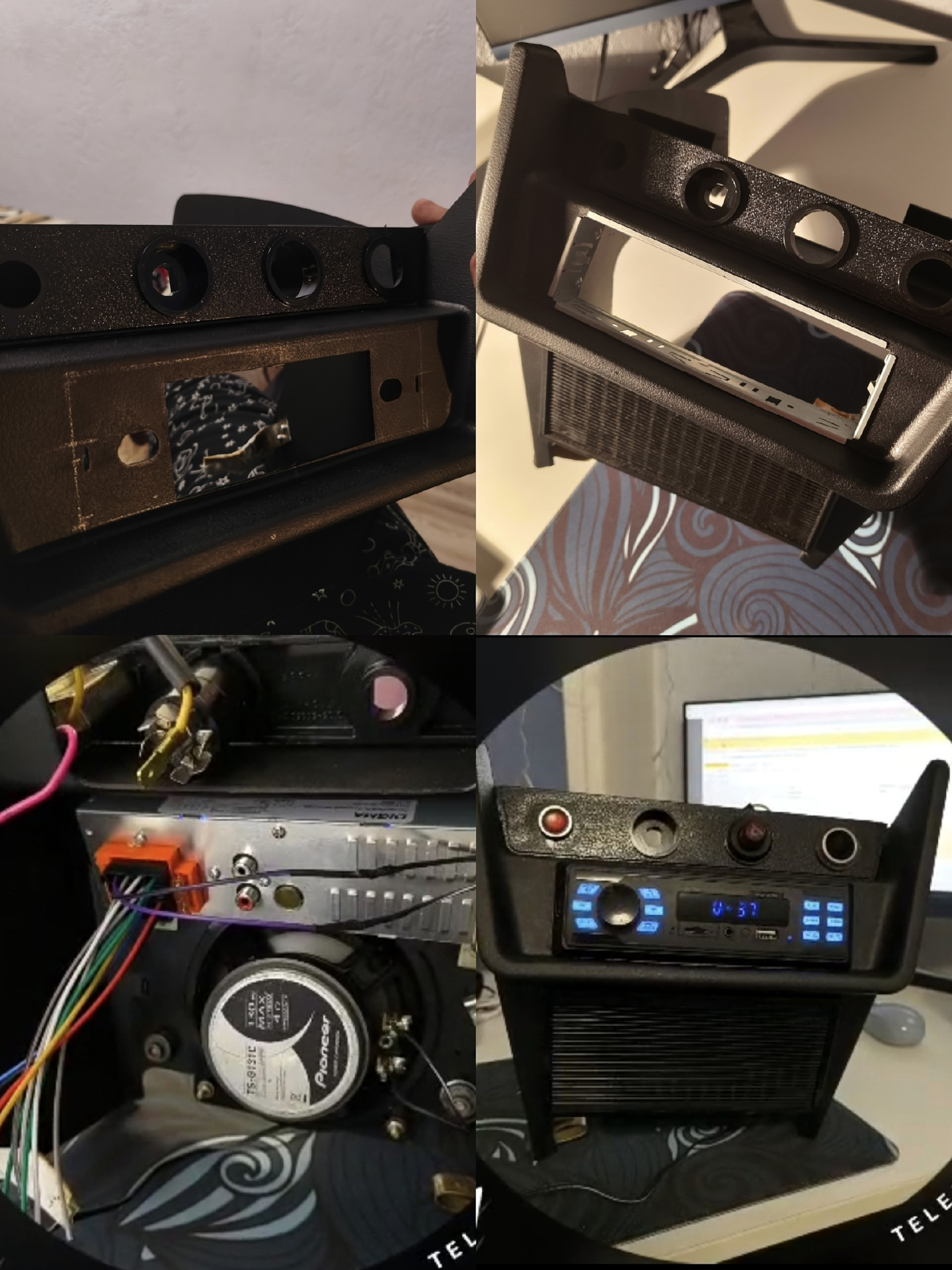

И последнее. На момент "приёмки" автомобиля борода была раскурочена, висела на одном креплении, магнитола отсутствовала.
Покупаю самую простую магнитолу (Digma MCP-225B — 799руб), в большей степени чтобы просто заткнуть "дырку", но не тут-то было. В прошлой бороде было вырезано огромное отверстие (наверное под магнитолу советского формата).
Заказываю на том же озоне новую бороду за 1200руб. и уже аккуратно выпиливаю отверстие под современный приёмник. Так же меняю советский рассыпавшийся динамик. Качество новой консоли — понравилось.

Оказывается, под советскую магнитолу такая дыра в бороде. У меня то же самое, рамка того и гляди внутрь улетит.
Современная борода отличается оттенком и немного фактурой, не стал её ставить.
Если выбирать между советской у барыг с Авито за 5к+ и новодельной за косарь, то и оттенок не так сильно отличается и фактура почти точь в точь совпадает 😇😄
AlexA112
Под советскую магнитолу гораздо меньше посадочное место.
