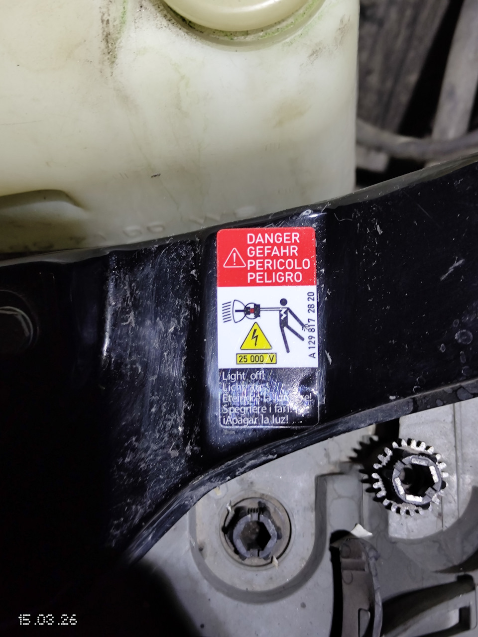

Теперь дышать нормально будет не только мотор, но и я. Угольные проверил, состояние будто только из коробки, запаха тоже нет. Ну и нашел вот такие наклейки, так как мои совсем облезшие были
