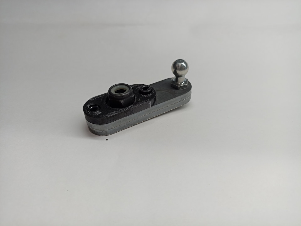

5. Флажок троса — 2416.41 (Изготовил сам — кому нужен обращайтесь. От 70 айсина не подходит — трет корпус эбу АКПП)

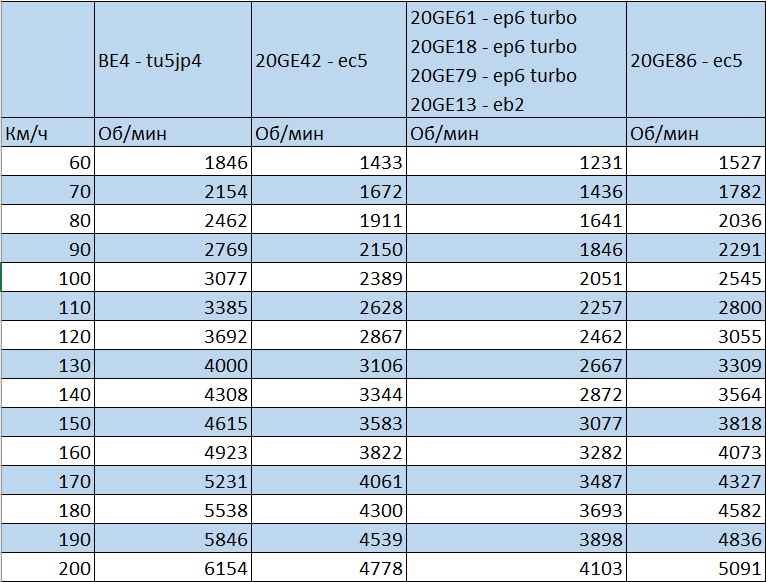

Мне очень не нравились высокие обороты на трассе. Собрал информацию, сравнил обороты на разных АКПП. Поэтому решил, что буду собирать АКПП от турбо моторов, на них передачи длинее. Купил колокол от 20GE86 и АКПП 20GE61 от турбо ep6. На 20GE61 пятая передача = шестая передача на 20GE86.

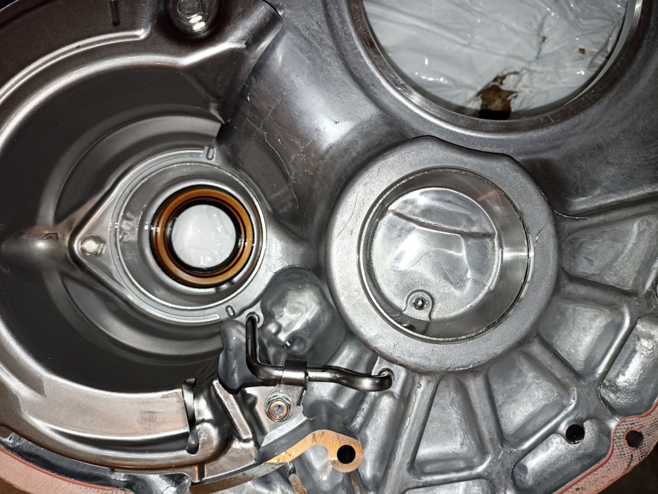

Для удобства погрузки АКПП в багажник уложил поддон. Привез АКПП и колокол в гараж и начал менять колокол. Снял гидротрансформатор, раскрутил все гайки, соединяющие две чати корпуса и располовинил. Очистил от герметика, заменил обоймы подшипников в колоколе на родные, намазал герметика и собрал. Теперь АКПП от ep6 турбо можно установить на tu5. Готово.

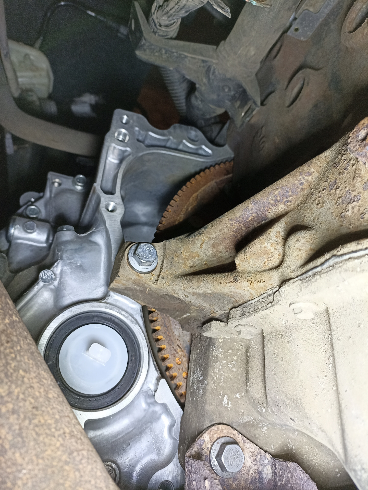

Следующий этап — механическая часть. Разобрать, снять МКПП, установить АКПП. Гусь очень помог, без него было бы совсем тяжко. АКПП весит около 80 кг. Без приколов не обошлось, некоторые болты тяжело было открутить, некоторые сгнившие просто сломались.

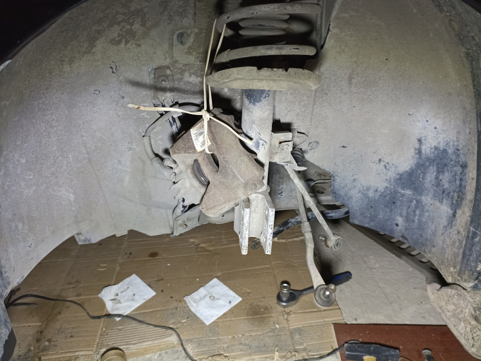

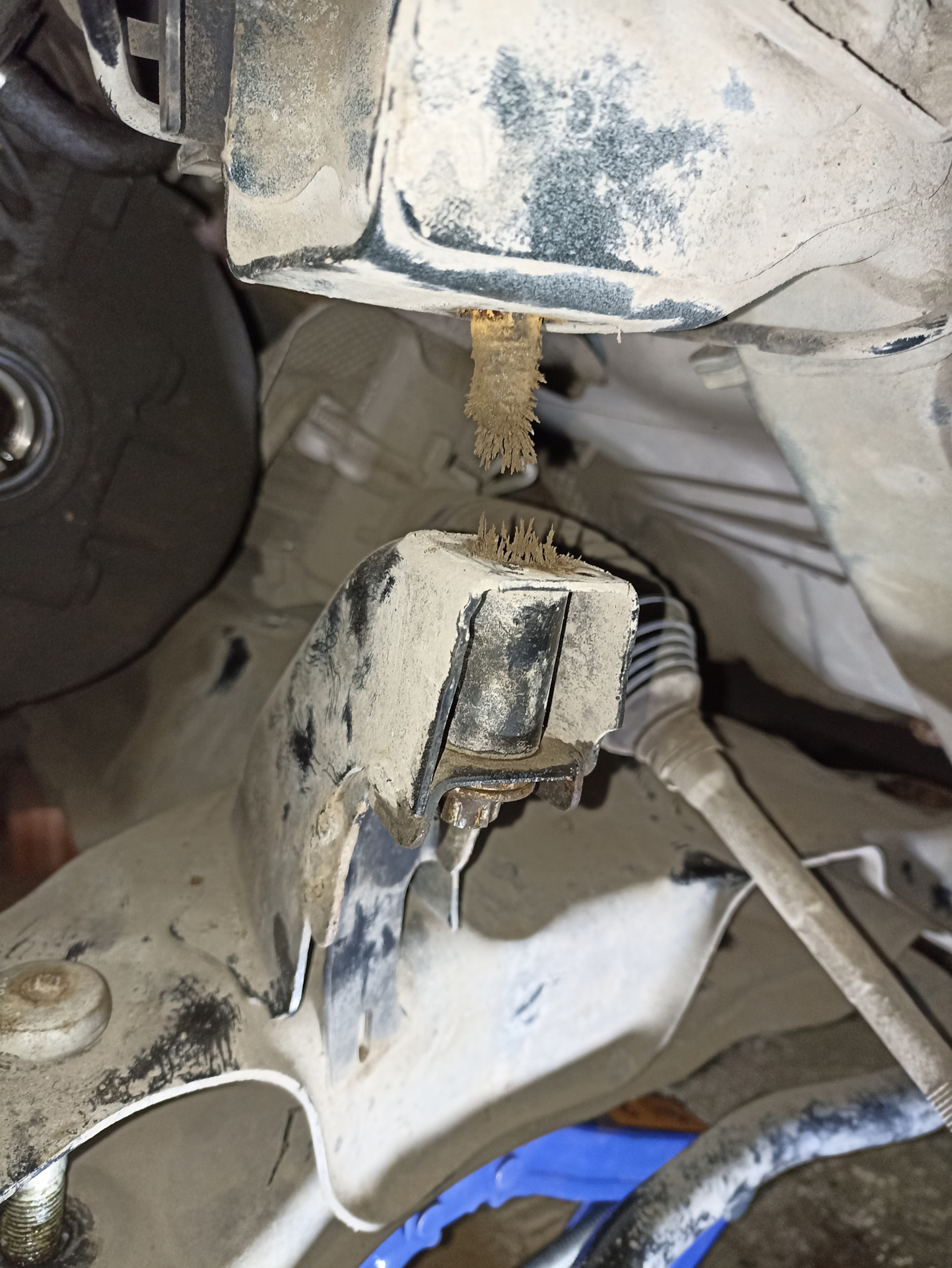

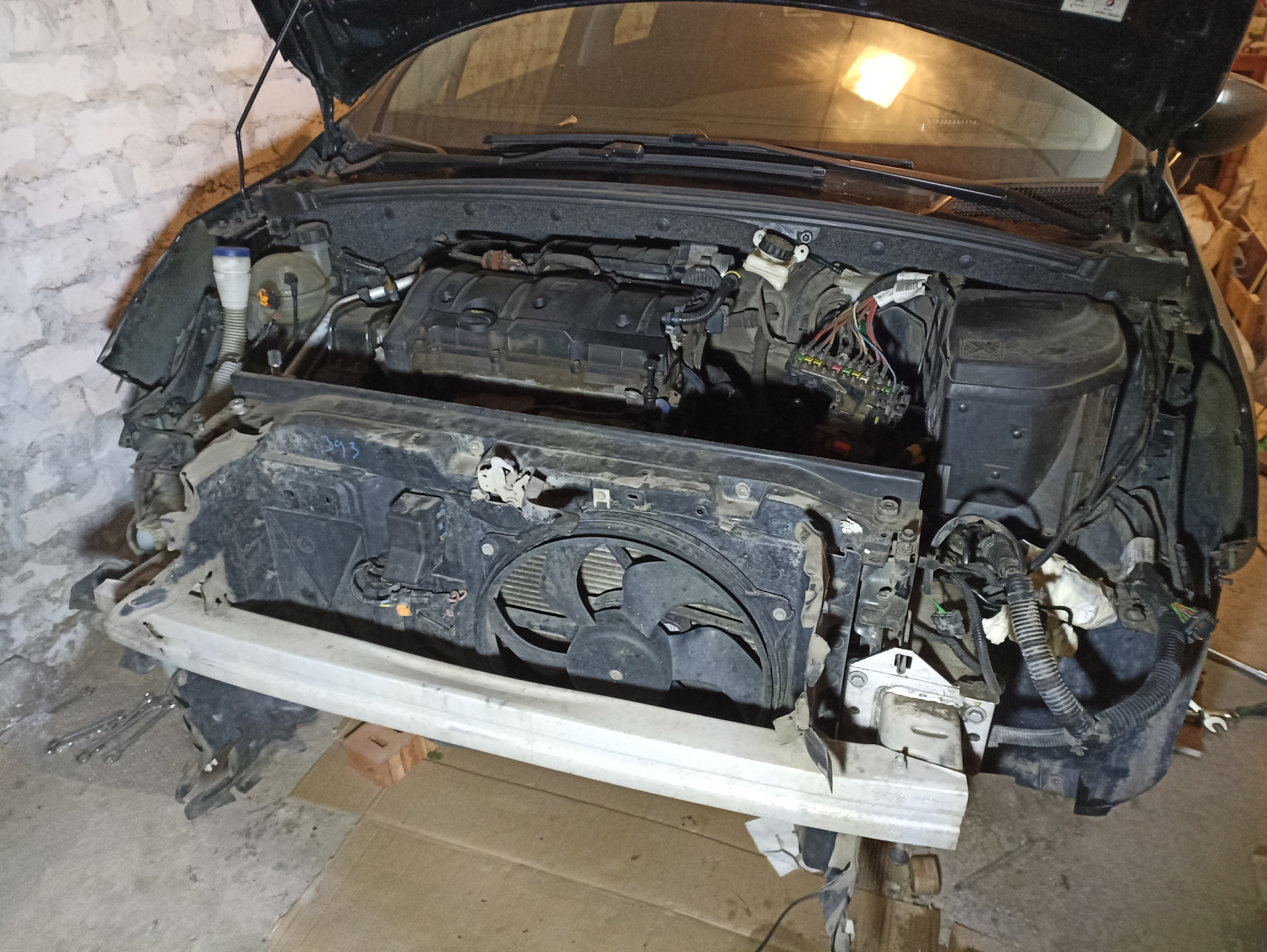

Снял сверху фильтр, АКПП, площадку АКПП, стартер, термостат и всё, что мешалось. Снизу снял защиту двигателя, пыльник бампера, (локеры лучше тоже снять, вечно задевал их), слил масло из МКПП, колеса, кулаки, привода, рычаги, удлинители подрамника, подрамник. Спереди снял фары и бампер. В общем, всю морду разобрал.

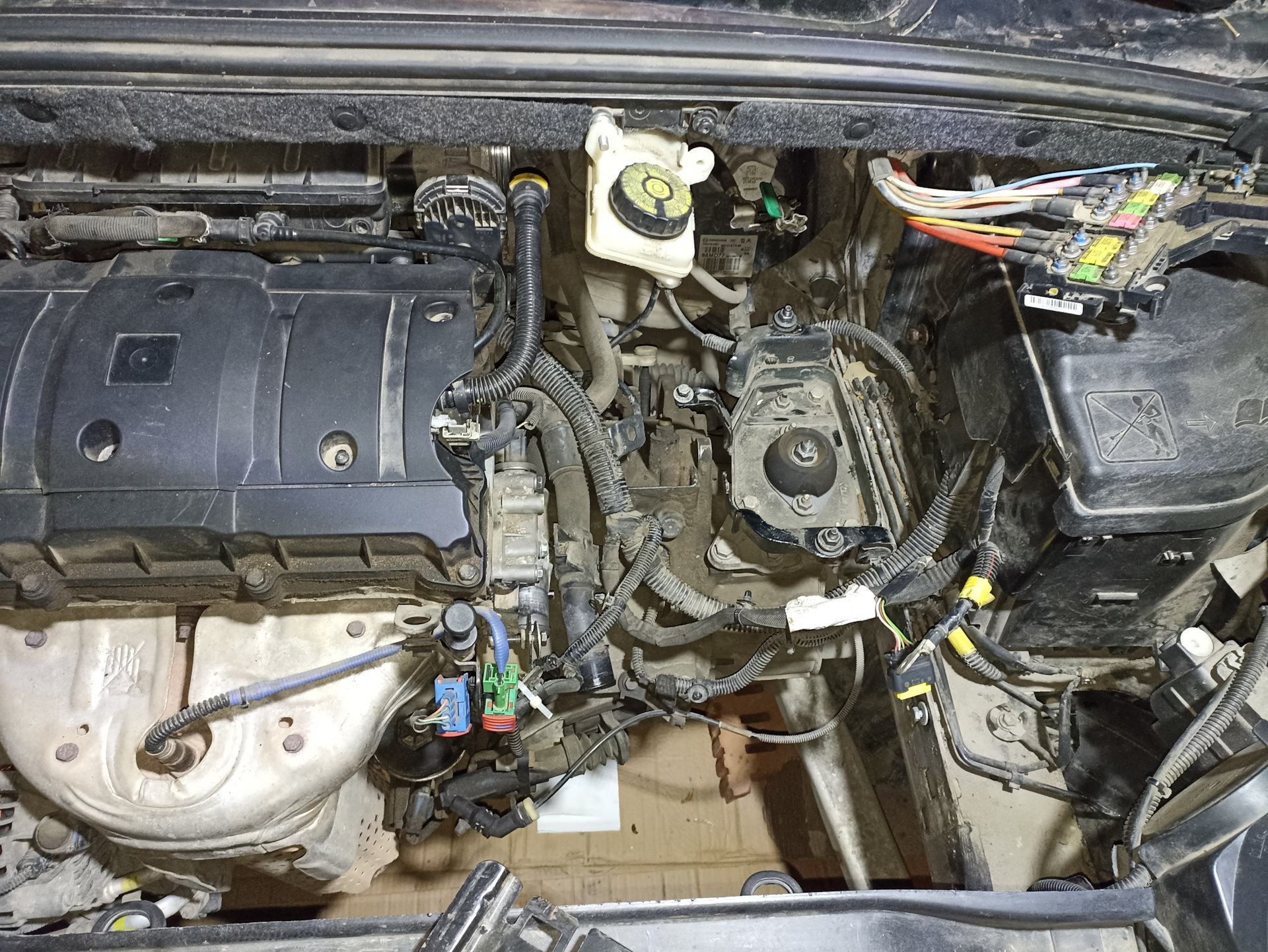

Теперь ставим ДВС на кирпичи, цепляем МКПП к гусю, откручиваем, достаем через низ. Дорабатываем 2 отверстия в блоке: около термостата (сверлим и режем резьбу) и где втулка центрующая у теплообменника. Меняем маховик, заталкиваем АКПП под низ, цепляем гуса, поднимаем, закрепляем на 5 болтов к ДВС. Ставим опору. Устанавливаем привода, подрамник, рычаги, кулаки, стартер и всё остальное. Протягиваем трос (2 вида тросов точно подходят), ставим селектор. Дело сделано.

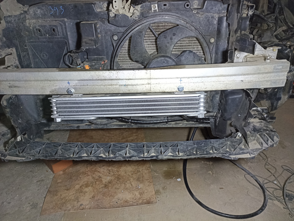

Охлаждение масла АКПП делал через внешний радиатор. Вместо теплообменника установил проставку, протянул шланги, прикрепил радиатор к усилителю. Без термостата АКПП холодная, позже поставлю.
Почему не от ОЖ? Потому что на машинах с АКПП радиатор толще и патрубок нижний смещен. Да и начитался страшилок про теплообменники и антифриз в коробке.

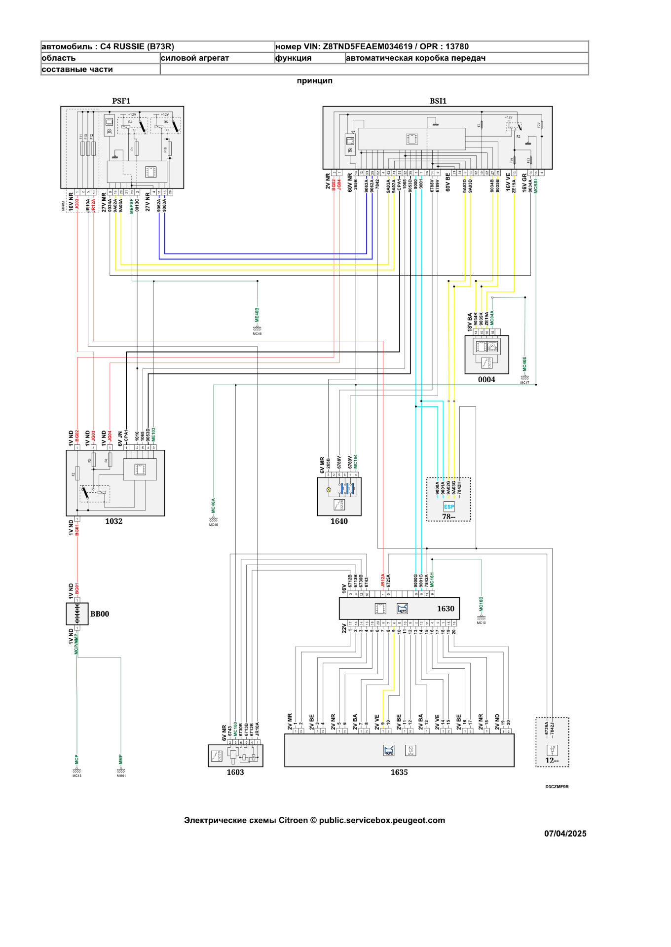

Протягиваем провода через отверстие педали сцепления. Подключаем всё по схеме.
ЭБУ АКПП необходимо прошить, т.к. коробка новая
Подключаем плату:
60v nr : 1, 3 пин CAN шина, 26 пин масса
16v ve : 3 пин плюс питания
Кодируем в диагбоксе наличие АКПП в ЭБУ ДВС и в БСИ.
Запускаем, греем, выставляем уровень масла. Щелкаем передачи, колеса крутятся, ошибок нет.
