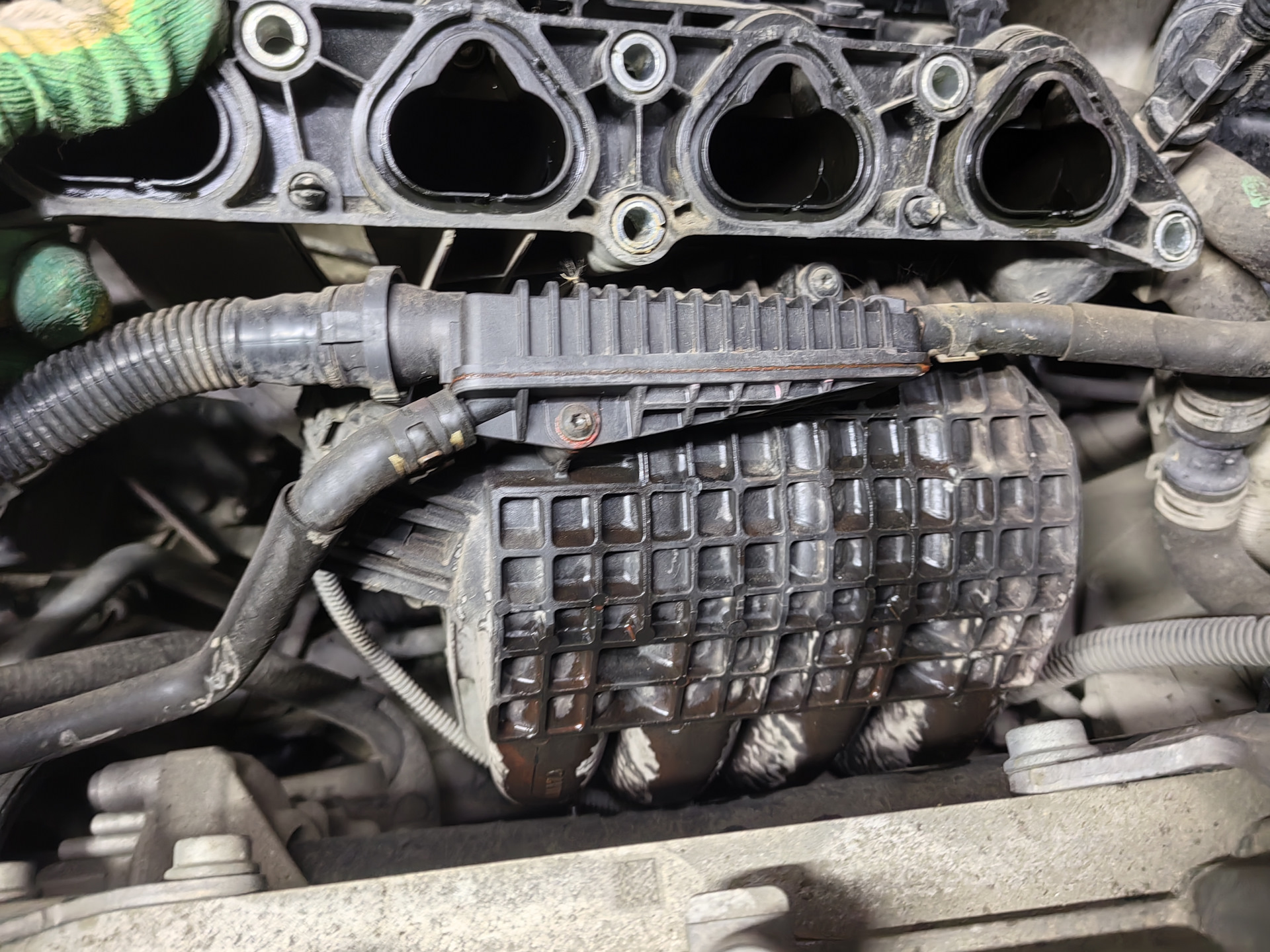

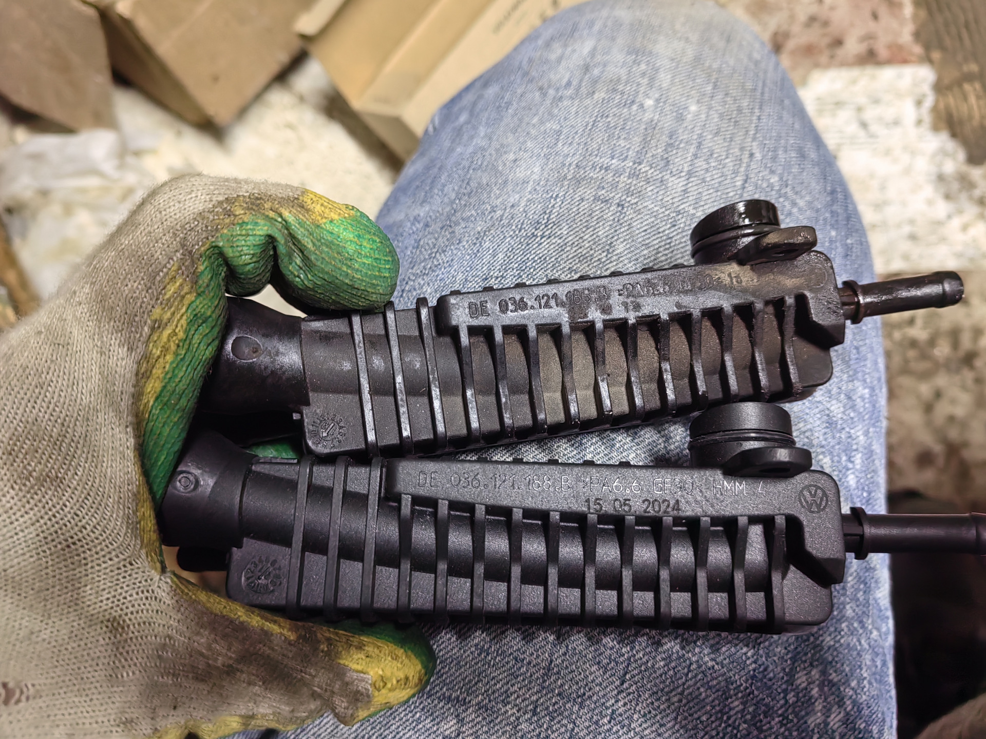

Потёк подогреватель. Течь слабая. Антифриз уходил по чуть-чуть (за год где-то от серединки до мин). Появился запах антифриза в салоне.
Самая лучшая инструкция по сборке и разборке у т-ща sergeisergeevich www.drive2.ru/l/646686835921134955/. Прям ни убавить, ни прибавить. Кому грозит, используйте на здоровье.

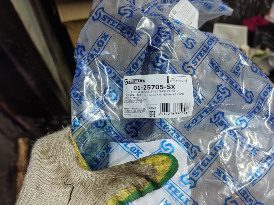

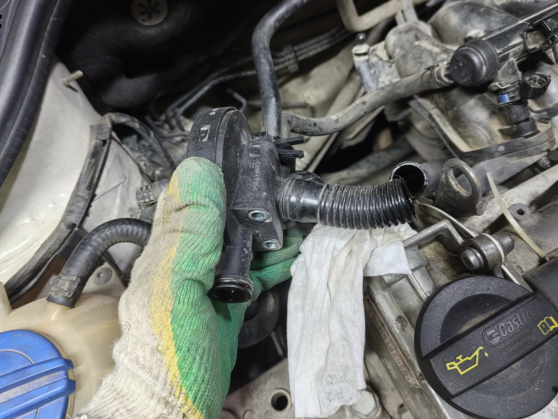

Всё прошло планово. Даже планово развалилась трубка клапана ВКГ от одного взгляда.
Конечно, стоили поискать клапан близкий к оригиналу. Но тут сэкономил.

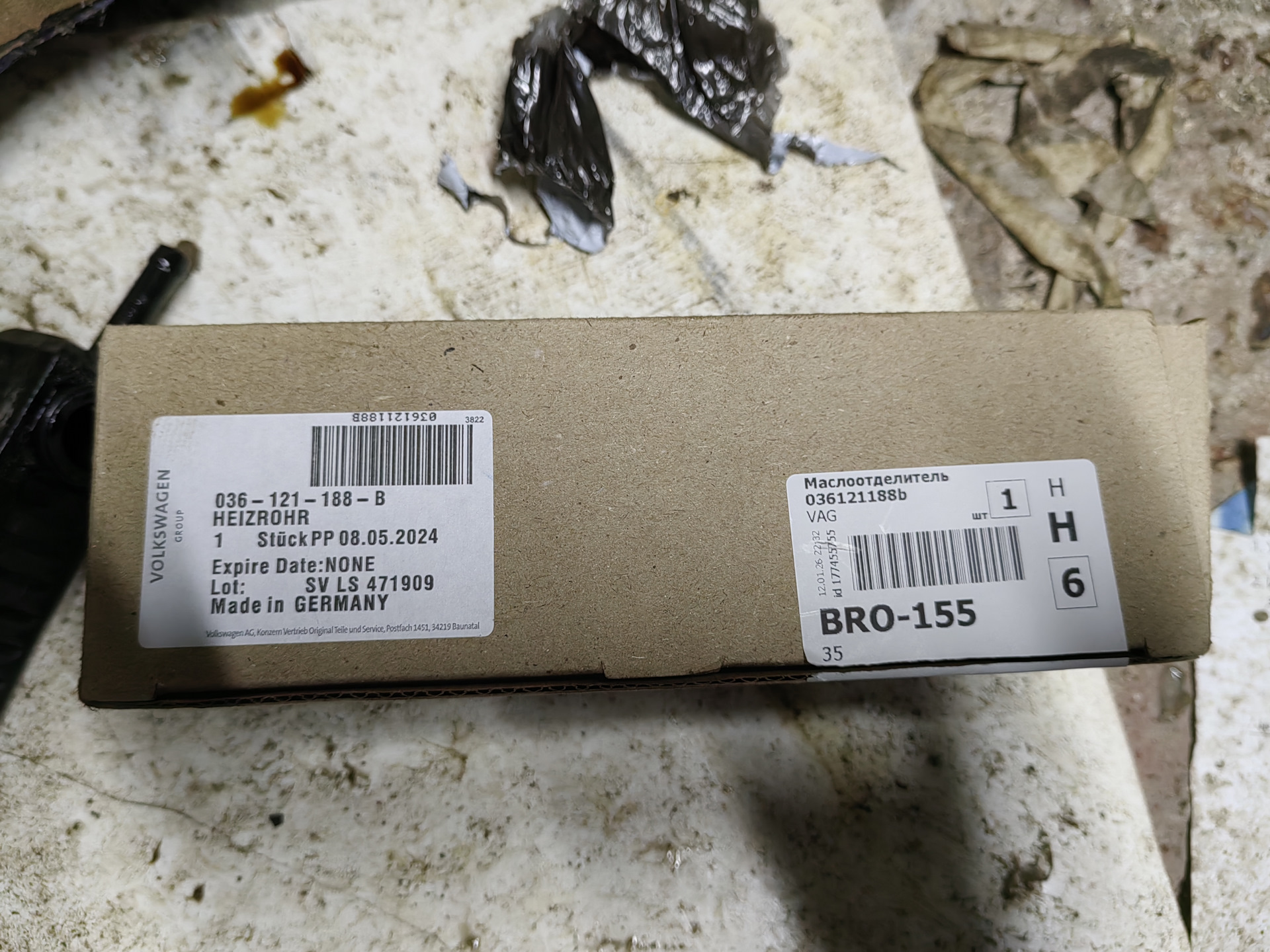

Подогреватель — с виду оригинал, но есть сомнения из-за маркировки дат.
После замены течи нет (пока не выявлена)).

Привет, это следствие неправильно работающей крышки расширительного бачка. Я несколько подогревателей поменял пока крышку не сменил. Удачи.
Интересно, крышка перестала сбрасывать давление?
Именно
Обойдите вы уже эту трубку подогрева КГ, просто обычным штуцером соедините шланги помимо нее и всё! Пока она где то в дороге не под…бала вас, как к примеру меня на юге!

100 тыщ оригинал отходил. Надеюсь этот не меньше. Хотя могут быть варианты)
Ага, как бы не хрен, я сменил на оригинал — меньше полугода и потекла опять, опять та же процедура снятие, установка коллектора и ТД…

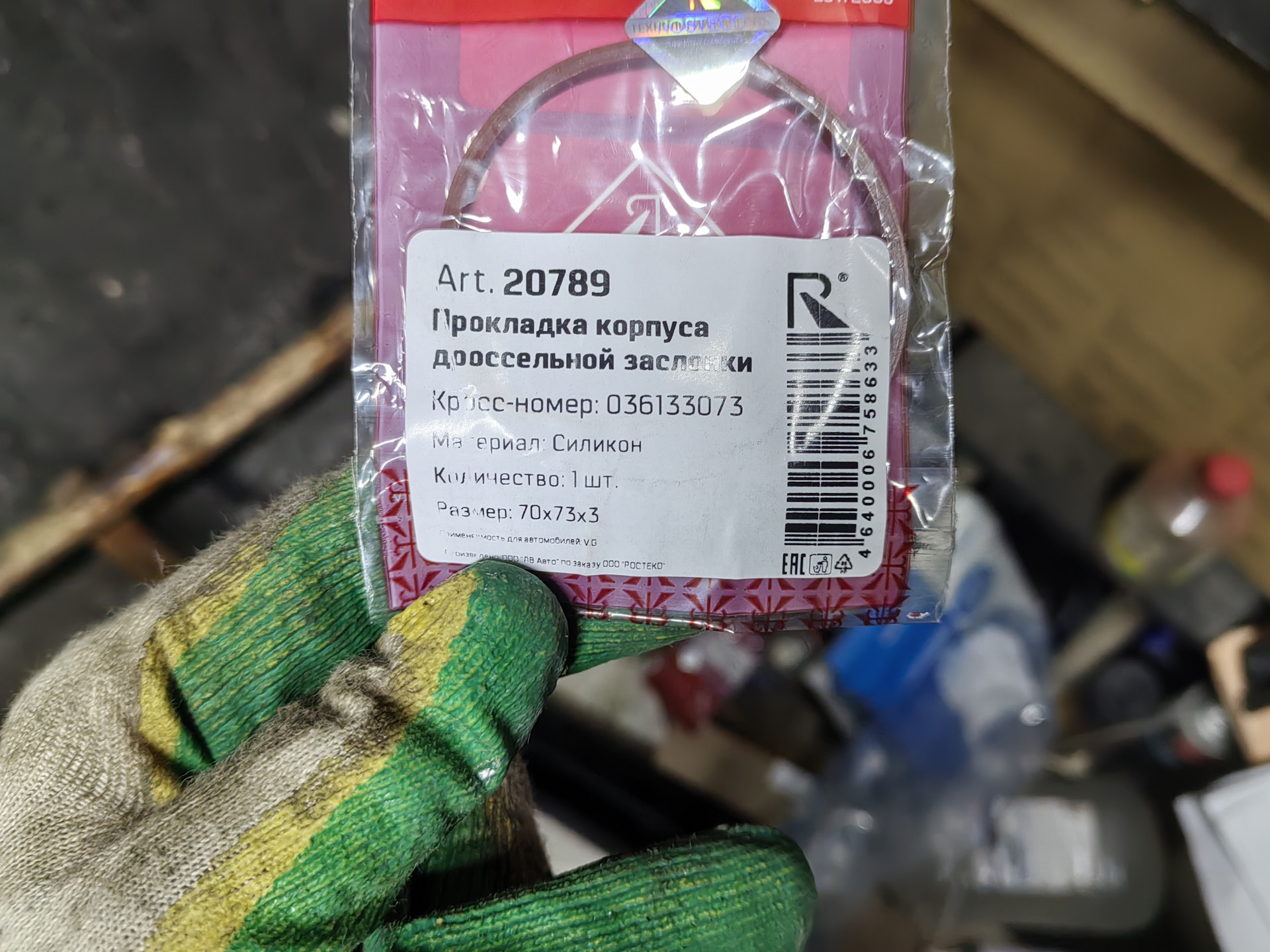

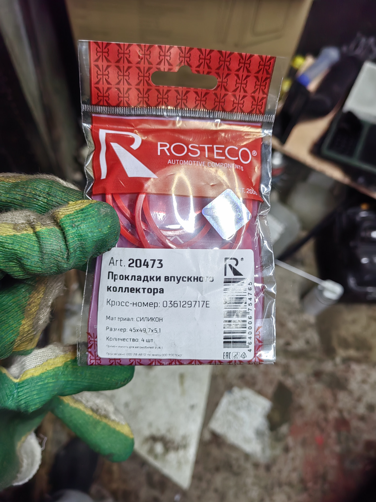

А вот ещё, когда эта хрень снова потечёт и будешь все разбирать — не ставь резинки ростеко, они через месяц будут дубовые…
На Кашкае ставил их прокдладки, даже сальники коробки. Показали себя нормально. Ну больше месяца точно без протечек и подсосов )
Я раньше тоже ставил было все супер, а сейчас резина полное говно, я ж их тоже вначале поставил, когда потекла обратно трубка и снимал коллектор, они конечно не развалились, но были каменные, я поменял на элринг.

Такой вкг ставить не надо) трубка легко ремонтируется клеевой термоусадкой
Совсем плохой что ли?
Я оригинал уже препарировал, к сожалению.
Как повезет ) хотя бы пружину с оригинала переставить
Ладно, будем наблюдать. Пружину посмотрю. Но очень сложно разбирается (оригинал, по крайней мере)
Я кстати на оригинальный квкг трубку с китайского ставил, туго, но снимается без помощи каких либо инструментов
