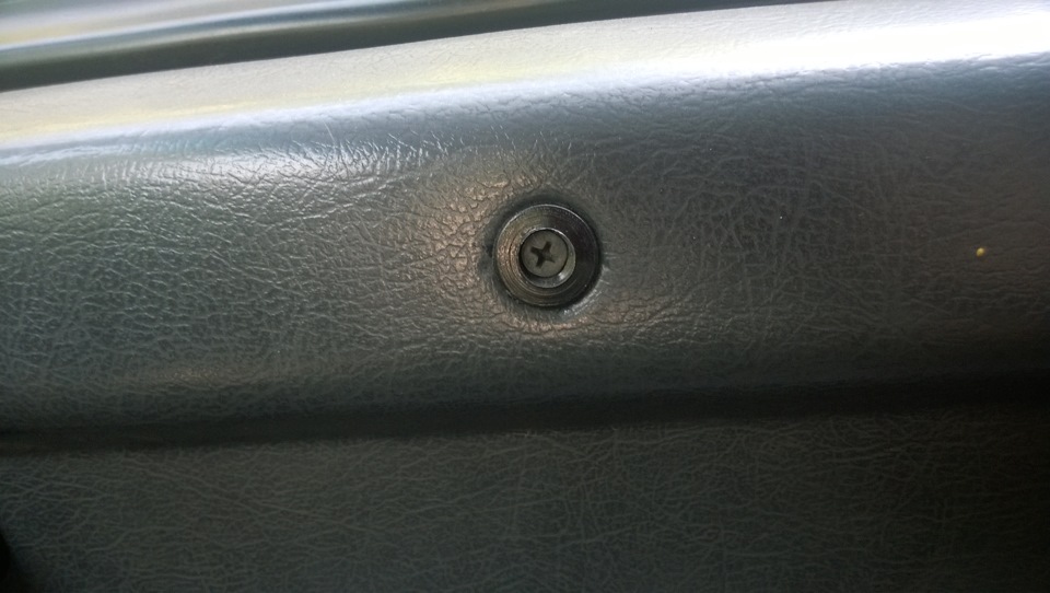

Всем доброго времени суток .
На ваз 2109 есть у всех не большая проблемка на родных обшивках дверей,
так как они не слишком сильно крепятся и прилягают к кузову, то они начинают дребежять и шуметь,
кто то делают шумку, кто то придумывает новые крепления, кто то просто на саморезы их прикручивает .
В моём случае я тоже сделал их на саморезы, но немного в красивом виде )) .
До этого уже стояли крепления, но меня не устраивал их вид, решил купить еще одни такие пластмаски и с их шапки поверх замутить не большое крепление, теперь вроде сидит лучше, да и вид по более,
а не просто какая та дырка .
В плане думаю обшить полностью кож замом или поменять на обшивки от 14 …
Какие лучше будут смотреться от четырнашки или если эти обшить ? Какие лучше по качеству и менее издающие лишние звуки ?
Всем спасибо кто это читает .
Ровных вам дорог и море бензина )) .

Есть какие пластмассовые клипсы. Также сквозь карты но снаружи ровная она, без саморезов. А вообще то да, еврокарты от 15 это тема, себе планирую на будущее.
Да уже многие что советовали, но немного поздно, так как дырочки уже есть )) .
А так тоже планируется от 15 поставить и нормуль .

Даже и не знаю куда аккуратнее если дырки делать )) . Говорят хорошие клипсы от калины, ставятся вместо родных, но мне уже их поздно ставить )) .
У меня не шумят родные. Прилягают не в идеале. Но есть хороший способ, калиноклисы. Не дешего, но прижим как на саморезах и на карте не чего лишнего)))
Просто уже как то поздно … Уже дырки проделал )) .
Думаю если обошью их кож.замом, то можно уже и клипсы от калины поставить туда )) .
Видел с шапочками заглушки. Как узнал цену тех клипс, так отбило желание ставить( тем более что не скрипят мои.
а как они выглядят?
как твои, только к этим шайбочкам прикреплены шапочки…
