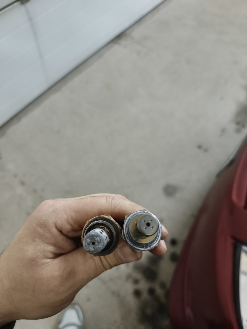

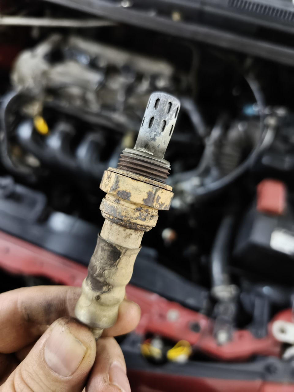

Всем привет👋 После замены двигателя подумал, что желательно бы поменять лямбду, так как старая сколько там надышала и настрадалась от масло жрущего старого двс. Каталик менян, двигатель менян, пора и старой лямбде на покой)
Кому может пригодится.
Замена простая, трещетка с головкой на 10 для снятия щитка коллектора, он прикручен на 4 болта
Фишку лямбды разъединить и ключ на 22 спокойно проходит через фишку
Затем свечи
Запчасти на фото: IKH16TT

Во сколько обошлась лямбда? Не могу понять те что денсо они идут без фишки почему то?
baza.drom.ru/dealview/28609985/bulletin/60406461 по коррекциям проверил работает исправно
am70RUS
Универсальные наверное денсо без фишек, видел и на Америку и Европу ставят взамен оригинала
Ну вот я тоже иногда подумываю про лямбду и замен предлагается много по денсо. Орига выдает 7500р на автодоке.
Ссылка с дрома не открылась у меня.
Тоже смотрел на автодоке, но не стал там брать, во Владике за 2к эту взял, на вид качественная и функцию свою выполняет. Не получается скопировать, он как оформленный заказ висит. Набери номер датчика и во Владике, самый дешевый вариант по городам 89465-20810
Спасибо
