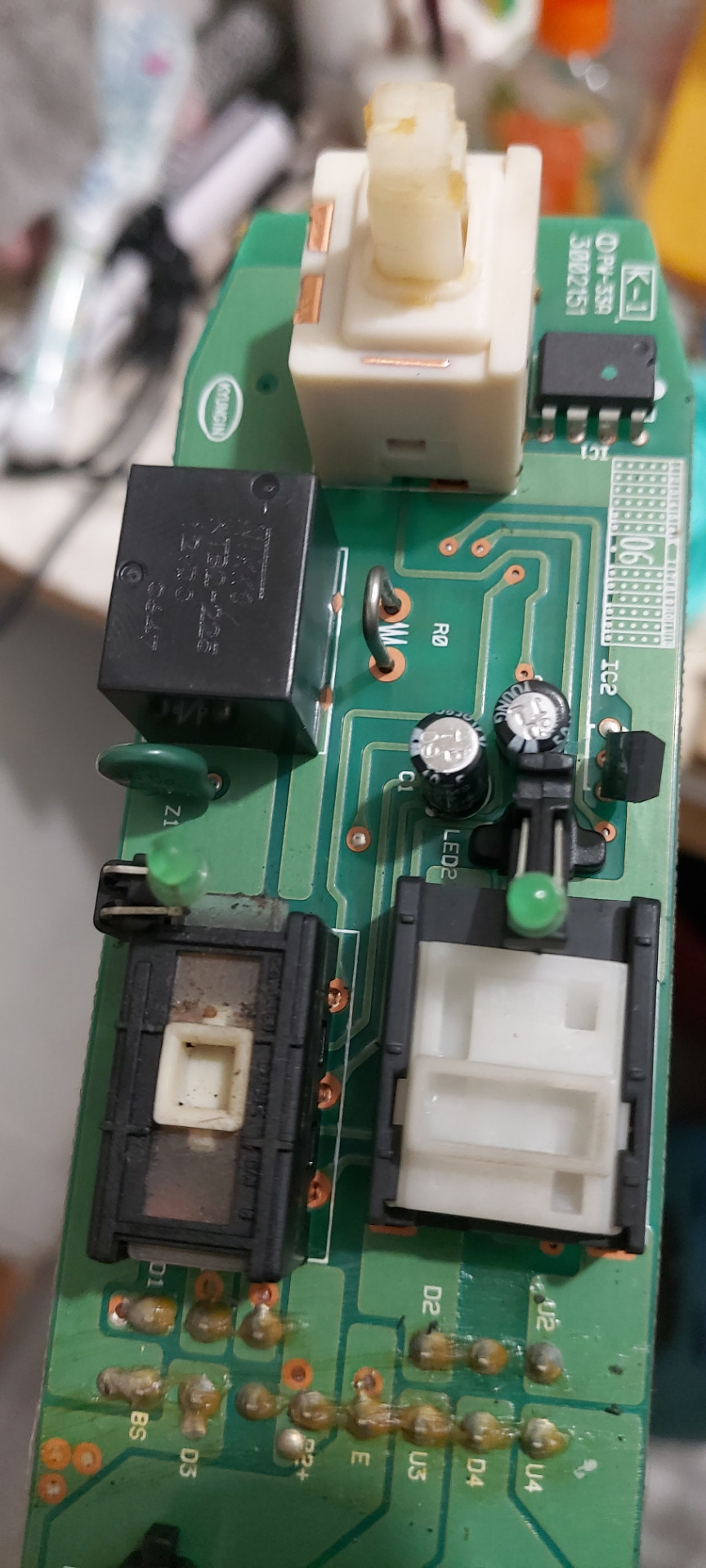

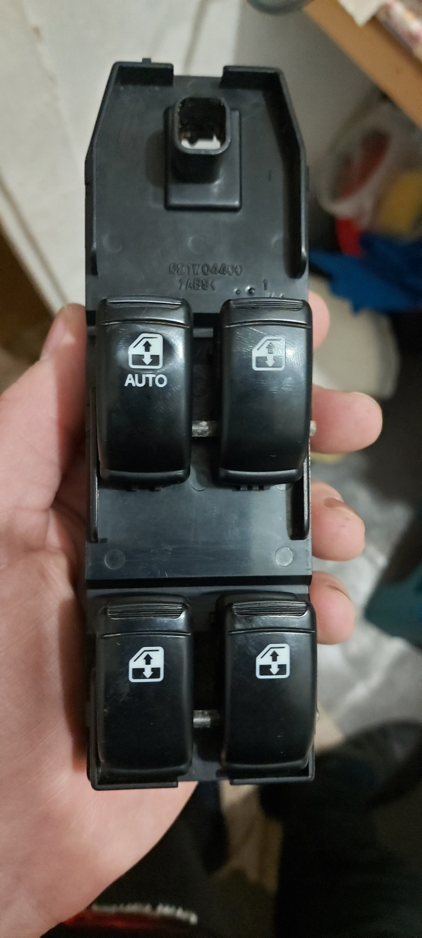

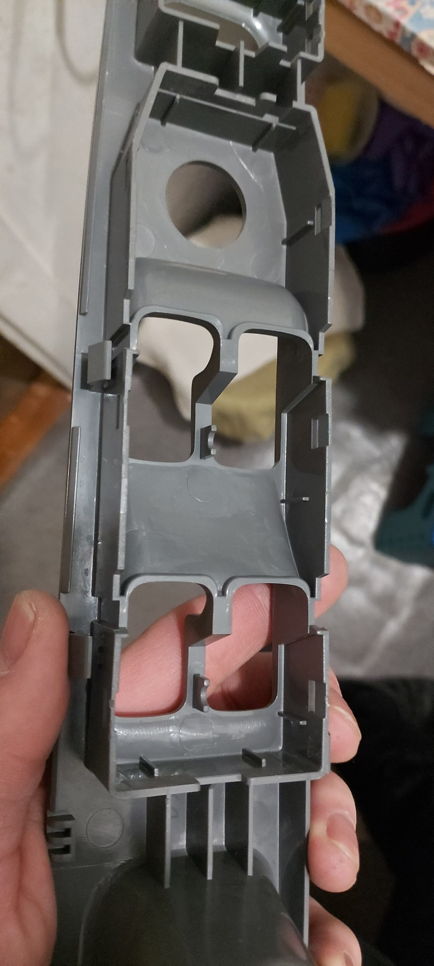

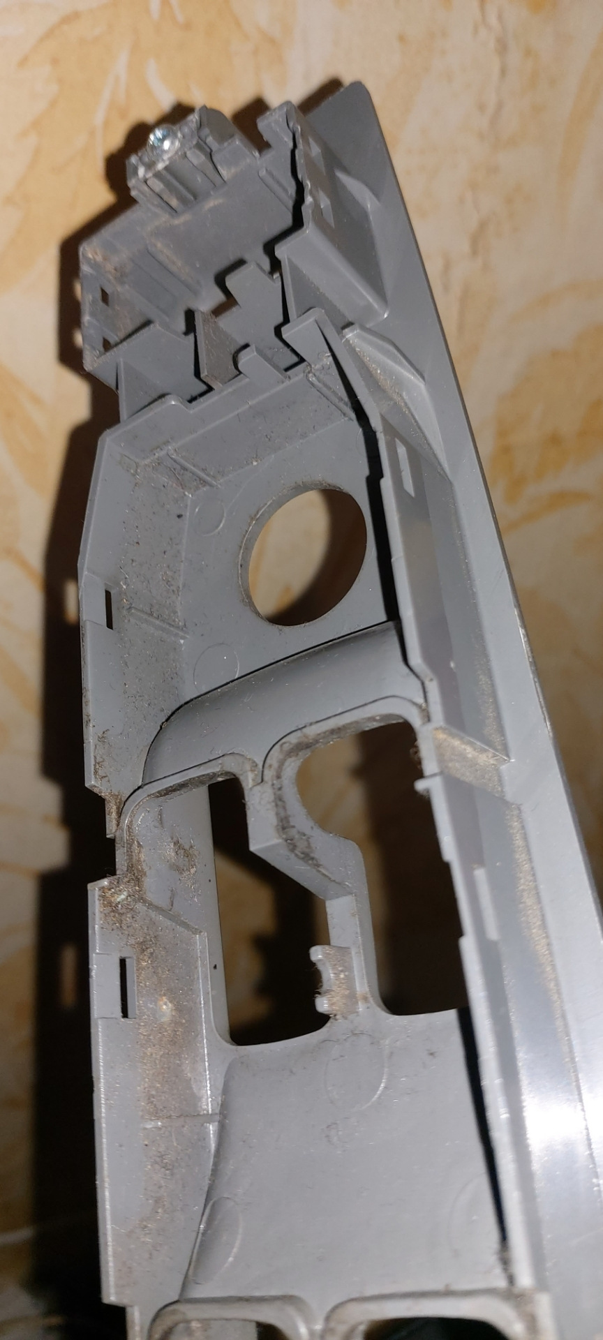

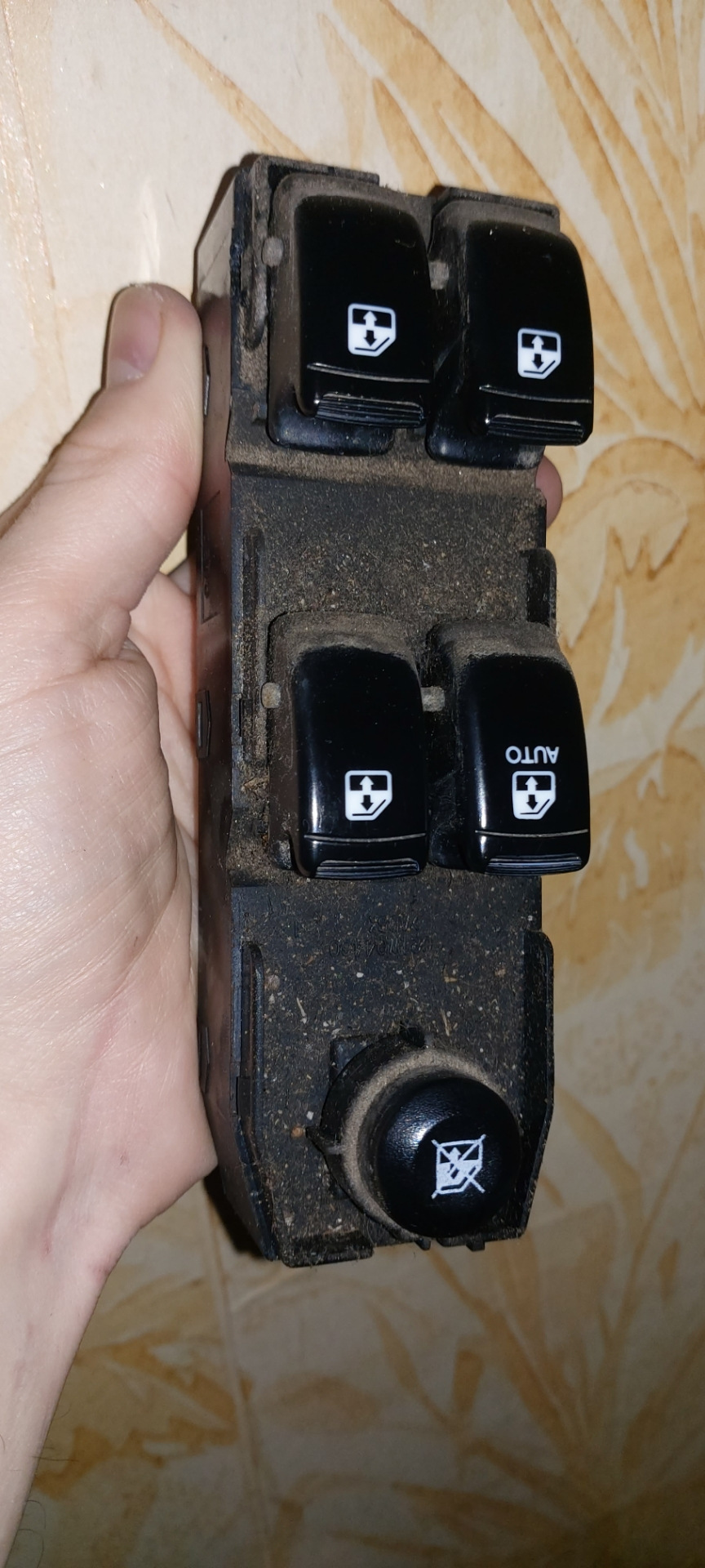

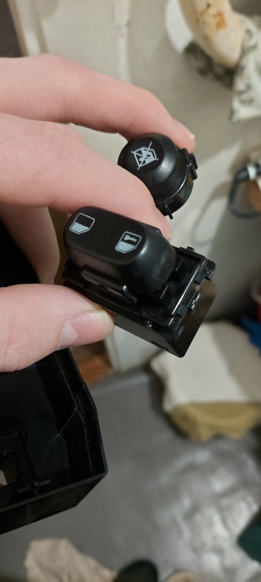

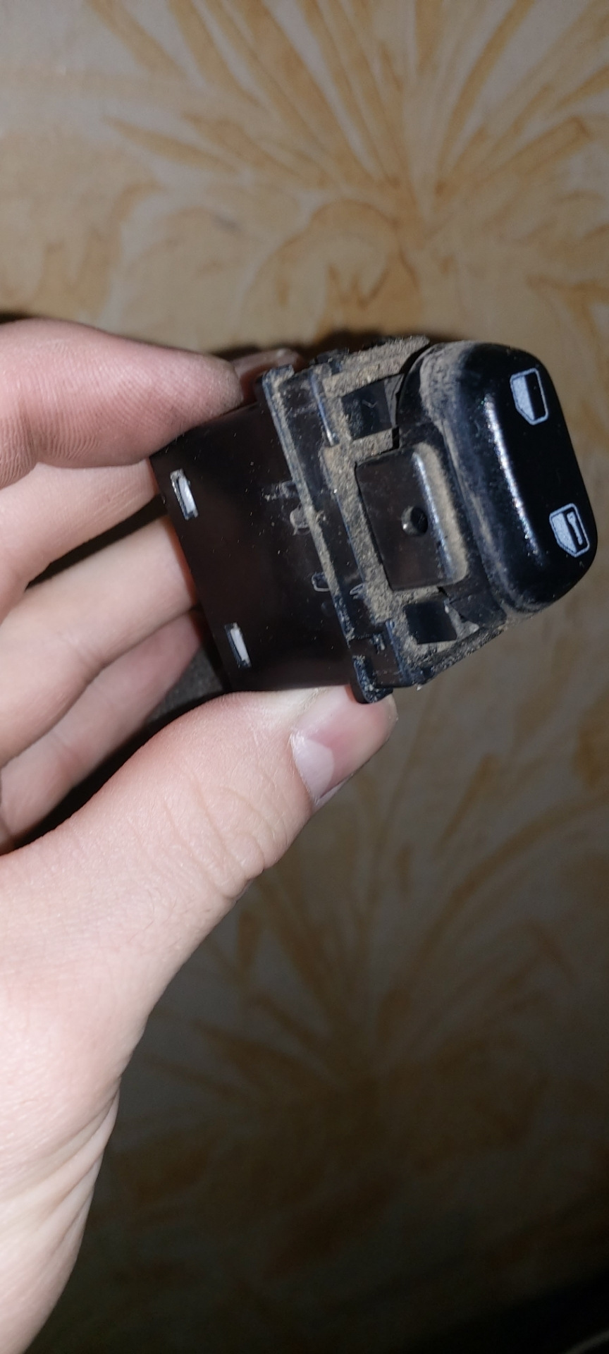

Решил отмыть блок с кнопками, разобрал, отмыл хозяйственным мылом и зубной щёткой. Продул воздуходувкой, которую ранее приобрёл для домашней техники, достачно мощная и полезная штуковина если не чем просушить побыстрому. Теперь чистота🙂.

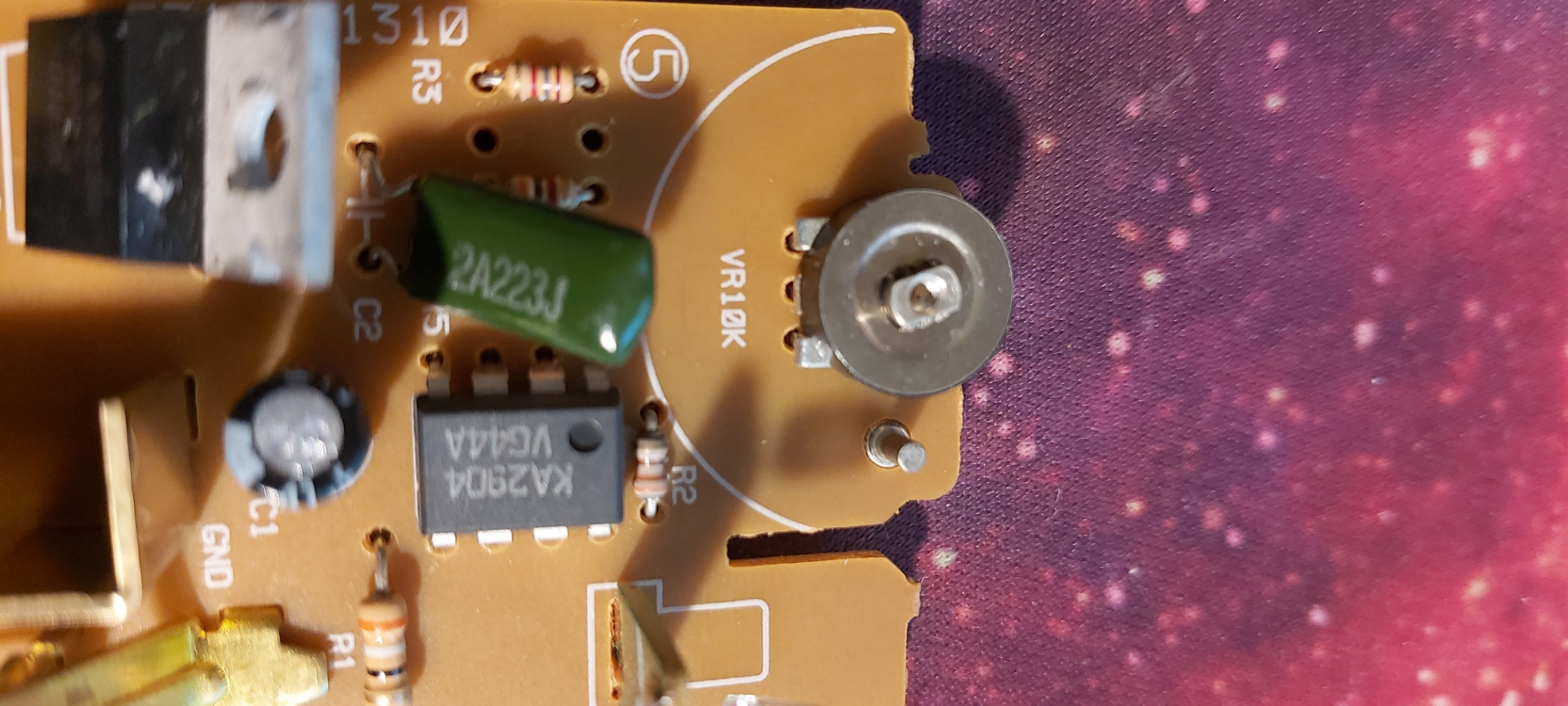

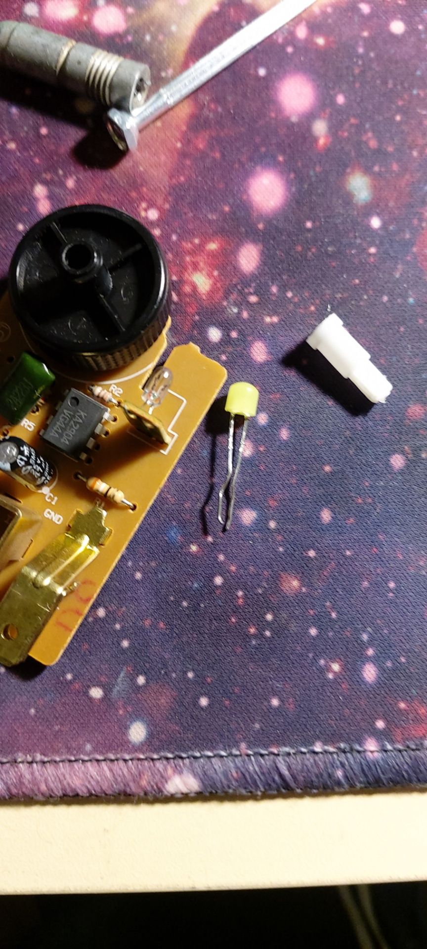

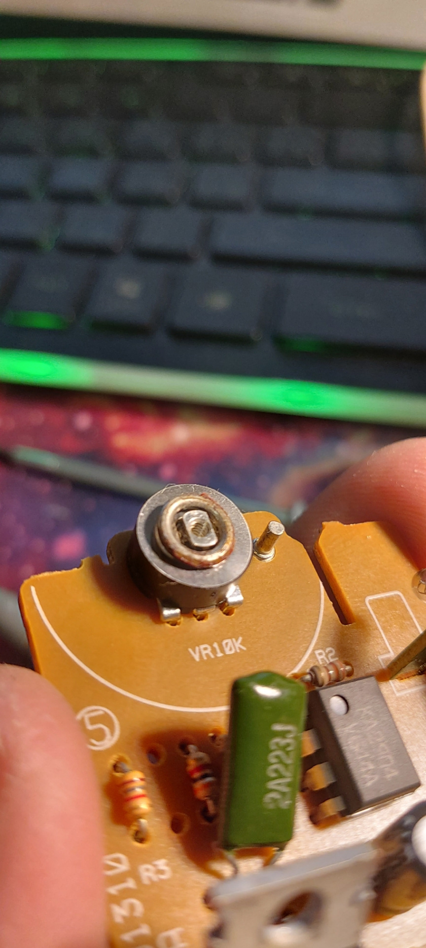

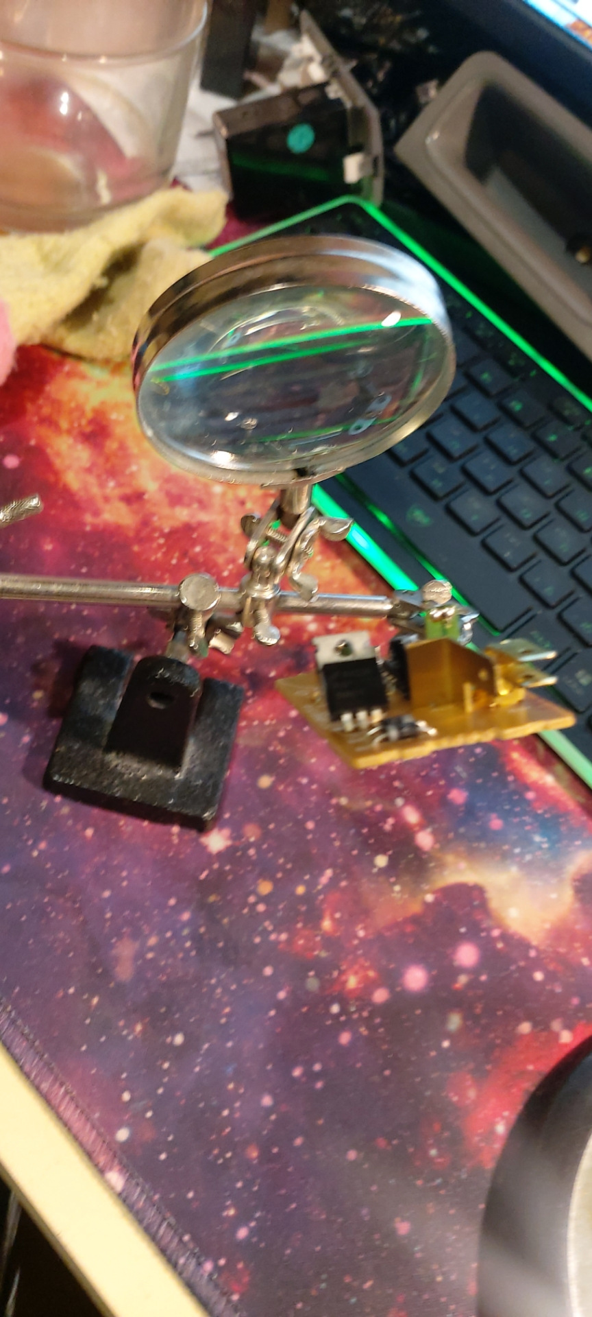

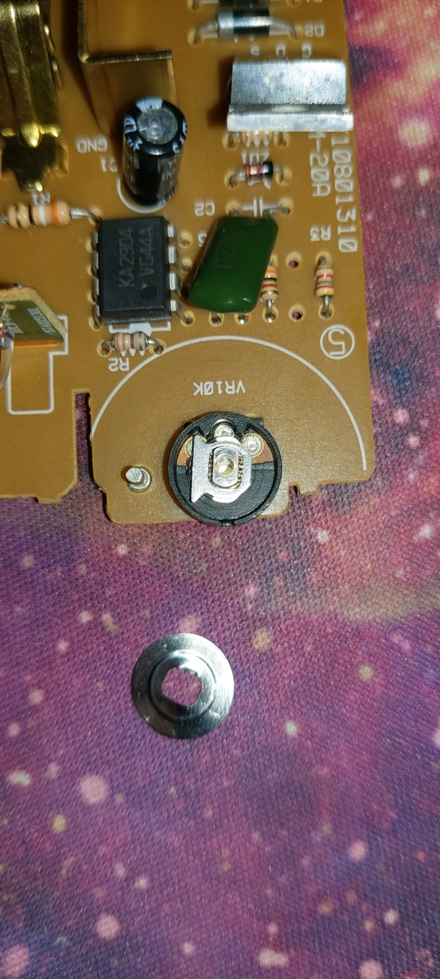

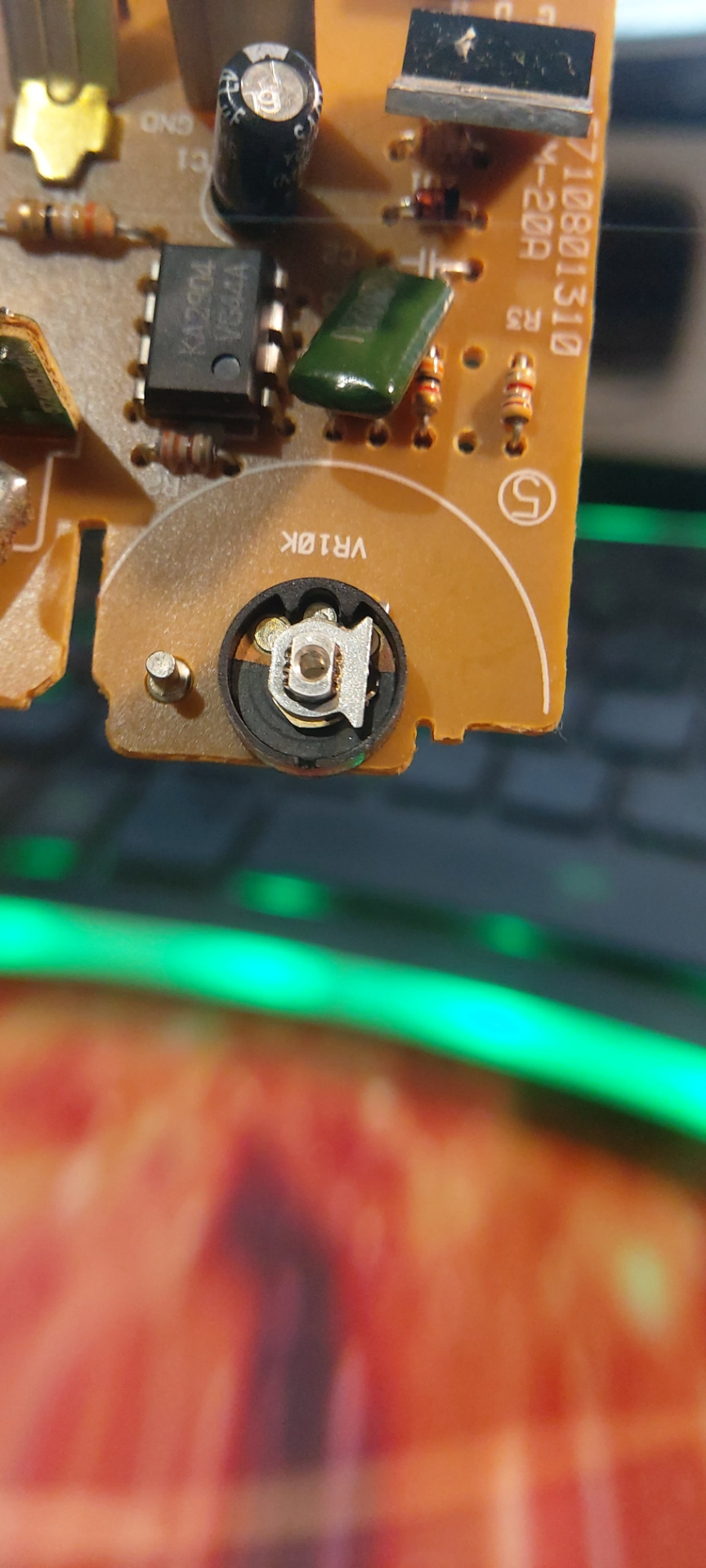

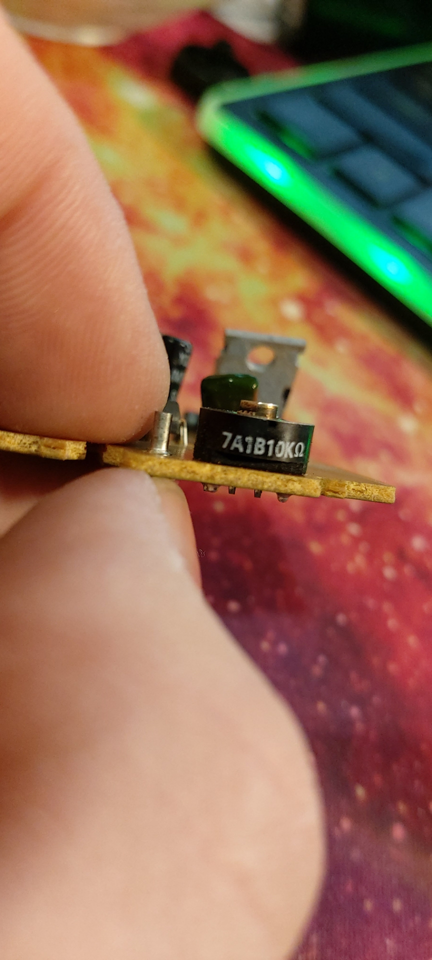

Заодно решил снова решить проблему с диммером. Разобрал сам переменный резистор, почистил внутри контакты, поджал его шайбой, что бы плотнее прилегало. Подсветка самого диммера не работает, где проблема хз, видимо в проводке, так как выпаяв лампу и подключив к батарейке 9в (крона) было под рукой, лампа оказалась рабочая, может где то проблема в самой плате, не стал копаться дальше. В итоге пошёл ставить всё обратно, подключил диммер и регулировку фар, начал крутить, без изменений. Потом отсоединил фишку корректора, всё стало работать норм, подсоединил обратно корректор, тоже работало всё хорошо, чё за прикол я не понял)). Вобщем пока проблема регулировки яркости решена.
