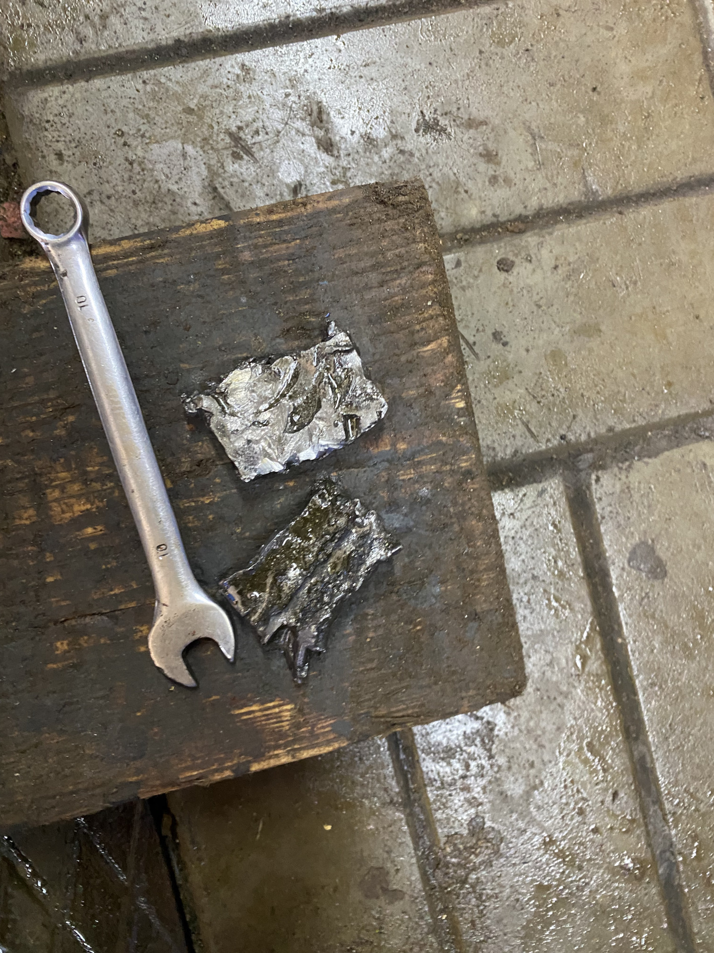

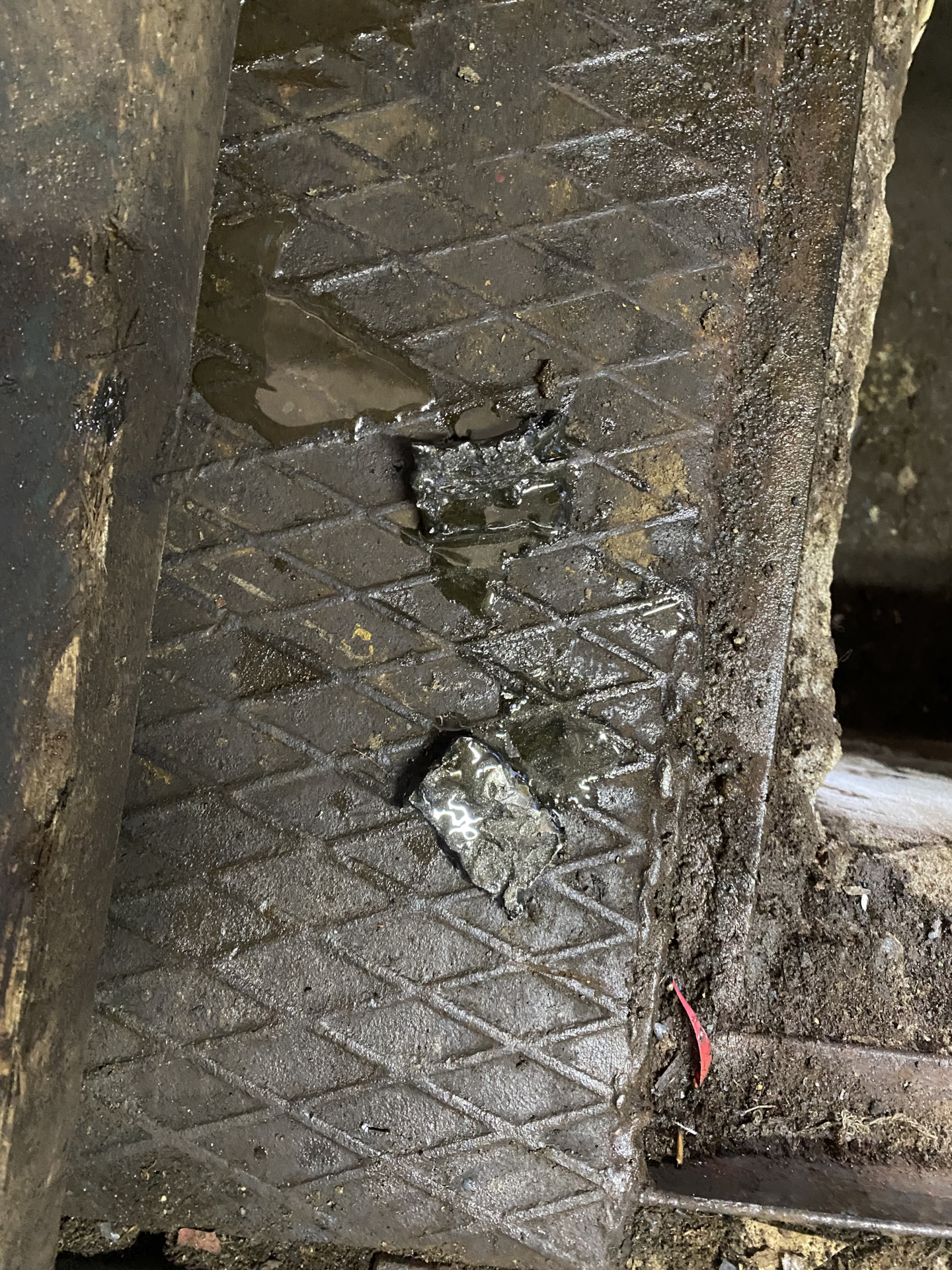

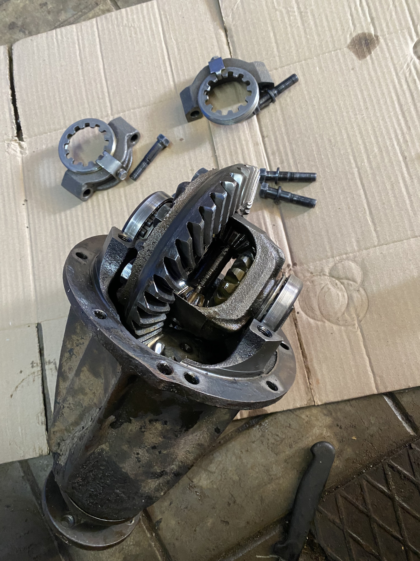

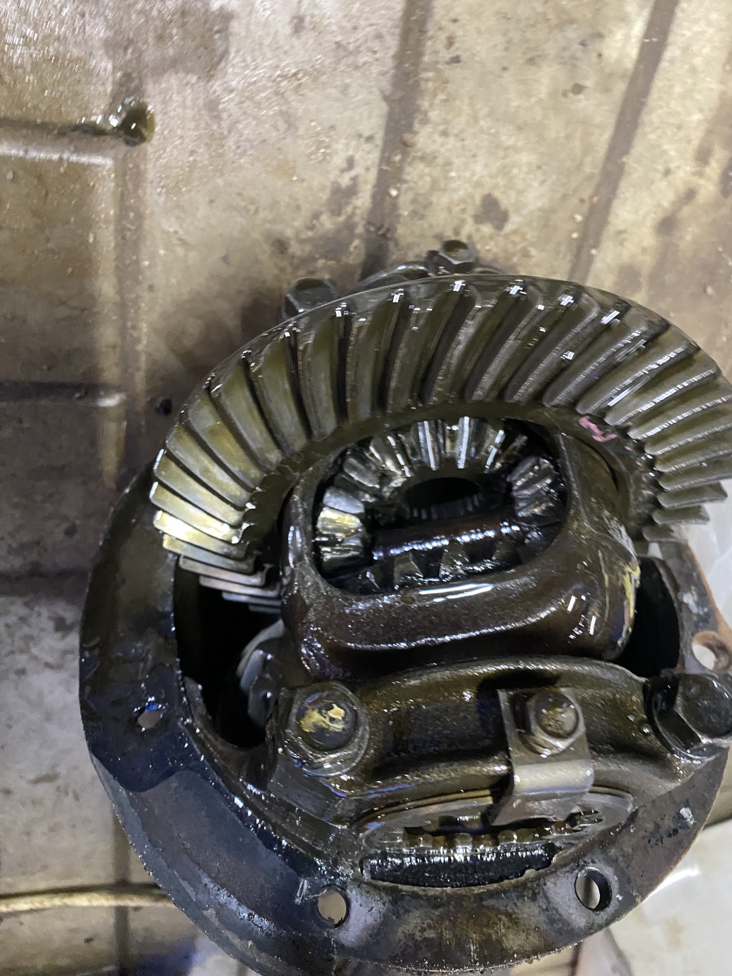

Приехал домой и разобрал мост, снял редуктор:
Пластины отлетели из-за плохой проварки!
Главная пара зацепила одну из пластин, а так заклинила главную пару. Редуктор сильно пострадал, главную пару менять.Пока собрал на свободном диффе — едет, но замена обязательна…

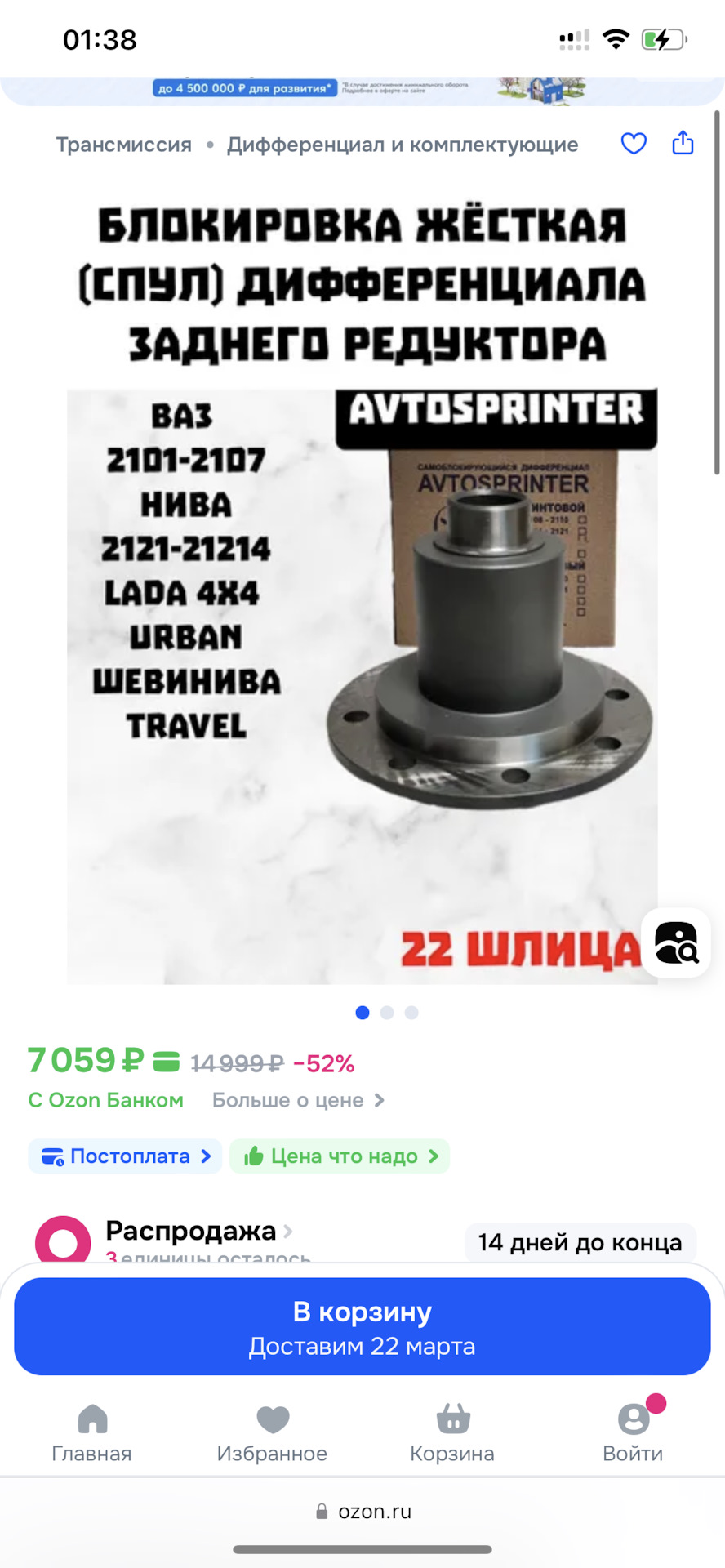

Лучше самоблок, если нет денег, спултер или как то так называется ставить.
Спул-жесткая блокировка
