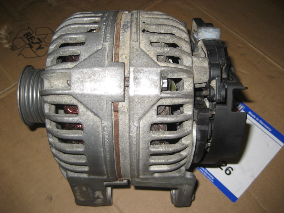

В одной из последних записях о ремонте генератора я только поменял свистящий подшипник так как дело было в деревне и найти что то еще было не реально, а на утро надо было возвращаться домой и проехать 750км.
Как и обещал продолжение следует, но только ревизию полную провел генератора на 140А
и даже поменял щетки которые не меняются отдельно на этих генераторах, а только в сборе с реле )))

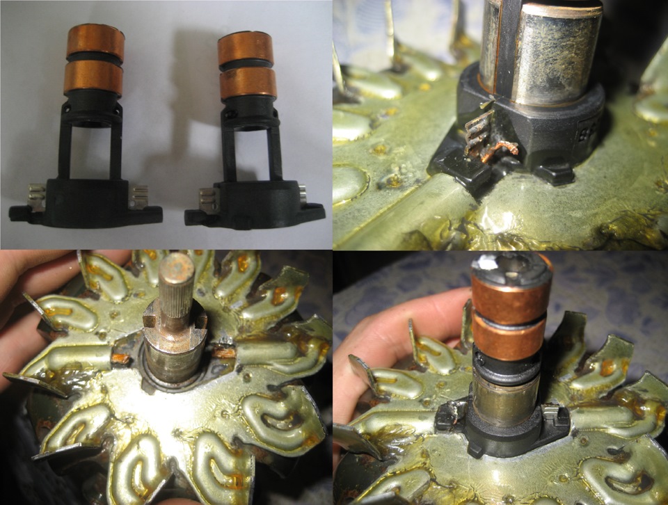

Поменял коллектор. Что бы его поменять надо с начало ножичком отодрать провода, потом изломать пластик, поставить новый коллектор и припаять провода на место. Вроде бы на словах все просто но в процессе работы столкнетесь с нюансами которые сможете решить в чем я не сомневаюсь )))

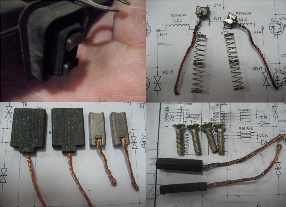

Щетки у нас стоят размером 4х6мм длина не знаю какая так как мои сточены были в ноль )))
Я на работе нашел 2 вида щеток и остановил свой выбор на темных которые обточил так как светлые щетки подходят лучше для стартера, но не для генератора

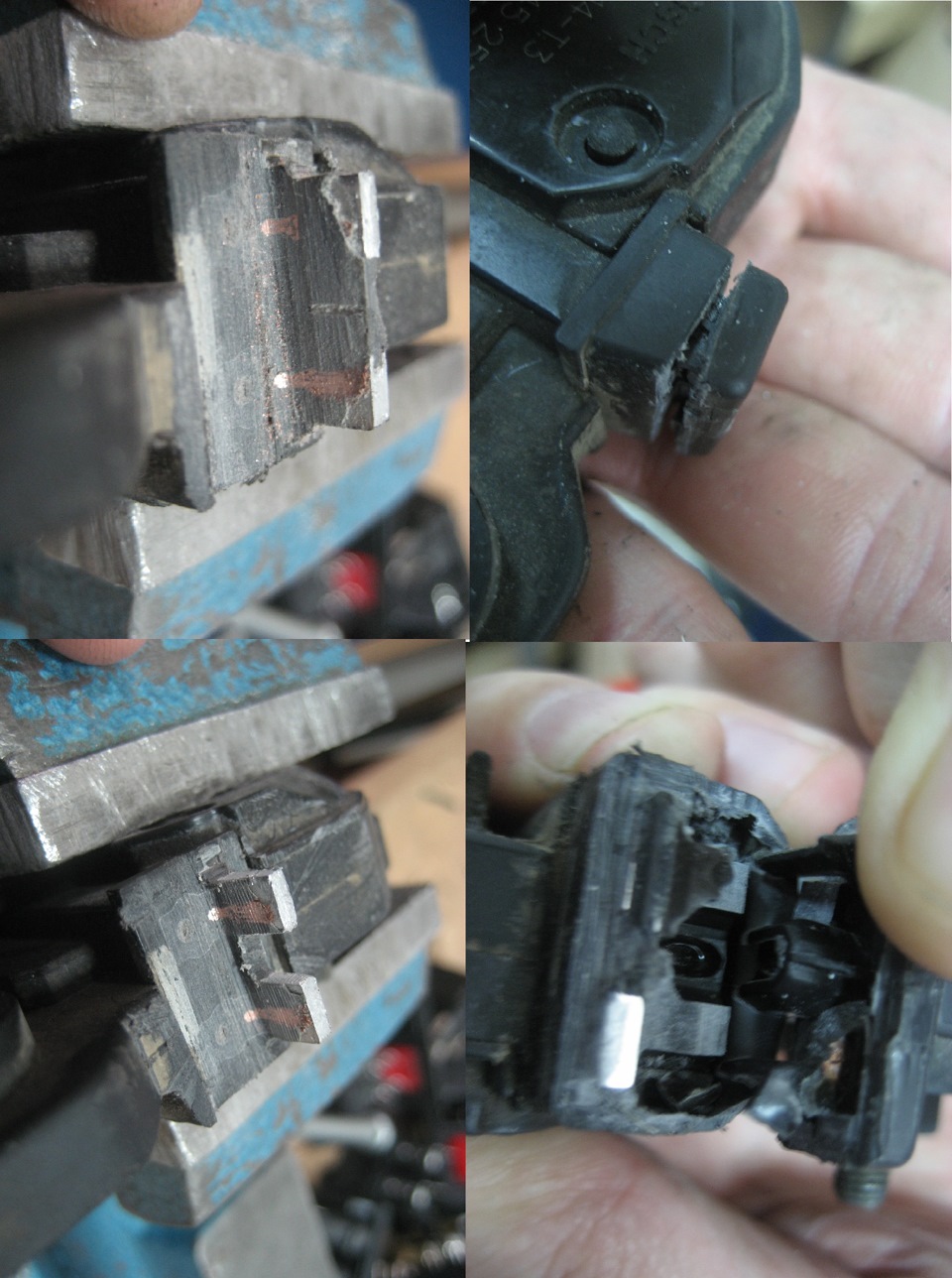

Что бы щетки достать нам потребуется распилить верхний отлив где щетки крепятся, потом обточить контакты напильником освободив от пластика и самих проводов щеток. Потом рассверливаем те места где выходят провода и щетки под действием пружин сами выпадут.

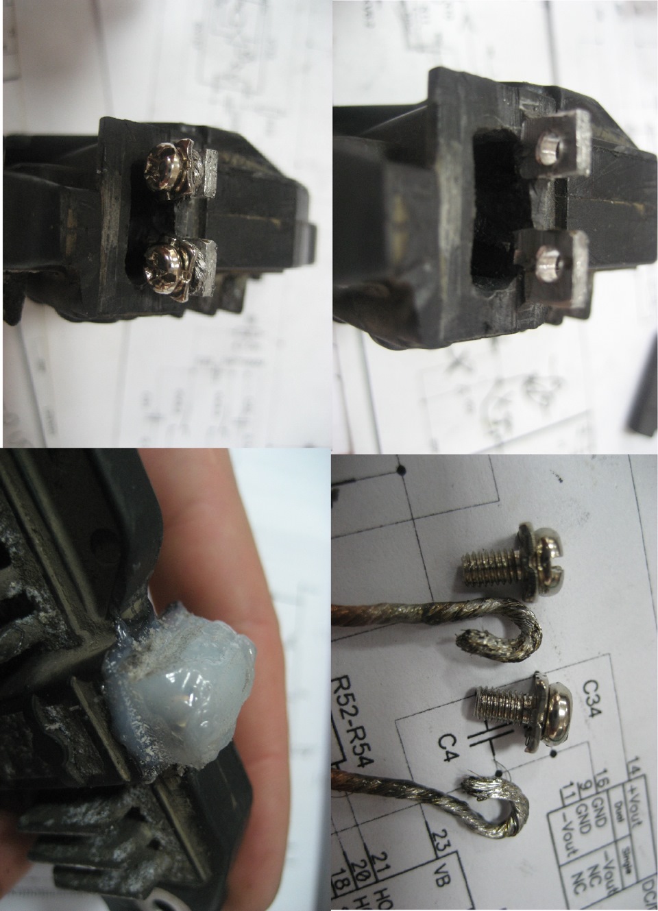

Потом готовим место для новых щеток. Для этого нам надо рассверлить по больше место и подготовить провода щеток для монтажа на контакты. Так как контакты из алюминия то паять конечно можно но связь медь-алюминий не очень, потому я присоединил провода через металлические прижимы взятые из сгоревшего блока питания и посадил на винты предварительно провода залудив. Потом все залил герметиком.

1. Коллектор: Cargo 135172, Ika 1.2039.0
2. Щетки любые угольные любого размера которые можно было бы обточить до размера 4х6, единственный критерий к выбору щеток это что бы провод выходил по центру щеток, а не с боку. Если покупать готовые то подходят щетки: Cargo BX 2132, Bosch 1127014028
