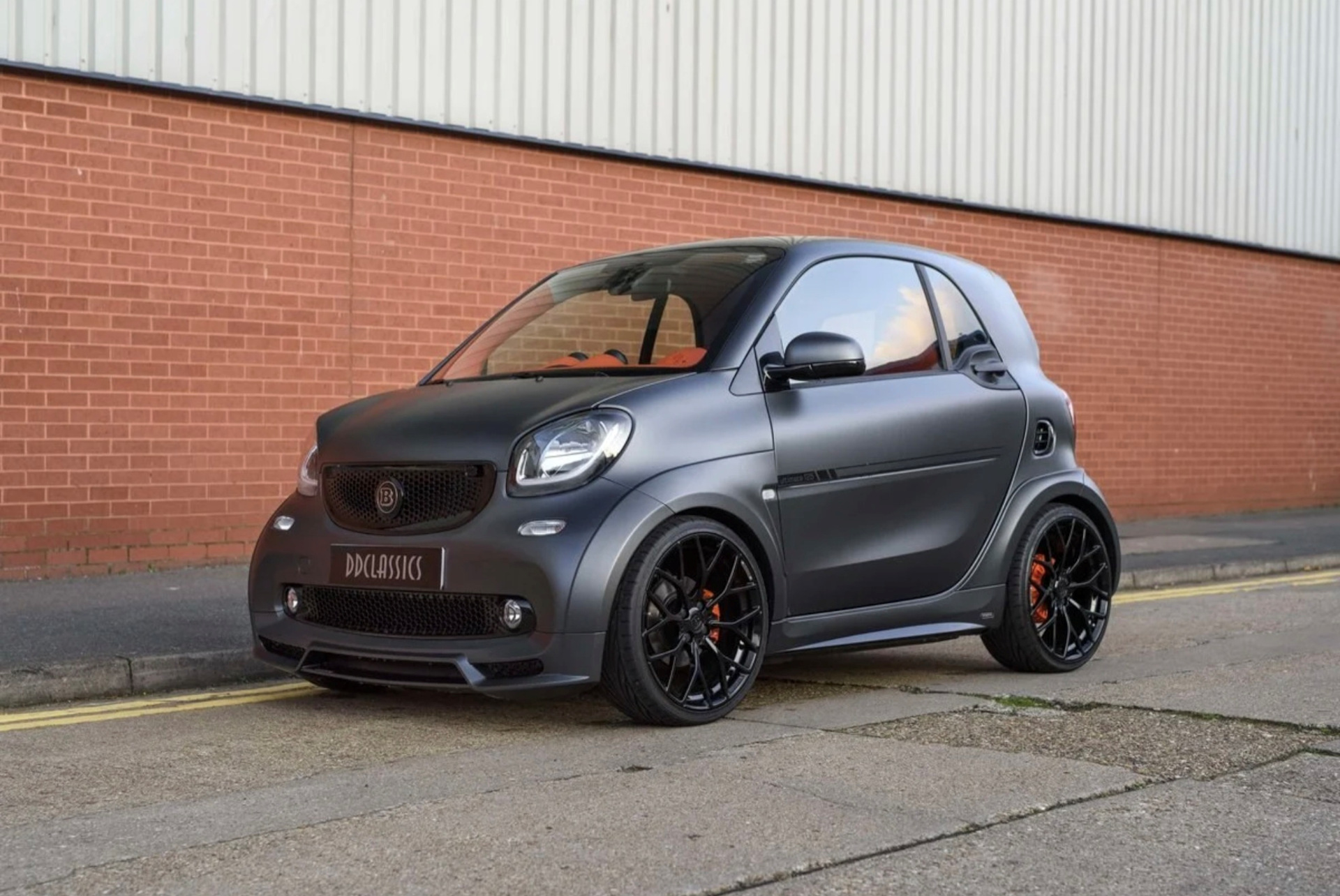

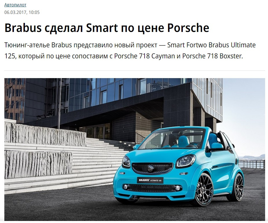

Многие спросят: а почему не купить готовый экземпляр? Причин несколько. Во‑первых, цена. Если взять, к примеру, Smart в версии Ultimate 125R, то даже с учётом того, что отдельные решения в нём мне не по душе и их всё равно пришлось бы переделывать, к стоимости авто нужно прибавить ещё и затраты на тюнинг. В итоге сумма выйдет сопоставимой с ценой Panamera — а ведь она и так изначально стартовала с весьма внушительного ценника.
Вот и получается: интереснее и честнее пройти этот путь самому — сохранить дух модели и сделать всё так, как хочется именно мне.
К примеру автомобиль 18-го года привезти в Россию, выйдет под 7-8 млн с растоможкой… + 500к на всякие хотелки-переделки…

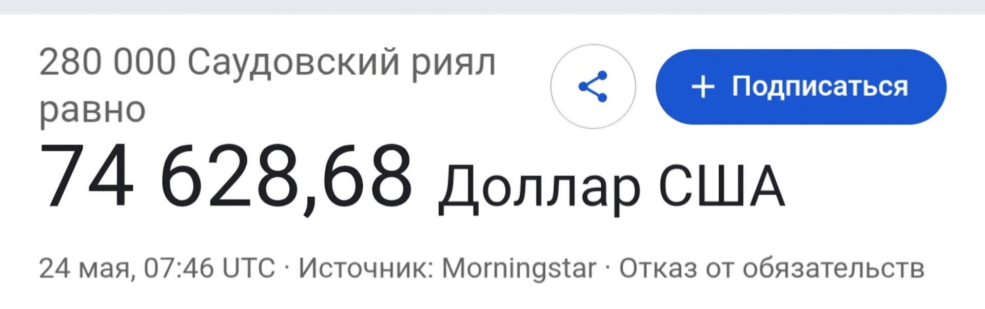

Вот для примера один нашел в Саудовской Аравии в продаже…

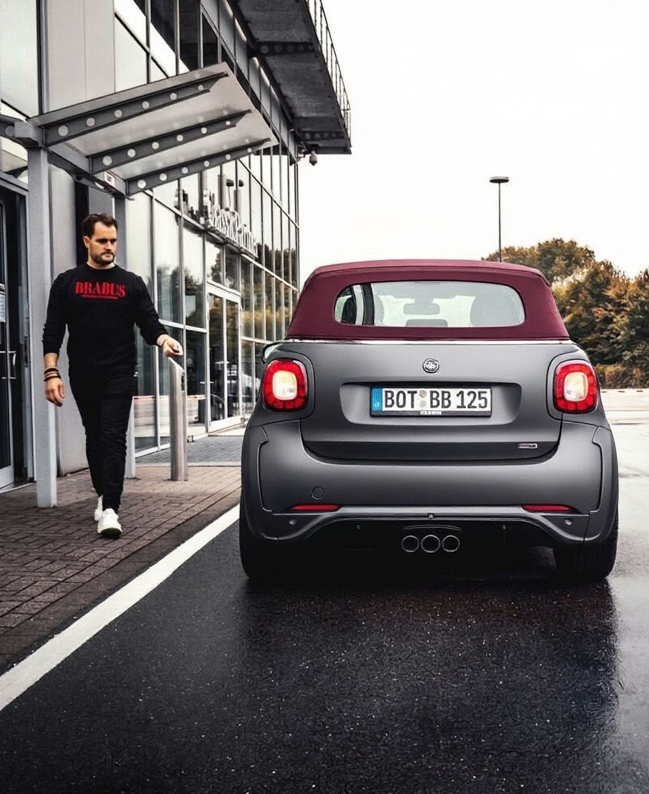

Далее один выставлялся примерно за такую же стоимость в Америке. Но здесь вообще печальная история. Я пока не понял как в итоге Брабус выпускал комплектации, но некоторые из них очень несуразно выглядят…
Красная панель, руль алькантара, черные сидушки, какая-то детская вышивка 125 на подголовниках, и много чего еще…

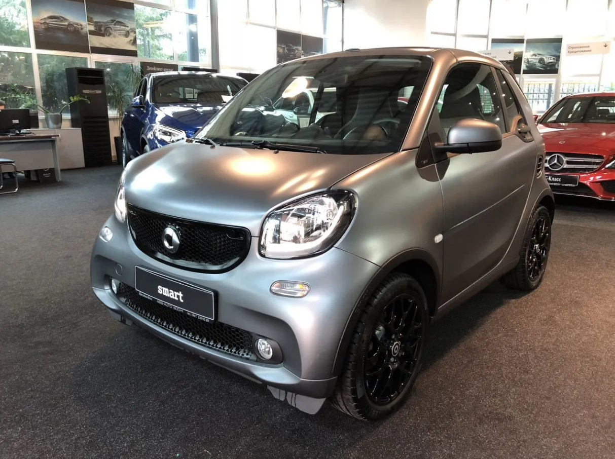

И в теории мы стремимся из такого вида

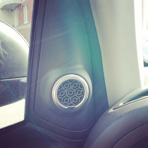

Хочу не просто повторить оригинал, а аккуратно его прокачать: например, поставить более лёгкие диски, чем предлагает Brabus, заменить сиденья (а не ограничиваться перешивкой), установить премиальные аудиокомпоненты вместо штатной системы JBL — и так далее.

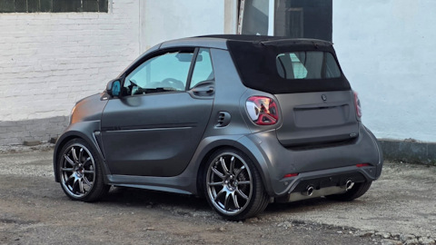

*** спустя 8 месяцев непрерывной работы, мы собрали вот такой вот вид… Объективно, из планов удалось реализовать 95% задуманного…
