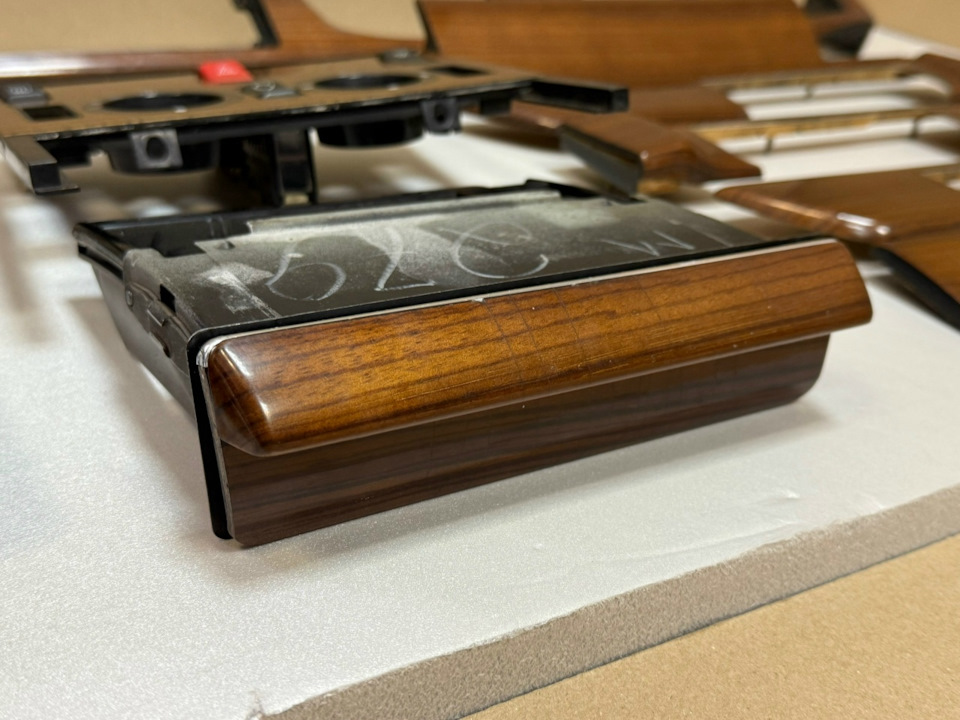

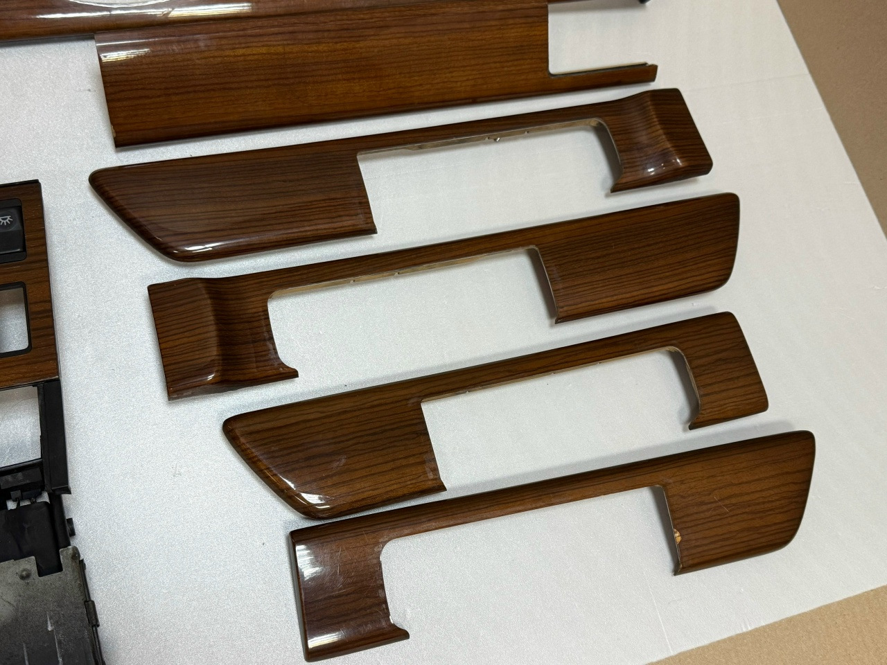

Распространения проблема деревяшек: трещины на лаке, потемнение от времени и как следствие утерянный лоск интерьера в целом.

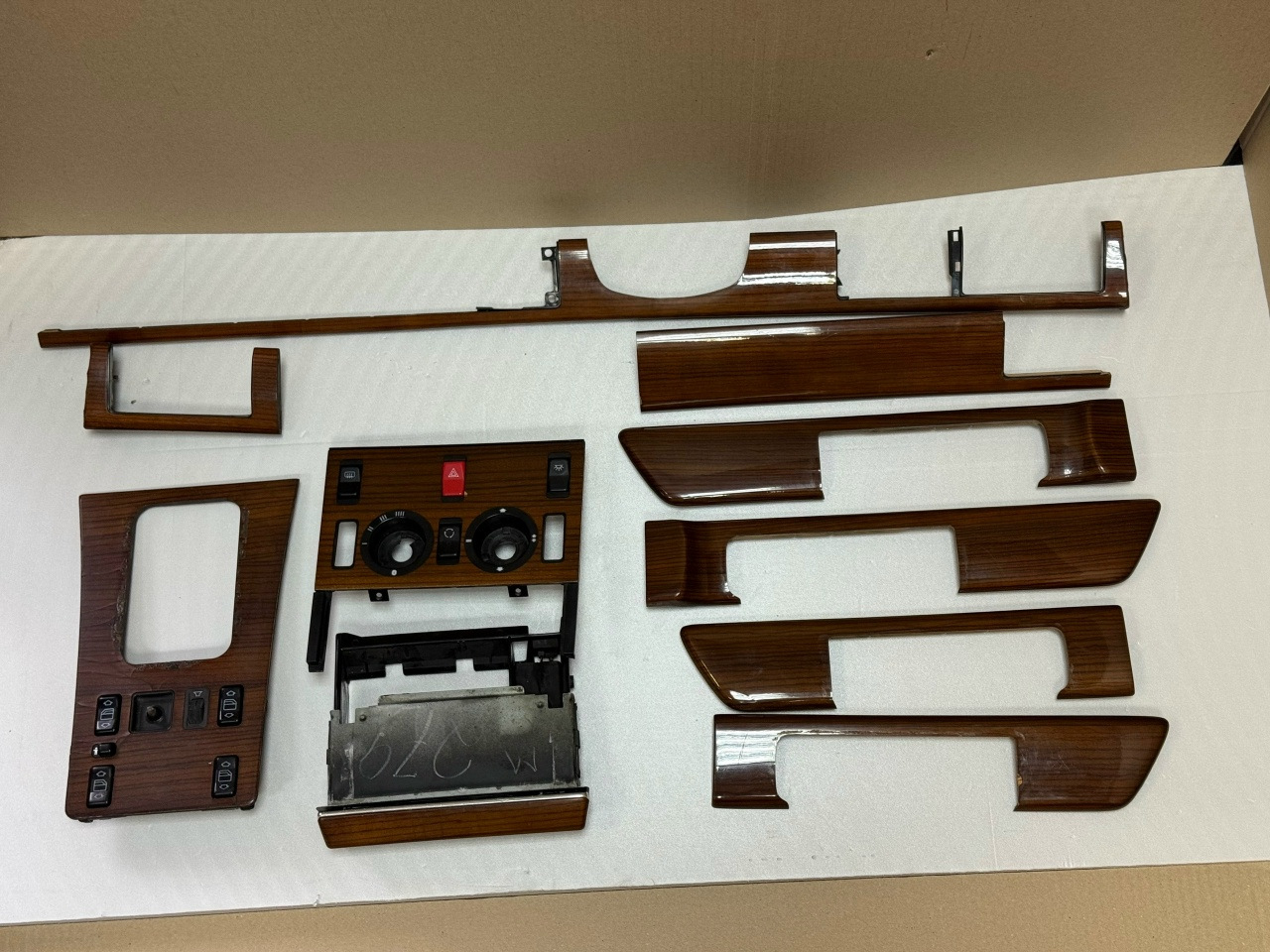

Демонтаж:
Важно! Для снятия дерева с передней панели, саму панель снимать не требуется. Необходимо вытащить щиток приборов и два крайних дефлектора печки. Этот момент мне подсказал — Mercedes-Benz S-Class 300SE Panther за что ему огромное спасибо 🤝.

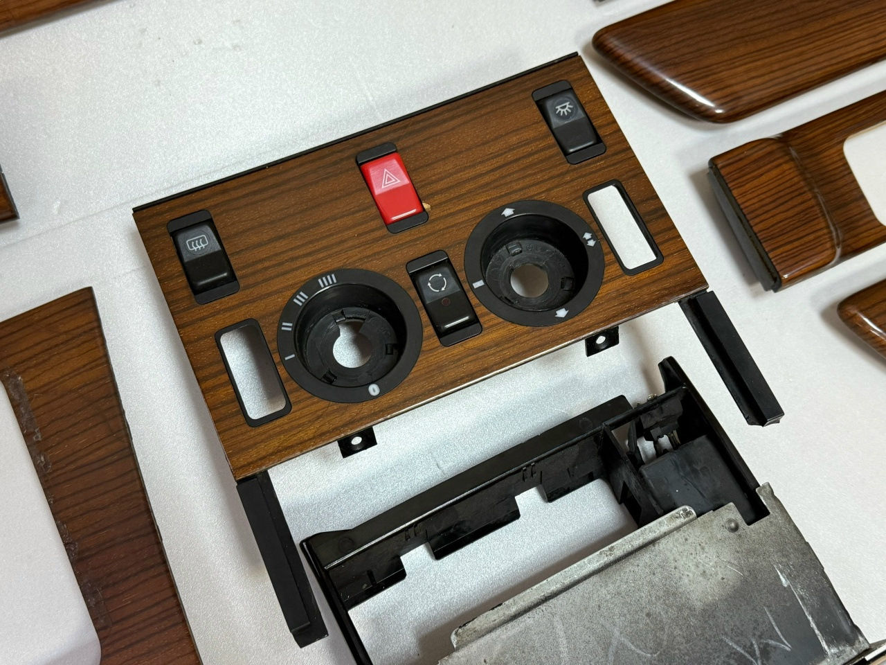

Деревяшки изнутри закручены гайками на 8мм.
Панель управления климатом, пепельница и панель АКПП снимаются легко и просто.

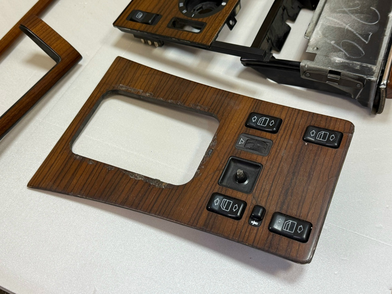

Единственный момент. Деревяшку АКПП нужно сдвигать вперёд, а уже потом поднимать вверх. Там есть направляющие, которые заводят ее на место.

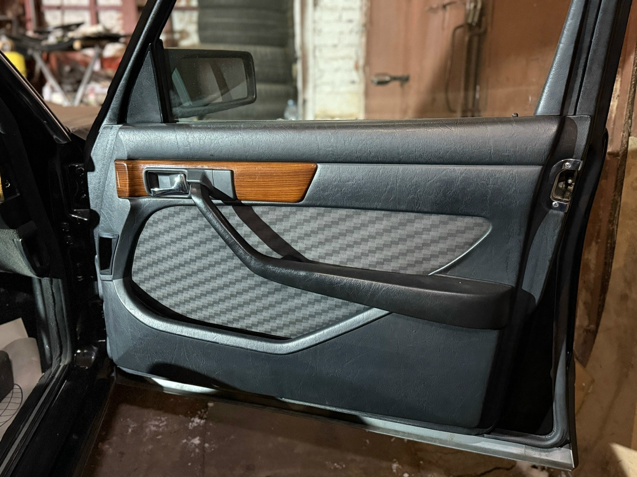

Чтобы открутить дерево с обшивок, нужно снимать карты дверей. Этот процесс наглядно и доступно описан здесь — www.drive2.ru/l/595214023700554316
Главное не спешить и не дёргать обшивки если что-то не идёт. Пластиковые крючки легко оторвать((. Карта снимается движением вверх, а потом уже на себя.

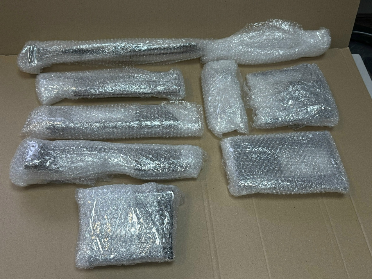

Вообщем, все снято, упаковано и отправлено в Москву на реставрацию.
Рисунок дерева оставляем Зебрано, именно он был с завода и прописан в VIN.

А пока салон частично разобран, проведем дефектовку лампочек, кнопочек. Почистим дефлектора печки и т.д.
