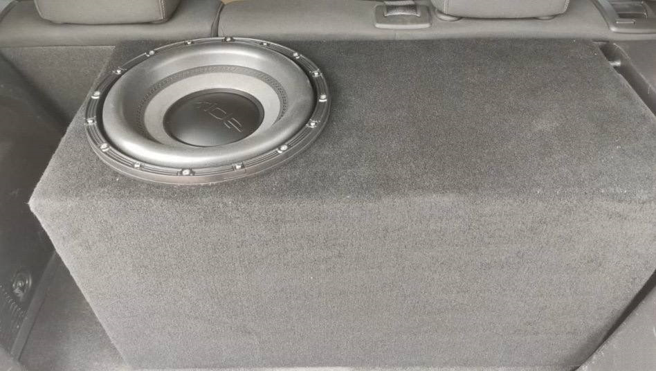

У меня уже есть усилитель на 400 Вт (4 Ом) и 1000 Вт (1 Ом). Он установлен в нише багажника и сейчас работает в паре с Swat MAS12v2 в закрытом ящике на 35 литров.
Связка получилась отличная, повседневный бас меня полностью устраивает, и трогать её не хочется.

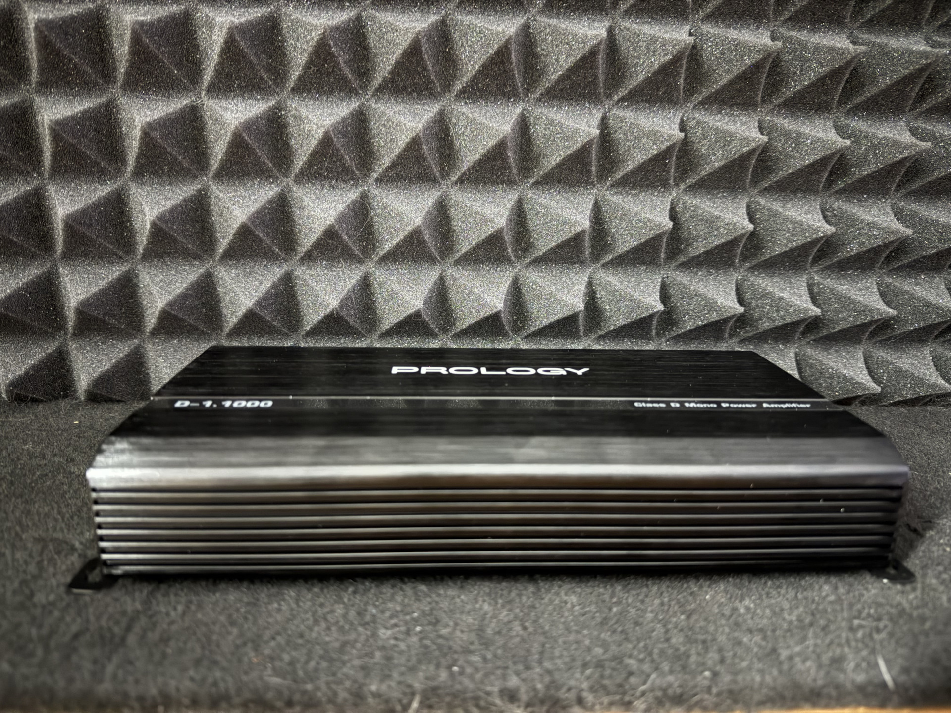

И вот в моих руках оказался Prology D-1.1000.
Да, можно было бы предположить, что это "то же самое, что у меня уже есть". Но нет. Отличия будут, и о них я тоже расскажу.

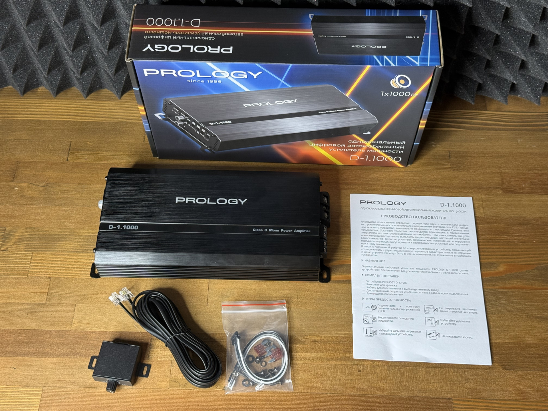

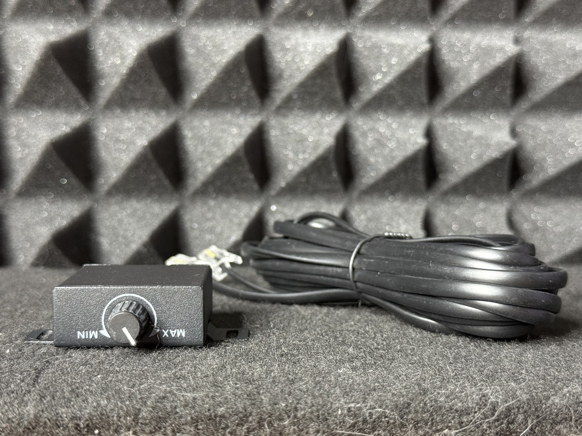

Что в коробке?
Комплект поставки стандартный, но приятный:
Сам моноблок
Комплект для крепежа
Кабель для подключения к высокоуровневому входу (пригодится, если подключать без процессора)
Дистанционный регулятор уровня баса (саб-контроллер) с кабелем
Руководство пользователя

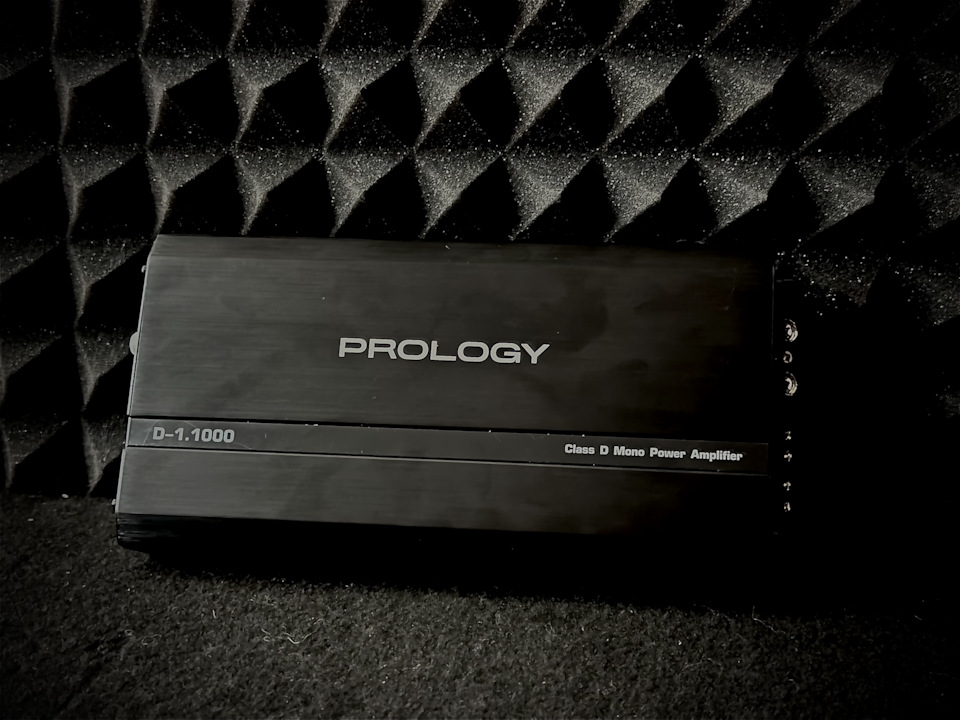

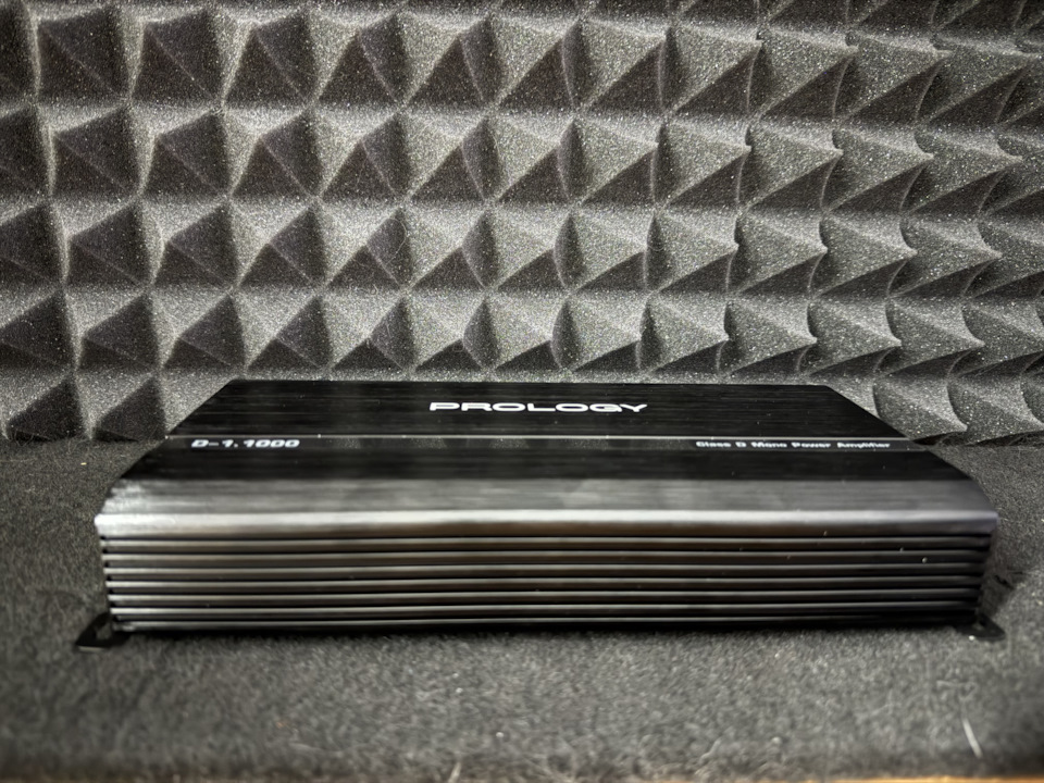

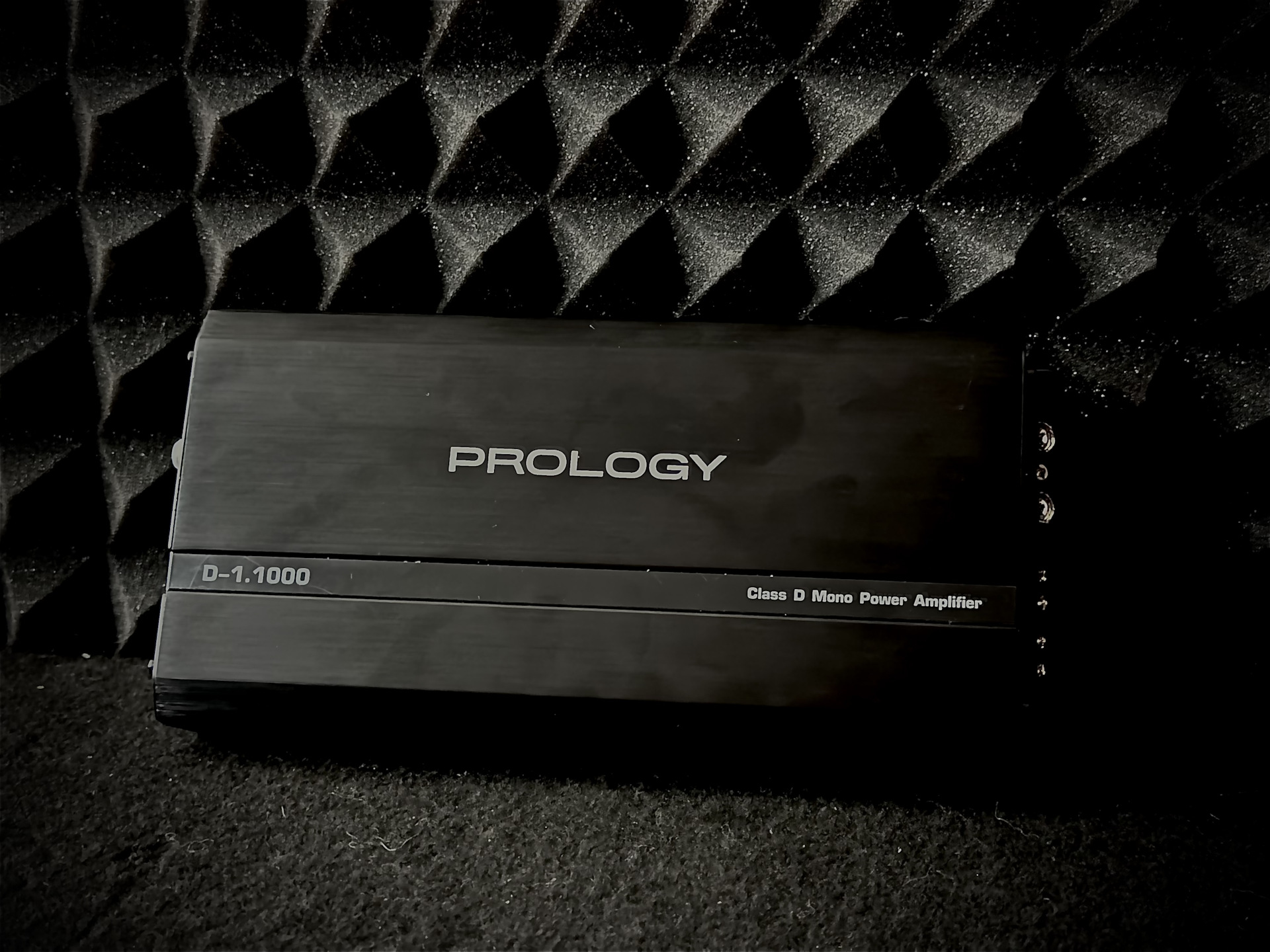

Немного характеристик
Для тех, кто любит цифры:
Класс D — высокий КПД, меньше греется и меньше нагружает бортсеть (максимальное потребление — 1400 Вт)
Мощность: 450 Вт (4 Ом) / 700 Вт (2 Ом) / 1000 Вт (1 Ом)
Диапазон частот: 10–250 Гц
ФНЧ (Low Pass): 35–250 Гц
Subsonic: 10–50 Гц
Bass Boost: 0–12 дБ
Три предохранителя по 40 А внутри
Габариты: 257×124×48 мм — довольно компактно для 1000 Вт

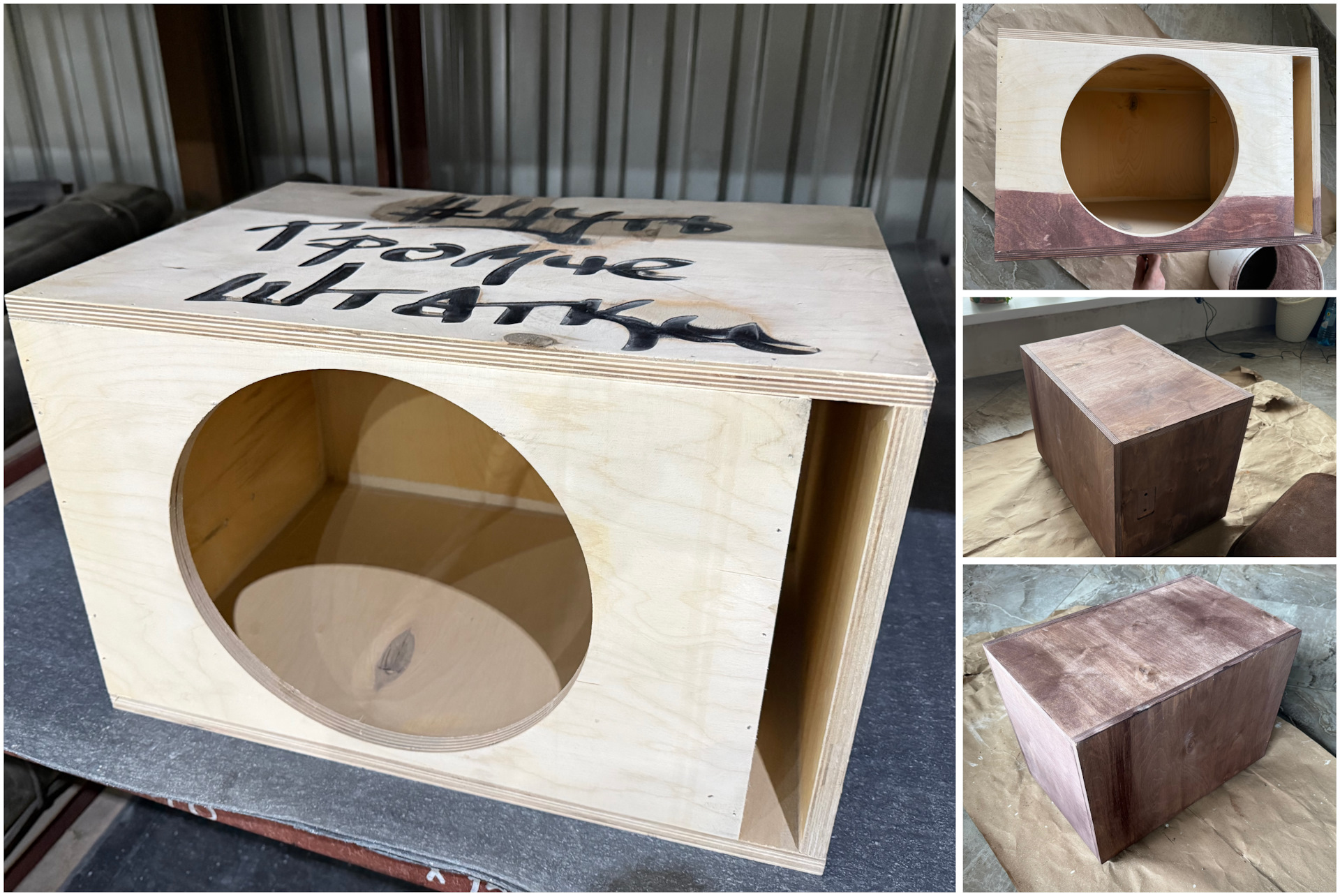

В моем случае этот усилитель будет использоваться в первую очередь с фазоинверторным ящиком на 42 литра с настройкой 37 Гц. Это, можно сказать, "усредненный" корпус для большинства 12-дюймовых динамиков номиналом 300–400 Вт. Как раз то, что нужно для тестов.

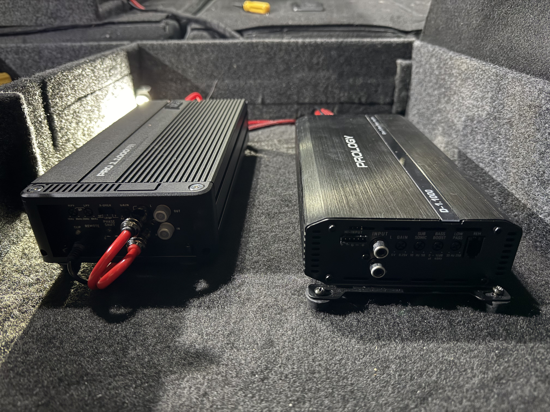

Инсталляция: пока временно, но аккуратно
Корпус для ФИ сейчас в процессе покраски морилкой в несколько слоев — хочу, чтобы получилось красиво. А пока усилитель нужно куда-то пристроить.

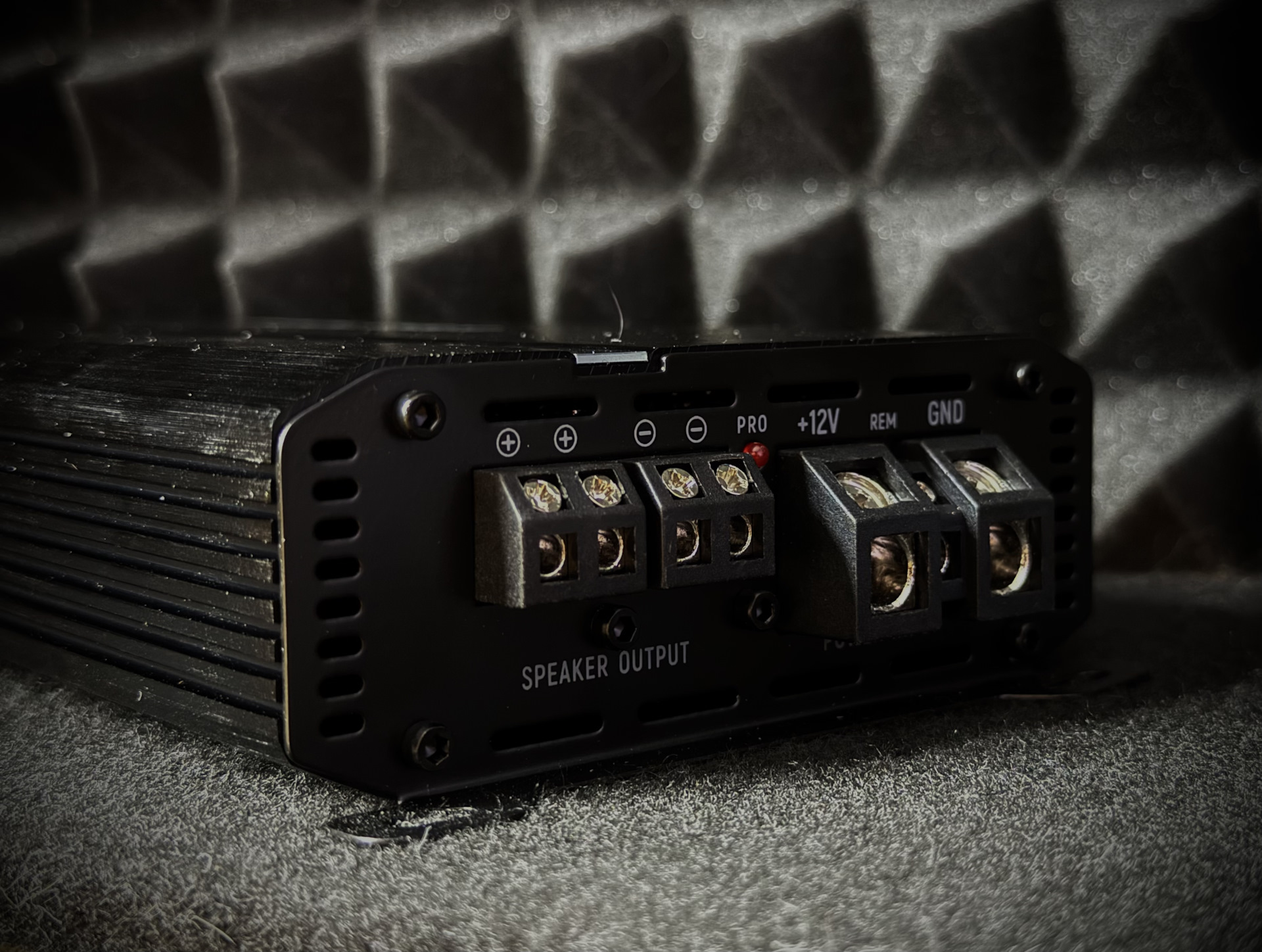

Временно прикрутил его в нишу багажника. По подключению никаких проблем: плюс, минус, REM от процессора — все стандартно. Ну и конечно же, резиновые ножки 10 мм, для вентиляции в нижней части.
Что меня удивило (и немного смутило).
В целом усилитель добротный, но есть пара моментов, которые я для себя отметил.

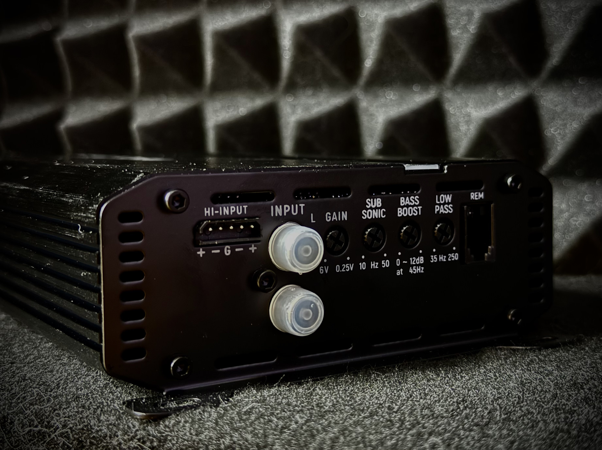

1. Нет клавиши выбора режима фильтрации
Мы не можем принудительно отключить Subsonic и LPF. Subsonic работает в диапазоне 10–50 Гц, LPF — 35–250 Гц. Вроде бы мелочь, но для меня это принципиально важно, когда подключаете саб в закрытый ящик.
Там как раз основная фишка — ультраниз, и я не хочу его обрезать.
Да, многие говорят, что "ниже 20 Гц не надо и лучше обрезать".
Но я люблю чувствовать ту самую глубину, когда трек это позволяет. И тут у меня нет выбора — Subsonic все равно будет работать.
2. Нет переключателя фазы (0/180°)
Очень странно, потому что даже в подседельных усилителях Prology (например, в Bass Box 10, который попадал ко мне на обзор) эта функция есть. А тут ее нет.
При наличии процессора это не критично. Или можно просто перекинуть полярность на клеммах саба. Но все равно странно. Для тех, кто подключает без процессора, это могло бы быть полезно.
Про настройки: мой подход
Настраивать Gain я буду на слух, потому что индикатора клипа здесь нет.
По моей традиции:
Срезы и фильтры выставляются через процессор
Bass Boost я не трогаю вообще
Почему? Потому что работать от максимального выставленного Gain вверх на частоте 45 Гц — неправильно.
Мы получаем искаженный сигнал.
Мой подход: выставляем Gain максимально близко к появлению клипинга (на громкости головного устройства 75–80%), и Bass Boost оставляем в нуле. И возвращаемся на 10% обратно в сторону ослабления Gain.
Кто-то любит искать баланс между средним уровнем Gain и выкрученным Bass Boost. Имеет ли смысл спорить о том, "как правильно"?
Думаю, нет. Автозвук — дело субъективное, и звучание должно нравиться именно вам.
Я же придерживаюсь правил "не работать эквалайзером вверх" — для тех, кто настраивал процессор, это должно быть знакомо.

Мне показалось, что Prology D-1.1000 отдает где-то на 10–15% громче, чем мой предыдущий усилитель, при том же уровне выходного сигнала с процессора.
Причем это не просто "кажется", а реально ощущается — бас стал более напористым.
Что меня очень порадовало:
Мы получаем большую громкость и отдачу, чем раньше
При этом есть еще небольшой запас до клипованого сигнала
Честно говоря, я ожидал примерно одинаковый уровень с предыдущим моноблоком, а получил приятный сюрприз. Разница в +50 Вт явно чувствуется.
Про размеры и удобство
Кстати, по внешним габаритам устройство для своей 1000 Вт довольно компактное.
257×124×48 мм — его реально можно запихать в совсем узкие ниши, где многие моноблоки просто не влезут.

Итоги
Что понравилось:
Усилитель громче моего предыдущего (текущего) при том же сигнале — приятный сюрприз
Компактные размеры — легко разместить в ограниченном пространстве
Не греется, фонов нет — работает чисто
Отличный контроль динамика.
Что смутило:
Нет отключения Subsonic — для ЗЯ это минус
Нет переключателя фазы — странно для моноблока такого уровня
Нет индикатора клипа — настраиваю на слух
В повседневном использовании (без экстремальных мощностей) усилитель отлично себя показывает. Бас плотный, чистый, без искажений. Для моих тестов — то что нужно.

Корпус на 42 литра с фазоинвертором сейчас в процессе покраски морилкой. Делаю в несколько слоев, должно получиться красиво.
Как только высохнет — соберу полноценную тестовую связку с PROLOGY D-1.1000.

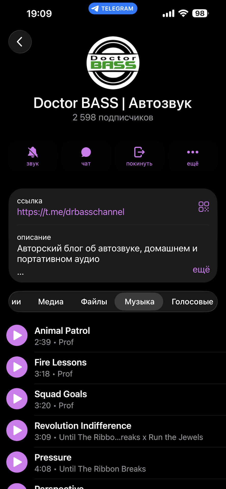

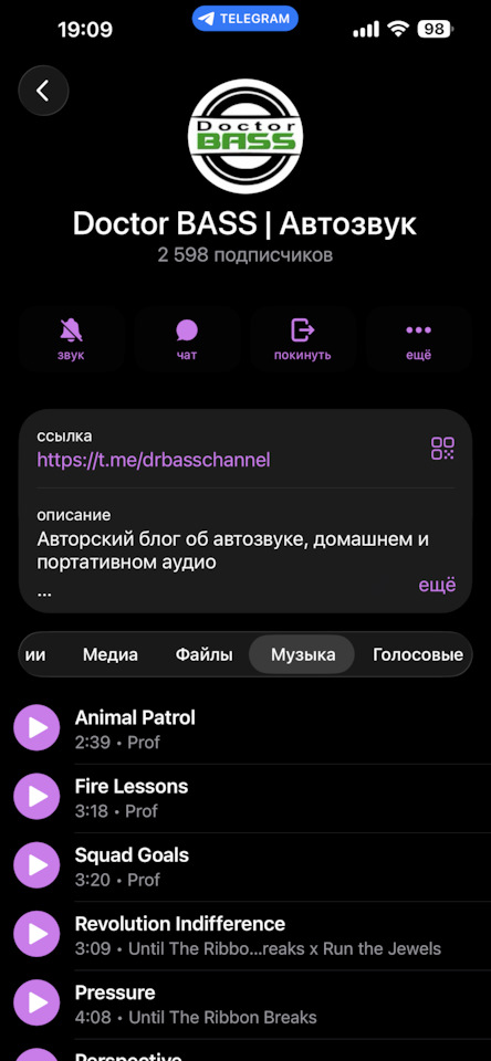

А что за треки для баса?
А вообще надо смотреть графики усилителей
На канале Dr.Bass периодически он выкладывает интересную «басовую» музыку. Я потом что-то из этих подборок закидываю себе в Я.музыке если там такое есть.
Иногда алгоритмы сами что-то подобное подкидывают…
Т.е. у меня прям альбом исключительно под тесты баса (саба) собран из подобных трэков.
Странно что лапки не съемные, я думал таких уже и нет давно
Может в следующих поколениях усилков перейдут на другой корпус.

Отсутствие отключаемого Subsonic для ЗЯ — это реально странное решение. На закрытом ящике с хорошим динамиком хочется поймать тот самый ультраниз, а фильтр его просто отрезает. Переключатель фазы тоже непонятно почему убрали, даже в бюджетных моделях он есть. Но благо что процессором эти моменты решаемы 👍
Ну в моем случае он будет скорее всего с ФИ трудиться, так что ок — Сабсоник оставляем)
