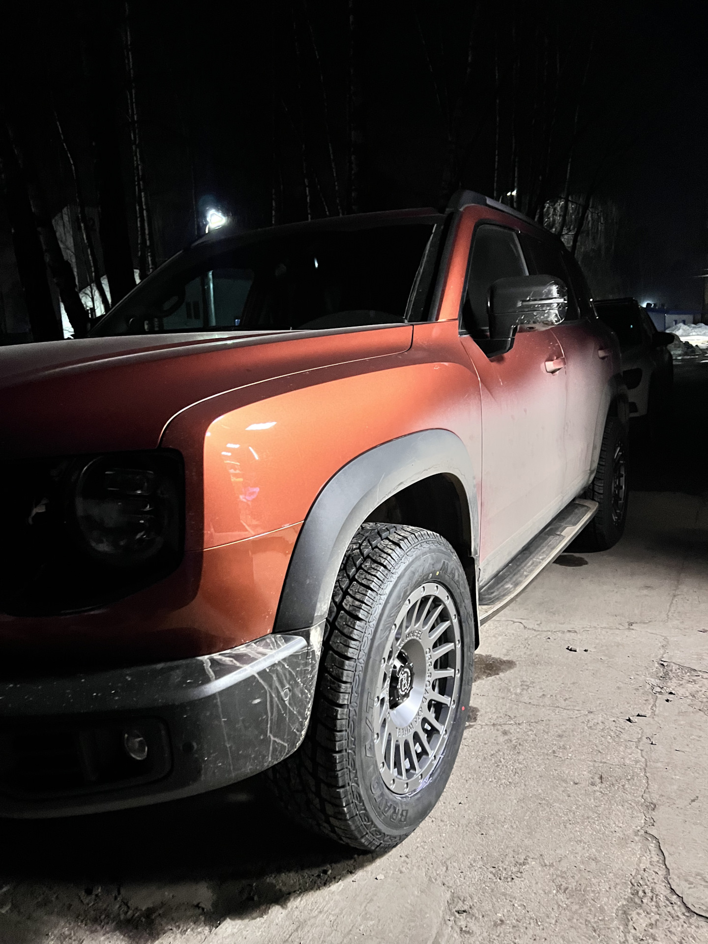

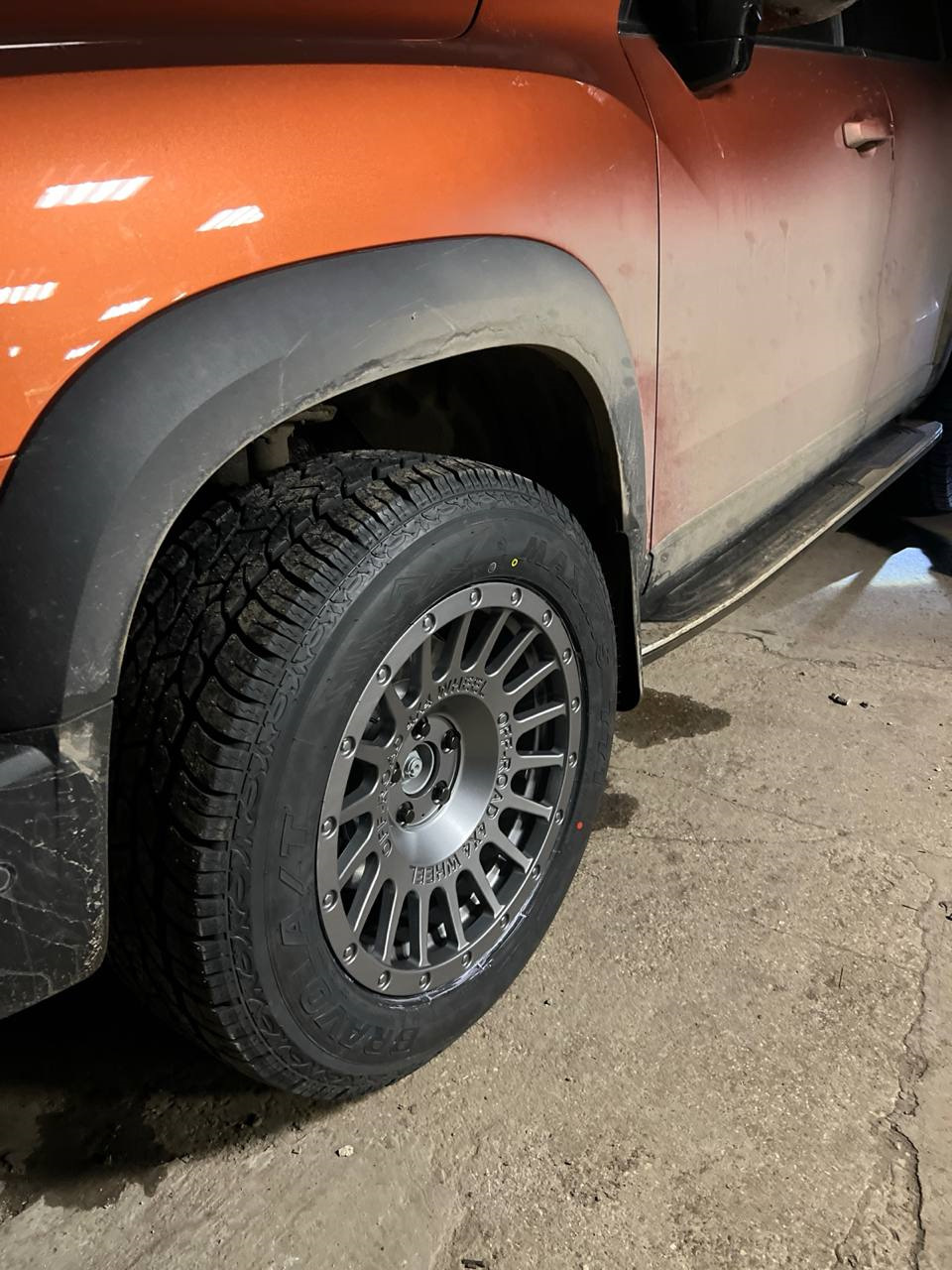

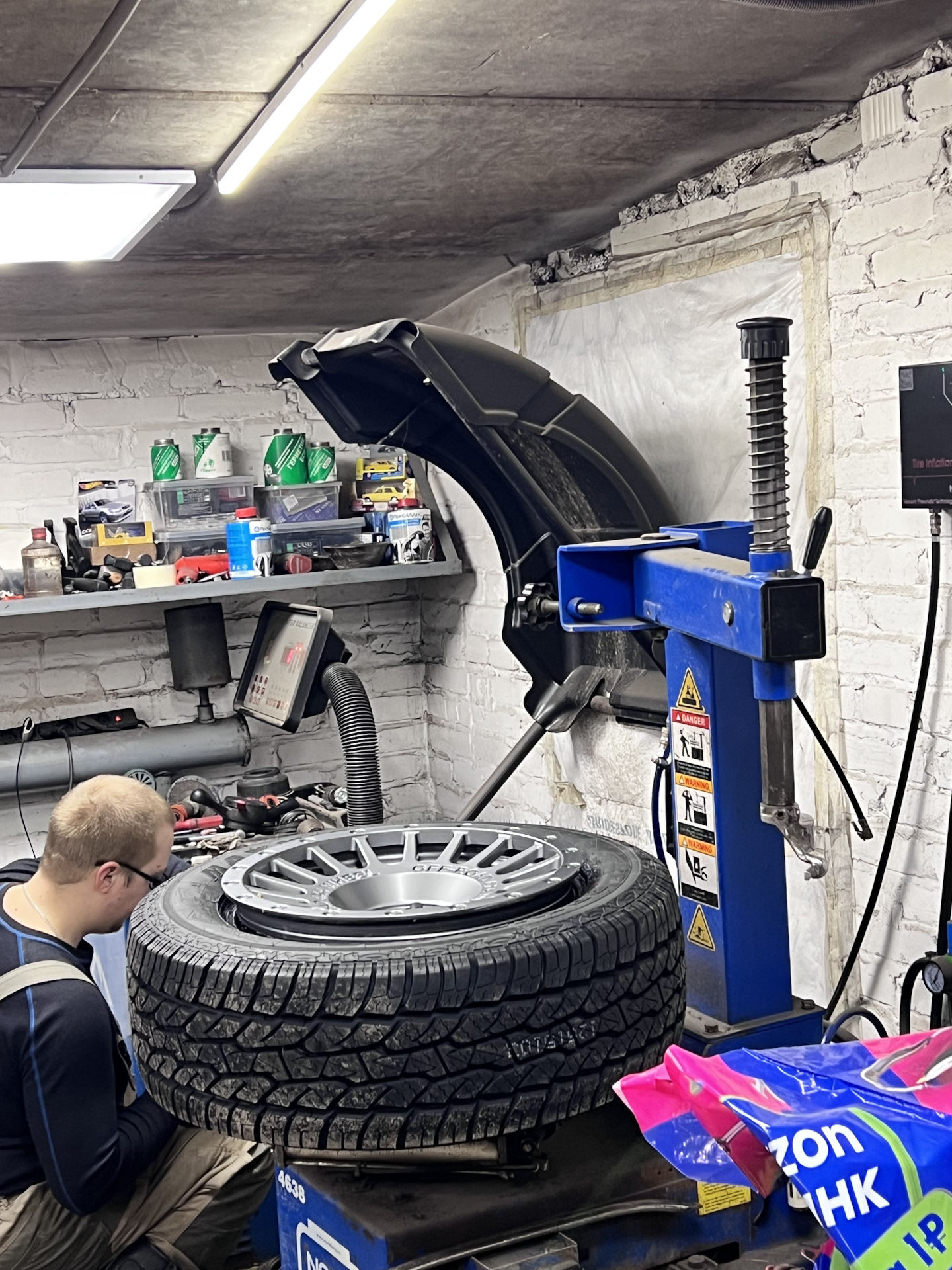

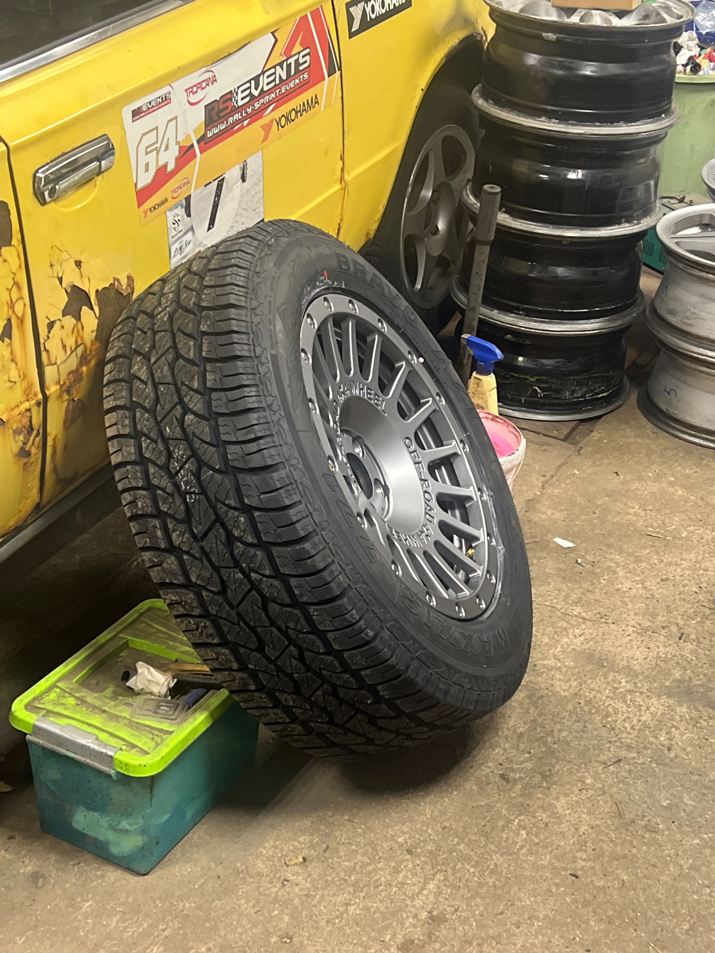

Собрали новый комплект колес. Вид 🔥
Параметры:
1) резина Maxxis Bravo AT771 255/60/18
2) диски Black Rhino replica 5X114,3 ET20 8,5X18 d73,1
3) Датчики давления, еще не прописались
4) брызговики
5) болты конус
6) кольца центровочные
7) алюминиевая смазка
Привезли всё на двух машинах, так как в хавал ничего не влезает…

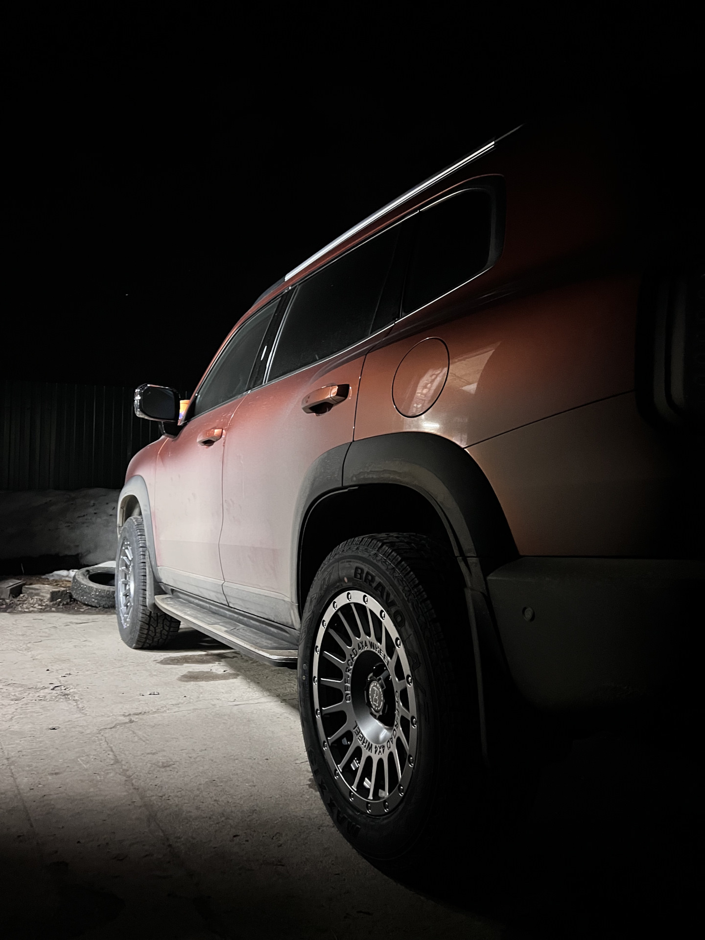

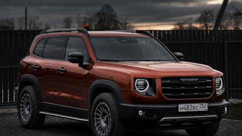

Встали классно, протектор попадает под арку. Шире и больше точно не нужно для бытовых нужд. Датчики еще не прописались, но и проехали 10км. Вес добавился, шум легкий появился, руль стал жёстче и появился шум от проезда по гравийке. В целом — на любителя)
