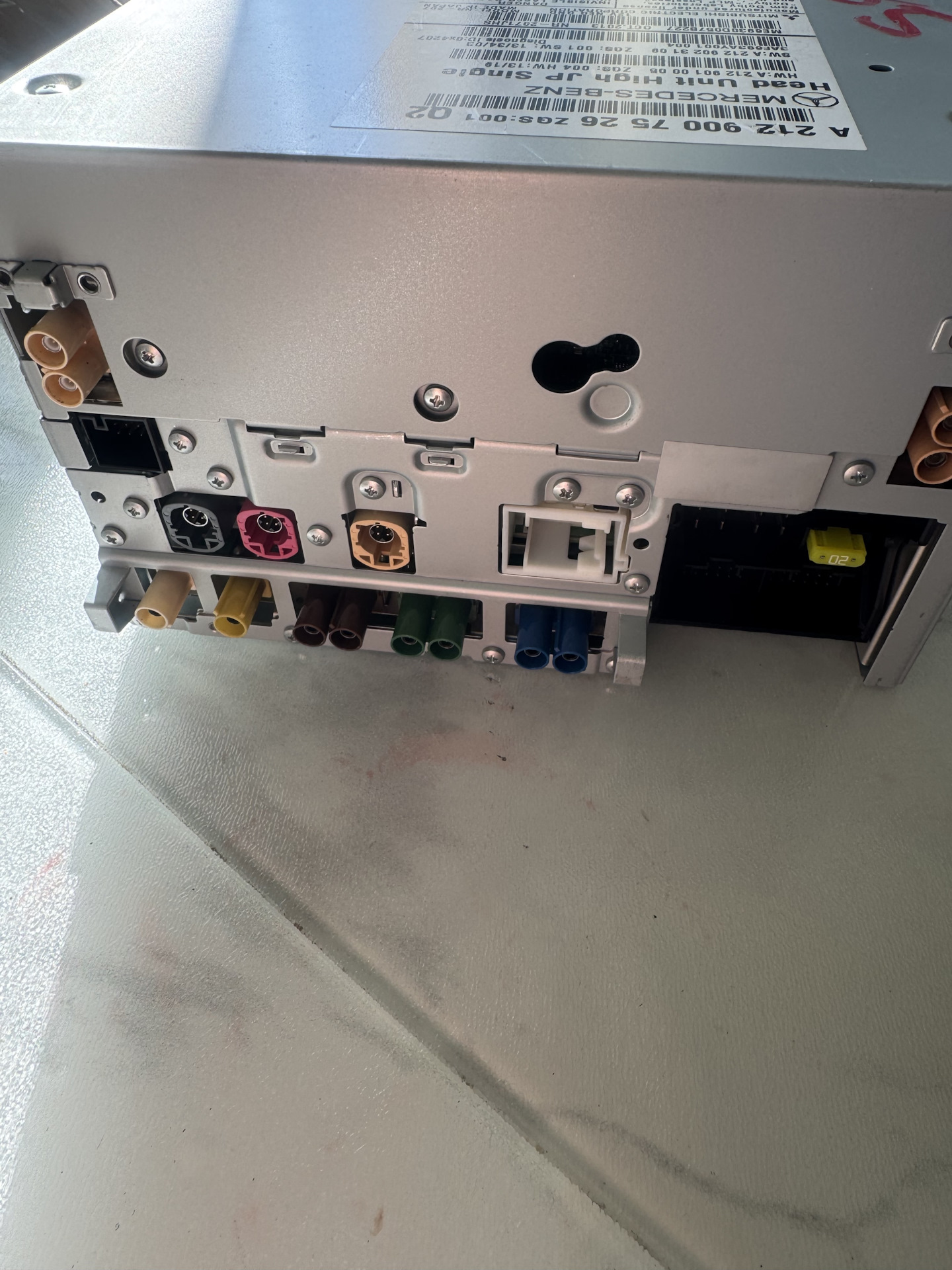

Наконец-то дошли руки до установки долгожданной ntg 4.7. История долгая, задумка была куаить ntg 4.7 и доосностить его карплеем! Фото выложу! Куплен был сам ntg4.7, монитор, рамка камера заднего вида, сам кар плей, камера передняя, антена gps (чтоб работала навигация) найти комплект для 207 это тот еще квест! Но я этот квест победил! Рамку монитора пришлось поискать! Ценник у нее заметно выше чем на 212! До кучи так как буду ставить камеру заднего вида сразу было решено поменять подсветку номера! И поменял передние габориты(платы которые) на белые! Результатом очень доволен монитор реально достаточно большой больше и не надо! На андройд никогда не перейду лепят их везде уже! Карплей подключается по wi-fi и через AUX через aux качество похуже, но слышно подсказки навигации! Выполнят все функции которые нужны! Вернемся к ntg так как на нем была серая тема приборку тоже перекодировали на серую, камера заднего вида установлена по штату баз колхоза на прямую в ntg через переходник факра. Передняя камера установлена через блок карплея. Плюс закодировали режим Агалити, плюс Острая педаль газа, плюс обновление АКПП. Позже планирую поставить камеру которая читает знаки
