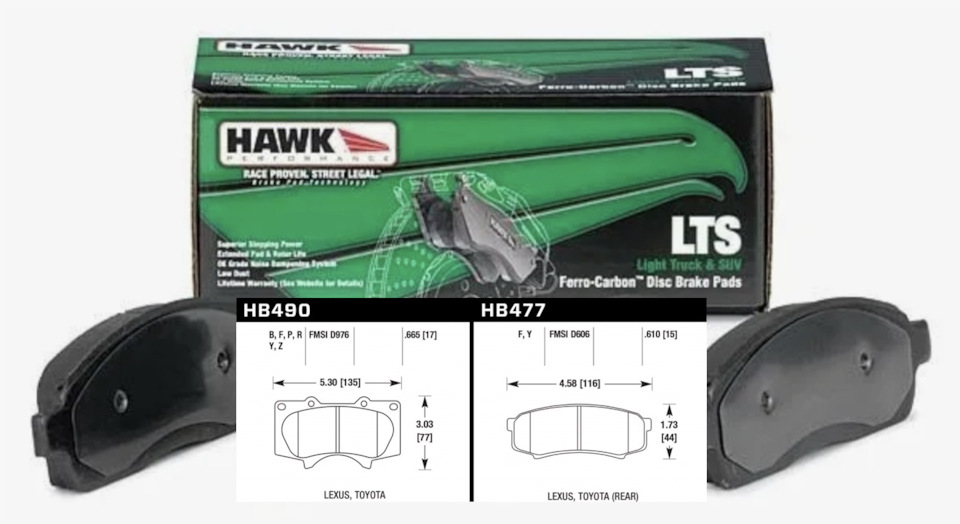

Усиленные передние тормозные колодки:
— Akebono AX-690WK / HB490Y.665 HAWK LTS / PowerStop Extreme Z36-976

Усиленные задние тормозные колодки:
— Akebono AX-337K / HB477Y.610 HAWK LTS

Seiken не имеет отношения к Японии, это Китай. Вскользь слышал о фирме в углу Prado, но в углу Land Cruiser и прочих нет.
В раздаточную коробку Toyota сменила регламент с 75/90 на 75w для оптимизации расхода топлива, и поскольку Land Cruiser становится более гражданским автомобилем (как видно по конструкции J300). 75w более жидкое, и если пользуешься раздаткой в том или ином виде, лучше густое 75/90. P.S. Раздатка на 120-150, с годами не менялась.
Про Seiken пока в размышлениях…
Это пыль в глаза, как "японское масло Токояма"…
Хочется с дырочками — Nibk / G-brake. В случае Land Cruiser будет made in Japan.
Подумаю
