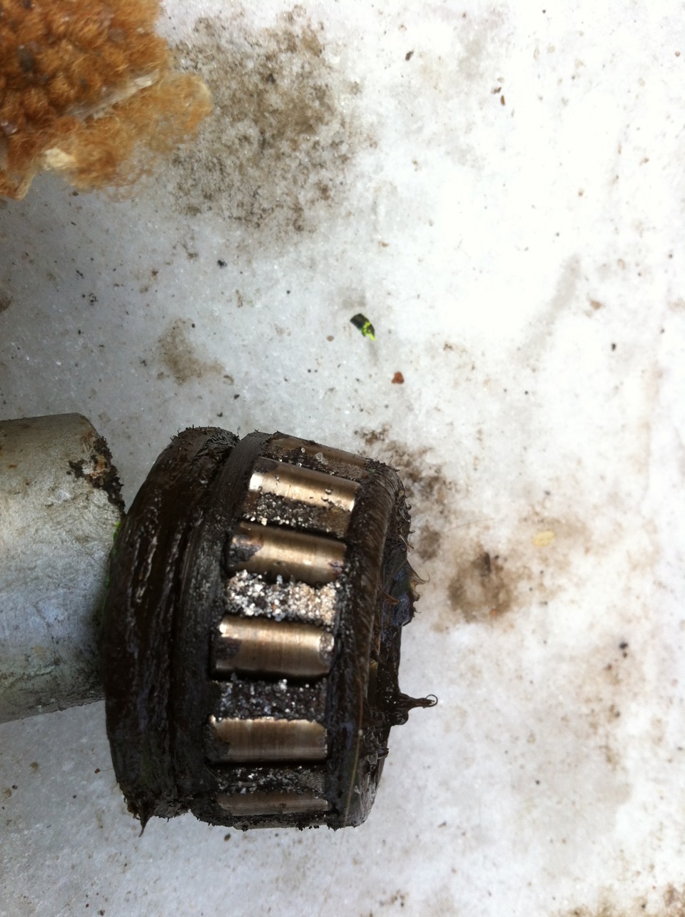

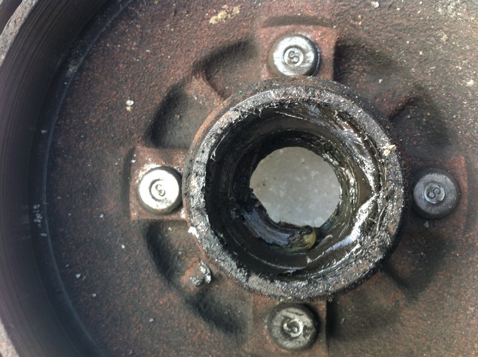

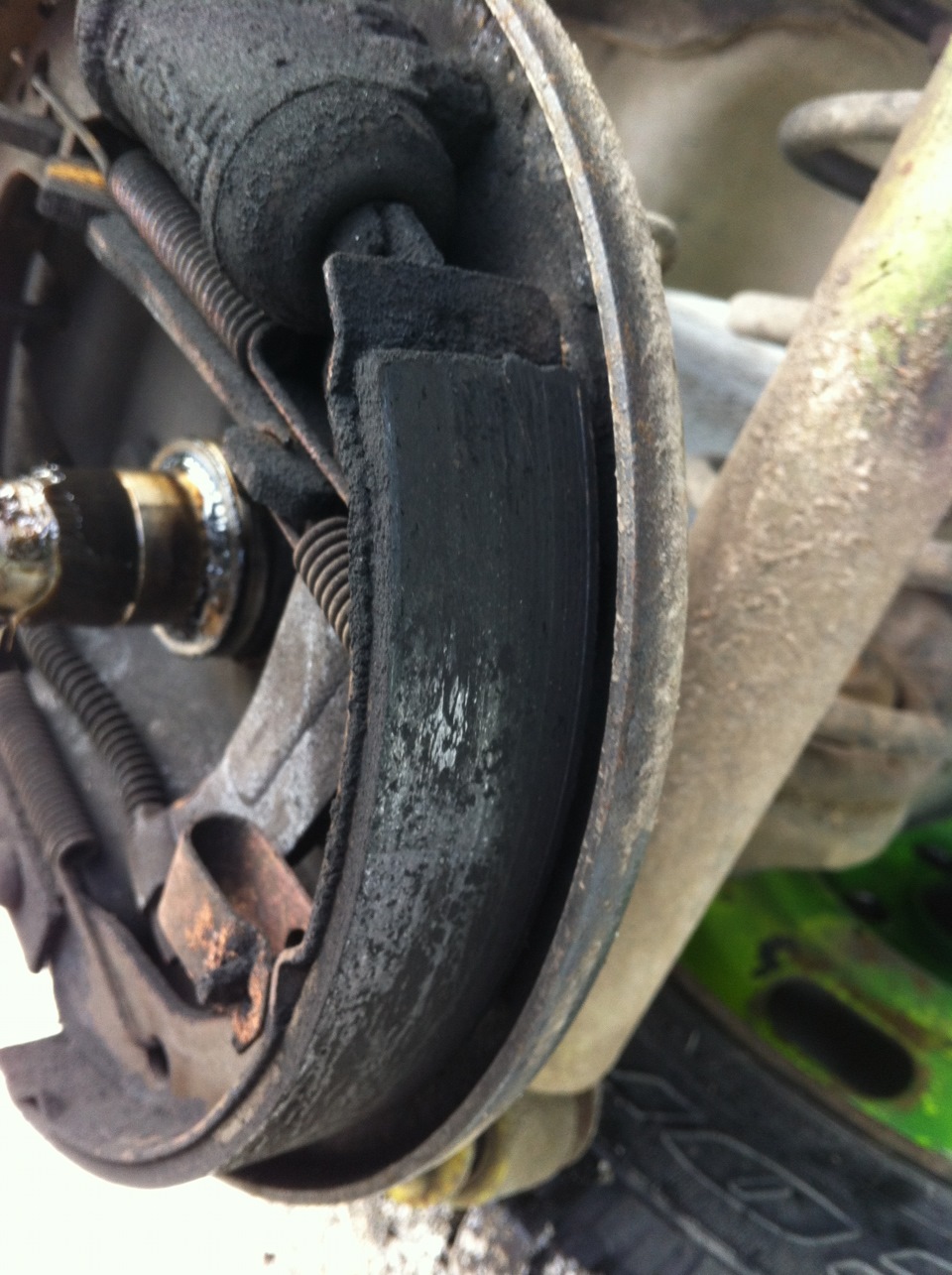

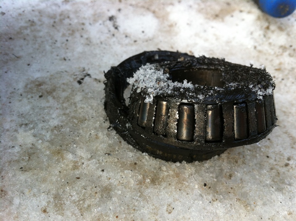

и так все запчасти прибыли) и сегодня решил все поменять 1. расслабляем ручник (мне не понадобилось) 2. откручиваем колесо, гайку ступицы, и снимаем барабан
пойдет…
ушатался…

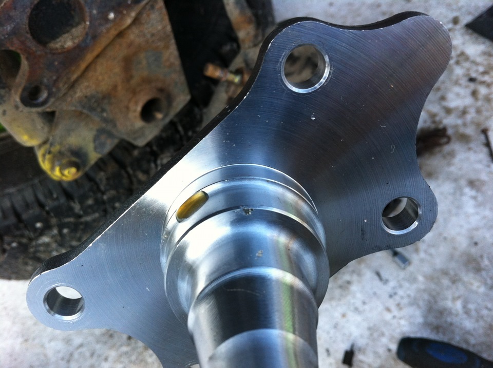

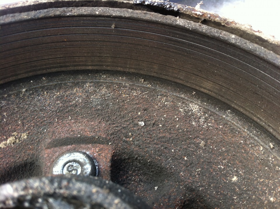

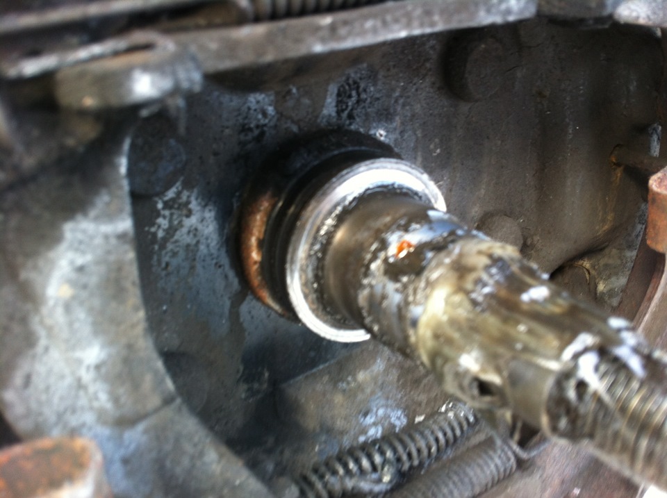

на цапфе есть небольшой износ…
износ

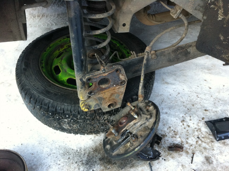

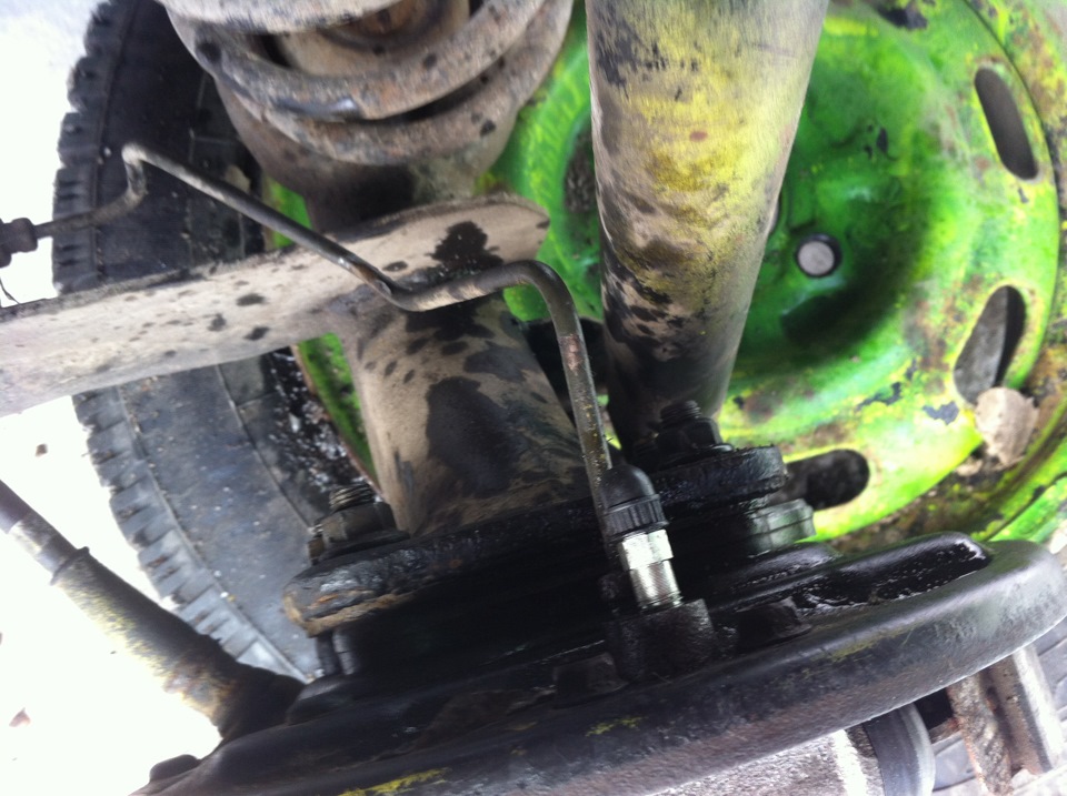

снимаем все это дело. на шпильки накручиваем гайки и молотком выбиваем их раза с 5-го они вылетают
ну вот новая цапфа

собираем все это дело. забиваем шпильки молотком через молоток) чтоб не зацепить цапфу; и не забываем про хитрую пружинку, а то авто натяжка ручника работать не будет…
как
расслабляем ручник по max нажимаем педаль тормоза, авто натяжка натянула ручник, подтягиваем ручник чтоб все было Агонь И->>>">

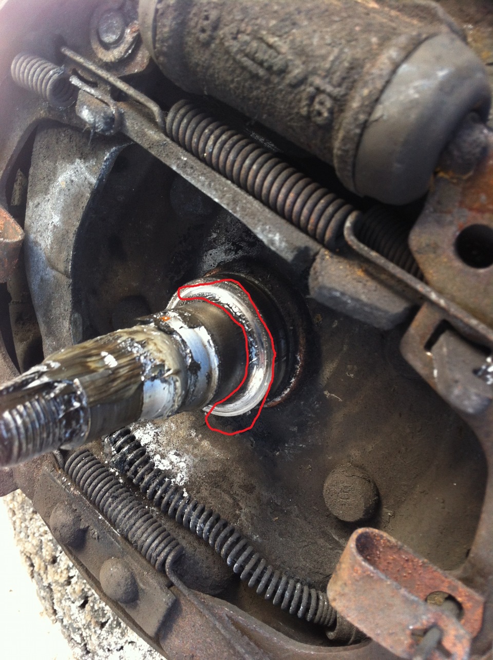

А какие показания к замене цапфы? Вроде тож так было, и ниче. Подшипники поменял только
Где красным выделил, там износ то бишь сточенная Цапфа! Чтоб этот косяк не повлиял на новые подшипники я ее заменил)
тоже не так давно подшипники менял, но на цапфе износа не было )
