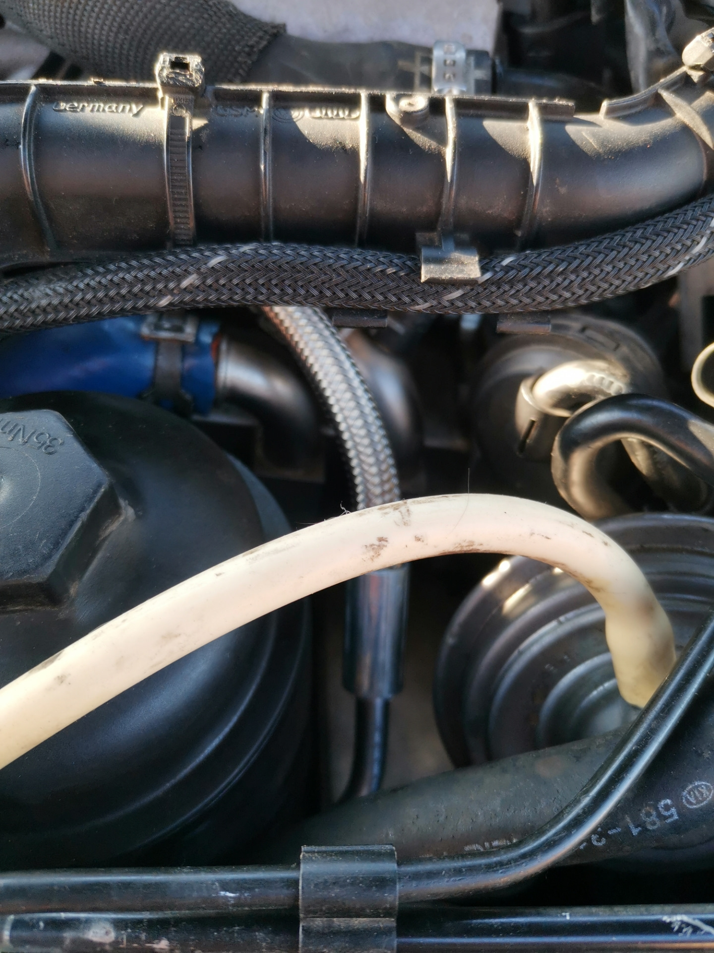

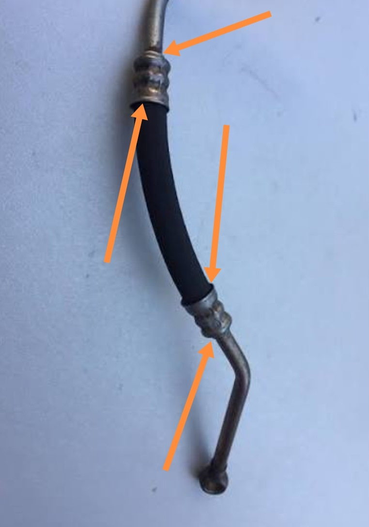

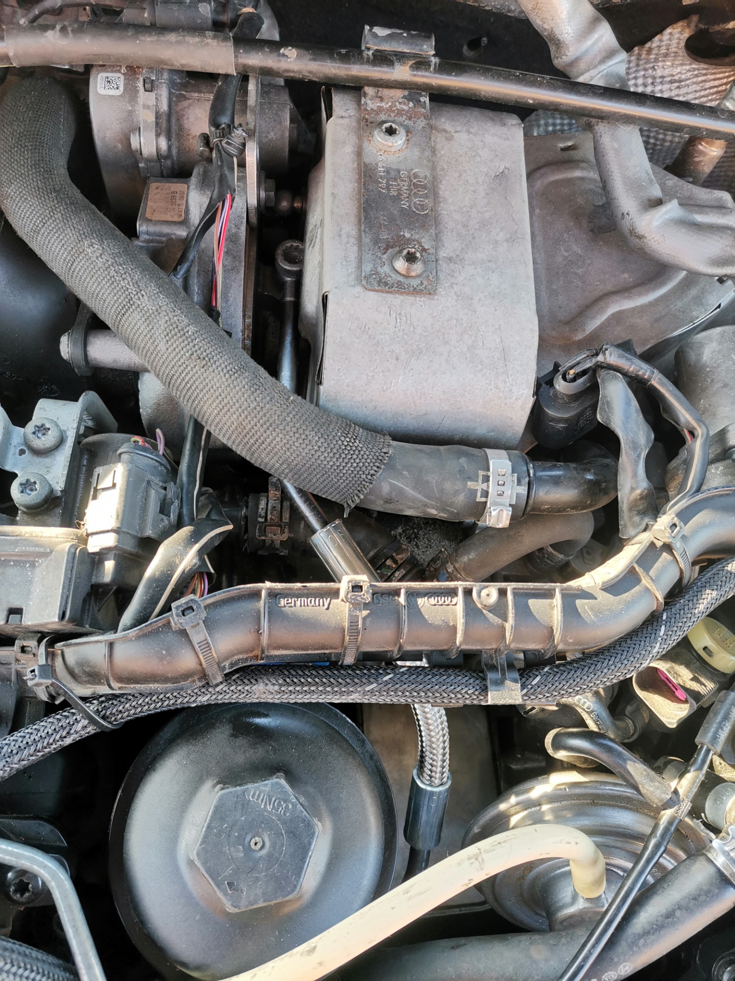

Доброго всем, дождался тёплой погоды, для снятия трубки подачи масла на турбину, так как потеки масла были видны не вооруженным глазом.

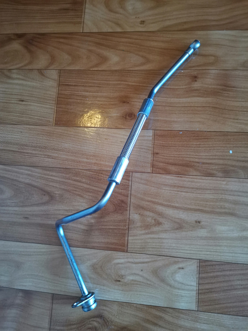

Оригинал стоит в порядке 20 тысяч ₽, аналоги в порядке 5-9 тысяч ₽ и отзывы о них не очень-то и хорошие. Решил отремонтировать свой, посмотрев борт журнал хорошего человека Вадима, он и сам переобжал его и поставил.

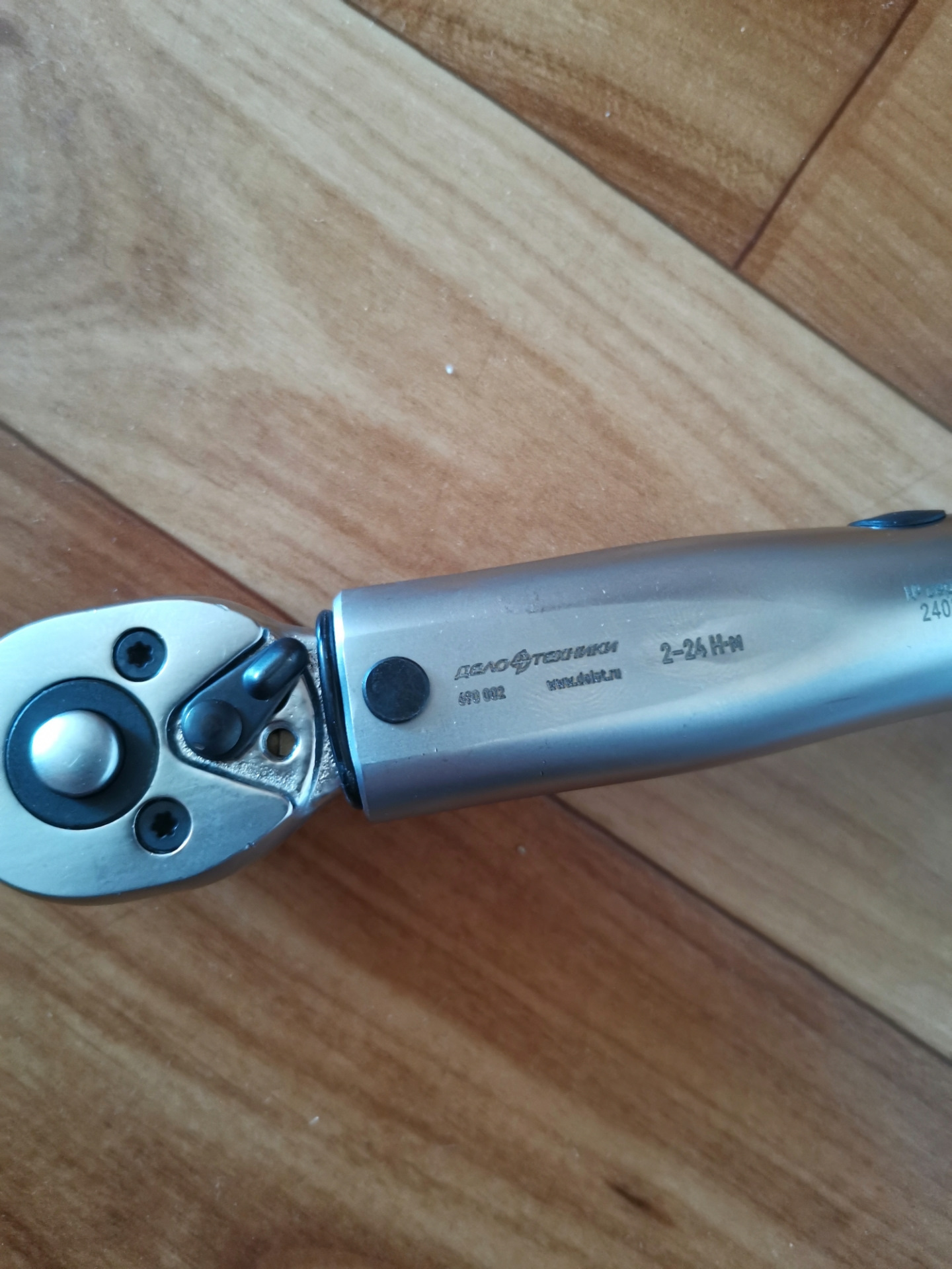

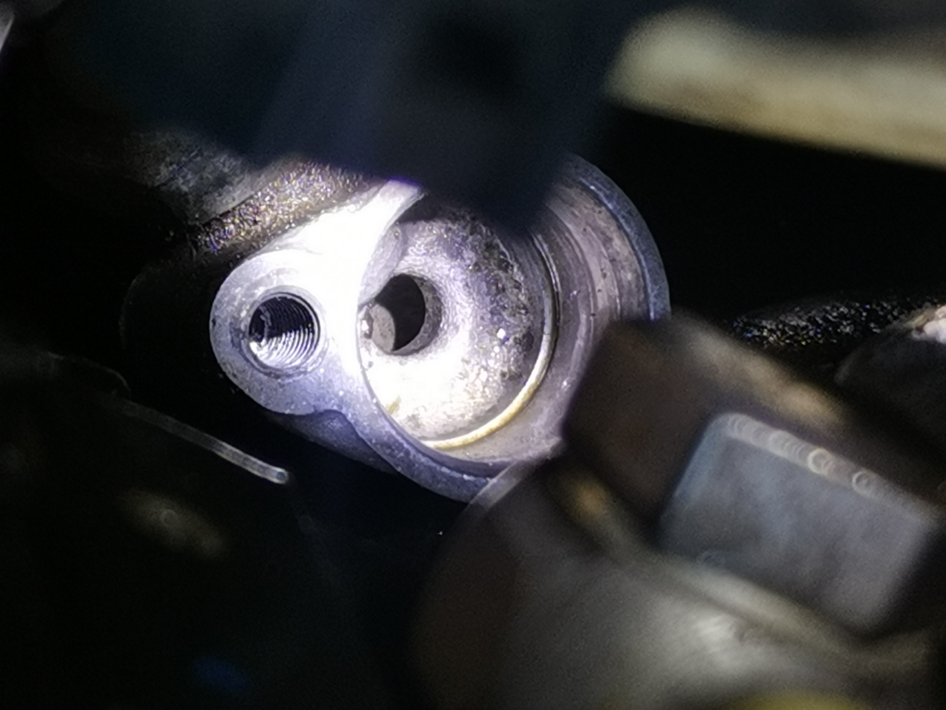

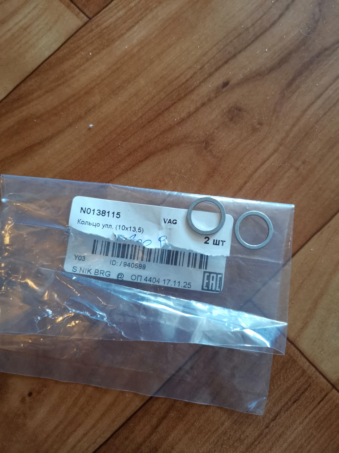

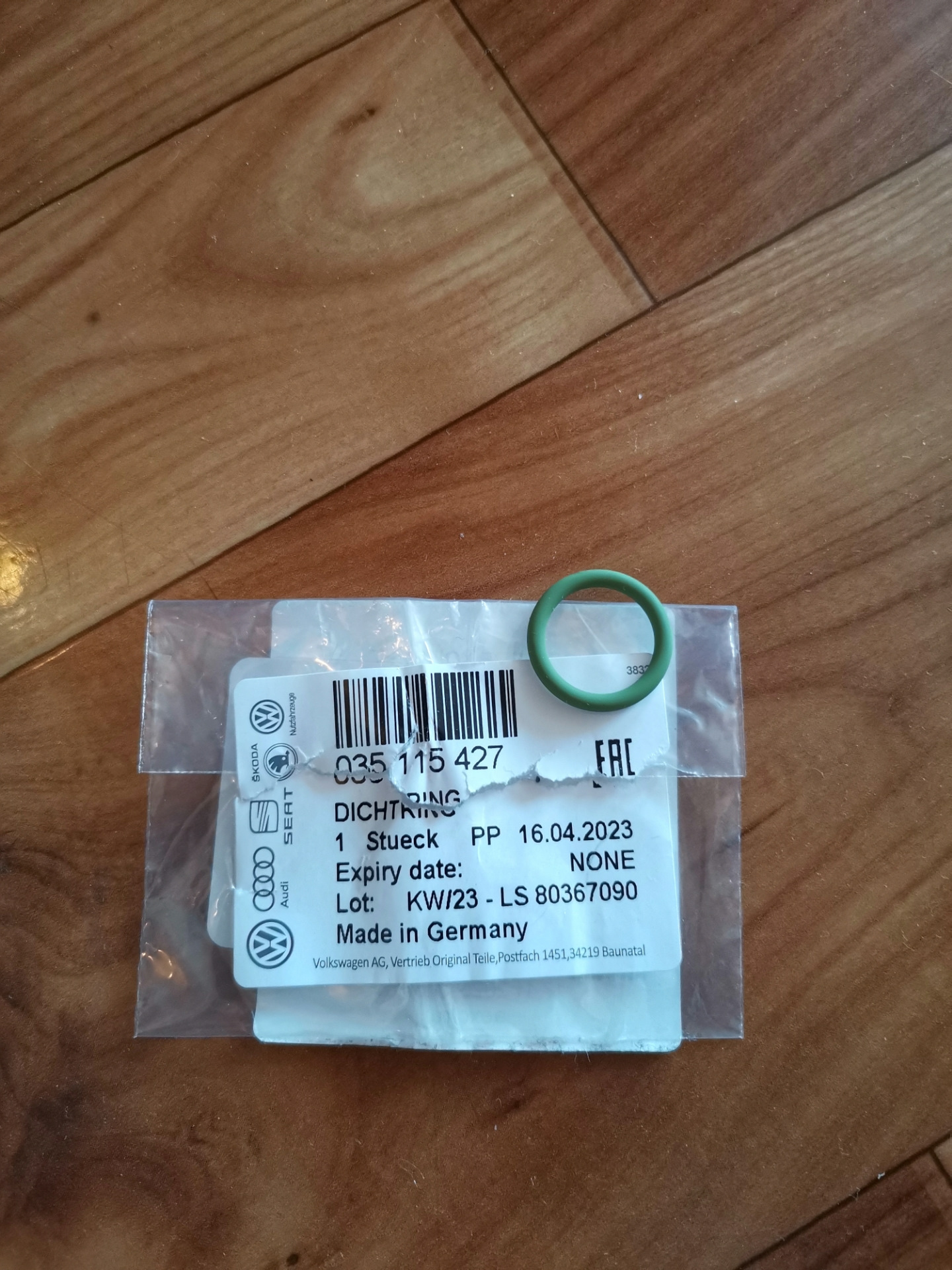

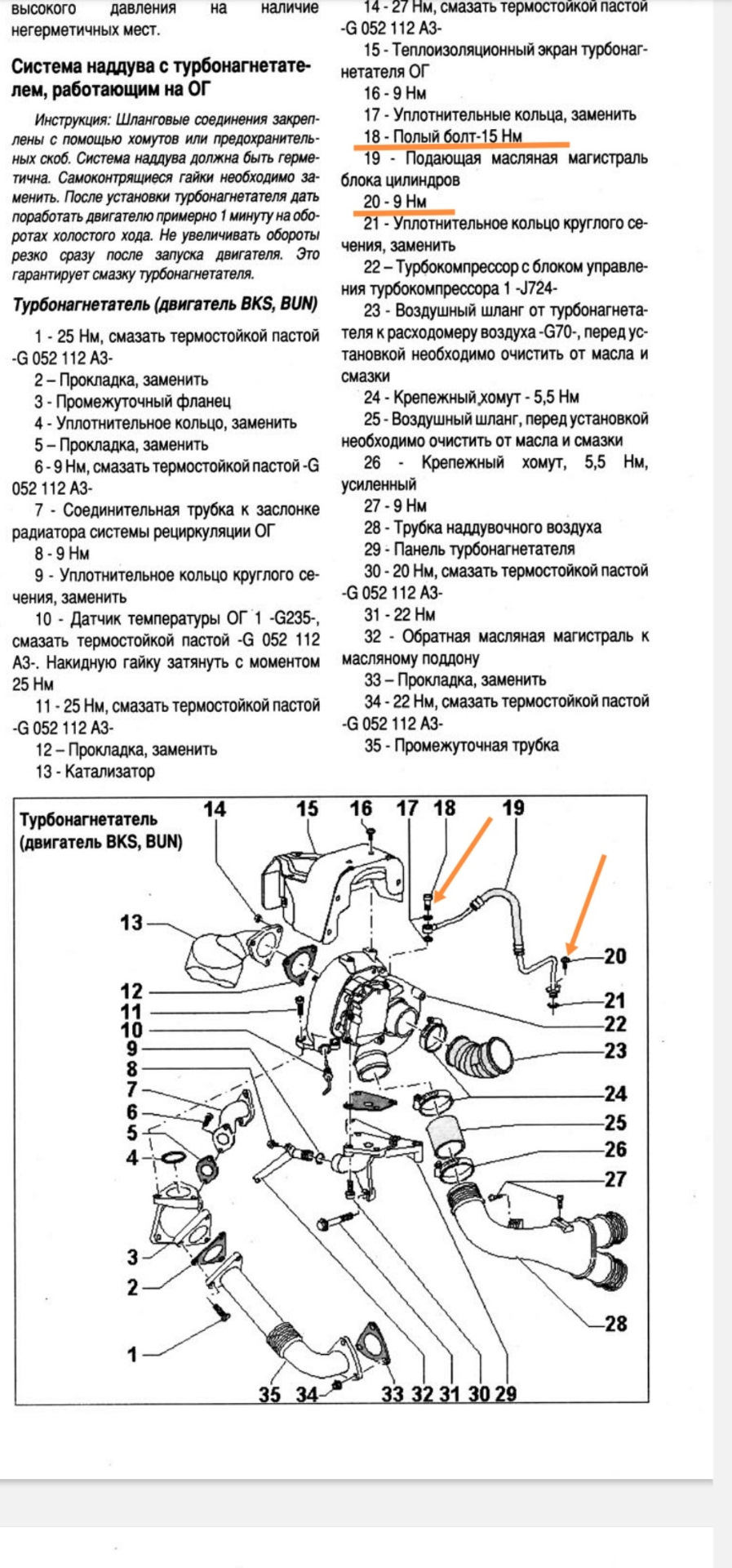

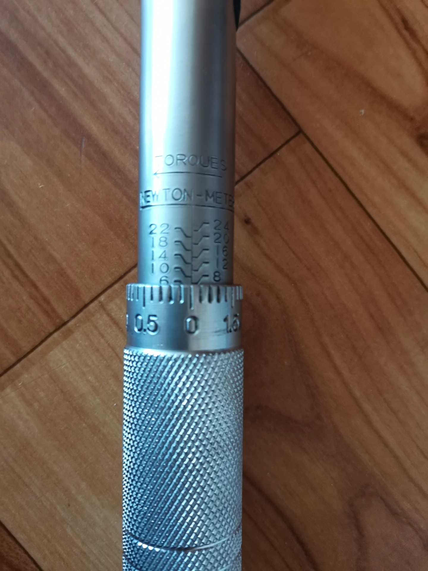

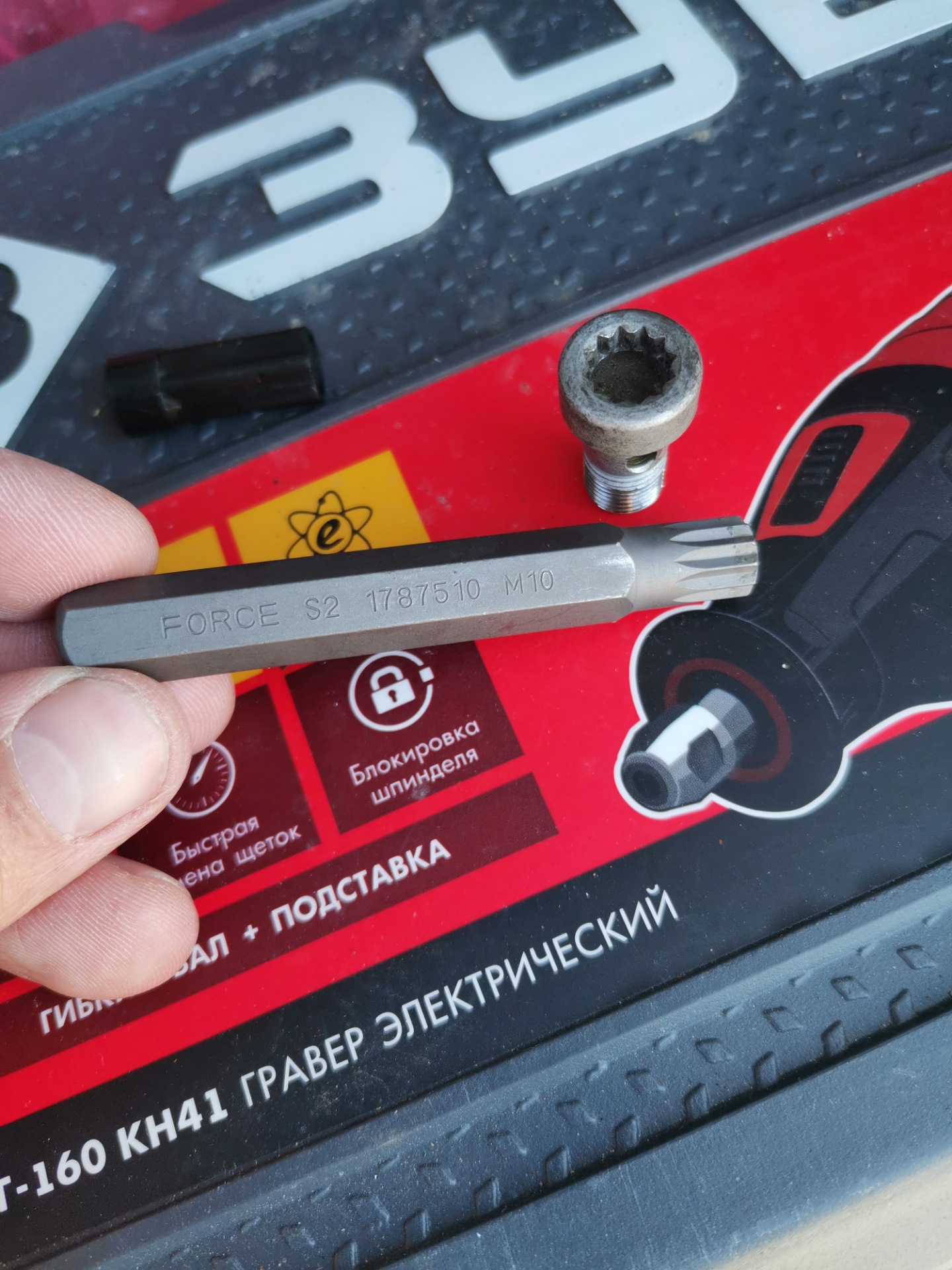

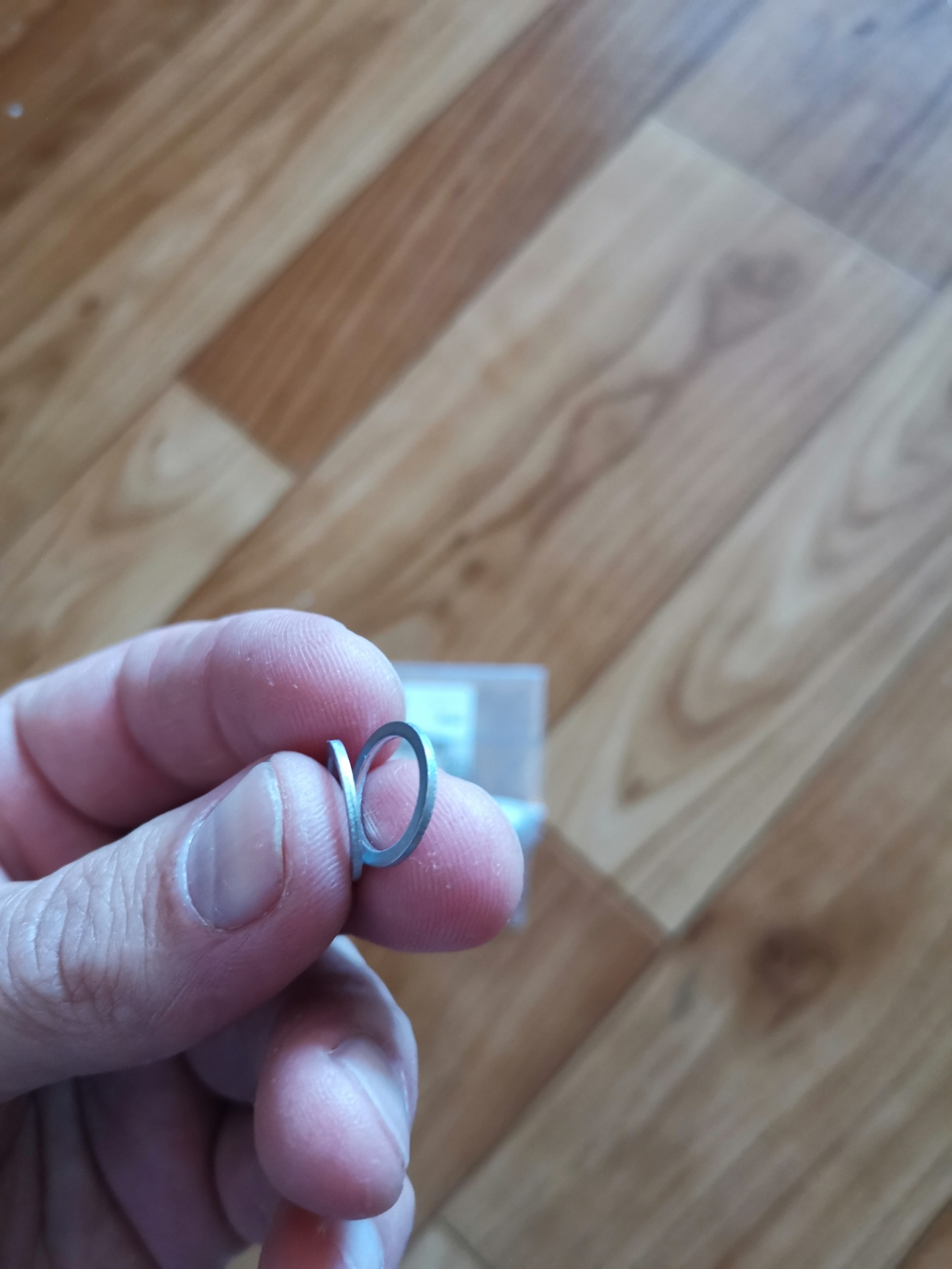

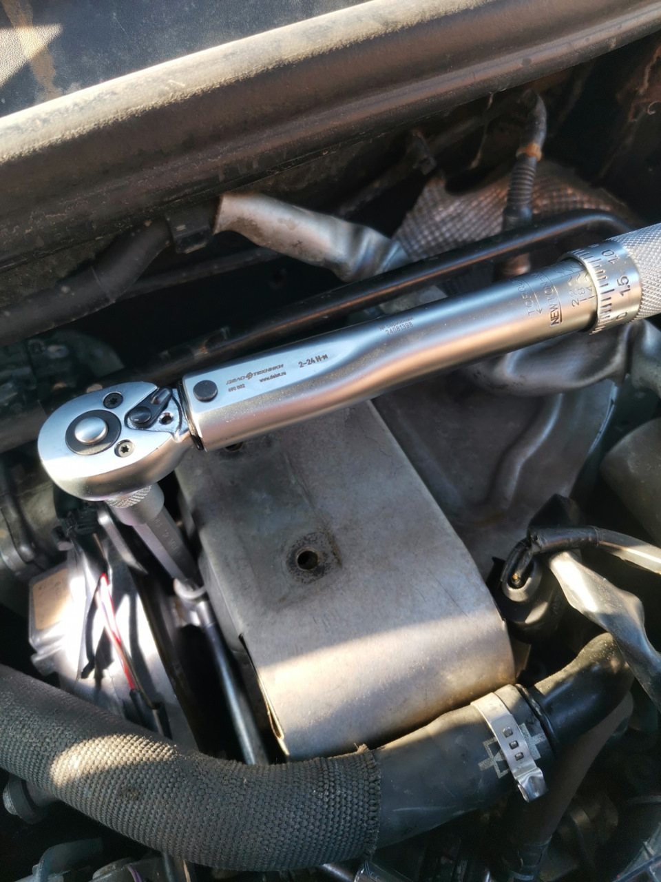

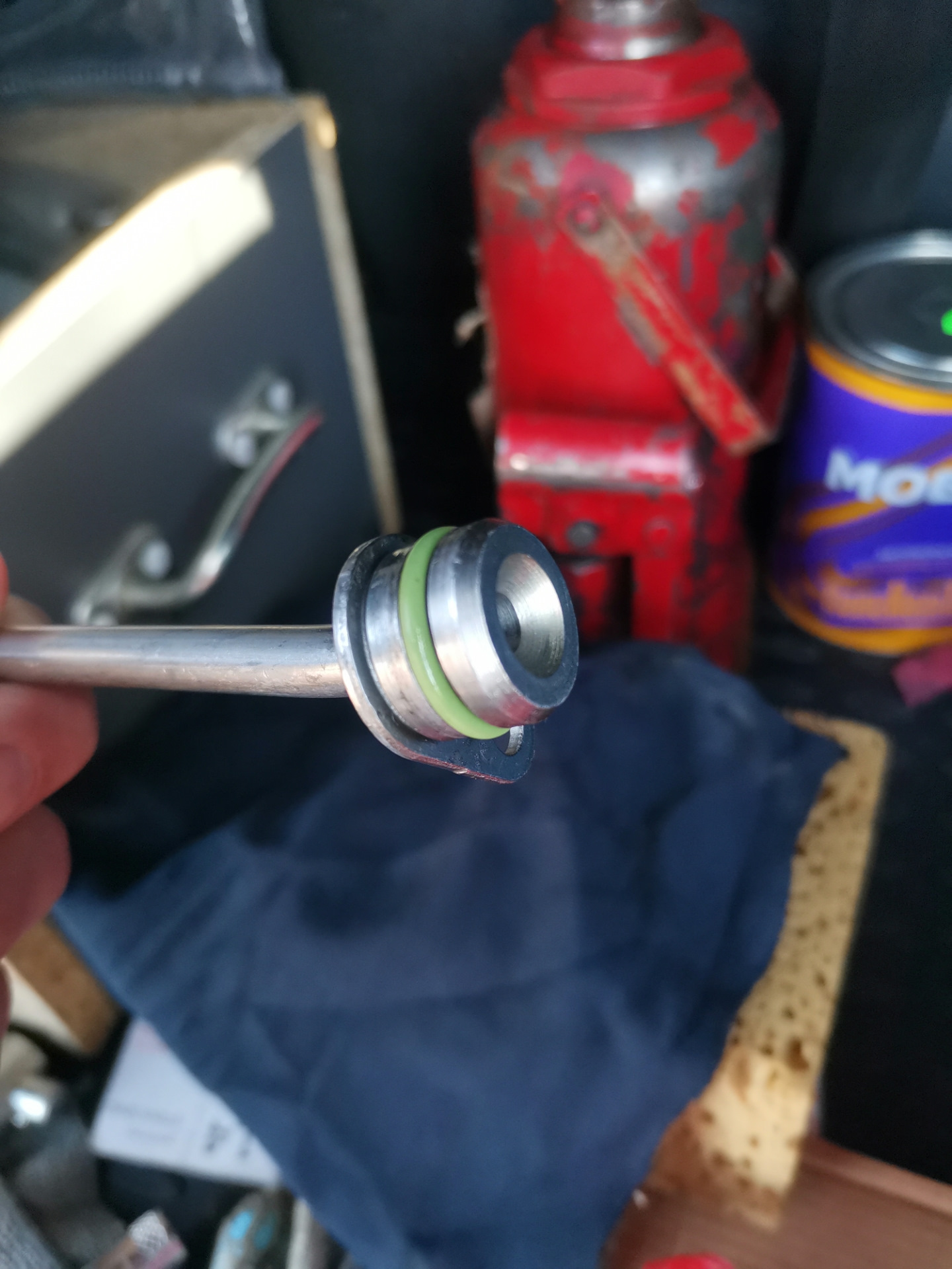

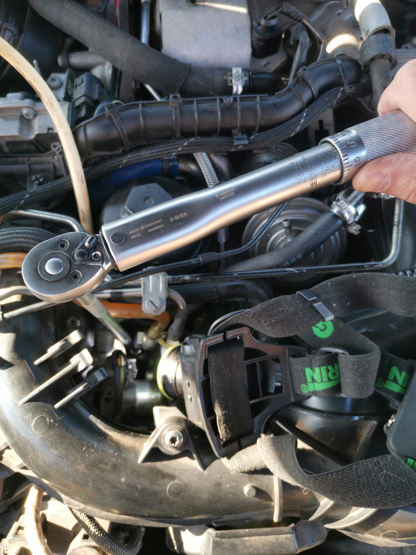

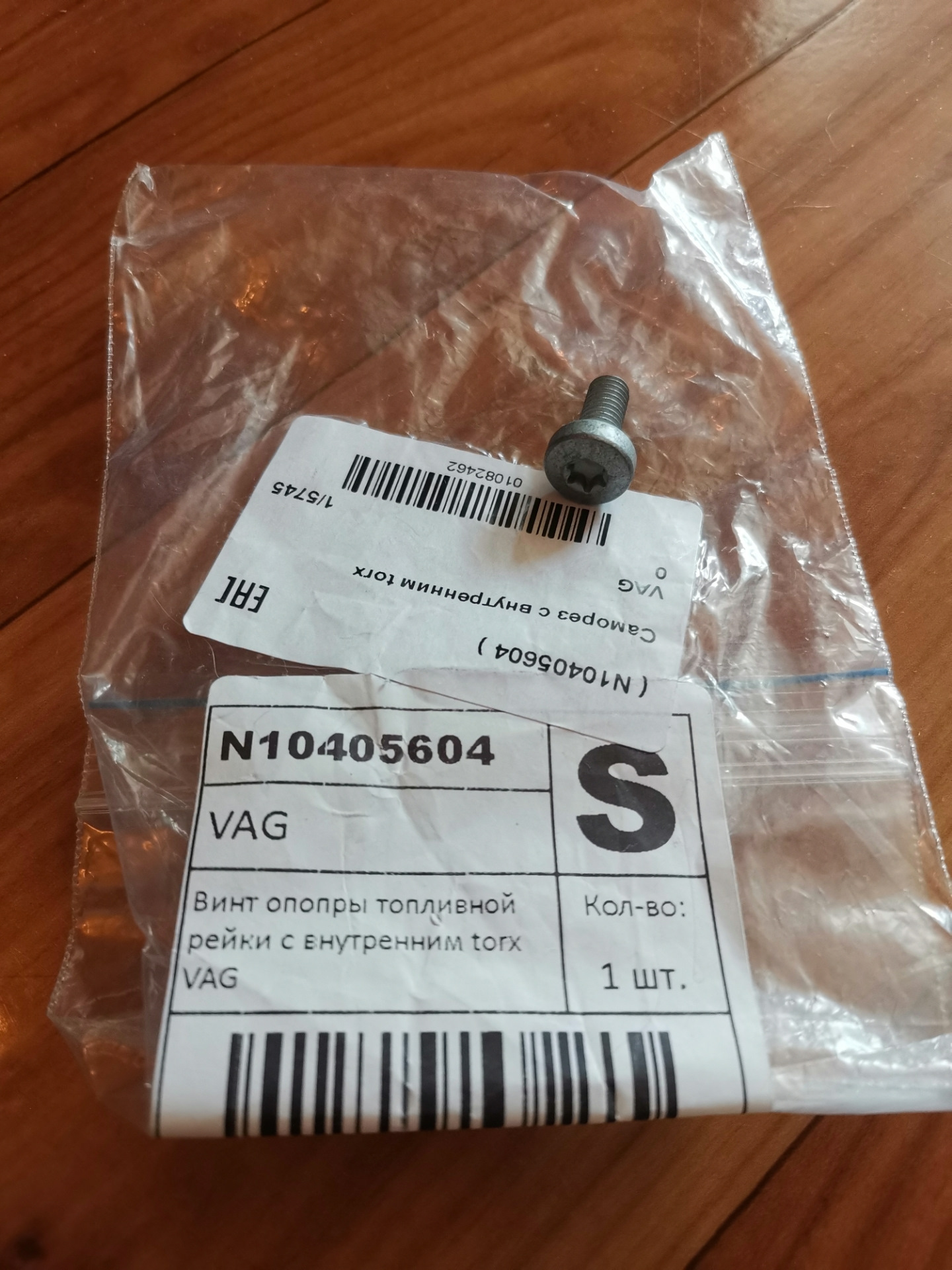

Снял и отвёз для обжима в сервисный центр которые и занимаются именно РВД различных типов от изготовления до ремонтов. На все ушло у них минут 15 и шланг переобжатый. На фото подмечено стрелками откуда масло подтекало. Также перед снятием заказал уплотнительное кольцо, шайбы и винт, на фото будет все видно. Перед сборкой все места зачистил и обезжирил. Саму трубку также почистил. Момент затяжки соответственно по мануалу и динамометрическим ключом на фото будет видно каким моментом.
После завёл, понаблюдал, а дальше посматривать.

Спустя примерно 8 месяцев переобжатая трубка начала капать из обоих мест обжатия. Причем не сразу понял причину появления масла на теплообменнике была именно эта трубка. Свободно крутилась в местах обжатия. Пришлось снимать и ехать там где делал. Зажали повторно бесплатно.

Не знаю но какой то супер-супер и самый дорогой шланг сказали. Вначале плотно сидел, потом видимо рассохся или хз что. В общем прокручивался. Повторно обжали и норм.
