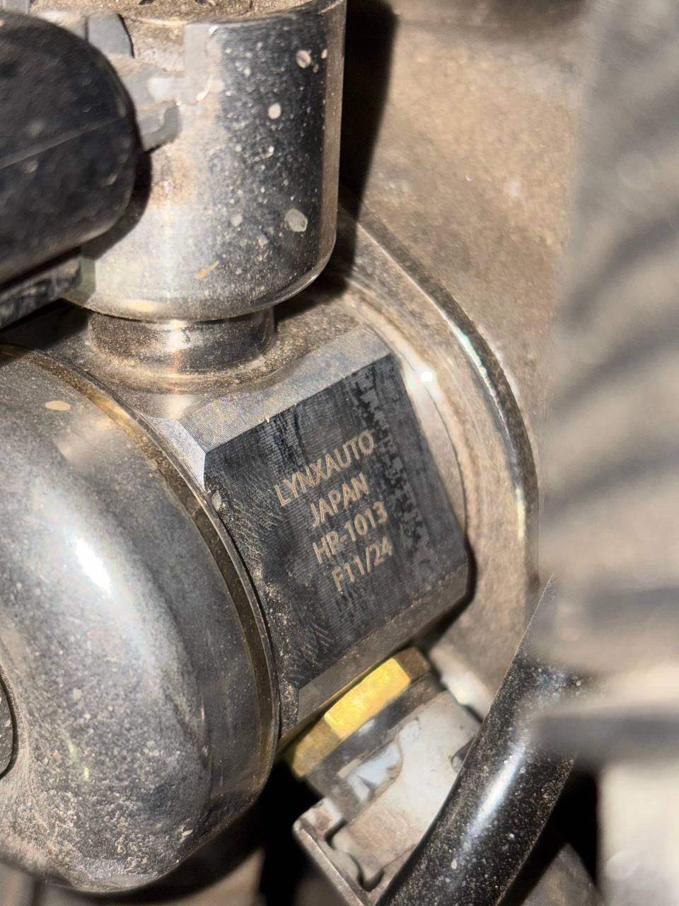

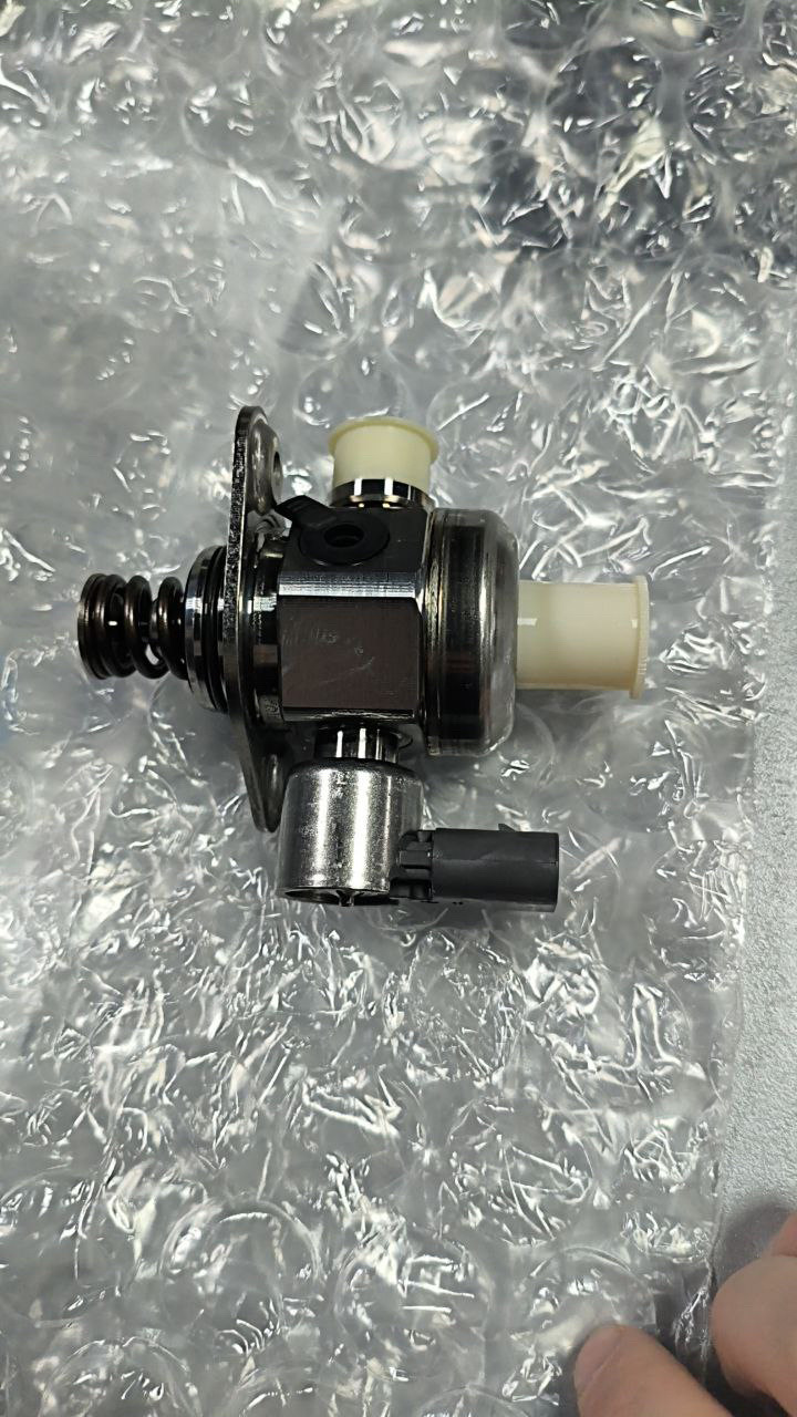

Покатавшись три недели на новом китайском Тнвд было принято решение проверить уровень масла (ой не зря)
Масла было полтора щупа и был подозрительно знакомый запах бензинаебаный рот этого казино
4 ТНВД ЗА 7 месяцев, Карл !
Было решено с китайским говном прекрасными запчастями покончить
Особенно в таких важных узлах, как Тнвд

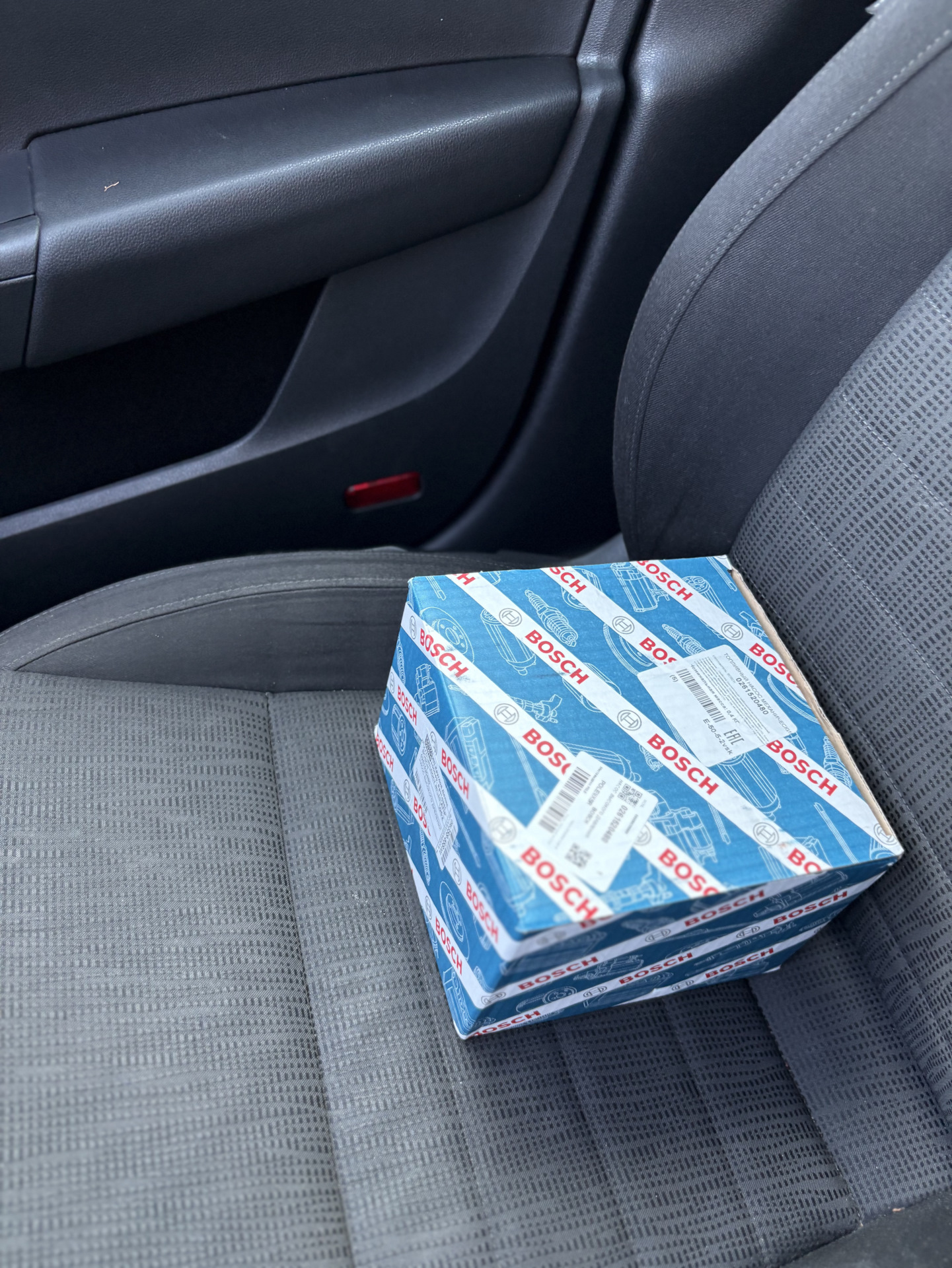

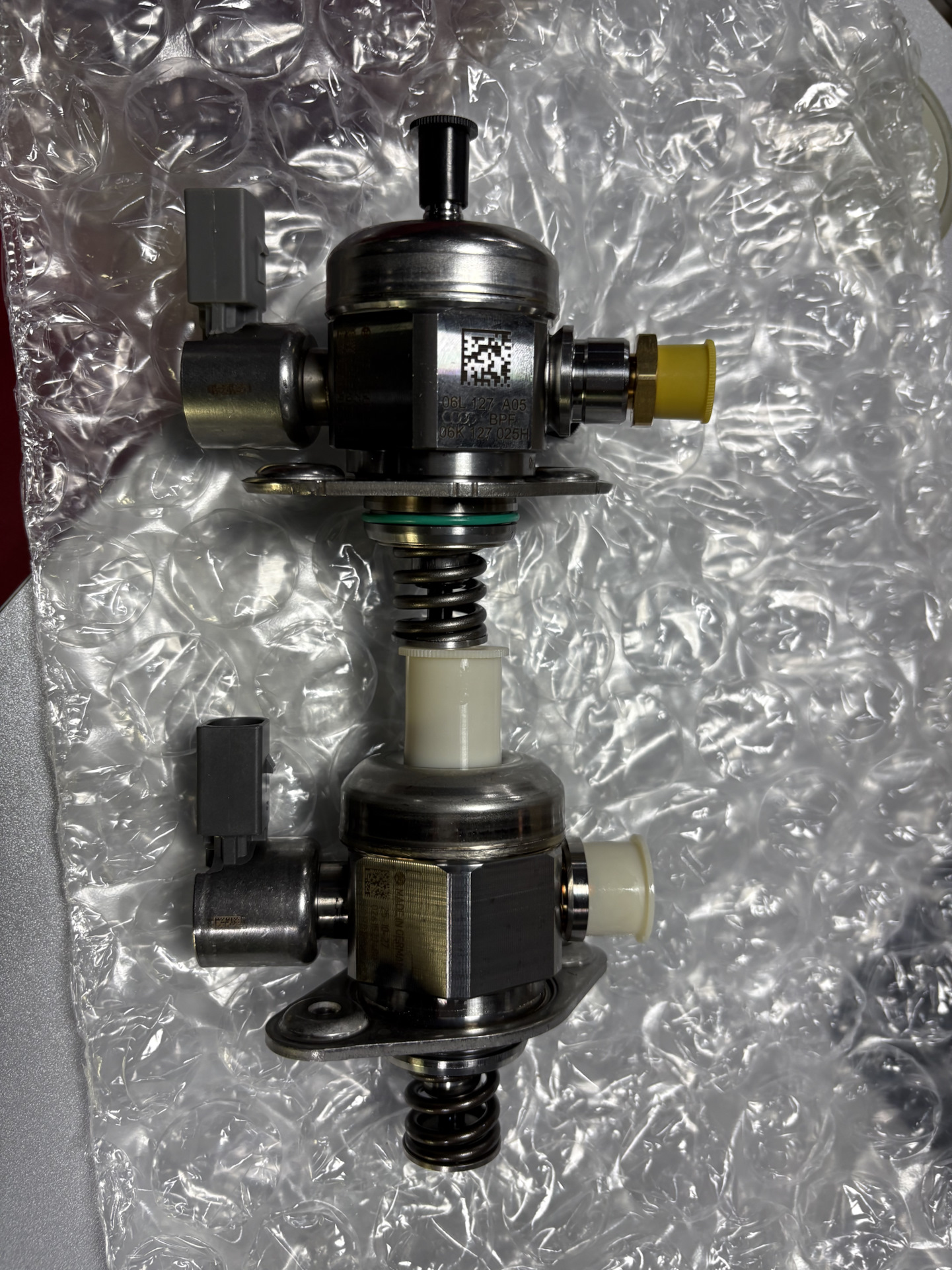

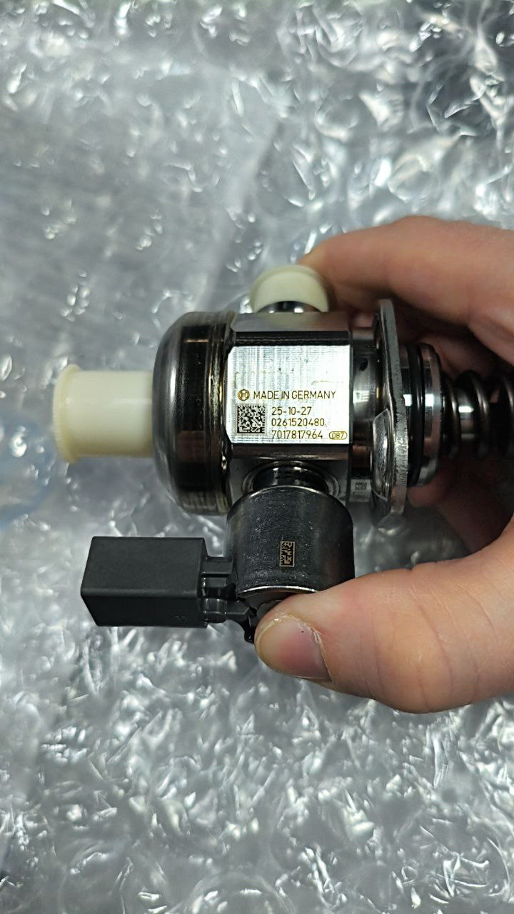

Заказываем оригинал под номером
06K127025H
И получаем …

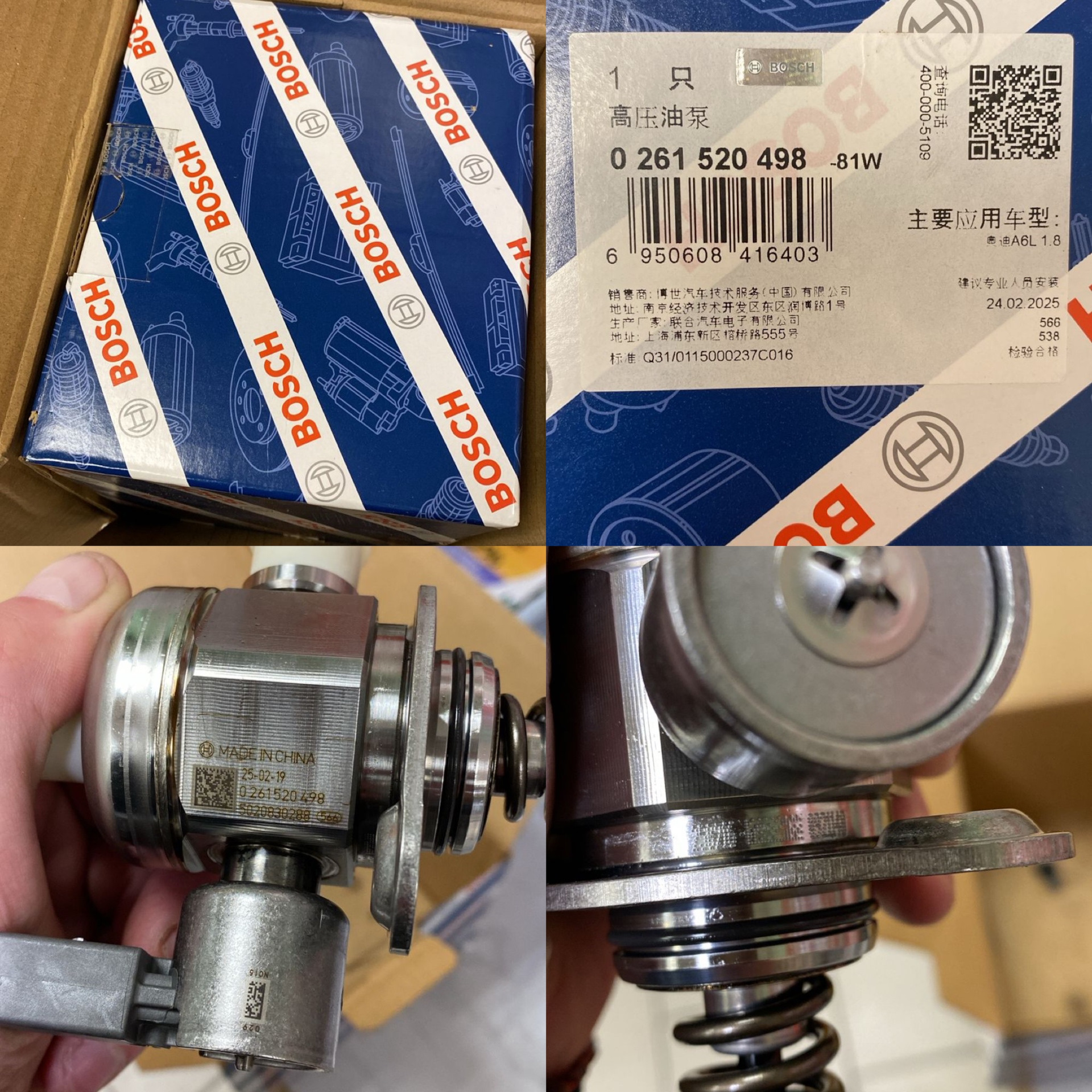

Перезаказываем на этот раз Bosch
Артикул : 0261520480

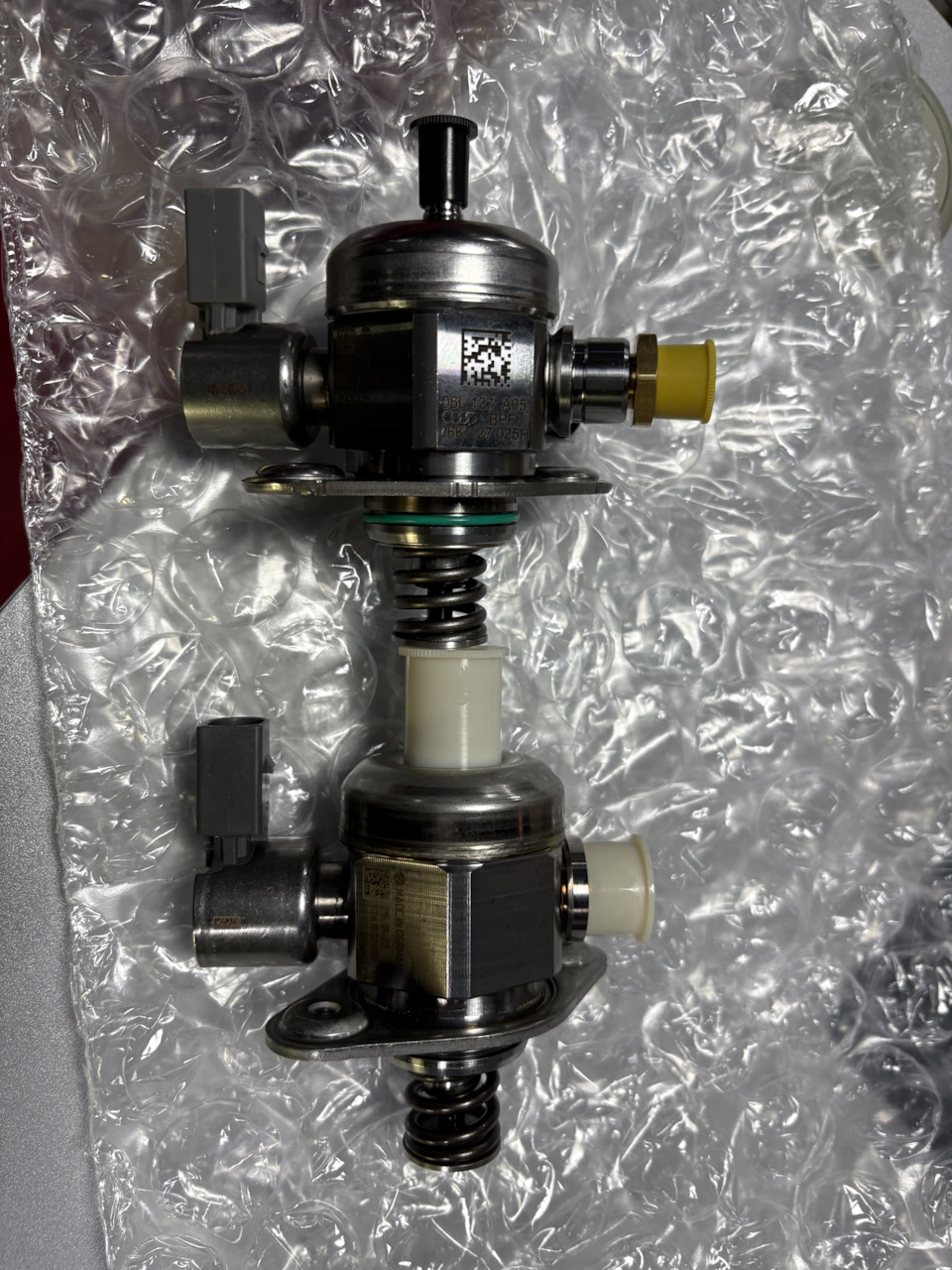

Поскольку Бош у нас приезжает без штуцеров
Параллельно заказаны
B18195

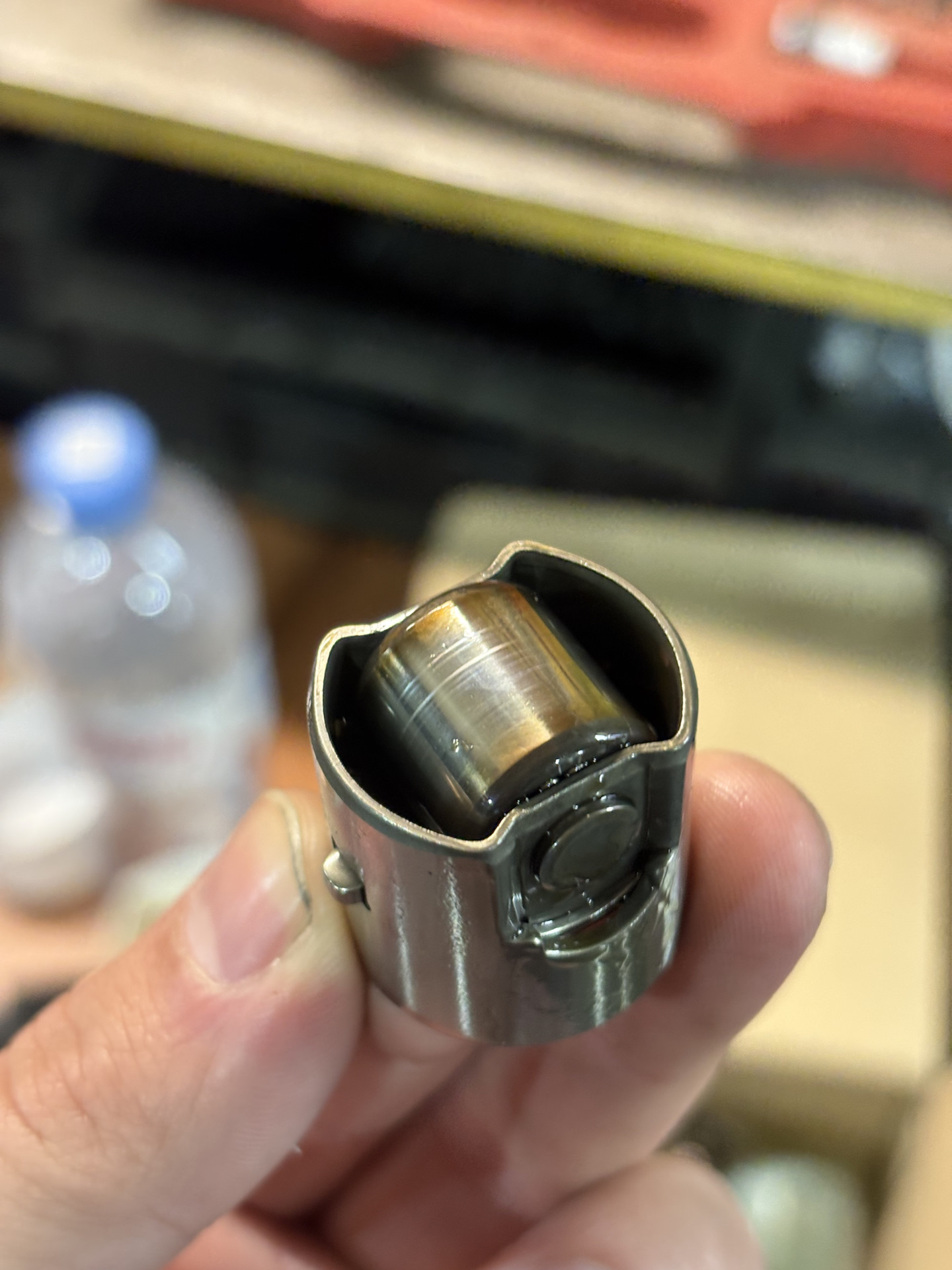

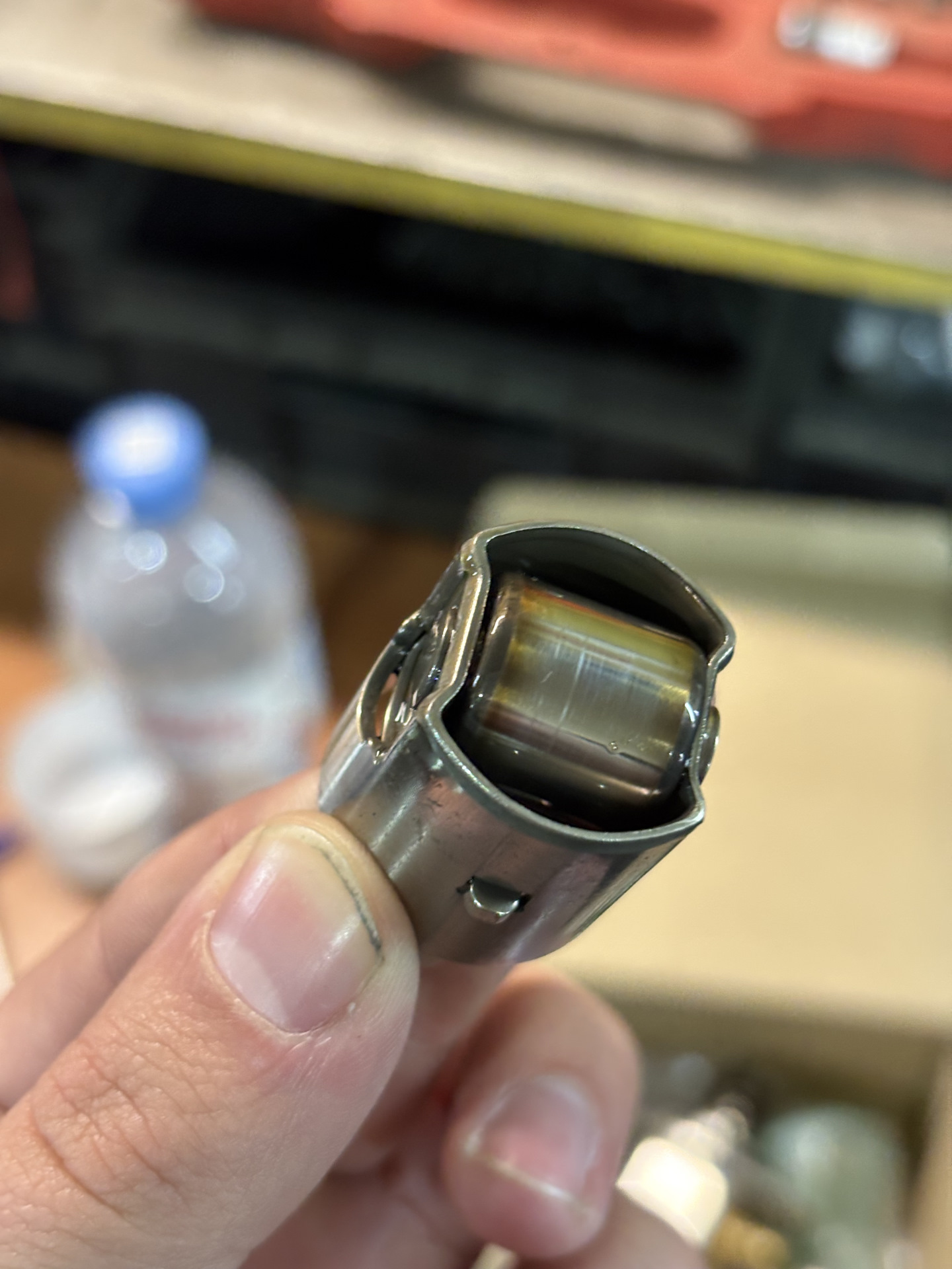

Толкатель тоже решил поменять по причине копеечной стоимости, ну и скорее всего до меня это никто не делал

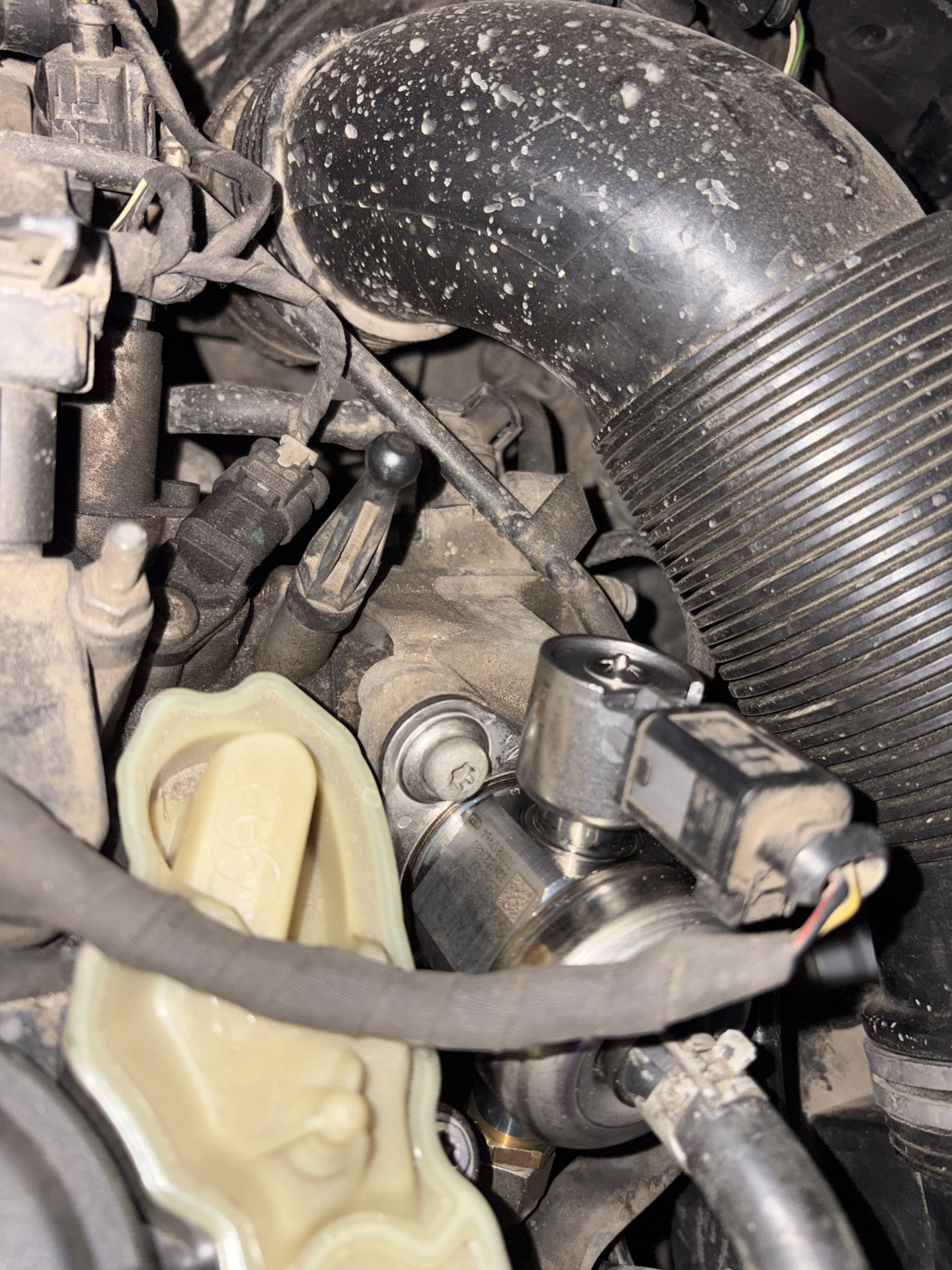

Ну и разумеется фото под капотом
Вывод
В данный сервис больше не поеду из принципа
Я не настолько богатый, чтоб покупать некачественные вещи
Машина поехала
Бензина в масле нет
Во всяком случае пока😆

Надо было сразу Bosch брать, китайский или европейский.
Ага, орига же)
Это да) Я, конечно, могу понять недоверие к китайскому Бошу, хоть оно и напрасное. Но как понять доверие к Lynx — не знаю.
Да нет доверия к нему
Приехал, поставили, уехал
Потом, когда увидел, что поставили -а****
А, это уже другое дело. В общем, китайский Бош, если что, ездит нормально.

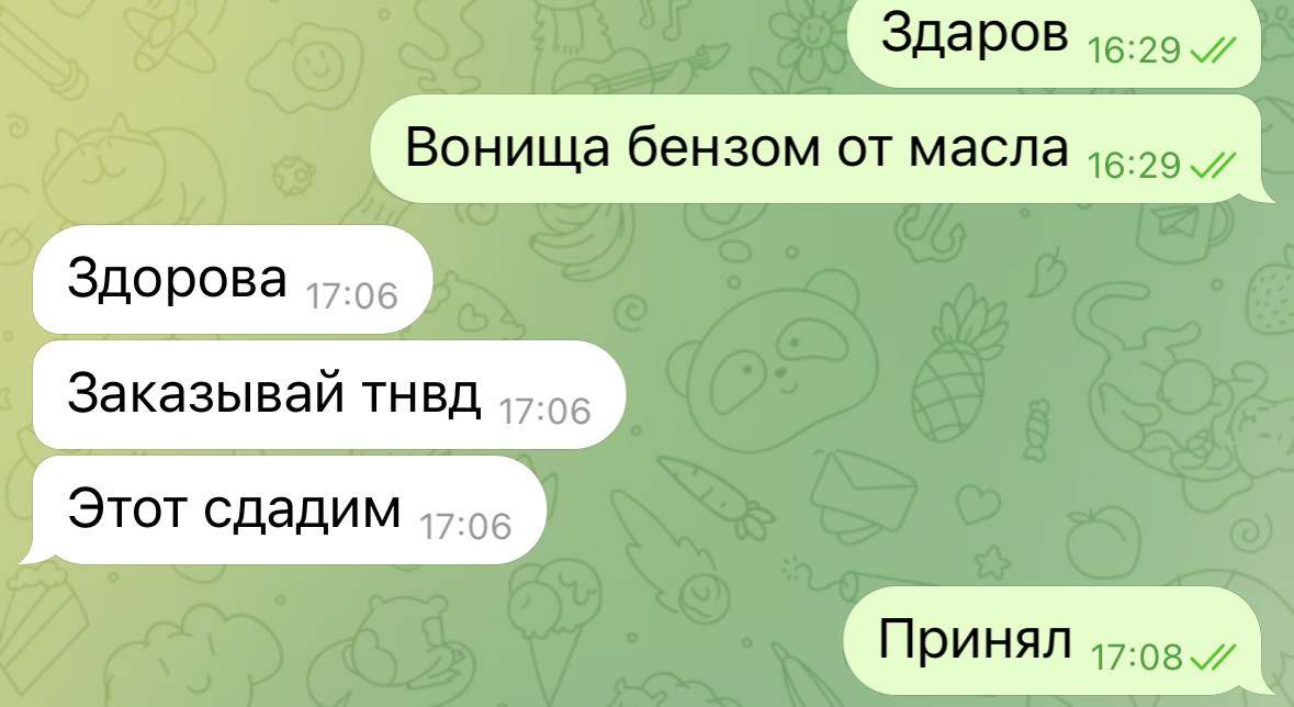

На счет «в этот сервис больше не ногой». Сервис настоял на покупке тнвд этой фирмы или дал выбор?
Абсолютно верно
Выбора не было
Либо этот
Либо никакой
Поэтому как бы — досвидания
