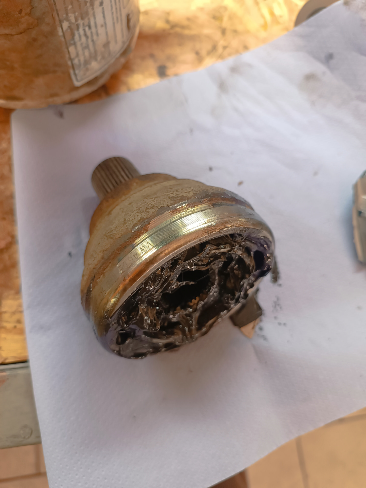

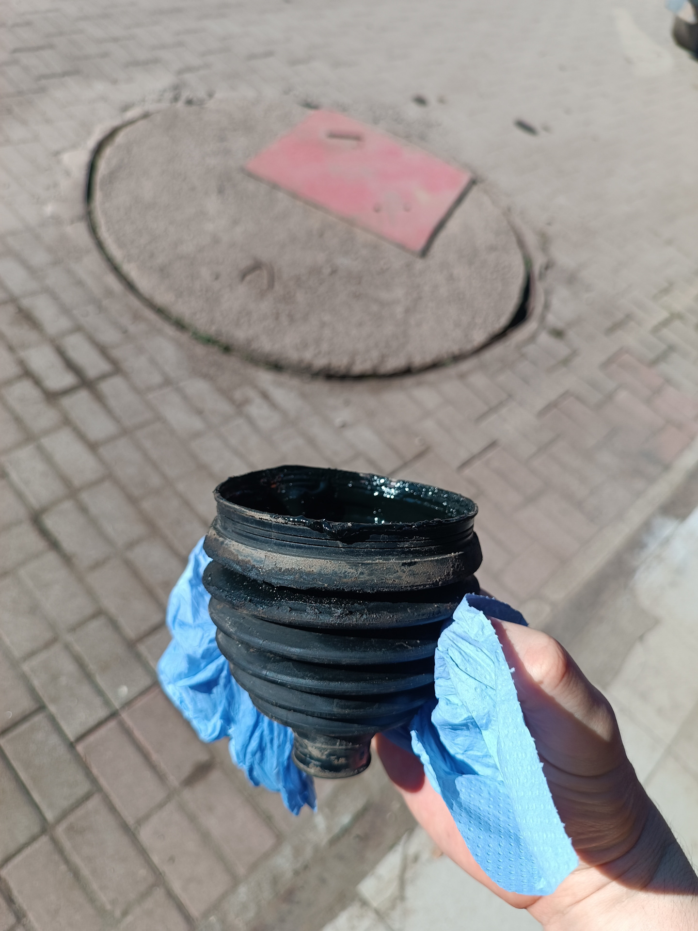

Осенью при осмотре заметил смазку на подвеске . Присмотрелся, смазка из шруса . Повредился видимо, при ремонте подвески.
Так проездил пол осень и зиму, около 15 000км.

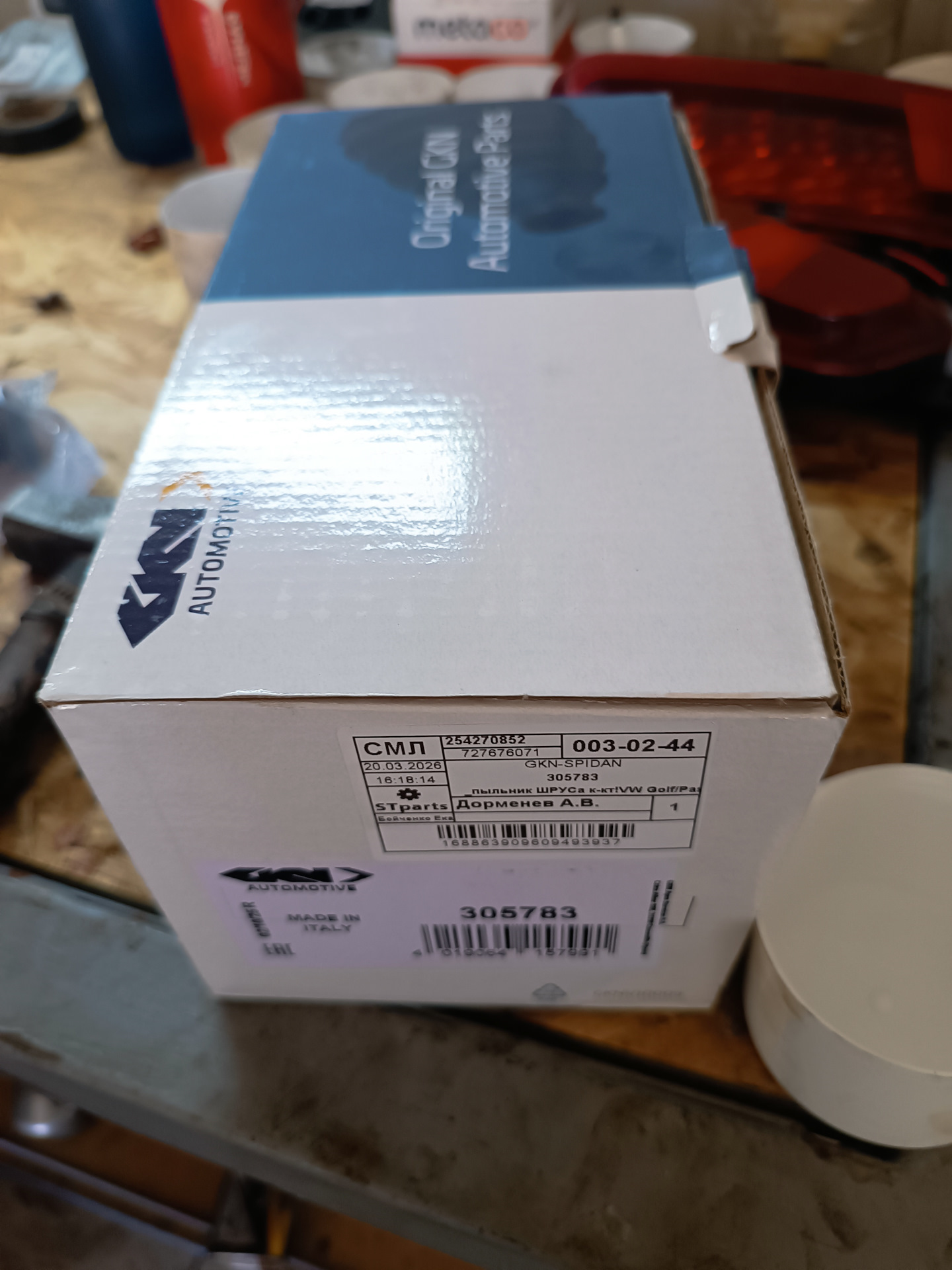

Заказал новый пыльник, пластиковый как в оригинале стоит . Loebro 305783
оригинал VAG 5M0 498 203

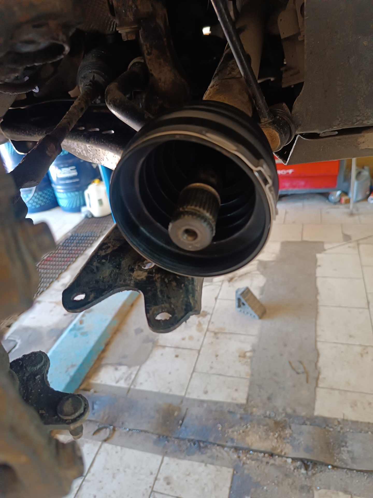

Замена простая, болт ступицы, очень хорошо помогает снять с приводного вала.
Помыли, смазку новую заложили, и отдал.
Шаровые
в порядке, сам ШРУС в порядке.
