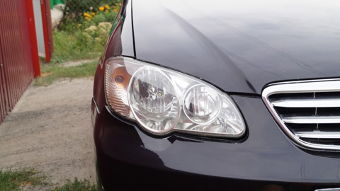

В общем стали фары хуже освещать дорогу и пошли паутинки, подумал что лак полез или плёнка с фар. А оказалось более серьёзное- начило расслаиваться стекло. Прошлая полировка не помогла в простом сервисе, по этому решено было отдать специалисту по ремонту стёкол со снятием их с машины. Была произведена полировка фар с нанесением восстанавливающего слоя. Днём отвёз на сервис и на следующий день забрал с утра. Установил все на место и горят теперь как огонь, заодно сам отполировать ПТФ и заменил лампочки на Филипс, а то родным лампочкам пришёл конец и то не от срока службы, а из за моей неосторожности(уронил). И установил новые светодиоды в габариты Sho-me Рro 306 6-ти диодные, светят теперь ярко.
