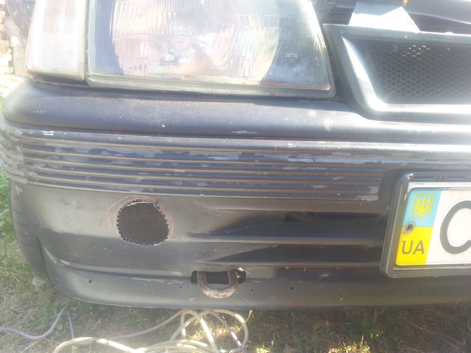

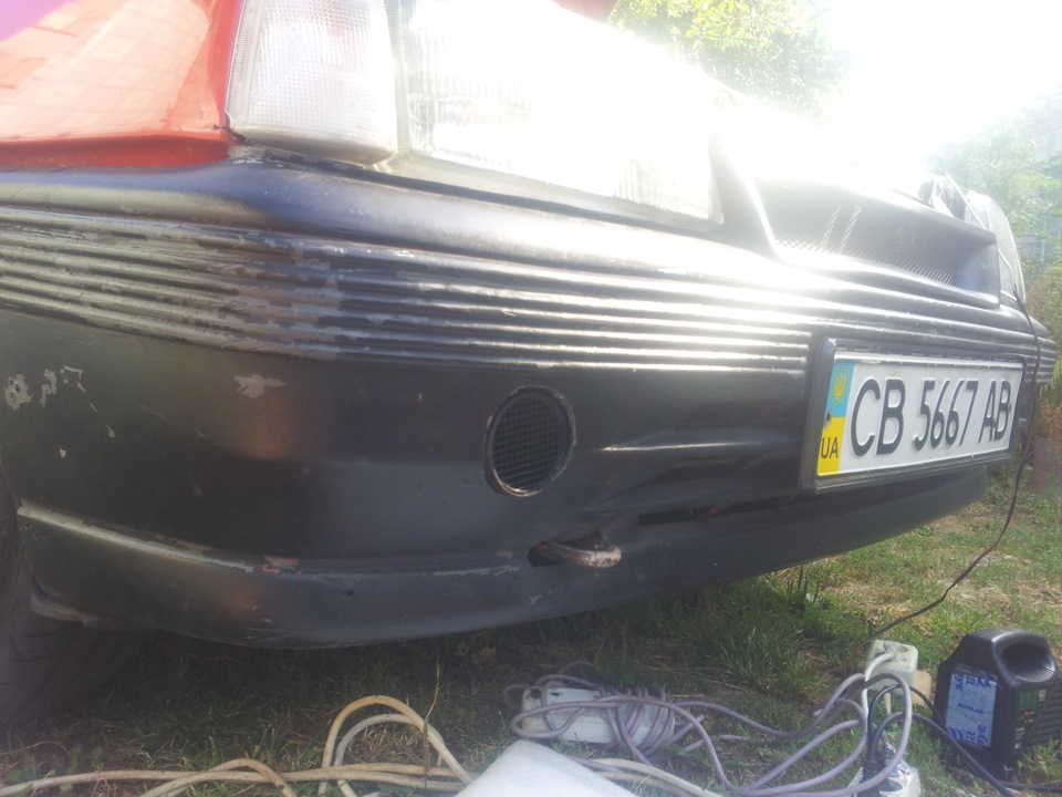

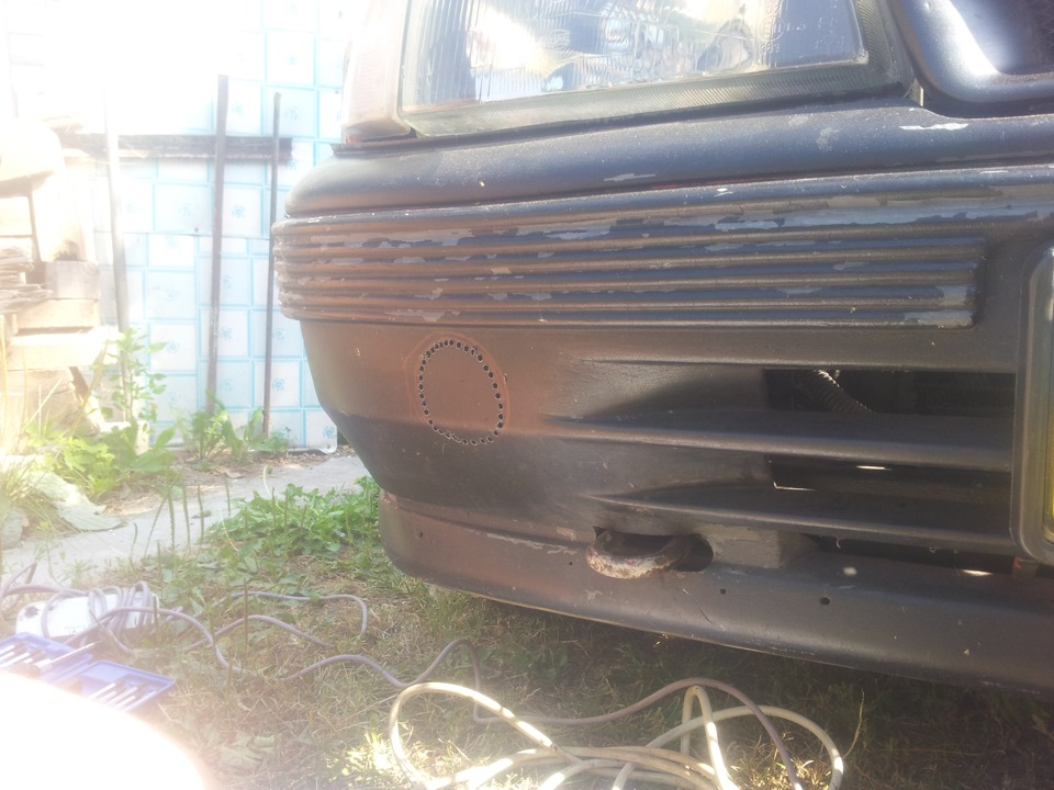

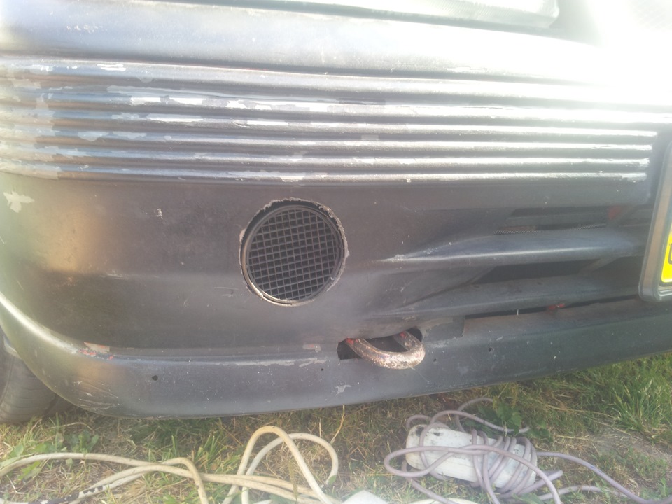

На прошлых выходных поехали с любимой на дачу, отдохнули, а рыбалку сходили… итого накатали 1210 км уже, захотелось что-то сделать в "Красном" давно я его не радовал и давно хотел сделать холодный впуск но не было времени. Вот потратив мин 40 вырубил отверстие в бампере и вывел впуск с решеткой. Не идеально получилось как думал…бампер зимний, поэтому пока особо с ним ничего не делаю. В новом бампере выведу холодный впуск в более широким отверстием.

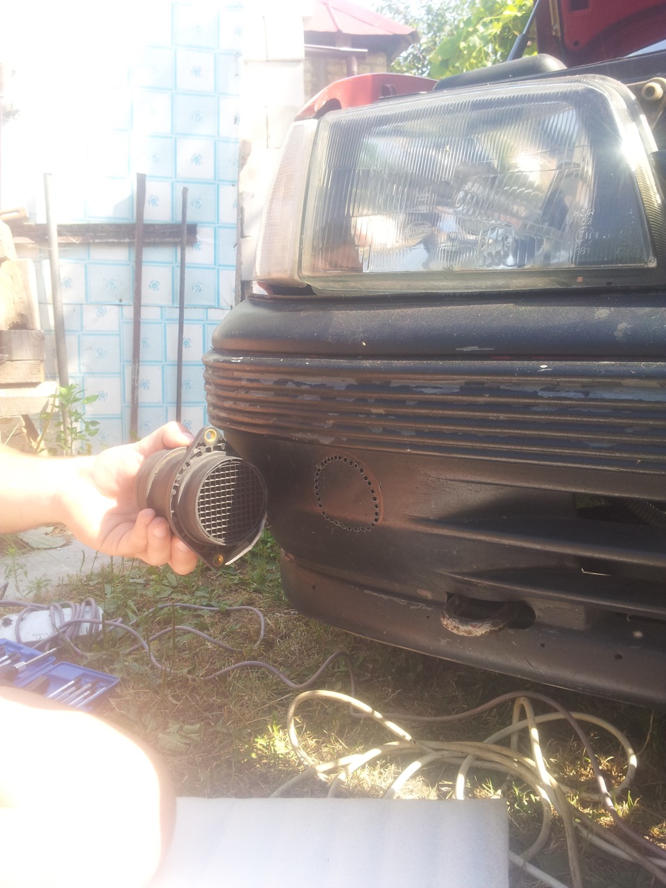

фильтр на своем месте родном в коробе, это просто впуск с решеткой и это не является расходомером!
прежде чем писать бред, выясни! второй раз у тебя какие то бреды… очень по дружески, если ты такой опытный кадетовод!

Дмрв умрет мгновенно сетку снимешь будет врать. Короче надо было оставить под бампером забор, получилось нелепо
почему? это не расходомер
Хорошо, ливень, трасса. Везде вода, в худшем случае перед бампером образуется гребень с водой, мотор спокойно ее засосет. При таком расположении мотор будет засасывать самый грязный воздух. Если уж делать что-то вроде впуска, можно было бы за решеткой это сделать над радиатором, большинство машин сделано именно так.
посмотрим, я ж написал что в этом бампере это временно. у меня радиатор большой за решеткой не получится.

но решетка такая мелка, не дает она сопротивления?)
хз, мусора будет меньше лететь)

А воду не хватанёт? На фото расходомер воздуха врезается в бампер?
