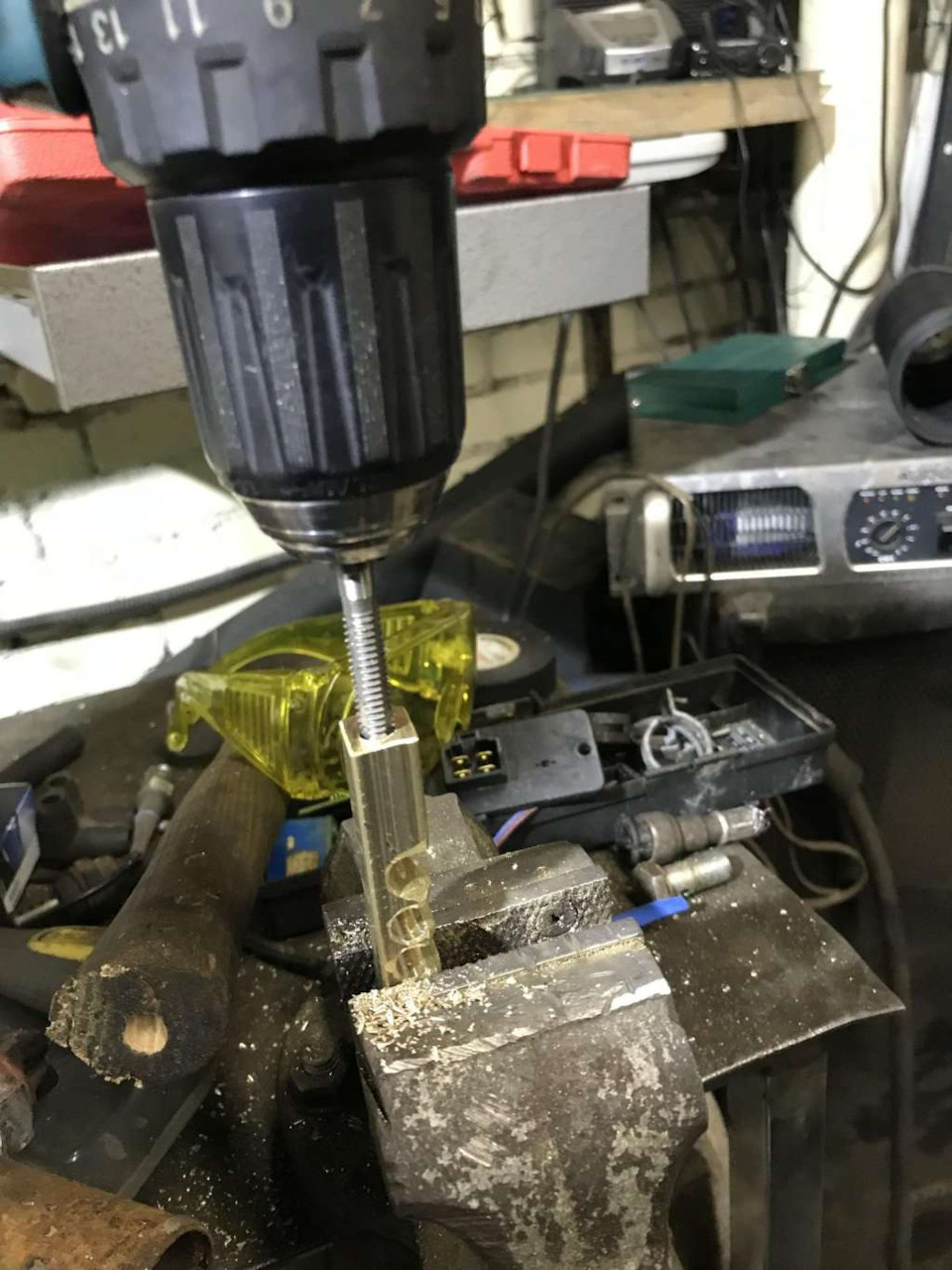

Все штатные пластиковые держатели проводов рассохлись от времени и температур. Вопрос с держателями высоковольтников хотелось решить кардинально и в тоже время сохранить техническую красоту старого V8. Для этого я купил латунный брусок 10Х10.
Накренил места будущего расположения проводов.
Далее наковырял дырдочек с плотной посадкой провода.
Зазенковал с двух сторон.
И болгаркой проточил заходы.
Ну и в конце резьбу на шпильки клапанной крышки.
