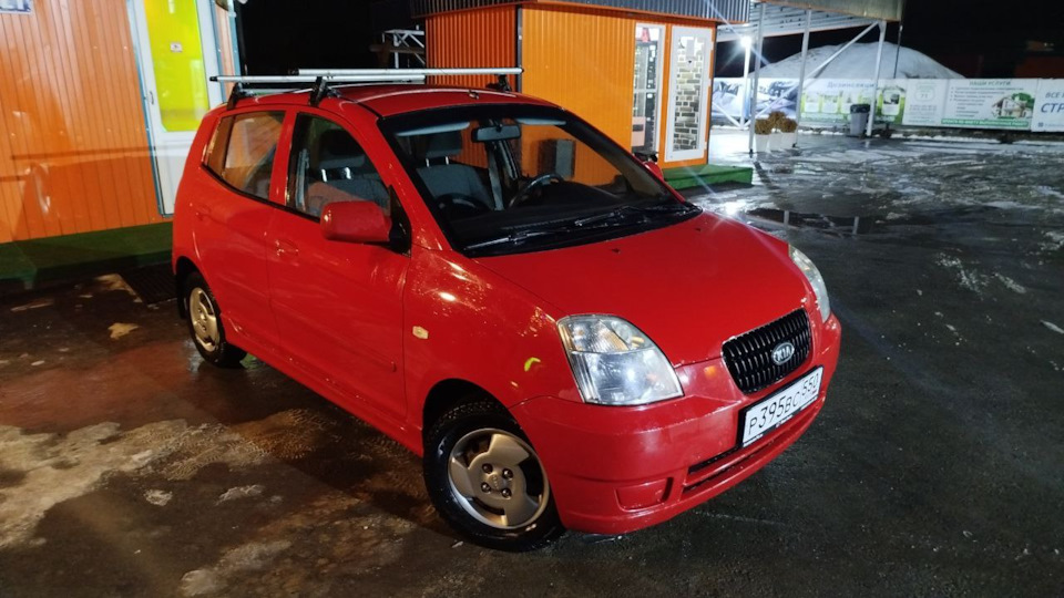

Зажужал подшипник муфты кондиционера, обратился в сервис в итоге заменили наконечники рулевых тяг, ремень генератора / помпы и сход развал. По поводу замены подшипника начали велять и уходить от ремонта, мол там так, не так все просто, а может подшибник быть разного размера, может откачивать придется систему снимать компрессор. Одним словом лентяи и что попроще сделать. Отдал 11000 руб (ремень, наконечники, сход развал) дармоеды. Решил взять все в свои руки. Нашел бокс с подьемником и полным набором оборудования.
Прочитал статью www.drive2.ru/l/678227151597609993/
Опишу только техническую часть и нюансы фоток нет т.к. бокс был сьемный времени не было.
Запчасти на до рест.
Размер подшипника 35х52х20
Купил SNR ACB35X52X20 1000 рублей
