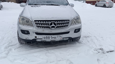

Всем привет напишите у кого стоит гбо нужно поговорить если есть с Челябинска будет вобще супер

Вопрос куда редуктор подключён?
Тройник после клапана печки. Сейчас тройник мудрю чтоб забор был перед клапаном
Тоесть после клапана фигня получается? А может кто ставил тройник на большой патрубок радиатора верхний?
У меня на большом патрубке через обратный клапан продублировано. Если только через верхний патрубок забор делать то редуктор будет обогреваться только после открытия термостата.
Можешь фото прислать пожалуйста как сделано
Вечером постараюсь.
Хорошо спасибо большое
Пока на клапан фишка одета или едет питание клапан открыт, я на зиму фишку снял. Тройник сейчас мудрю чтобы летом печка не грела.
В чём вопрос то? Было 6 машин с гбо
У меня установлено гбо digitronic iq6, форсы баракуда 115, но я из Минска
