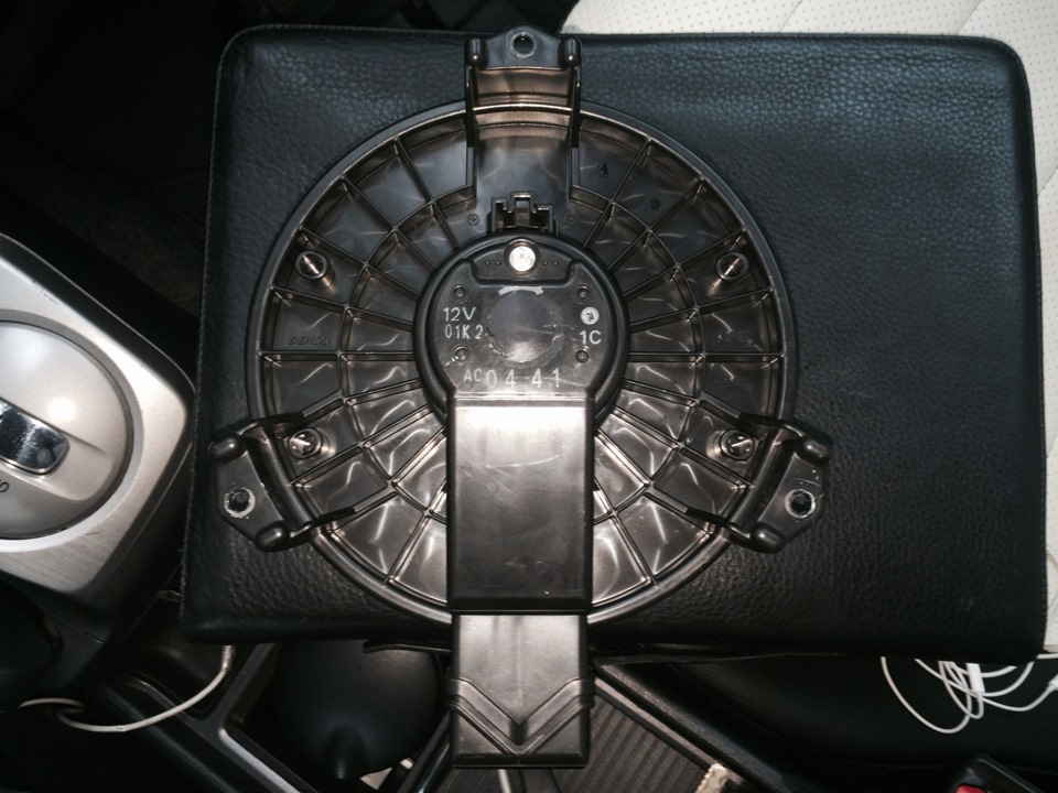

Открываем:
Параллельно добираемся до старого: Снимаем накладку под бардачком со стороны пассажира. Видим штекер и 3 болта. Снимаем и откручиваем. Любуемся:
Для наглядности ставлю рядом новый
Пытаемся найти одно различие… Не находим.

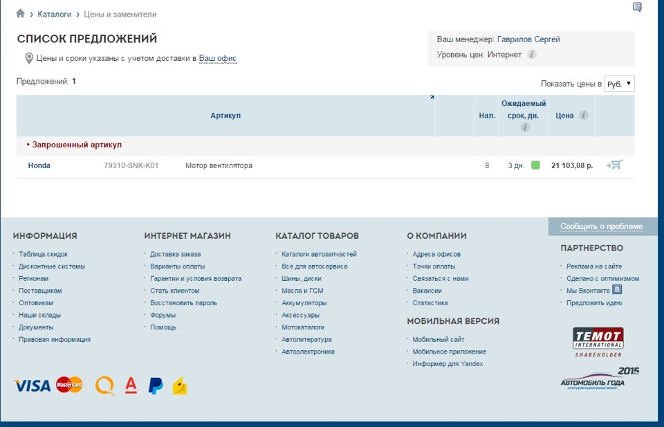

Смотрим в цены:
Теперь находим и радуемся сэкономленному бюджету. Honda. The Power of Dreams …
Встало все точь в точь. Даже запасные болтики были в комплекте =).
Все работает отлично — тихо и шустро, как и хотелось!

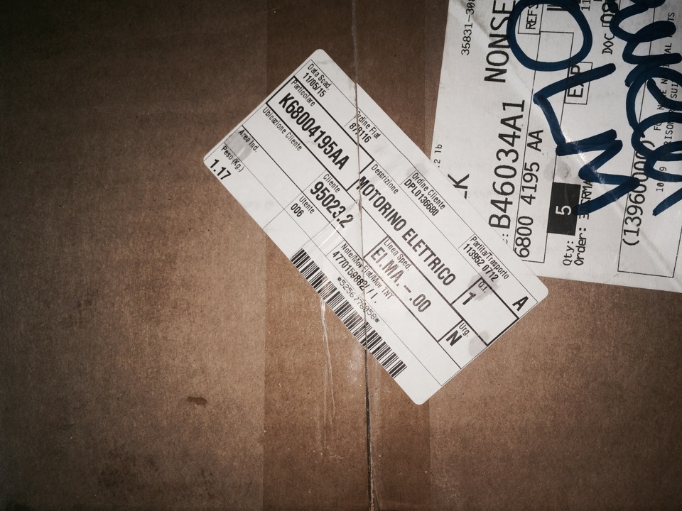

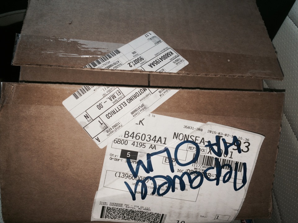

Всвязи с большим вниманием к записи и изменению цен на моторчик добавлю в описание номер который не указал но отчетливо виден на коробке!
Цена на моторчик от крайслера 68004195AA возросла, то ли спрос, то ли курс… 7-8 тыс руб.
А вот цена на моторчик от Фиата К68004195AA (можно и без К но главное указать для Фиата) — не особо изменилась — но под заказ.
По состоянию на 15.01.2016 — в среднем 4 тыс. руб
Какой брать решать Вам.

Кстати, на наклейке номерок от фиата ) с буквой К
Значит обманули демоны! Будет кусочек Италии вместо СШП )))
Ха, 2 наклейки: одна фиат, другая Крайслер, такого за 5 лет работы в сфере зч еще не видел )
Они одинаковые =) от Denso! и видно что Крайслер, что Фиат не особо накидывают цены на ЗЧ. В отличии от Японцев…
