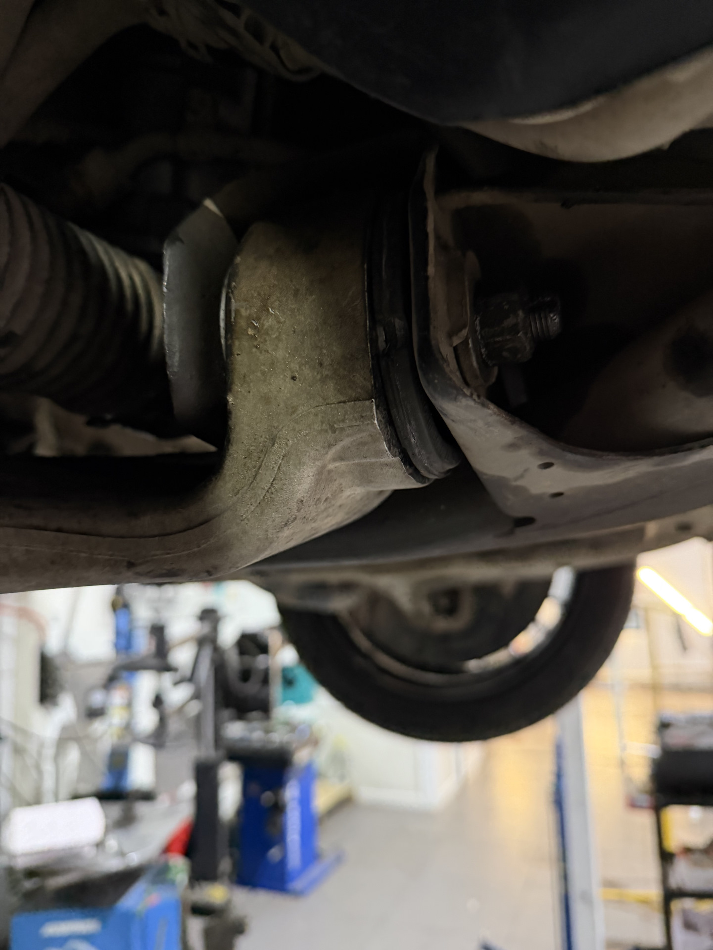

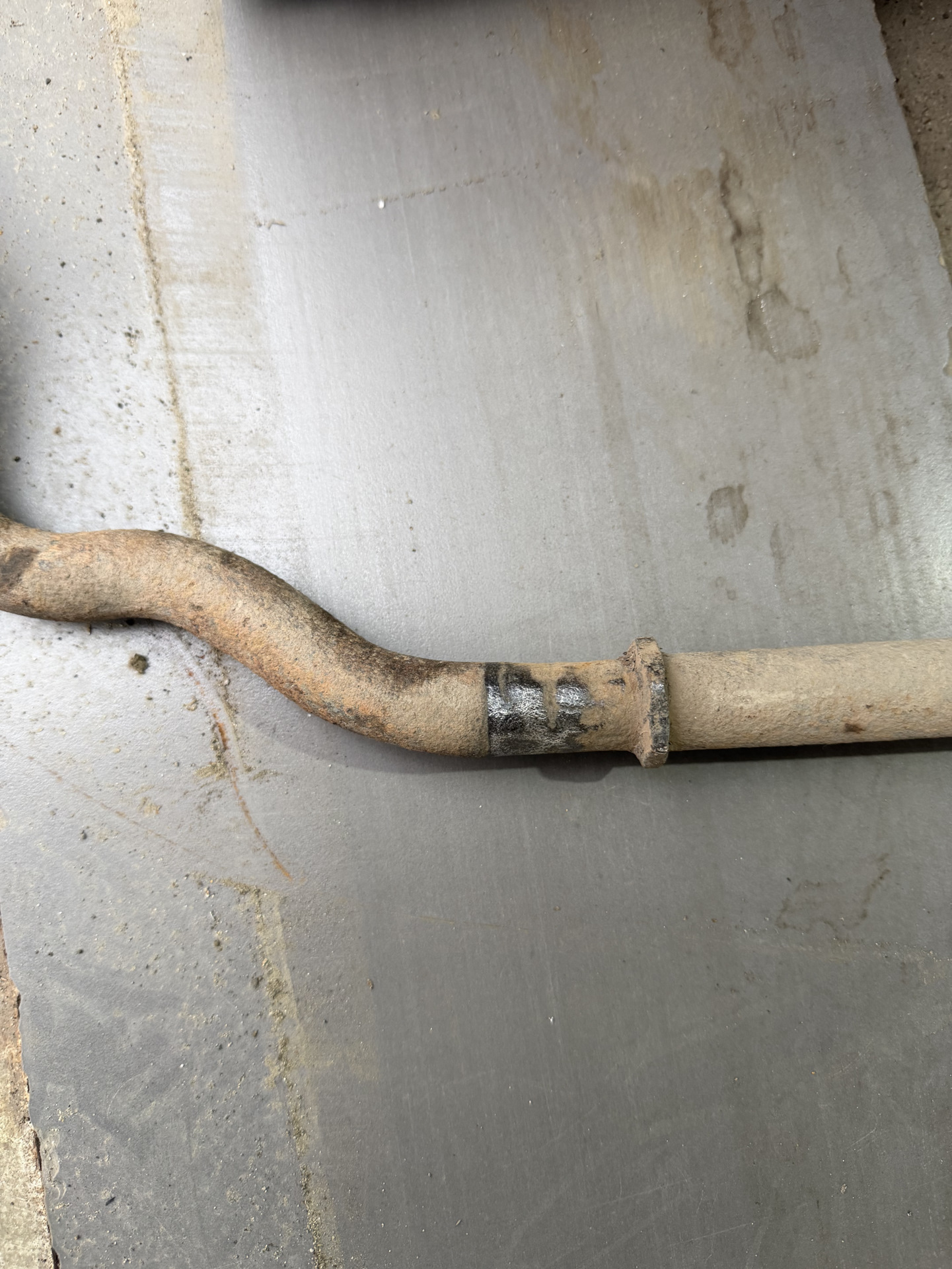

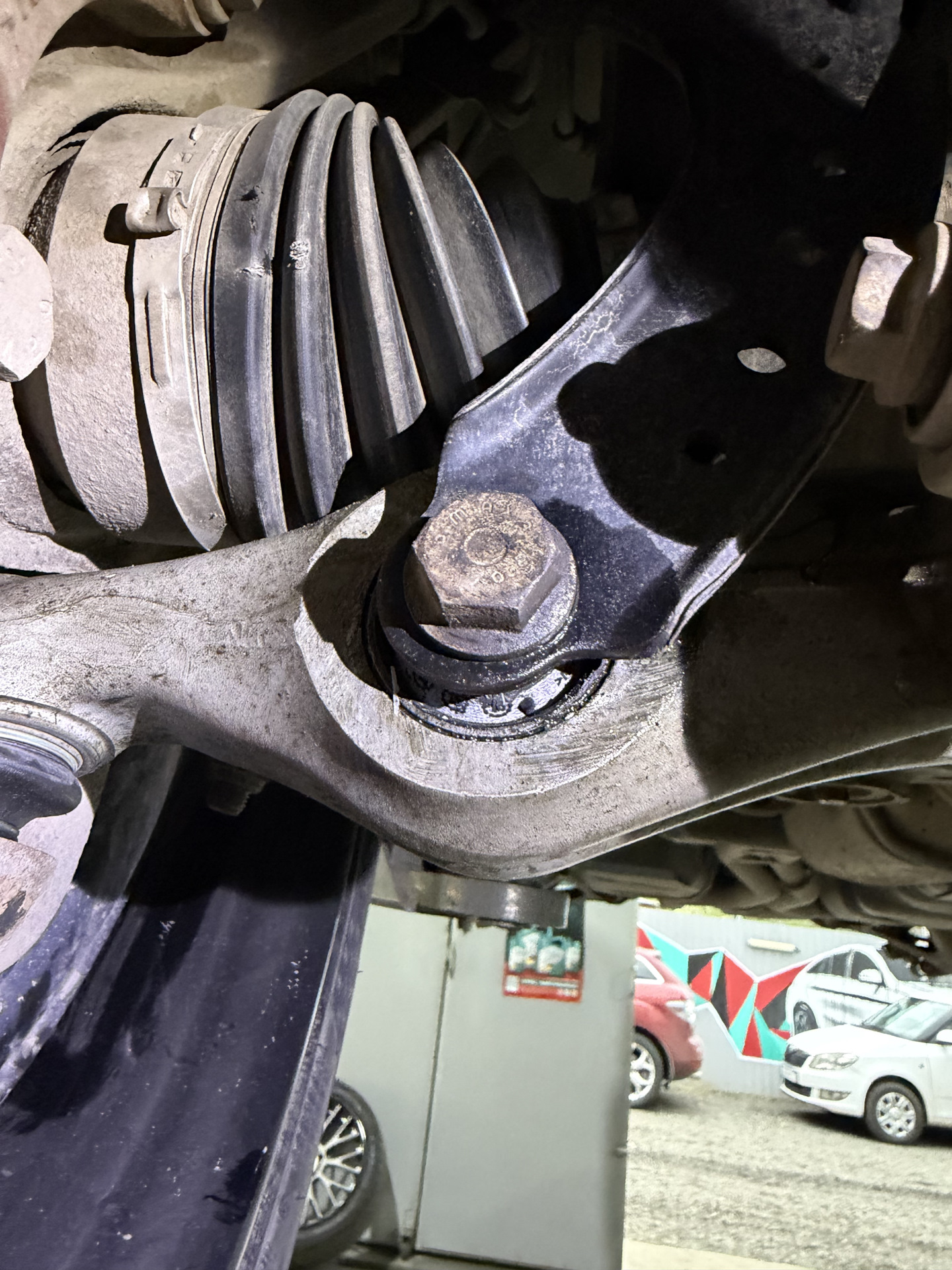

После того как батя поездил по Горловке пришлось восстанавливать работоспособность подвески и не только.
По итогу смета вышла не кислая
Бачок расширительный Mahle crt9000s 5130
Ролики мал GMB gt50630 2шт 1120
Ремень gates 6pk2500 1610
Жидкость Гур febi 06161 2шт 1660
Подшипник ролика koyo 3шт 1050

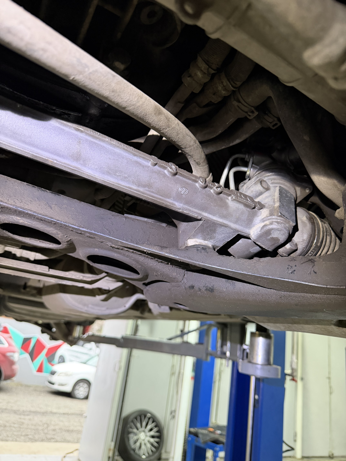

Рейка ремонт (был разбитый вал) 27800

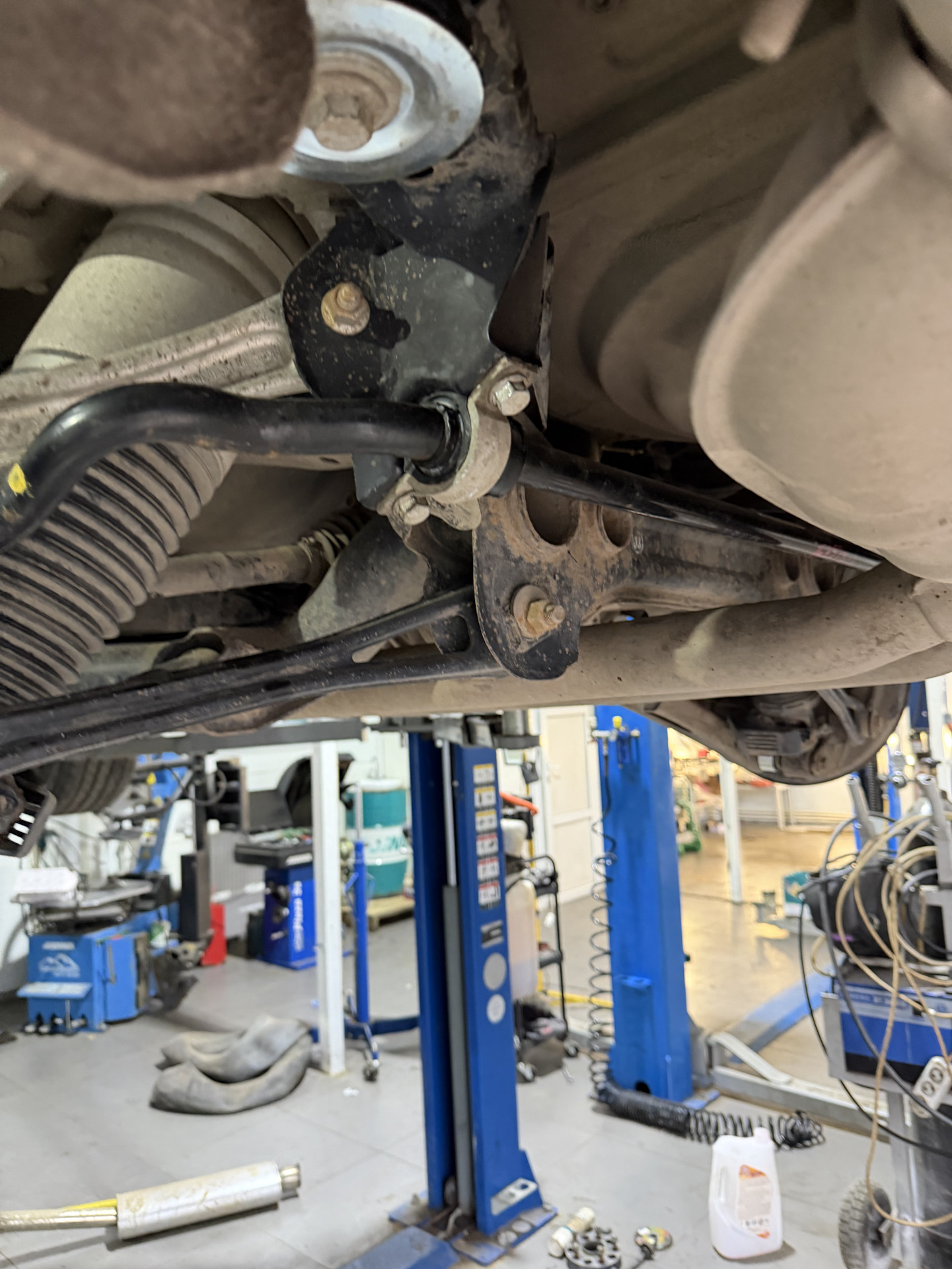

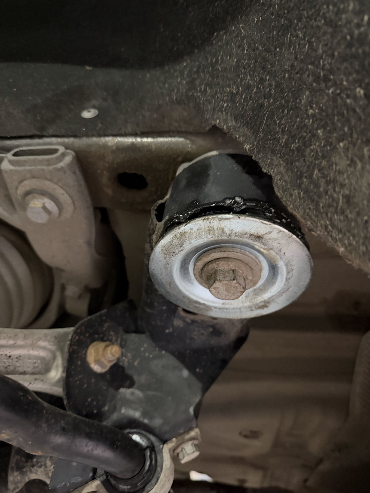

Сайлент блоки подрамника VAG 7L8599035D 4шт25500
Втулки стаба перед vag 7L0511413D 4шт 2160

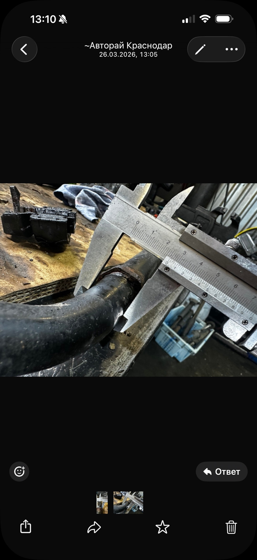

Втулки стаба зад LEMFORDER 3747401 4шт 1760

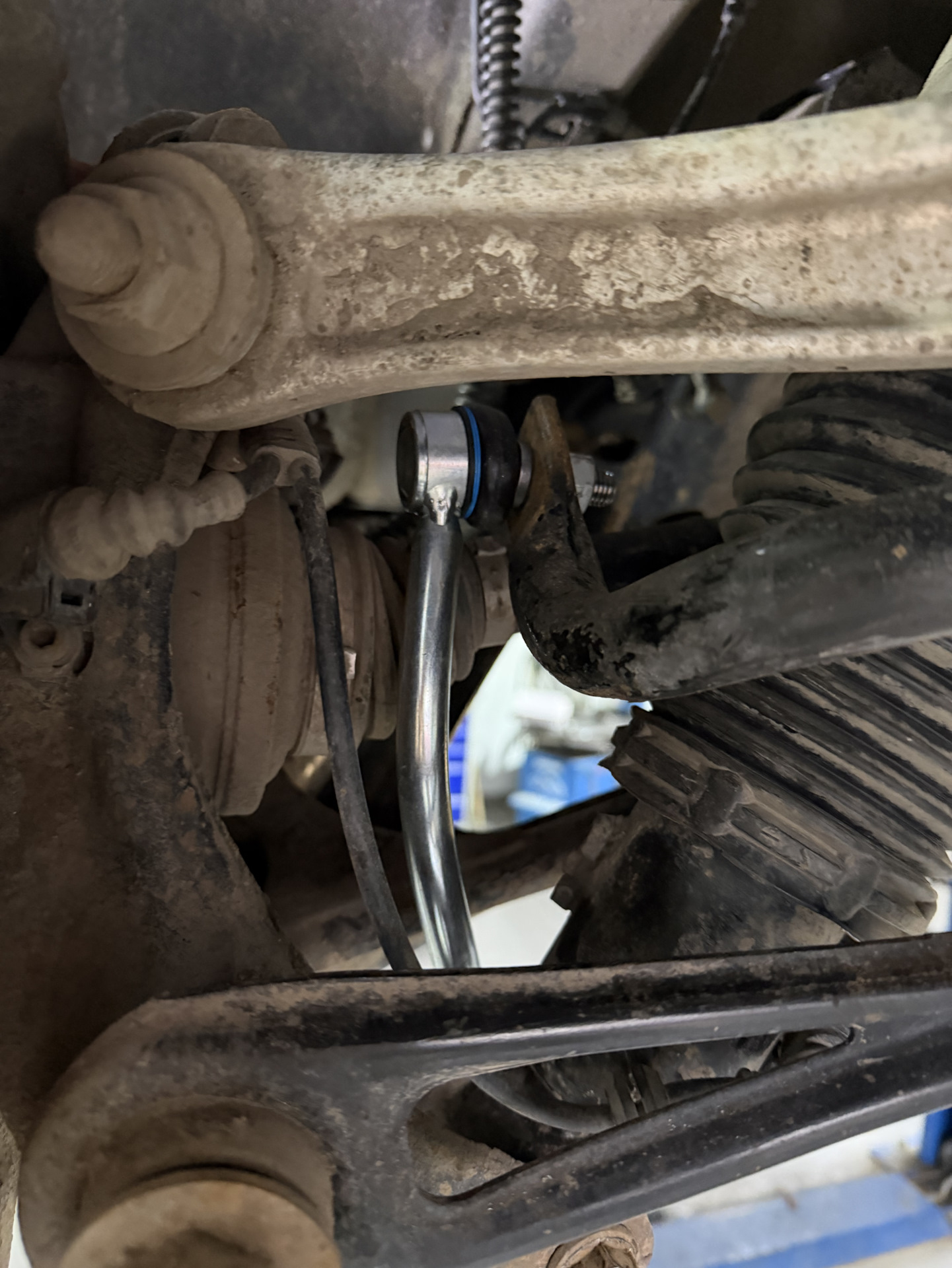

Стойки стаба зад LEMFORDER 66091559701 2шт 3880
Стаб зад б/у 7P0511025J 7300
Помпа hepu p5503 31750
Сайлент блок под стойку VAG 7L0412333A 2шт 4040
Сайлент зад vag 7L0407182G 2шт 3560
Сайлент перед vag 7L8407183 2шт 2780

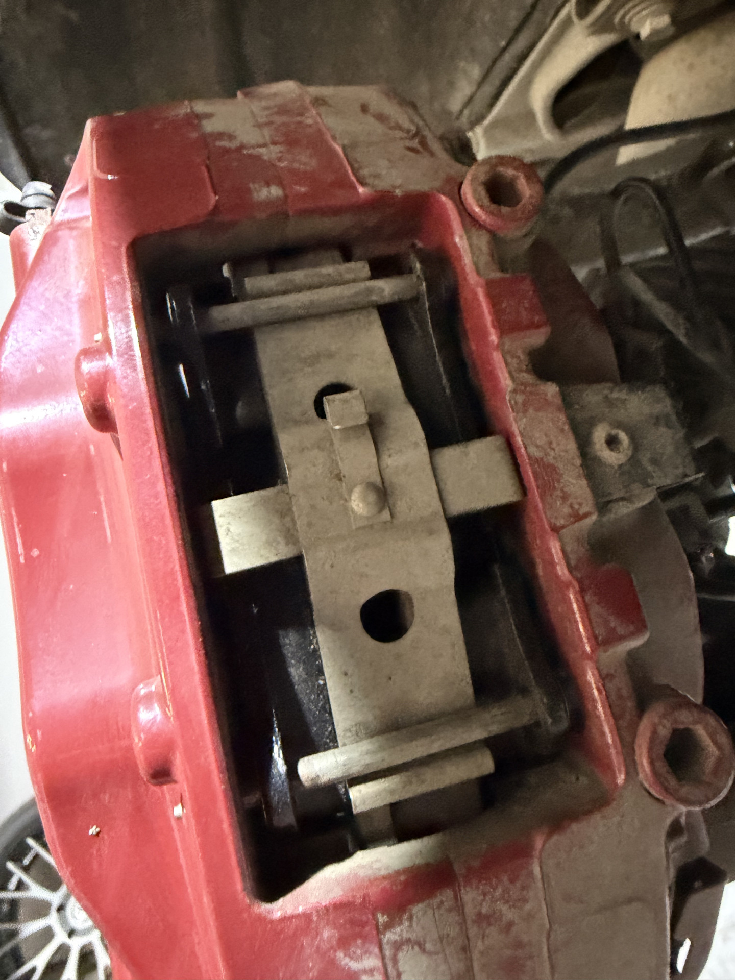

Колодки ручника brembo 85536 2430
Трос ручника Vika 2605002 2шт 820
Ремкомплект ручника ATE 03013792882 1120
Колодки зад TRW ceramic GDB1816DTE(достал из зипа) и да они под метал, во всяком случае попробуем
Развал и регулировка пневмы
Итого запчасти 125470 т.р.
Работы по братски получились 48000т.р.
По времени заняло нерасторопную неделю, много раз ждали запчасти.
Из нюансов работы можно сказать не подошли троса, пришлось колхозить их, по дороге экстренно был куплен стаб в идеальном сохране.
Забыл добавить, послушал как звучит v12tdi со снятой трассой, у меня вырезанны саржевые но каты на месте, и могу сказать что разницы никакой, что есть трасса что её нет, звука никакого нету
Upd Сегодня адаптацию пневмы сделали, морда была дропнута на 1см, жопа ровно.
Дропнул морду на 1.5 см а жопу на 2.5, благо дороги позволяют, покатаюсь чуток отпишусь

Задние колодки 1816DTE ?
GDB1816DTE

Привет, скажи где брал сайленблоки подрамника?
Брал на ZZap
