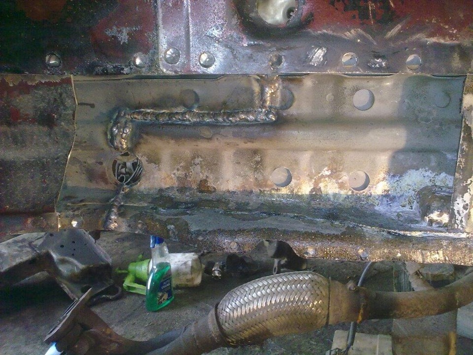

у меня тоже один меняли, правый. теперь левый стакан пошел. Отсверливали точечную сварку, лонжерон поставили, на сходе-развале все нормально выставилось. лонжероны ещё хрен поймаешь, "сегодня один, извини, быстро разбирают!"

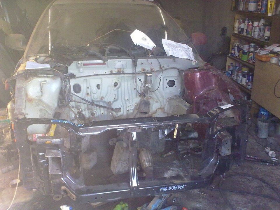

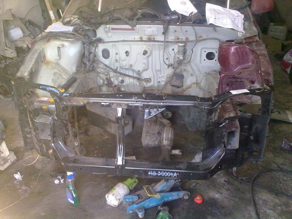

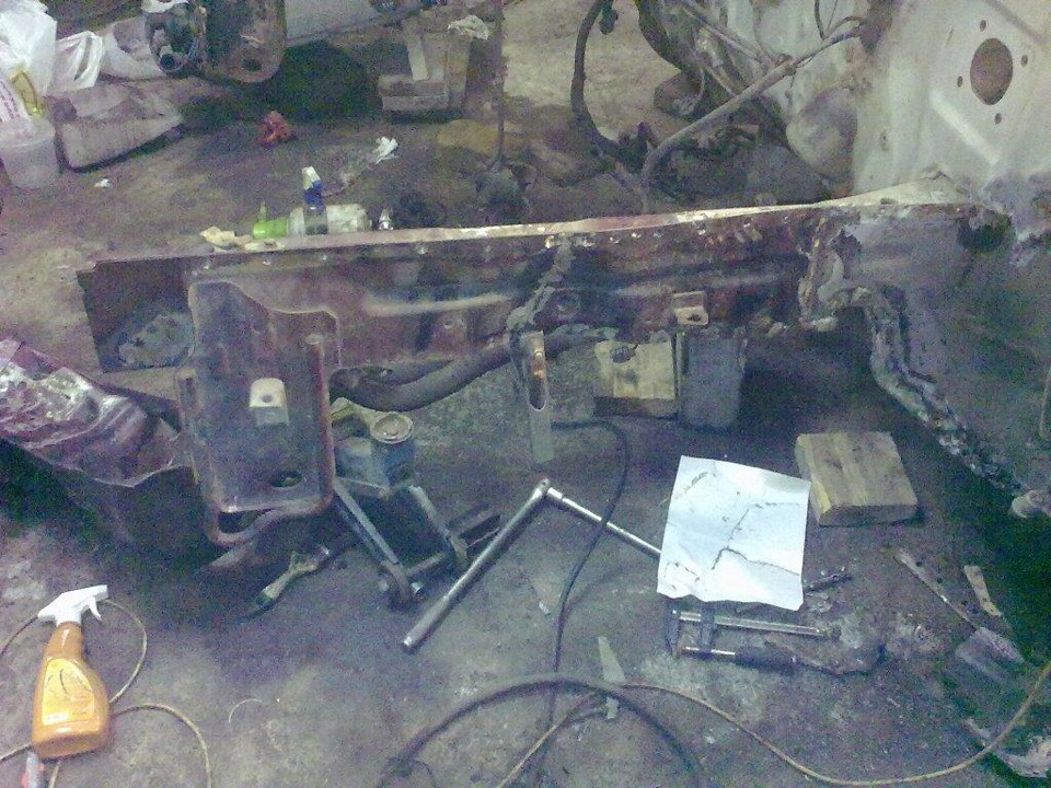

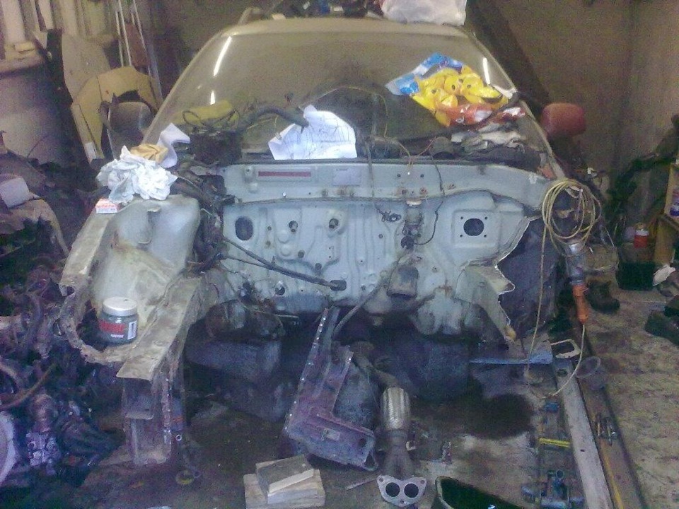

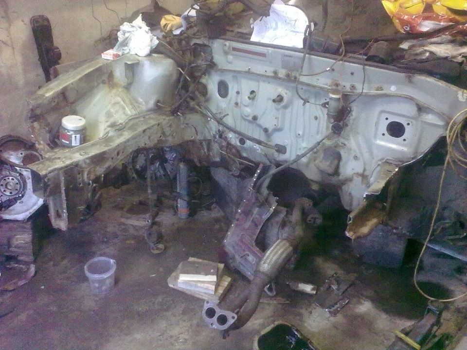

Гидравлической растяжкой вверх поднимал (если посмотреть 5 фотку, то я упер его в подрамник и в буксировочный крюк, сначала вытянул, а уже потом отрезал) и по диагонали чуть просилась. геометрические размеры в инете брал. все по ним делал. плюс позже выставил машину на 4-х домкратах по лазерному уровню, и по нему-же проверил горизонталь телевизора.

А как геометрию выравнивал?! Или просто отпилил, приварил и встала сразу ровно?!

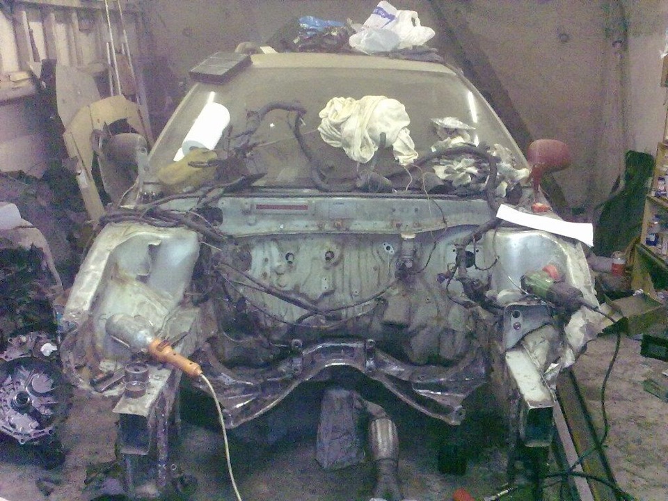

Мне предстоит работа замены стакана и усилителя. Вот думаю, можно ли попасть сразу в точку, чтоб потом ничего не ровнять
а причина замены, сгнил или ДТП? если ДТП, то точно ровнять придется.
На либеро CB4W сгнил стакан и усилитель, от усилителя вообще ничего не осталось;)
я думаю горизонталь измерить (т.к. он мог вверх задраться без нужной жёсткости) и будет достаточно,
Спасибо за совет, тоже так думаю, сам лонжерон трогать не буду, он цел.
да конечно, с его заменой заморочек намного больше.
Круто) телек с лонжероном б у шные или новые брал?
телек новый, тогда еще за 3200,00
а лонжерон с Владивостока, контракт.
