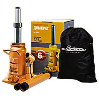

Присматриваюсь к бутылочным домкратам.
Возникает несколько вопросов:
1) не маловато ли грузоподъёмность 2 т? Подозреваю, что лучше брать 4 — 6 т
2) какие бренды понадежнее, а какие брать не стоит ?
3) каков максимум для высоты подхвата?
4) каков минимум для максимальной высоты подъёма? (высота подъема = высота подхвата + высота выдвижения штока; вывинчивающийся винт тут не учитывается).
Приглядываюсь вот к такому телескопическому домкрату:
Домкрат гидравлический бутылочный AIRLINE 6 т телескоп., 230-480ммДомкрат гидравлический бутылочный AIRLINE 6 т телескоп., 230-480мм
Но гложут сомнения. С одной стороны, прельщает высота подъёма 480 мм. С другой стороны, смущает высота подхвата 230 мм — подлезет ли такой домкрат под ось спущенного колеса ?
Каике будут мнения у всезнающего коллектива?

я впервые воспользовался 3х тонником от сорокина, под мост при спущенном колесе лезет уверенно а вот полноценно поднять сложно, стоковое колесо отрывает от земли а складную подпорку(страховку) на втором положении я подсунул под мост с трудом, если колесо большое то придется поднимать в 2ва приема либо искать домкрат с двойным штоком
Ну, я для себя уже определился, что если буду брать бутылочный, то только с двойным штоком (телескопический). Среди них есть варианты с высотой подъёма 453, 460 и 535 мм.
У меня какой то Китай на 8 тонн, С вывинчивающимся штоком- хрень полная! У соседа тоже бутылочной, только шток в штоке, вот это вещь!
Промерил интереса ради мой подкатной домкрат MegaPower 3т. Высота подхвата ~ 14 см, высота подъёма (без цилиндрической надставки) ~ 44 см. В комплекте идёт цилиндрическая надставка, вставляемая в то место, которым домкрат упирается в поднимаемый предмет. С этой надставкой высота подъёма получается 530 см.
С этим домкратом на асфальте и твердой грунтовке все всегда было ок как в плане подхвата (загоняю обычно под ось ближе к спущенному колесу, высоты подхвата 14 см хватает), так и по подъёму (даже с запасом).
Из тех бутылочных телескопических домкратов, которые я видел в Интернете, такую высоту подъёма (535 мм) имеет AIRLINE 4т AJ-TB-04. Но, к сожалению, у него великоватая высота подхвата — 229 мм.
Если уменьшить требования по высоте подъёма до 460 мм, есть iSky 4т iBJ-4tK с высотой подхвата 200 мм.
И, если хватит высоты подъёма 453 мм, то есть пара моделей (MATRIX и Bolk) 6 т с высотой подхвата 171 мм.
Сам пользую бутылочный 5т. Взял какой то noname в ближайшем газелячем магазине.
Работает исправно, главное чтобы высота подъема была 40см, меньше не хватает.
Бутылочный успешно помещается под заднее сиденье.
PS: Есть у меня так же подкатной, небольшой вот его высоты не хватает поднять нормально зад, да и куда его прятать при постоянной езде.
При спущенном колесе врятли под мост подлезет, а за раму поднимать тоже не особо интересно, тогда уж джек купить проще). по мне лучше подкатной брать, под машину особо лезть не надо будет. А по поводу грузоподъемности 2т хватит чтоб 1 ось вывесить( масса машины 2,5-2,7 макс, поднимаем мы ее на полностью, а 1 ось) ИМХО.
Подкатной у меня есть. Замечательная вещь, когда ездишь в городе с пустым багажником по асфальту в костюмчике :) На предыдущем патриоте, который использовался преимущественно в роли "большой красивый городской автомобиль", обходился подкатным домкратом. На нынешнем патриоте начал ездить в экспедиции и грязи. Понял, что нужен и бутылочный — хотя бы для отгибания защиты рулевых тяг :), о чем писал в начале БЖ…
Смотри сам конечно, но бутылочный с таким подъемом чтоб за раму я думаю врятли найдешь, а под мост он точно не полезет (когда колесо спустит в 0 там 20 см примерно остается до моста. На мой взгляд защиту и монтировкой отогнуть можно.
Я один раз пробил колесо переднее боковым в грязюке, выехал на травку чтоб по чище и не в колее колесо менять, с собой было 2 домкрата бутылочный 30см и винтовой 35см высотой. Так вот Когда поднимал бутылочным за мост, подкопав место под домкрат перед этим домкрат просто в землю уходил, а винтовым еле еле за кузов колесо от земли оторвал, замена колеса 2,5 часа с танцами и бубном. Так что мой тебе совет купи джек 150 см, подреж его немного чтоб в багажнике поперек ложился, привяжи его там за что нибудь чтоб не прыгал и забудь про бутылочные домкраты…
Джек, конечно, решает все проблемы по подъёму, и когда-нибудь будет. Сейчас езжу с подкатным, с нормальной высотой подъёма. К бутылочному начал предусматриваться после того, как в экспедиции защита рулевых тяг прижалась внутрь к рулевым тягам, и бутылочный домкрат враспор между рамой и защитой оказался идеальным инструментом, чтобы по-быстрому выправить защиту :). С подкатным такого не сделаешь. Да и с родным винтовым не так удобно, как с гидравликой…
Получается, для моих условий всё-таки важнее маленькая высота подхвата (чтобы домкрат можно было впихнуть в нужное место для правки защиты, и под мост по прямому назначению). А высоту при подъёме машины можно добирать подкладыванием подставок.

2 тонны бывают разные. Взял по весне подкатной на 2 тонны, поднял им левую сторону заднего моста, и у него погнулись направляющие. Вот и бери после этого из расчета "на полмашины"… Вместо него взял бутылочный 5-тонник.
А вообще, если колесо уйдет в ноль и бутылочный не влезет — можно чуток приподнять штатным винтовым, благо он много места не занимает.
Я себе 4 тонник Аирлайн взял. С пустым колесом не подлезет под мост, но высоте его подъема на передке под раму хватило чтоб оторвать накаченное колесо от земли. На крайняк меня еще есть чугуняка винтовая, как подставка.
